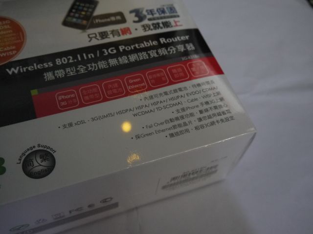

包裝背面列出了幾個主要功能
支援各家電信公司,除了台灣的電信商還有中國及香港的電信服務商。
對於兩岸跑的台商也非常適合。
支援多種上網方式,還有備援,這是當一方網路斷線的時候,能夠確保網路是保持連線的狀態。

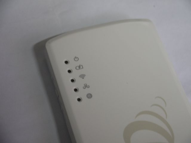

來看看分享器本體,正面有五個指示燈號。
從上到下是電源、充電、無線網路、Ethernet和網際網路。

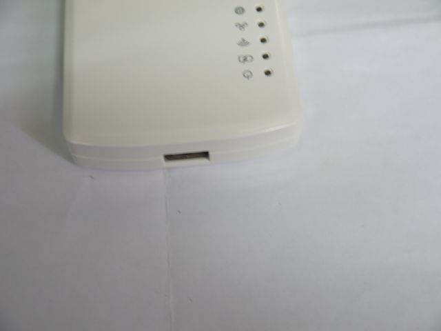

在分享器的頂端是USB孔,提供3G網卡及連接iPhone,分享3G的網路來使用。

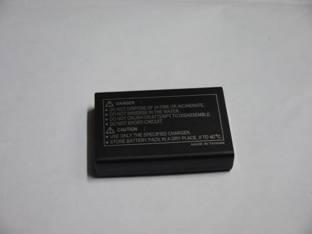

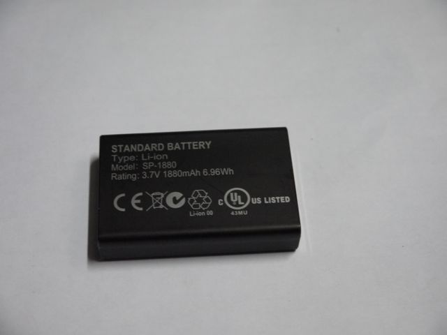

電池容量為1880mAh,官方數據為待機8小時,連接一般網卡連續使用3小時,如果連接iPhone則可以連續使用1.5小時。
電池背面是注意事項,產地在台灣。

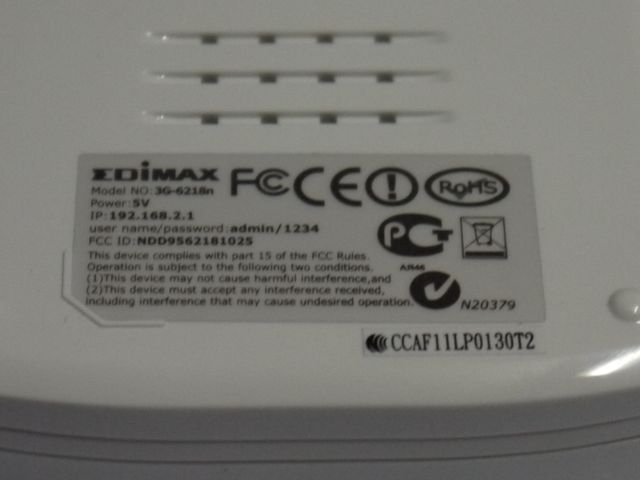

預設帳號密碼為admin/1234

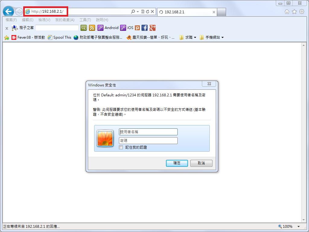

將分享器開關切換到「LAN」,使用網路線連接電腦,開啟瀏覽器在網址輸入「192.168.2.1」之後會跳出認證視窗,請輸入admin/1234。

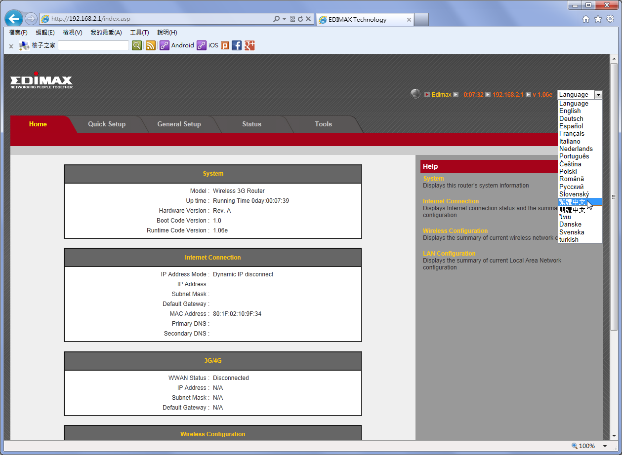

右上角有多國的語言切換,選擇繁體中文,操作起來會比較容易點。

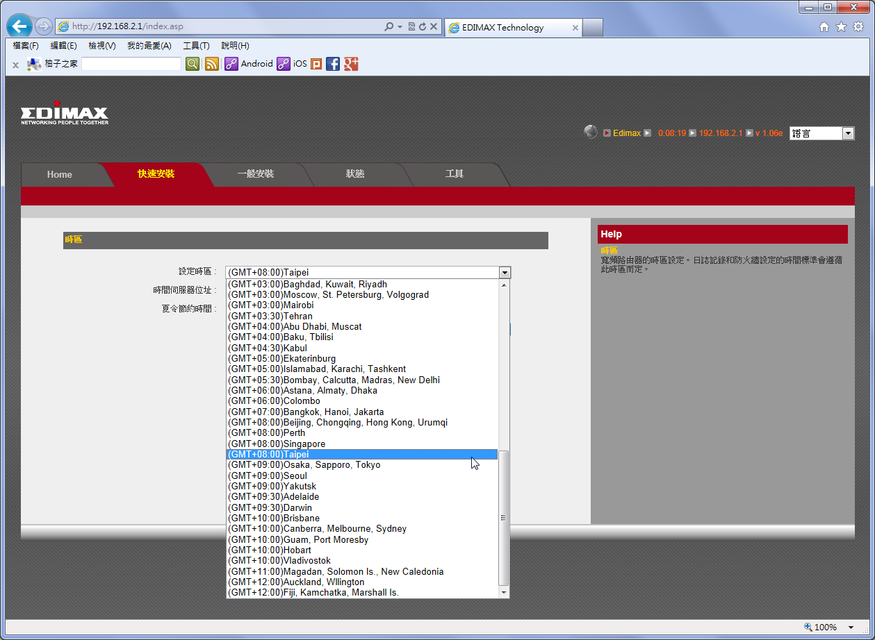

然後點「快速安裝」,設定時區選擇「(GMT+08:00)Taipei」,選擇完成後按「下一個」。

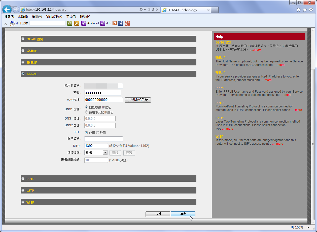

選擇Internet連線模式,依照業者連線模式做選擇。

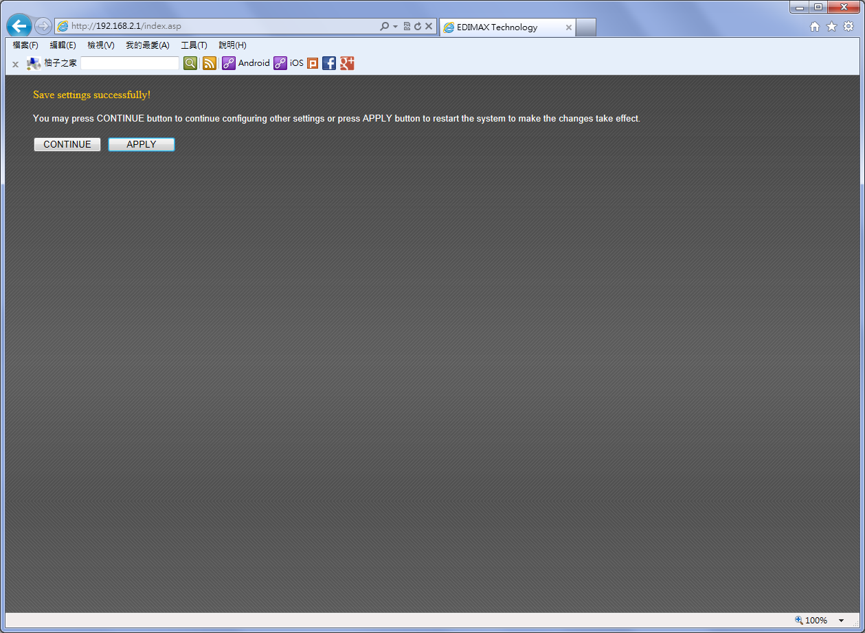

設定完成並按下確定後,會出現儲存成功,請按APPLY重新啟動套用變更的設定。
網頁會開始倒數100秒鐘,時間到了之後按下OK回到設定畫面。

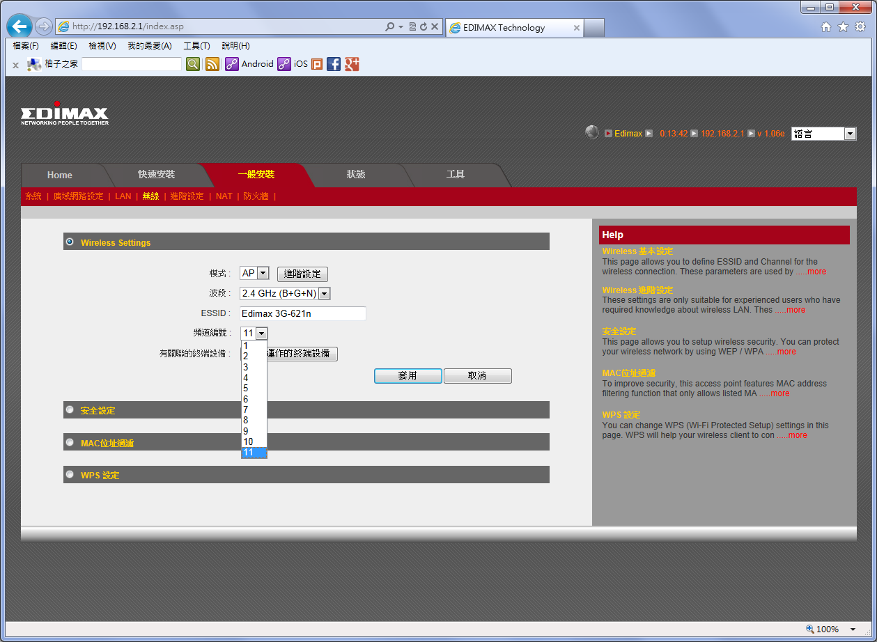

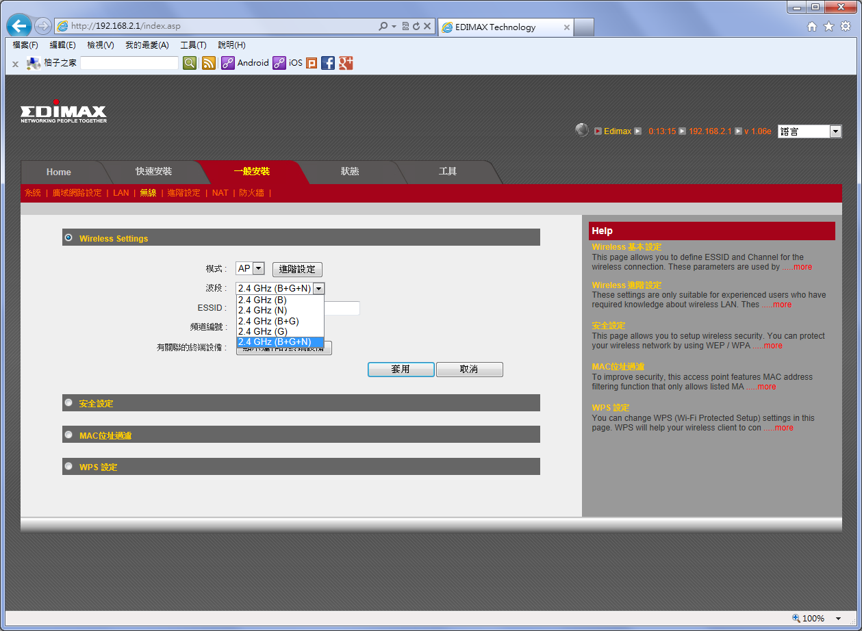

接者點一般安裝底下的無線,選擇波段、無線網路顯示名稱(SSID)。
設定無線網路的頻道。設定完畢後按下套用儲存變更。
按下左邊的繼續,可以繼續其他的設定;右邊的接受儲存設定變更並重新啟動分享器。

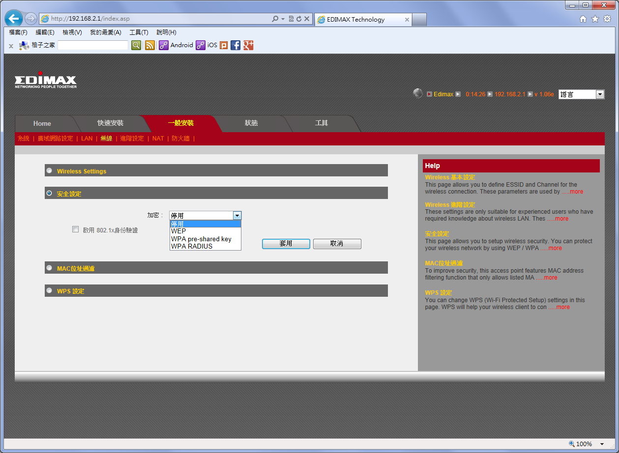

剛剛只設定了無線網路,但是還沒有加密,這會讓無線網路被盜連,所以在安全設定的部分選擇加密方式,不過要注意手上設備是否支援較新的加密方式。

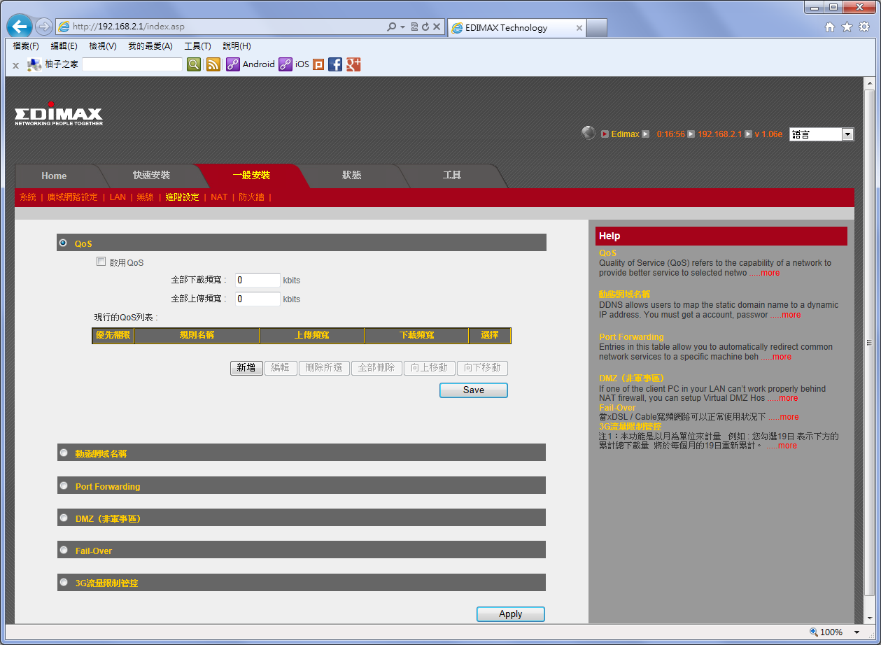

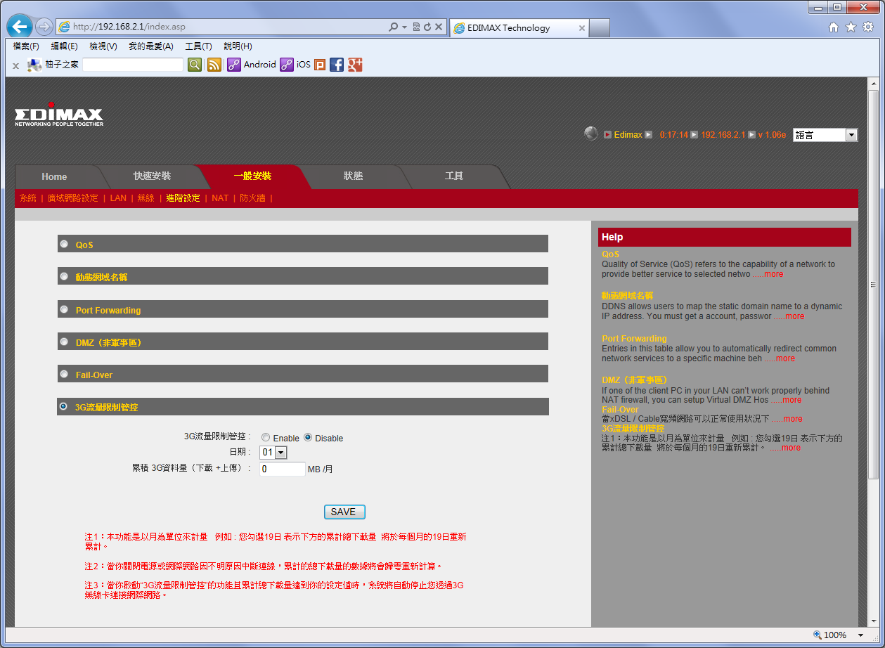

一般安裝底下的進階設定可以設定Qos,控管網路頻寬。
因為支援3G網卡及iPhone的3G分享,最底下也可以設定流量限制,避免3G爆量。計算方式以月分為單位。

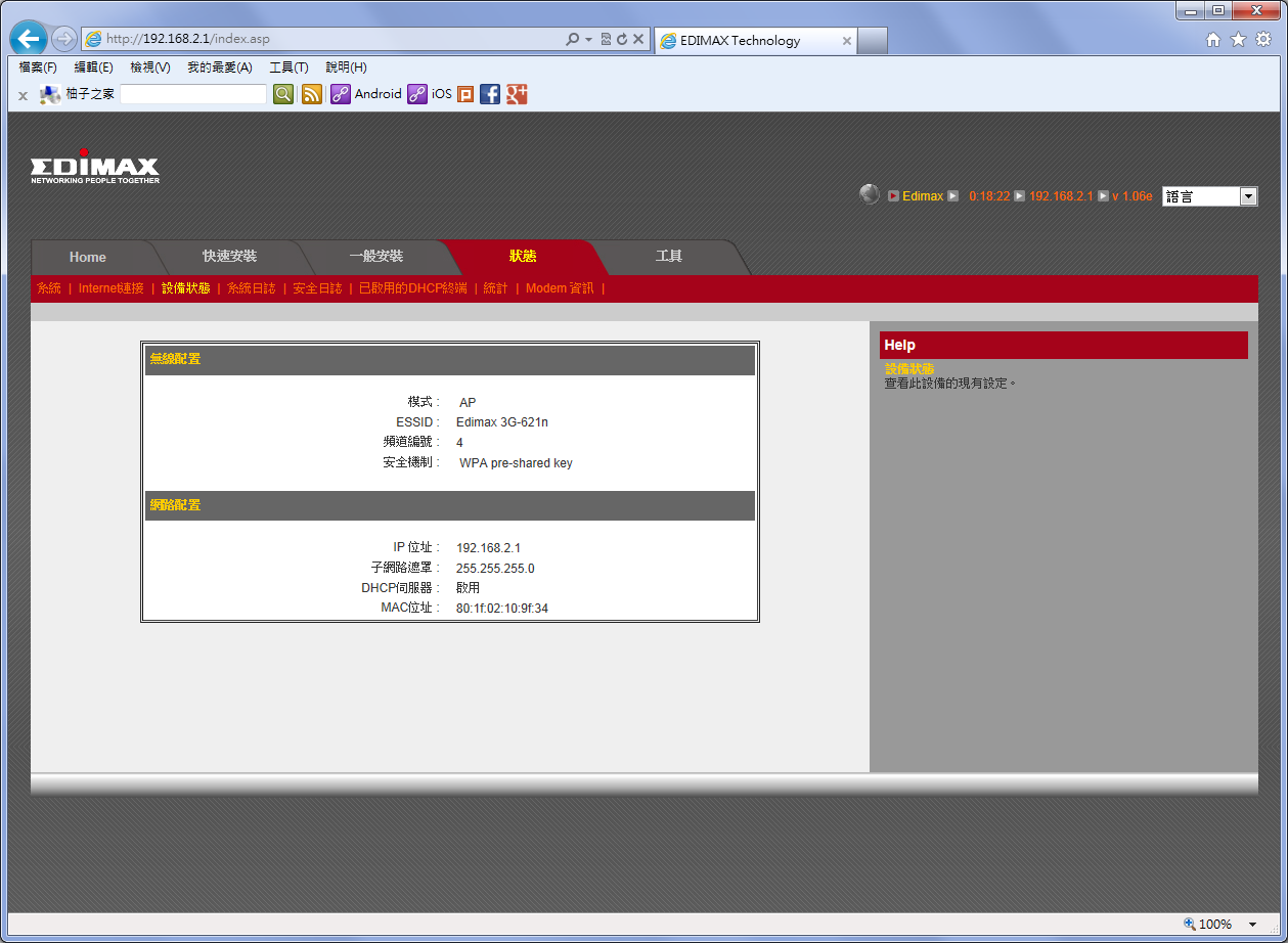

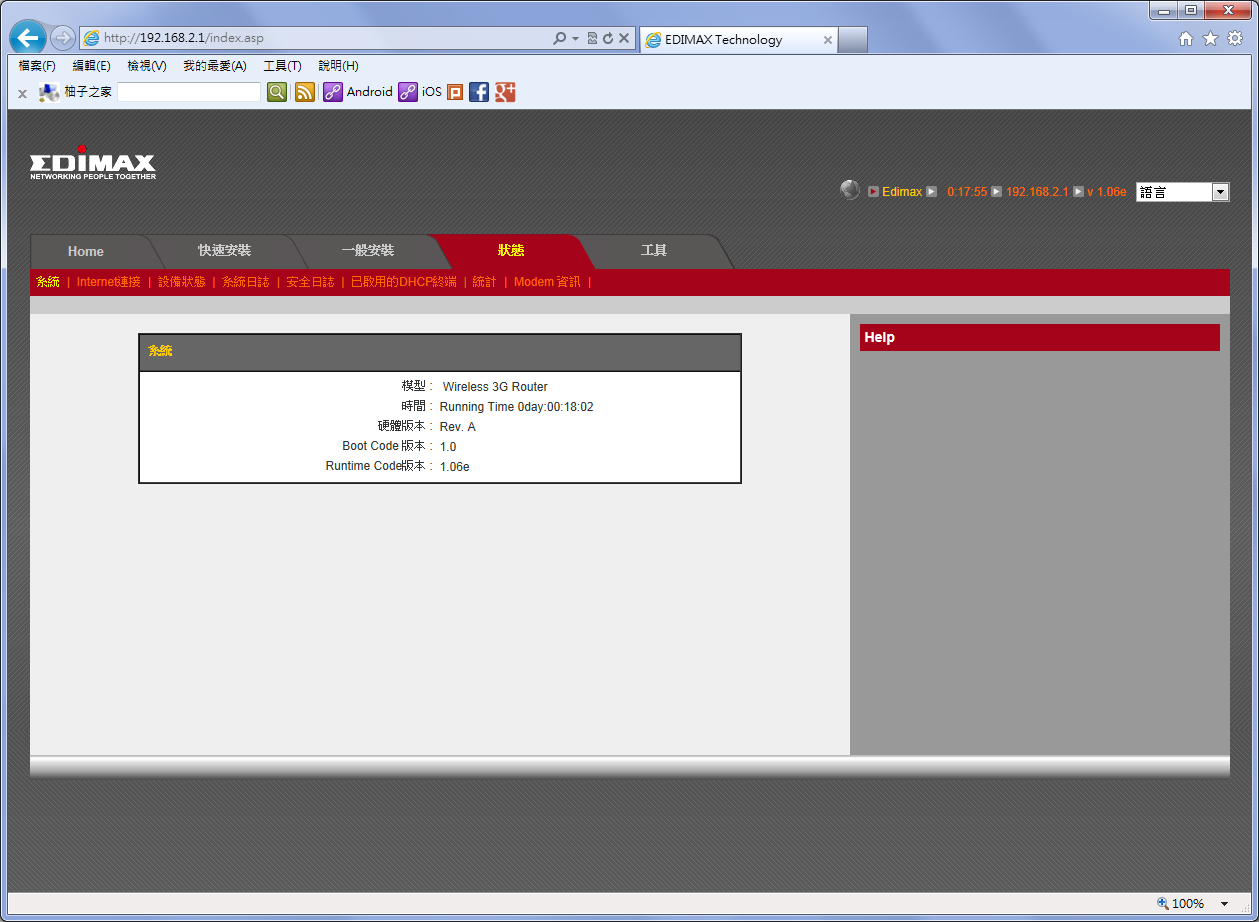

狀態底下的系統部分可以看到機型(翻譯成模型好像怪怪的)、時間、韌體版本等資訊。
而狀態底下的設備狀態會顯示無線網路的設定和網路設定。

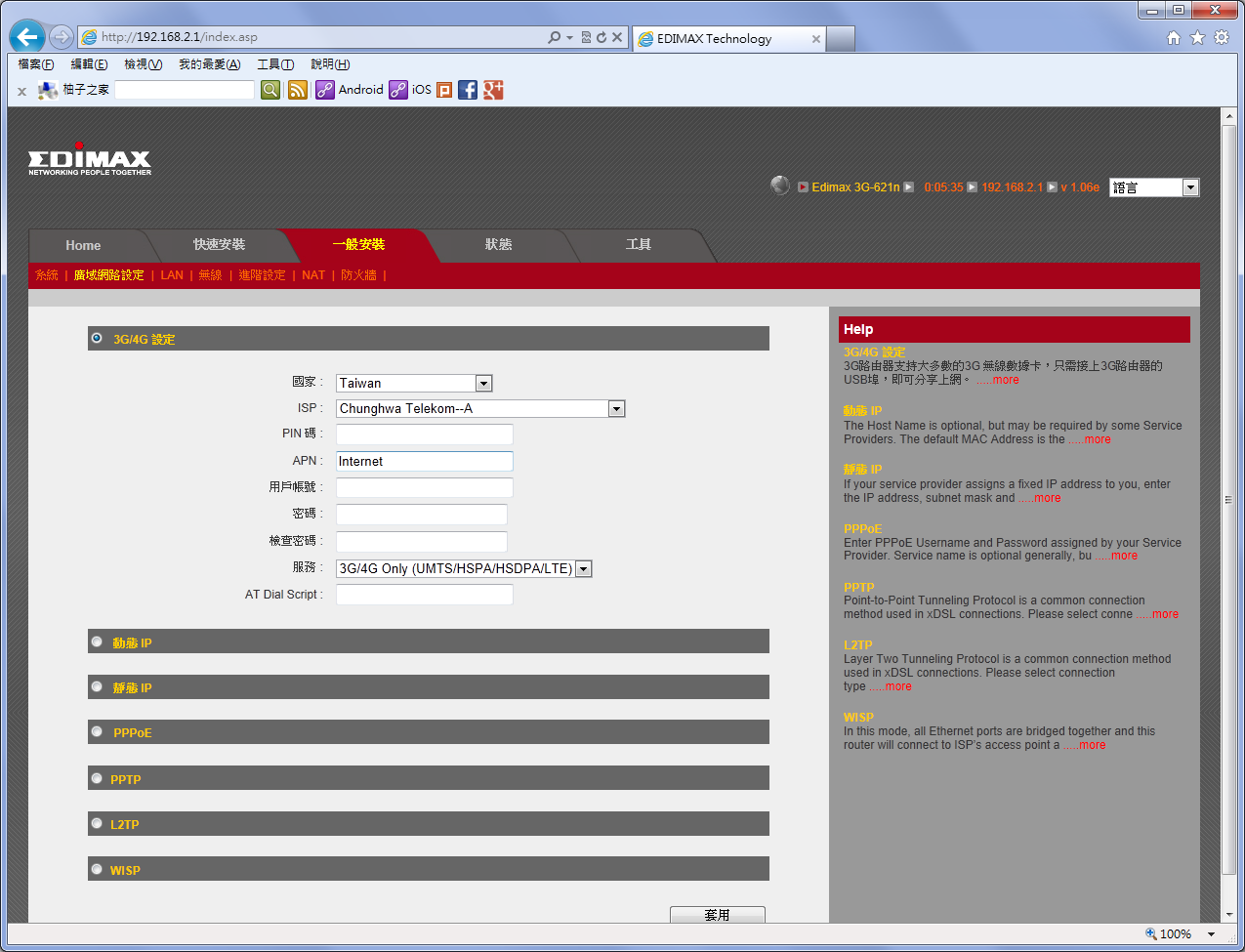

如果要設定3G網卡則到一般安裝底下的「廣域網路設定」,選擇國家、3G電信服務商,APN一般設定為Internet。(如果電信商選擇中華預設會是emome)
撥號輸入「*99#」,輸入完成後別忘記按下套用來儲存變更。
