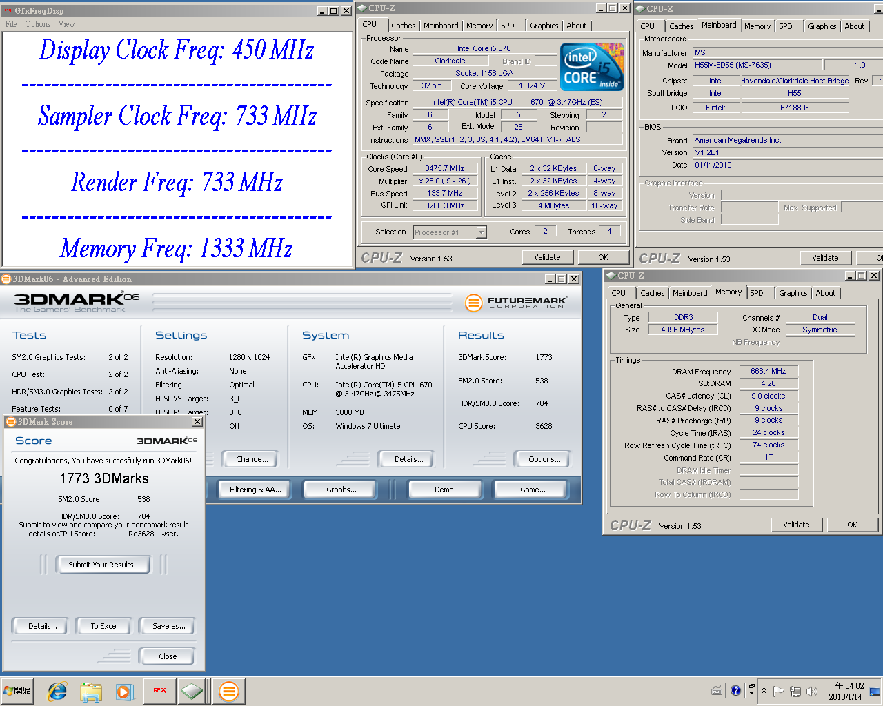

其實以INTEL的內建顯卡來說.純比3D效能~說句實話~只能算是入門級
但是應付像FACE BOOK 麻將或是一些像黃易之類的線上遊戲.認真講~也夠用了!

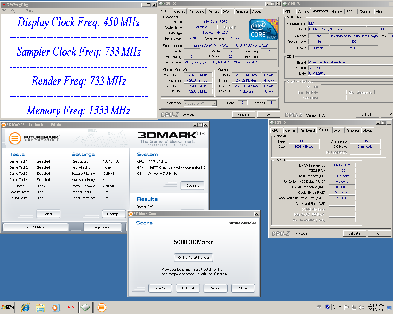

當然~既然有內建顯卡.免不了來幾張3D常用軟體的測試數據!
3D MARK 03 @ 5088

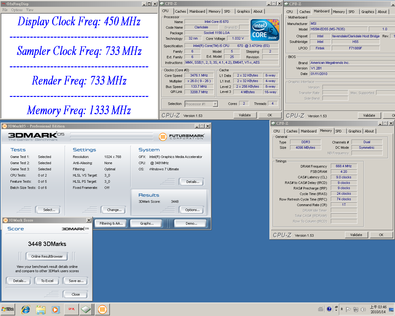

3D MARK 05 @ 3448
3D MARK 06 @ 1773
INTEL PENTIUM-D 核心預設時脈為533 ram支援1066
INTEL I3-530/540 顯卡核心預設為733 ram支援1066/1333
INTEL I3-660/670 顯卡核心預設為733 ram支援1066/1333
INTEL I3-661 顯卡核心預設為900 ram支援1066/1333
免不了的...手邊的I5-670不給他超一下核心..怎對得起INTEL 45NM製程的顯卡
(CPU核心為32NM , GPU則為45NM )

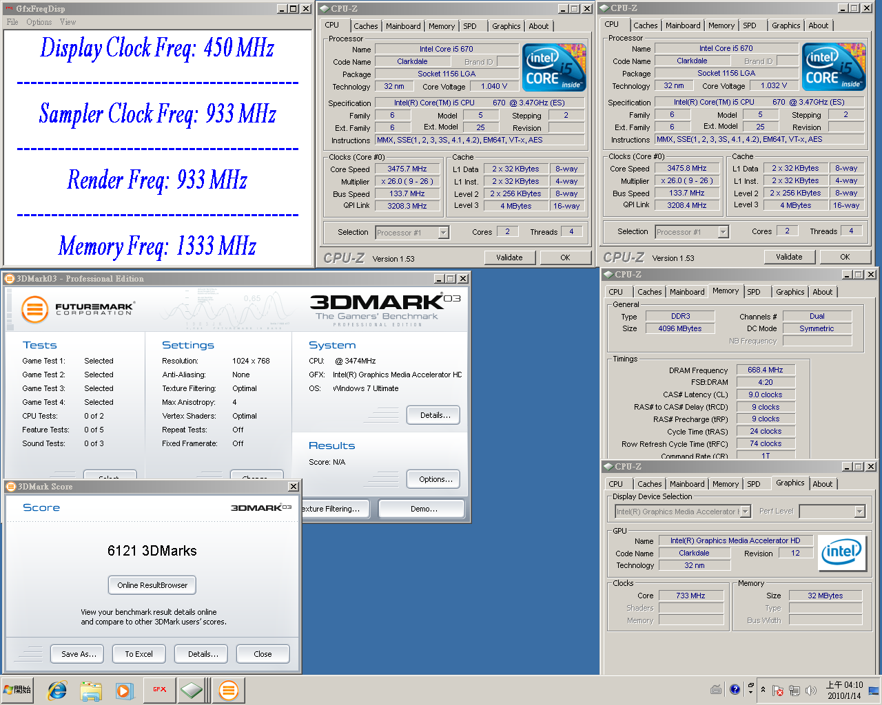

先模擬成I3-661的900MHz核心!
(不小心多按了一下 ~"~變成933MHz )
效能增加將近20% 也就是1/5左右!

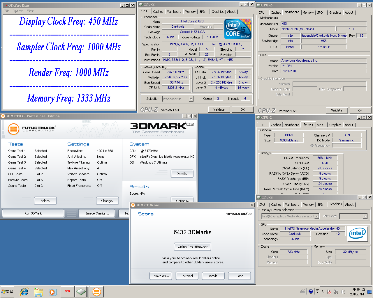

標題既然提到能破千!
當然得把GPU核心給衝到一千給大家看嚕~
效能再往上提升到近26% 已經提升將近1/4了 ;em25;

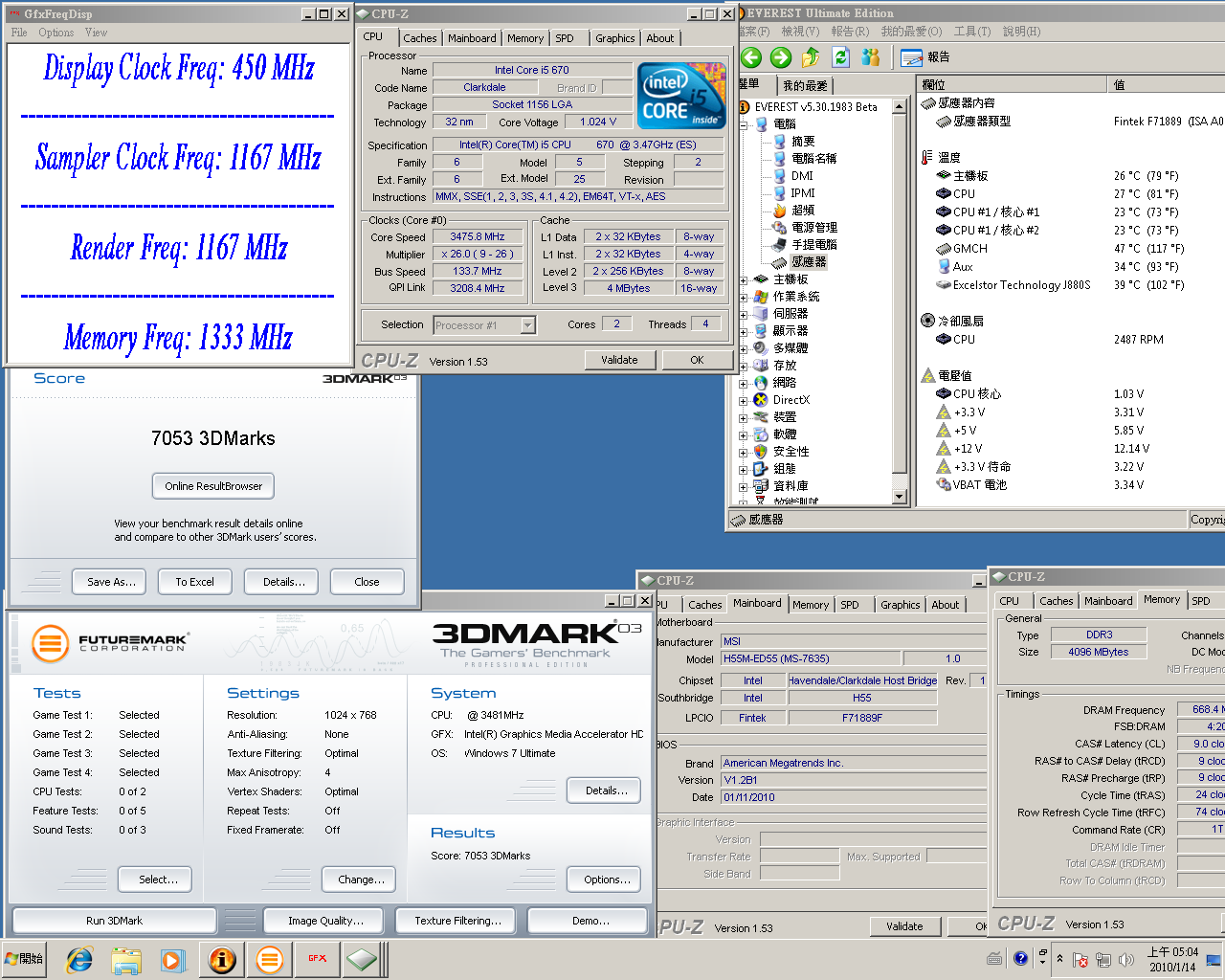

極限值 核心頻率拉到1167 :lkl:
輕鬆增加超越50%以上的效能提升!
3D MARK 03 @ 7053

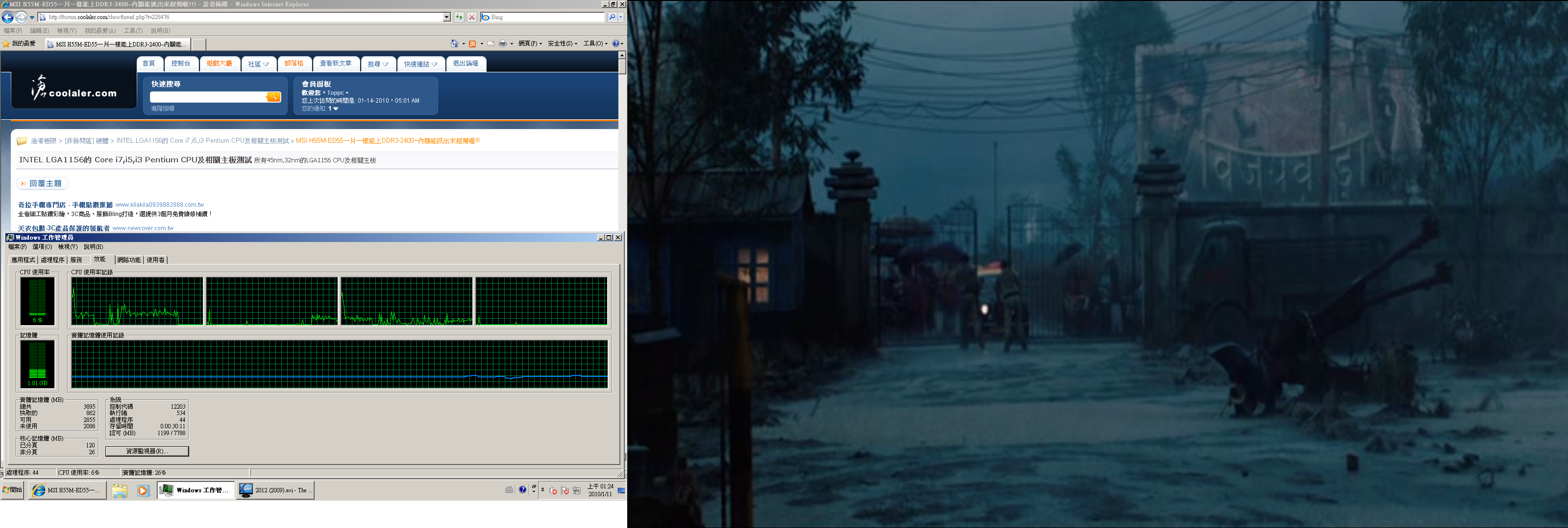

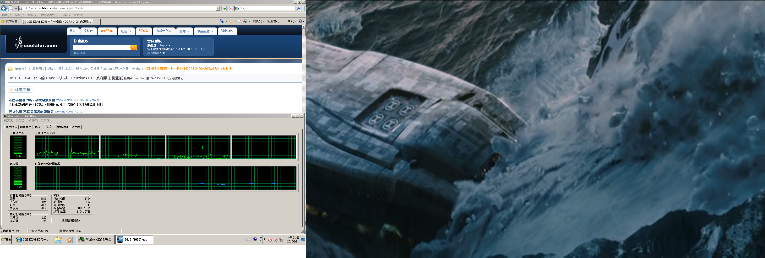

再來....我們來看看1080P影音解碼部份~
相當的亮眼.....使用雙螢幕輸出(辛辛苦苦拉一條HDMI線到電視上去 ;em44; )
一邊上網看C.BB 一邊給老婆看前陣子超夯的電影 2012...看到下大雨 XD
(影片畫質普普不是解碼的關係...是來源 ~"~ 下次我會挑好點的來秀)
平均CPU使用率約6~7 %左右
下大雨不好看!?

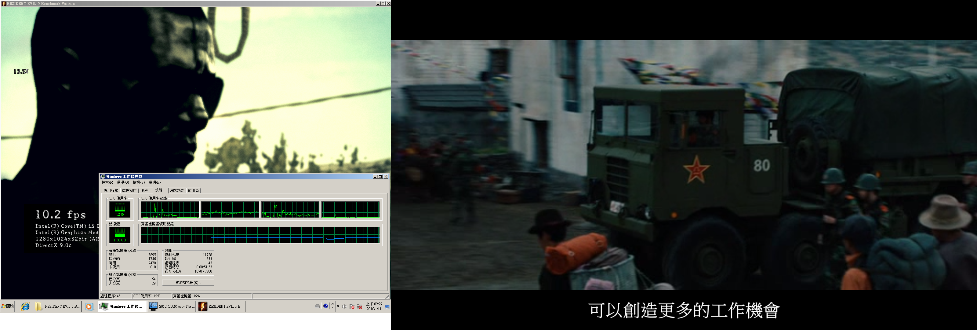

那再來一張
要撞山了........這樣有沒有震撼點!?

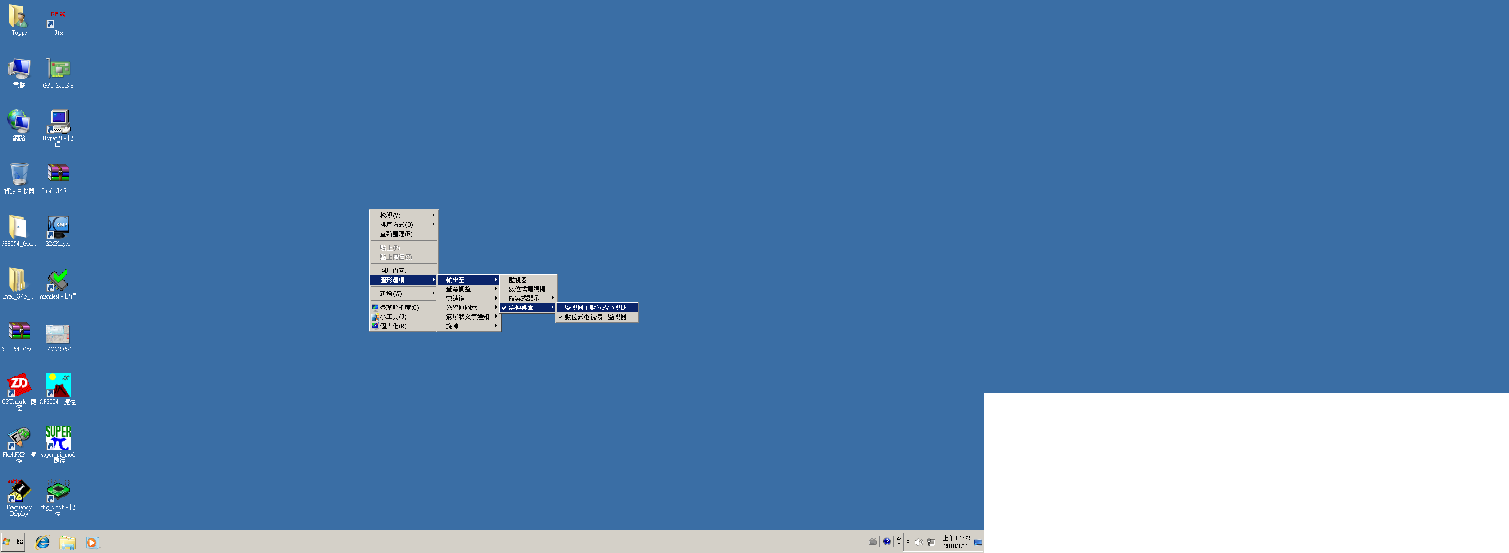

另外特別要提的就是INTEL提供的工具軟體!
輕鬆把兩邊的螢幕對調...切來切去!
最後表演一段特技...一邊看電影!一邊測惡靈古堡5的DX 10時的CPU使用率~
也就是說..一邊用1080P高解析在看電影.一邊用1280x1024在打電動!
