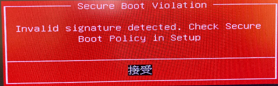

前一陣子有一位親戚給了我一台多出來的二手筆電HP Probook 640G2,開始使用的時候,才知道它每次開機的時候,都會出現一個訊息:
親戚說這時候不管它,按【ESC】鍵,就可以正常開機了。爬文下,得知有先進教導:「這時候要到BIOS裡面將Secure Boot Keys清除」,我好像(忘了,不確定有沒有)有照此教學做卻沒有效果。

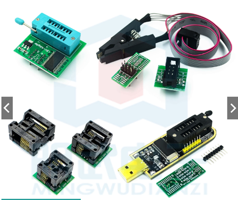

於是我開始照著查理王兄所開出的零件,上網去購買:
也買了一顆BIOS晶片25Q128FVSQ (16M)來試刷,據我查到的資料筆電「HP Probook 640G2」主機板上的BIOS晶片的型號好像是這一棵。我將找到的該筆電的Bios Bin檔試刷入,在"編程"和"校驗"的步驟好像都沒有問題。

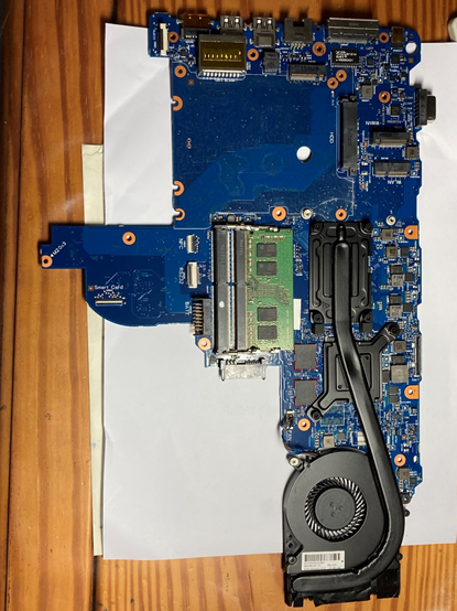

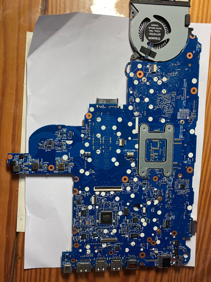

費了九牛二五之力(分好幾天),好不容易地將主機板(CIRCUS-6050A2723701-MB-AX3)拆下來,心想成功已經是指日可待了,當時真的非常的興奮。
可是,問題來了,我找遍整張主機板,卻找不到Bios晶片(標示25Q128FVSQ或類似大小的8隻腳晶片,雖然有少數類似的晶片,可是按照其上的編號去查它們的功能,卻都好像不是)。
請問各位先進,您們知道筆電「HP Probook 640G2」主機板上(CIRCUS-6050A2723701-MB-AX3)的BIOS晶片「家在何方」嗎?或是它晶片的型號長相?它有可能被整合到某一晶片中嗎?

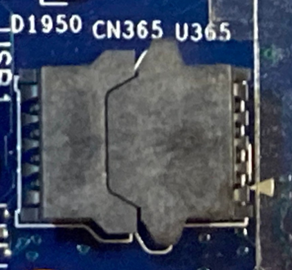

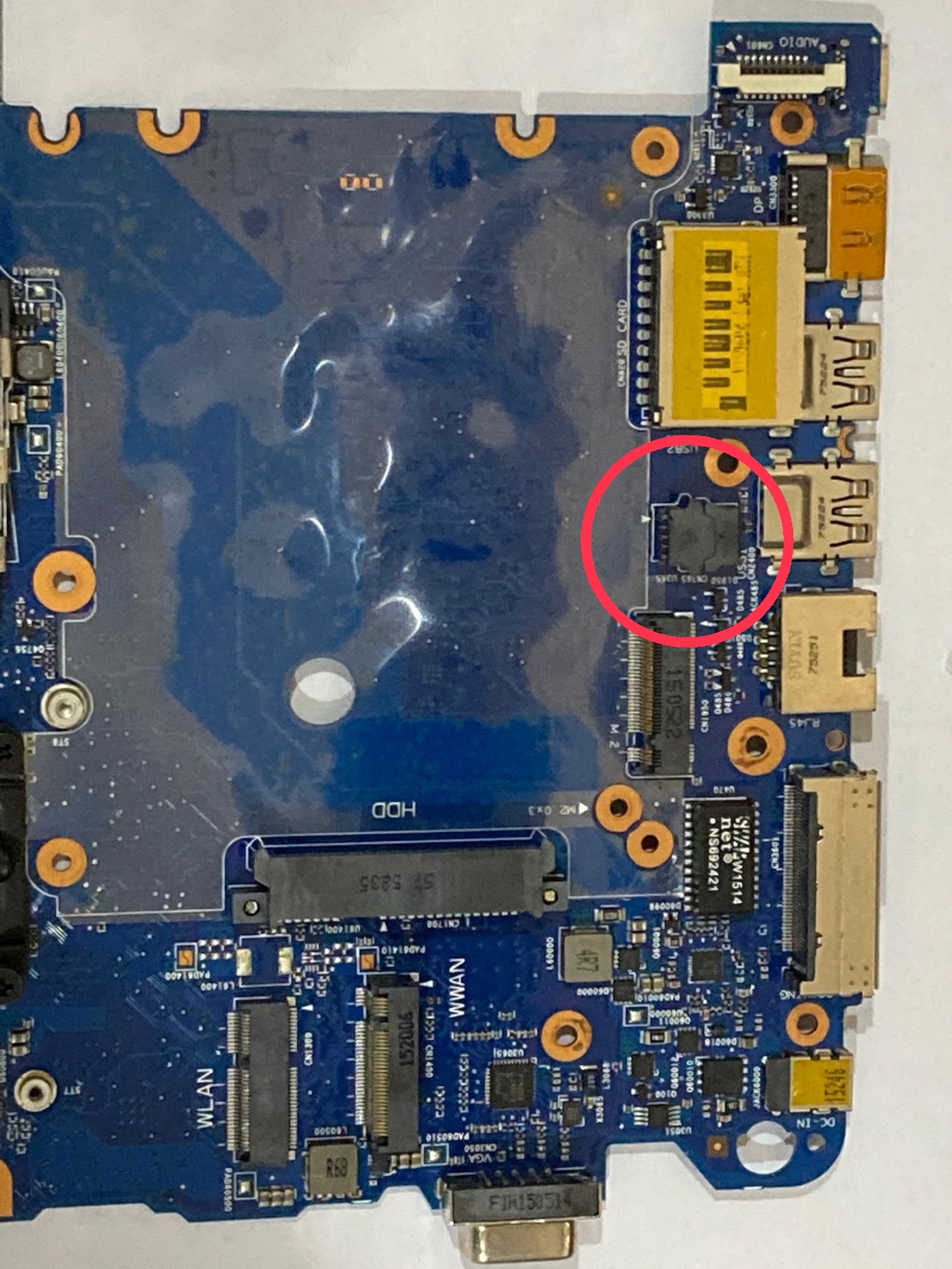

對照Inchang2k先進的第一張相片(雖然似乎不是同一張主機板),我底下的相片中"紅圓圈框"指示的位置,有沒有可能試Bios晶片的位置,只不過它不知道被甚麼包覆住,不知道有沒有辦法打開,斜看好像真的是8腳的晶片。

這顆晶片的旁邊一樣有Inchang2k先進提到的標示有"U365"的字樣:
albih
6/23/08
71
3

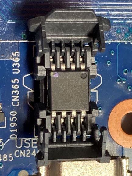

網路上搜尋"U365" 似乎真的是Bios晶片,"CN365"似乎與type-c USB有關的,各位先進您們的看法呢?
如果相片中真的是Bios晶片的所在,請問各位先進,您們知道上面的"黑黑的蓋子"怎麼打開嗎?

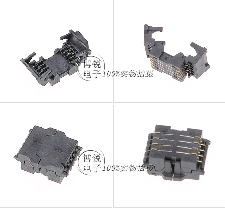

蓋子可以像蛤蜊一樣翻開的,裡面藏有你在找的SOP8 SPI Flash IC。

Inchang2k先進,非常感謝您,您幫了非常大的忙。
albih
6/23/08
71
3
原來主機板上(CIRCUS-6050A2723701-MB-AX3)的BIOS晶片「家在這裡」。
