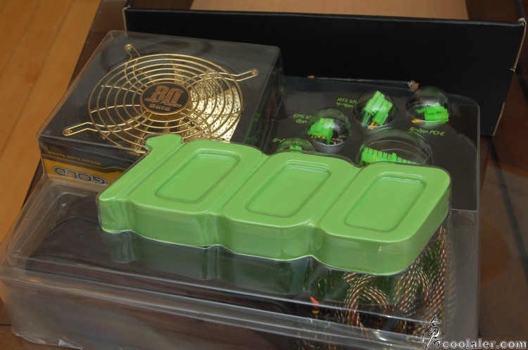

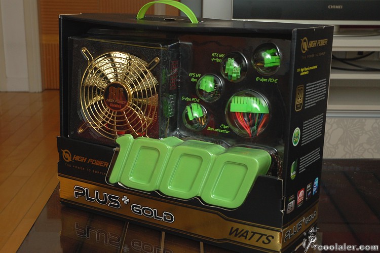

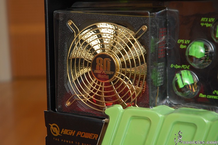

High Power 1000W Plus+ Gold半模組化電源供應器的包裝還挺特別的,直接從外觀就可以看到電源供應器本體還有主要的電源接線。

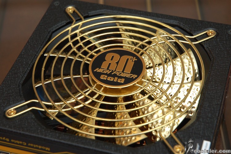

風扇可是金的,雖然肯定不是鍍金或純金,但顏色看起來真的是相當華麗!
從包裝外觀就可以看到電源接線。

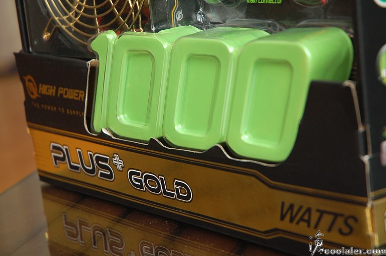

大大的1000W PLUS+ GOLD字樣。

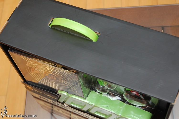

提把有經過配重,提的時候是平衡的,如果直接開在中間,提起來肯定是歪一邊。

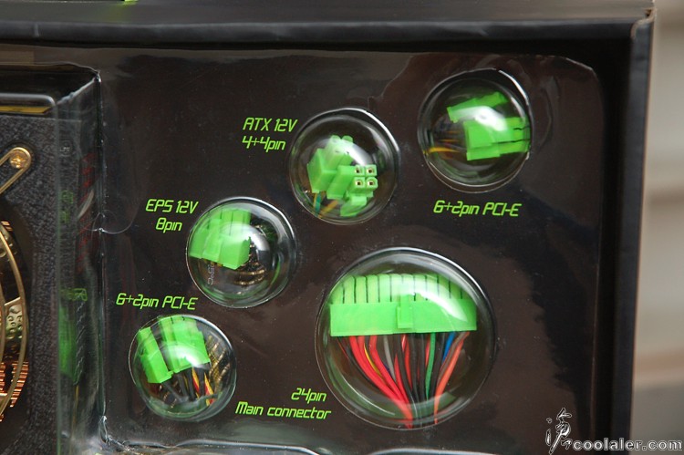

顯卡電源PCI-Express有6個全部採用6+2PIN設計,一個軟碟小4PIN、12個SATA、CPU的部份有一個8PIN及一個4+4PIN、6個大4PIN。

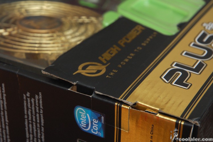

要打開這個盒子的時候,我遲疑了一下,到底該從哪裡下手?摸了半天,才發現側邊有可以打開的痕跡。
這種特殊的盒子果真不是太好開。
果然...在展示窗的接頭怎可能乖乖的不動,原來是有線固定住。非常搞剛...

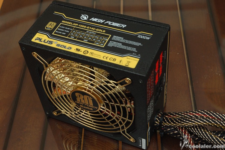

金色風扇搭配黑色的主體,看起來也頗有質感。

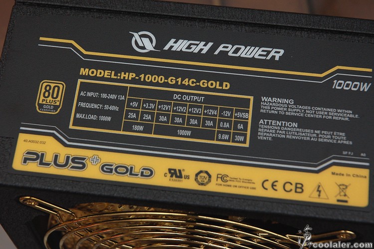

規格表的部份,12V有四路輸出各30A。

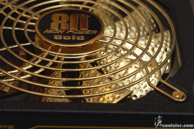

這散熱風扇採用13.5公分的高爾夫球扇,塗成金色,就連風扇護網的部份也是金的。在散熱的部份有一項比較特殊的功能,也就是延遲關閉,當電腦主機關閉之後,風扇還會繼續運轉幾分鐘,讓電源供應器能在關閉之後還能夠迅速的把溫度降下來。
漆的質感還不錯,挺均勻的。

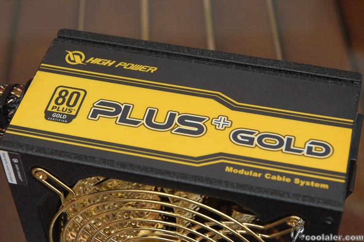

另一側有大大的PLUS+ GOLD標籤。

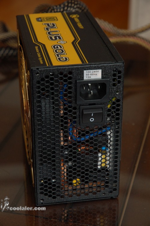

為了方便散熱,後側採用一般最常見的蜂槽式網孔設計。

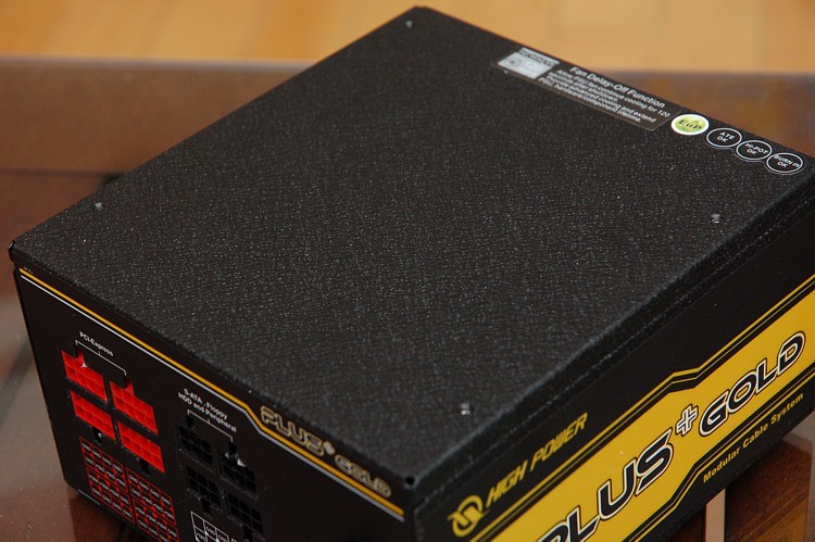

本體採用噴砂霧面的材質,不容易沾上指紋,個人是比較偏好這類的材質。

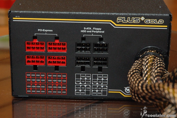

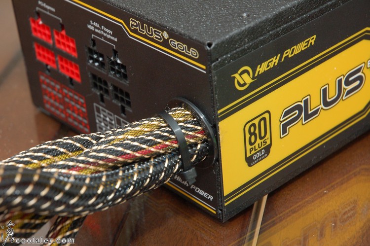

模組化主要分為兩部份,PCI-Express及SATA硬碟等電源接孔,12V3及12V4路都有清楚標示。
出線孔的部分有做套環處理。

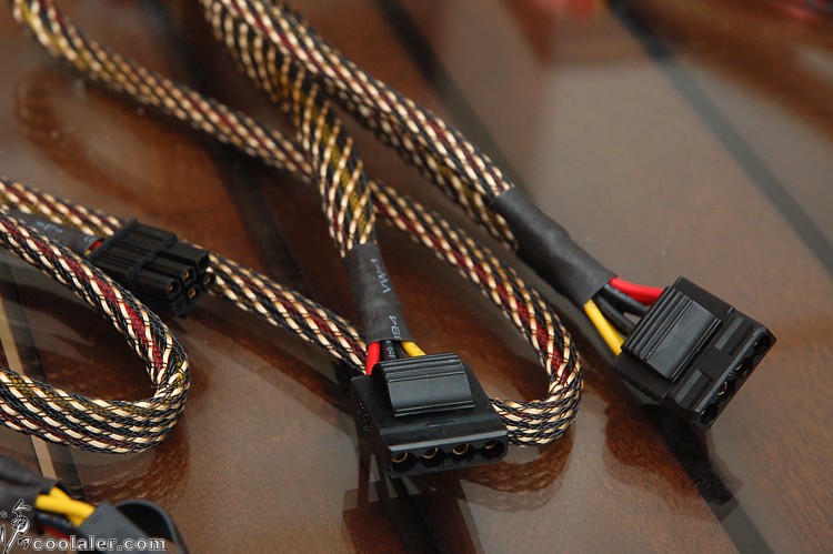

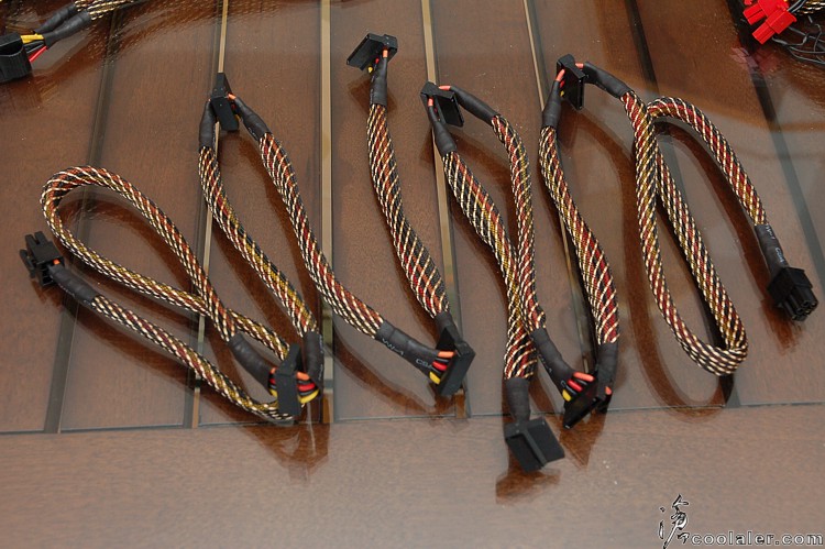

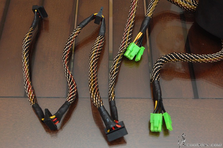

接著來看看線材的部份,線材不管是主線或是模組化的部份全部採用蛇網整線包覆。

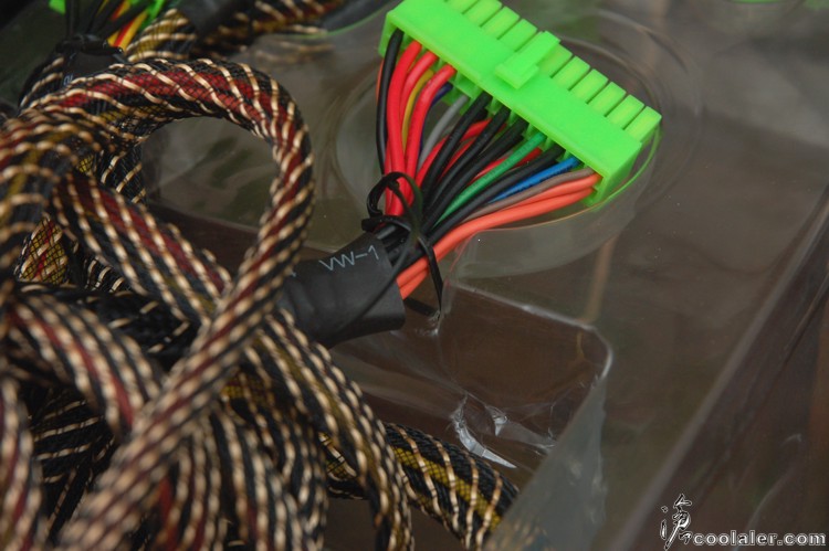

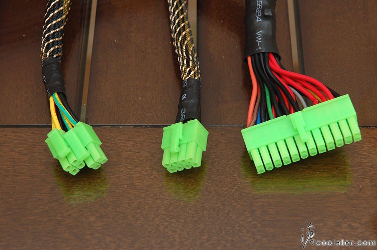

先來看非模組化線材的部份,主線採24PIN設計,CPU的部份則有兩個,8PIN及4+4PIN。
一樣是非模組化的部份,除了主線外還有兩個PCI-Express 6+2PIN及一組SATA x 4 的供電。

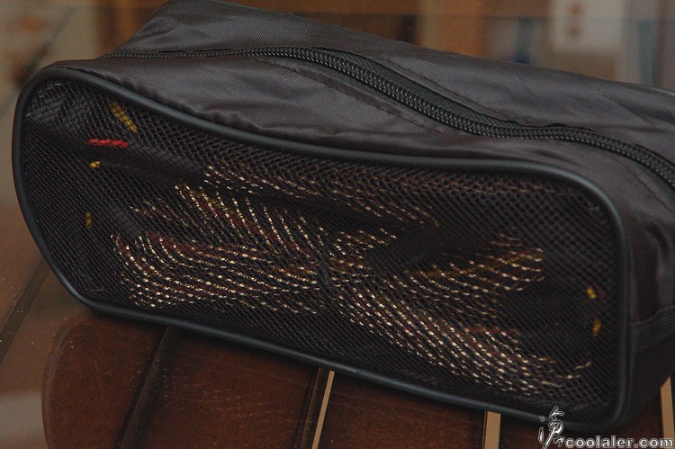

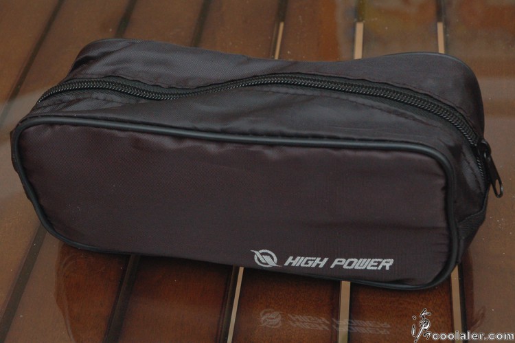

模組化的部份。High Power 1000W Plus+ Gold 有附上一個裝模組化線材的收納包,畢竟不是每個人都會用上全部的線,多出來尚未使用的線材就可以放在收納包內收好。
整理包的另外一面是透明網孔材質,可讓線材保持乾燥通風?還是別有用意就不得而知...

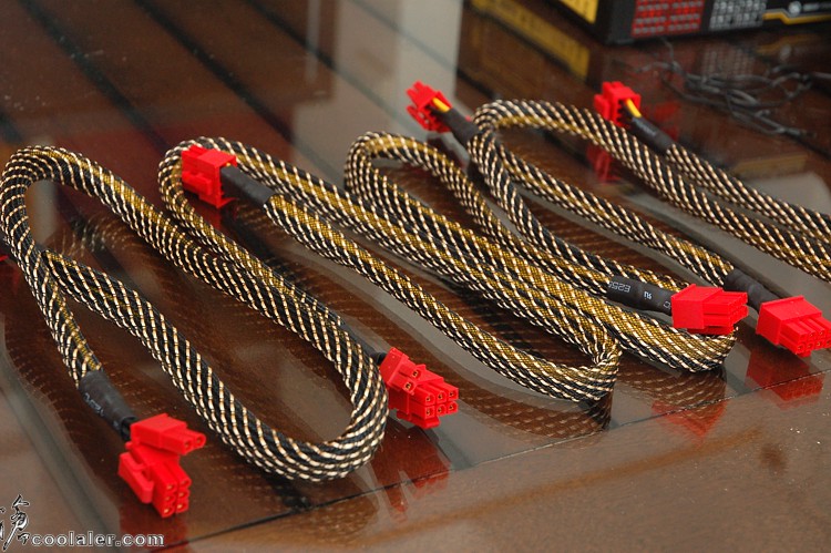

PCI-Express的部份除了主線上有兩個PCI-E 6+2PIN之外,模組化的部份還有四個PCI-E 6+2PIN,一共有六個可用,基本上可供三張高階顯卡使用,不管是SLI或是CrossFire甚至3 Way都沒問題。
兩組供大小4PIN,大4PIN一共有六個,小4PIN有一個。
大4PIN採用易退PIN設計。

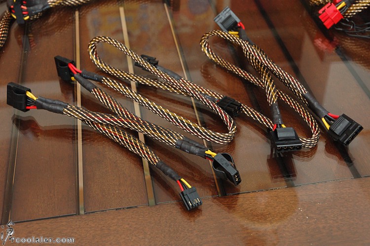

兩組供SATA硬碟,一組各4個,加上主線的4個,SATA一共有12個之多。

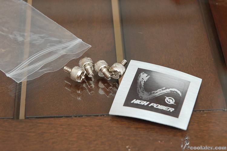

另外還有一些貼心的小配件,4顆質感手轉螺絲,以及一張High Power的貼紙。貼心小配件其實還是比較推整線帶,因為實用啊!希望廠商可納入參考。

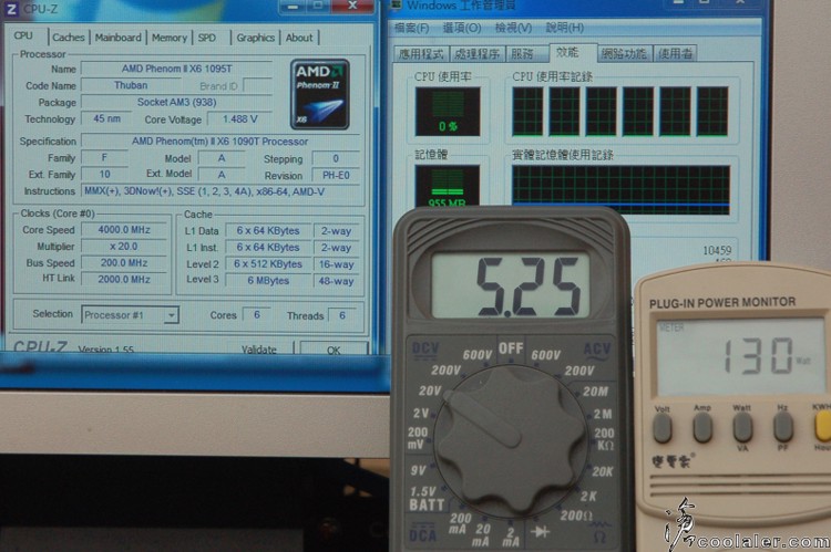

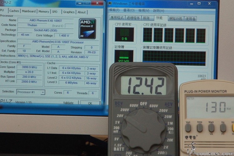

先來量量電壓準位,待機時耗電量約130W...

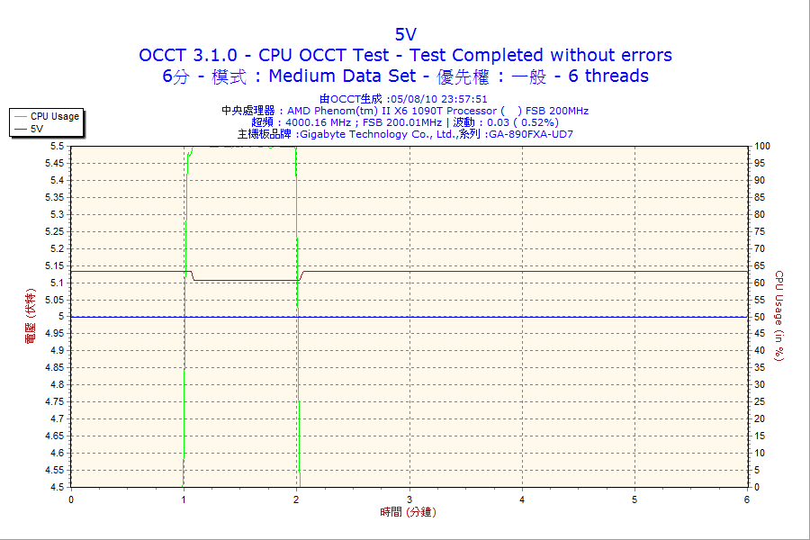

5V的部份,5.25V。
12V的部份,12.42V。

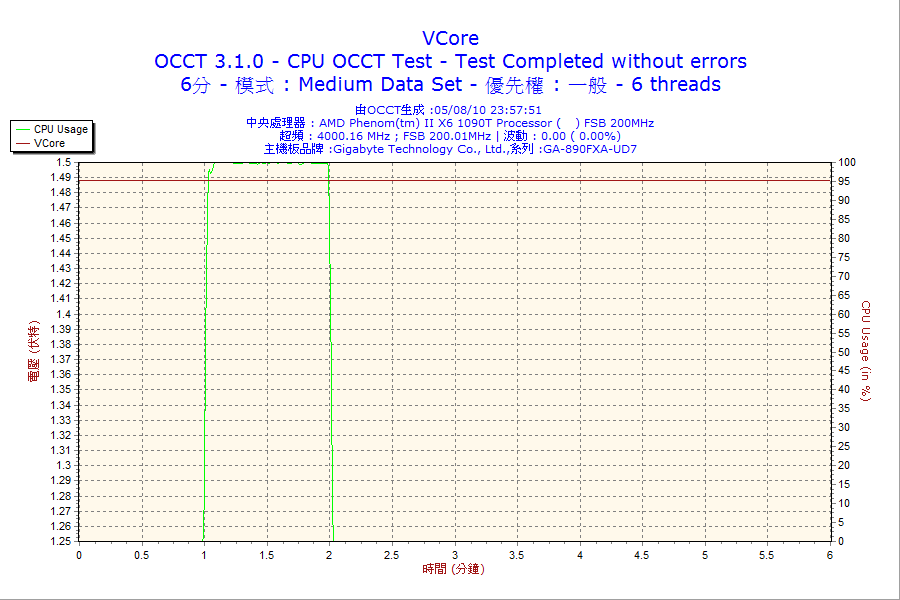

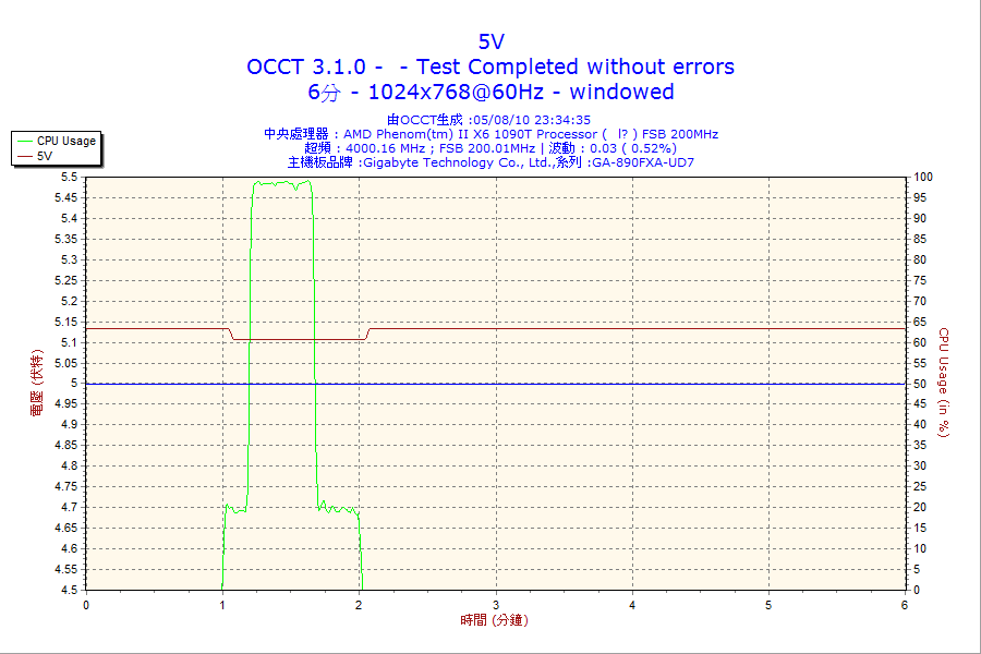

OCCT 3.1.0 CPU測試
CPU測試 6分鐘

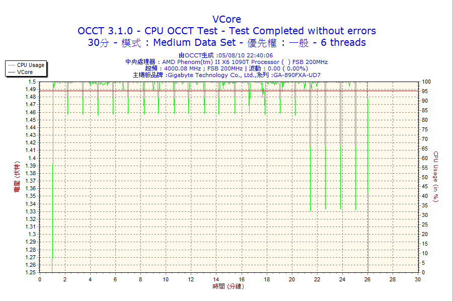

CPU電壓的部份(供比對參考)。

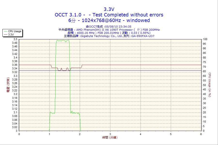

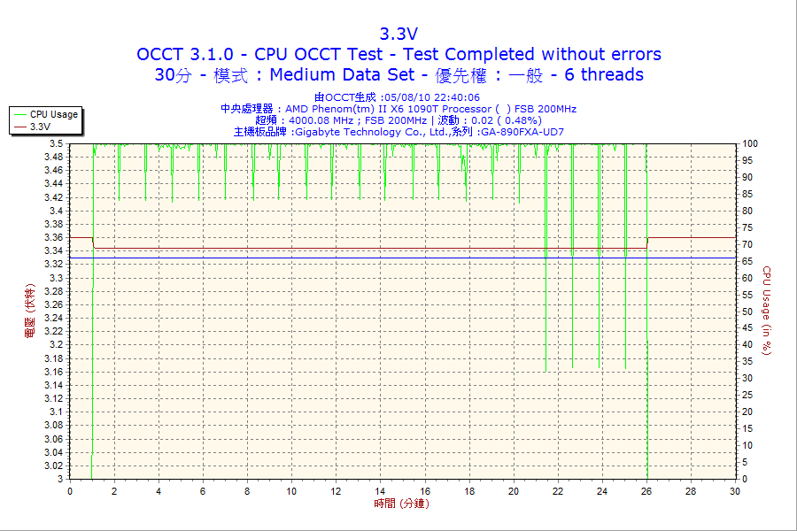

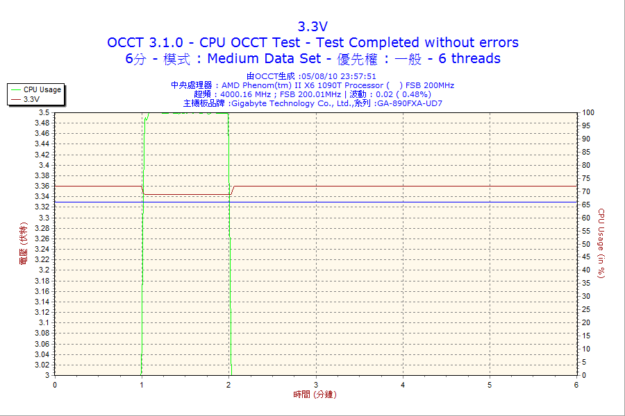

3.3V的部份初始測得3.36V左右,波動0.02V。

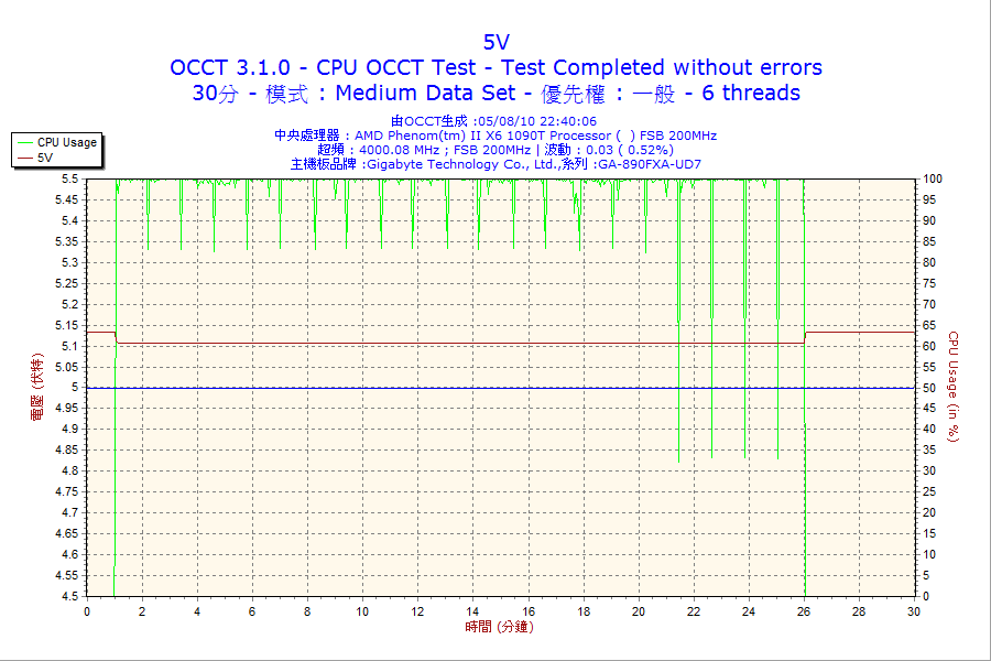

5V的部份初始為5.14V,波動0.03V。

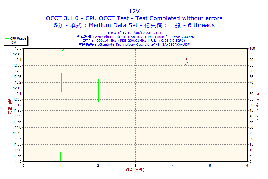

12V的部份初始為12.35V,波動0.06V。其實波動看起來是相當穩定跳動不頻繁。

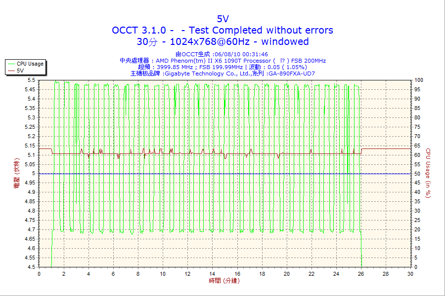

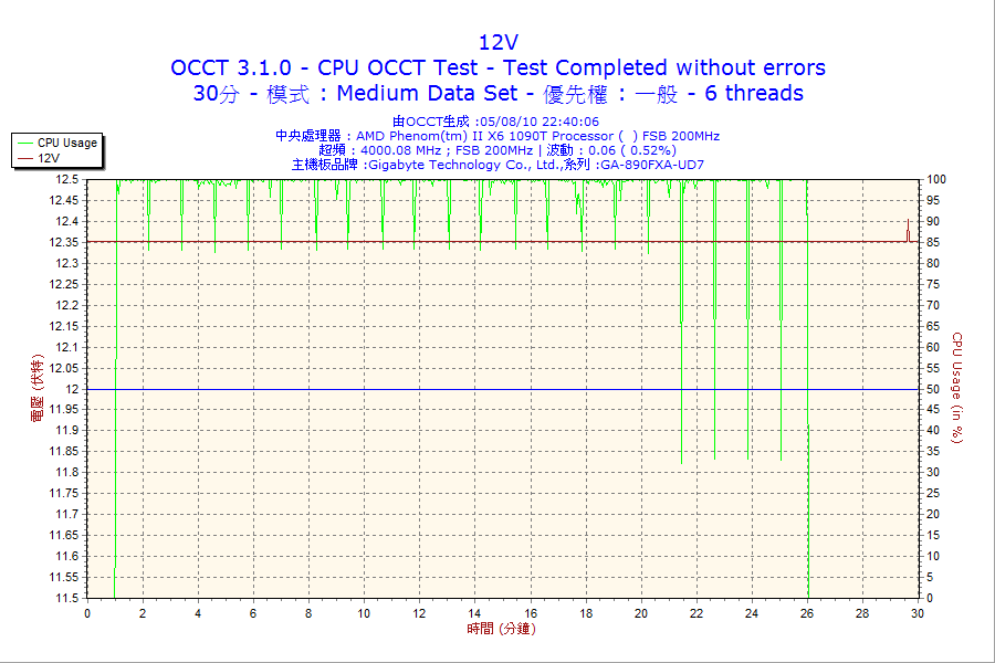

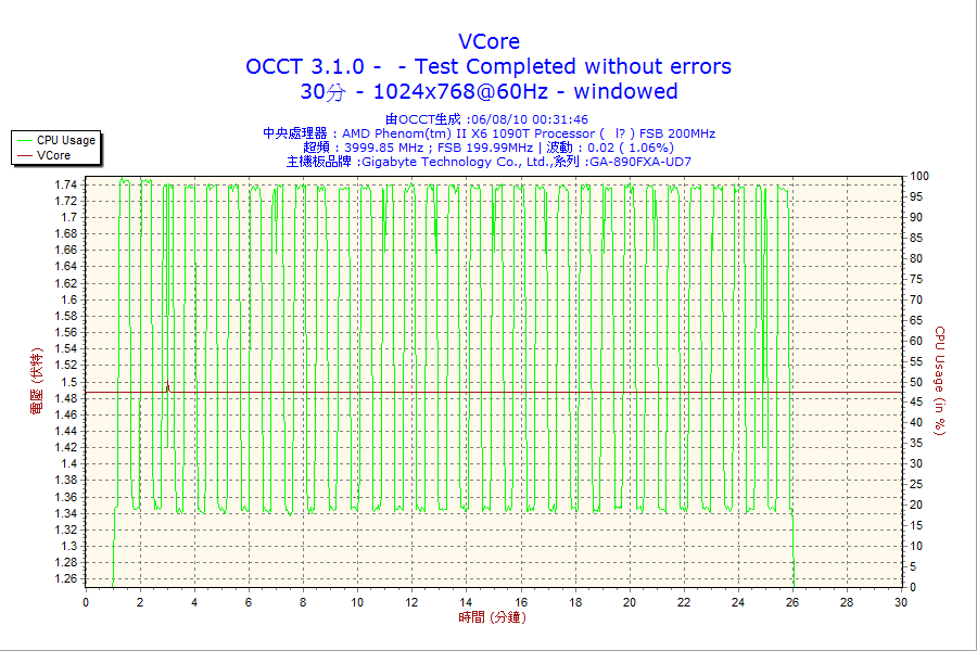

CPU測試 30分鐘
CPU電壓的部份(供比對參考)。
時間拉長到30分鐘,波動幾乎跟6分鐘一樣,雖然一樣有波動,但是CPU負載時都相當穩定。

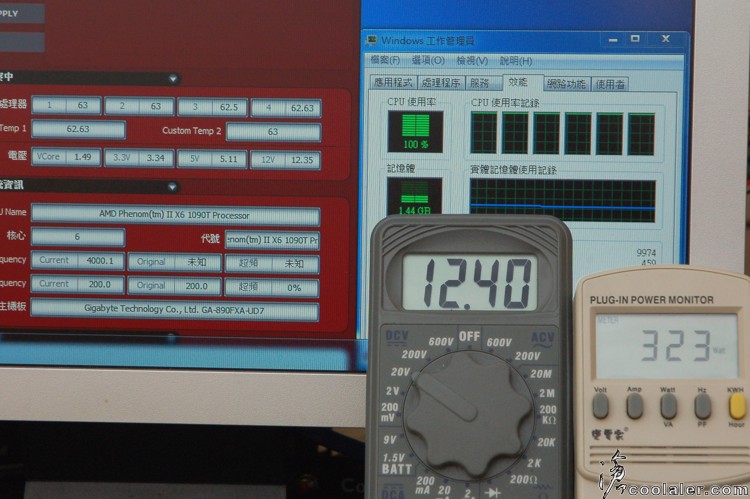

CPU測試 三用電錶

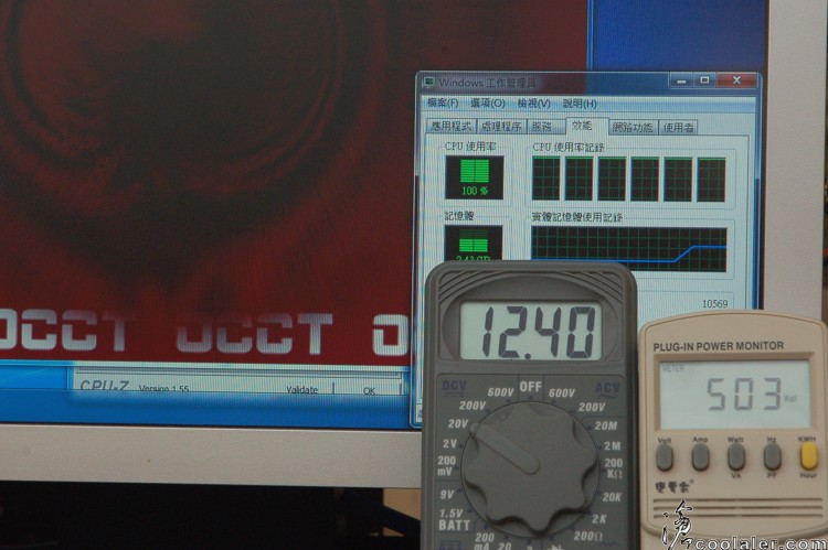

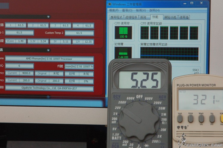

CPU測試時整機的耗電最高約320~325W左右。取最高功耗時的電壓。
5V的部份,幾乎是沒在動,維持在5.25V,跟待機時用電錶量的一樣,波動0V。
12V的部份,負載時下降0.02V,但幾乎也是沒在動,維持在12.40V,跟待機時用電錶所測量的12.42V相比,波動0.02V。

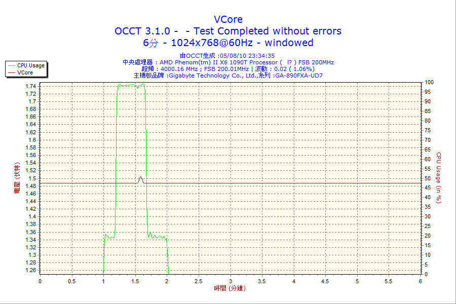

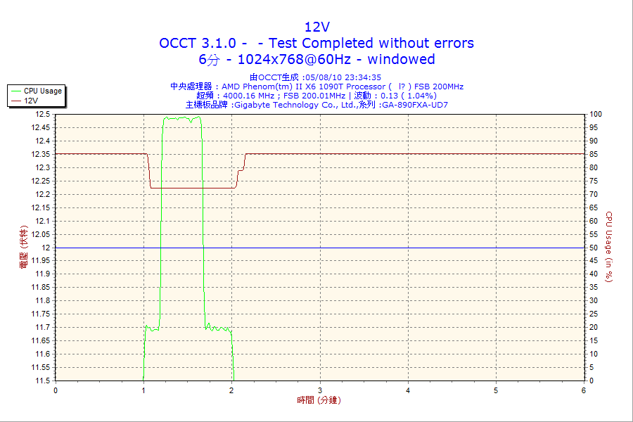

OCCT 3.1.0 PSU測試(CPU+GPU)
PSU(CPU+GPU)測試 6分鐘
CPU電壓的部份(供比對參考)。

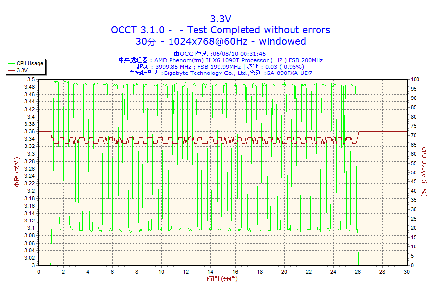

3.3V的部份初始測得3.36V左右,波動0.03V。

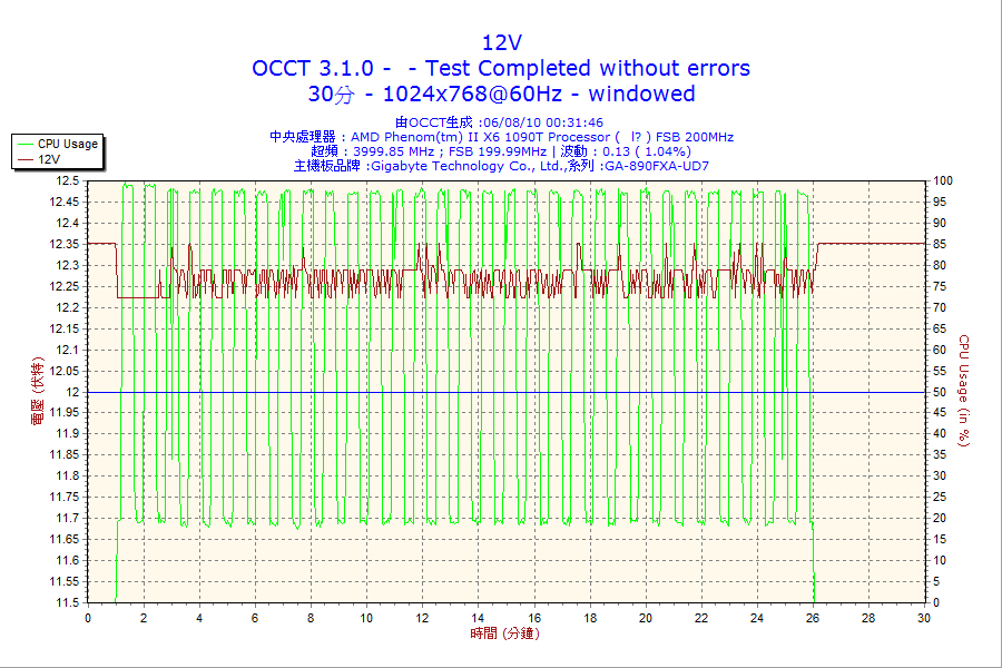

12V的部份初始為12.35V,波動0.13V。
換成比較嚴苛的CPU+GPU負載測試,波動也跟著增加了一些,12V的波動從原本0.06V增加到0.13V。
時間拉長到30分鐘,只有5V的波動增加了一些,12V的波動還是維持在0.13V。

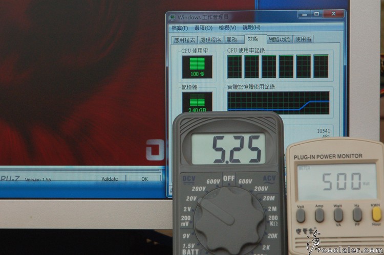

PSU測試 三用電錶
PSU測試時整機的耗電最高約500W左右。取最高功耗時的電壓。
5V的部份,波動很少,大部分都還是維持在5.25V,偶爾會到5.24V,比起待機時用電錶量的5.25V,波動為0.01V。
12V的部份,波動不算頻繁,大部分在12.40V,偶爾會跳到12.41V,比起待機時的12.42V,波動為0.02V。
以上測試,波動其實還算是在理想範圍之內,以OCCT測試來看,波動最大的12V也只在0.13V(1%)左右,不過實際使用三用電錶測量,也大概只有0.02V左右,波動算是相當小。

從包裝外觀就可以看到電源接線。
這種特殊的盒子果真不是太好開。
漆的質感還不錯,挺均勻的。

CPU測試 30分鐘
CPU電壓的部份(供比對參考)。
