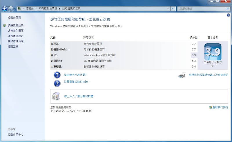

最近處理到一台因MB故障而換新配備的維修機 ,
使用約6年的AMD K8 (754pin) 單核平台 :
討論配單時覺得目前並沒有特別想玩的遊戲、新型號的顯卡還有降價空間 ,
加上現階段硬碟的價格還是不太友善 ,
所以這兩項零組件就暫時延用舊有的 (msi NX8400GS-TD256EH、Seagate 200GB / SATA) :
省下來的預算就撥給CPU囉 , 卻因此折騰了約一週才湊齊零組件 :
為的就是這顆缺貨、搶到破頭的 intel Xeon E3-1230v2 :
