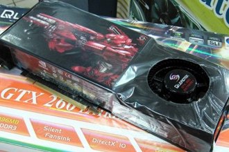

家中的親友最近剛推甄上大學,所以想組一台電動機,以目前他的預算來看,似乎是在4870/260+之間做選擇,而他又喜歡N牌的顯示卡,最後選擇了GTX260+。不過他不太會組裝電腦,所以購買配備的重責大任又落在我身上(簡單的說就是怎麼可以不趁這個機會好好的玩一下GTX260+,順便拿4890電電它!)
花了點時間看看論壇,發現大家都在超260+,再加上看到某站的文章發現260+超頻幅度大而且穩定。改bios電壓就可以一飛沖天,所以去光華買了一張麗台的GTX260+。這張麗台GTX260+使用的是公版的散熱風扇,內容物還算豐富,除了有SLI橋接器,還有4P轉6P的插頭,跟DVI轉HDMI等,順便說這張260+的記憶體是 8xxMB。
麗台GTX260+圖片
麗台GTX260+圖片
