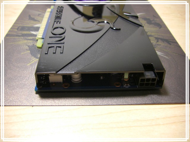

從側面看~不虧是GTS450中的 岡本003~ 包裝也很薄~ 很環保
桌上躺平:

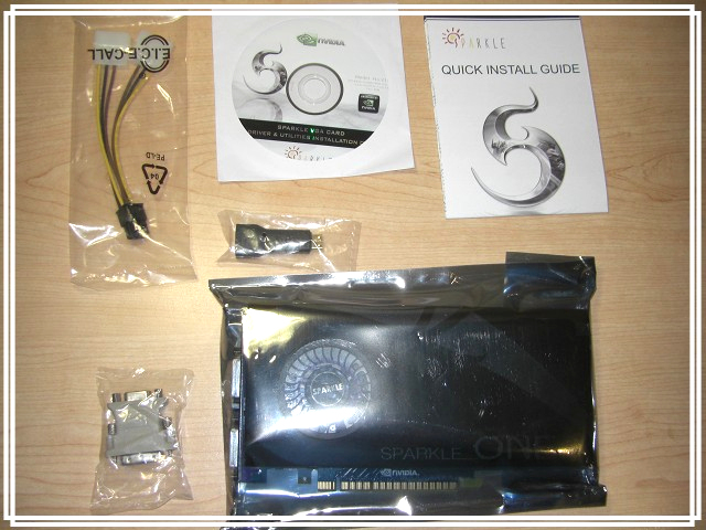

OK,不多說,拆開看看有甚麼好料?
有 mini HDMI 轉接頭,還不錯~

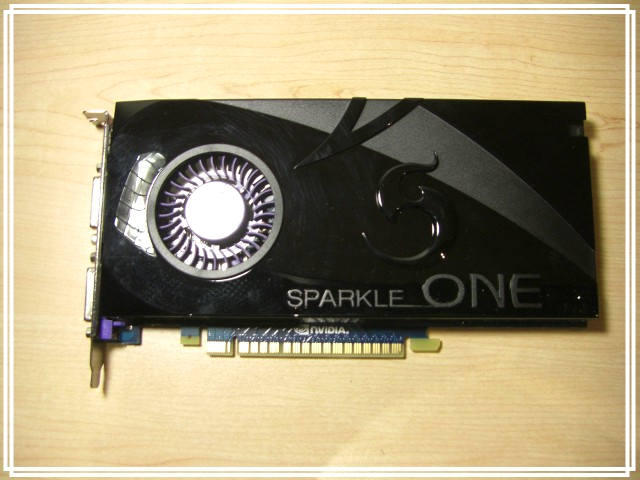

出風口:

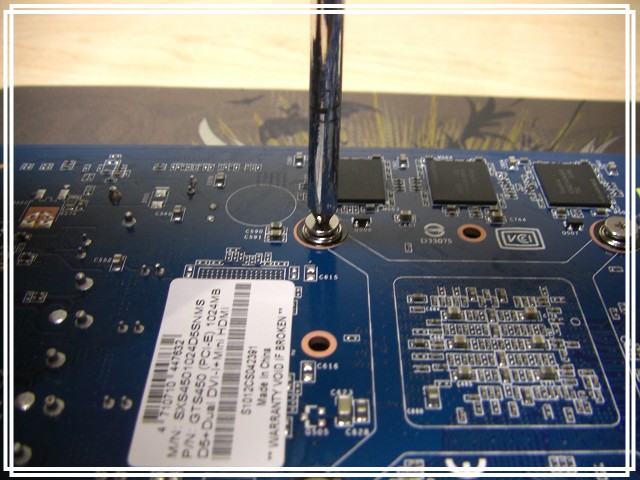

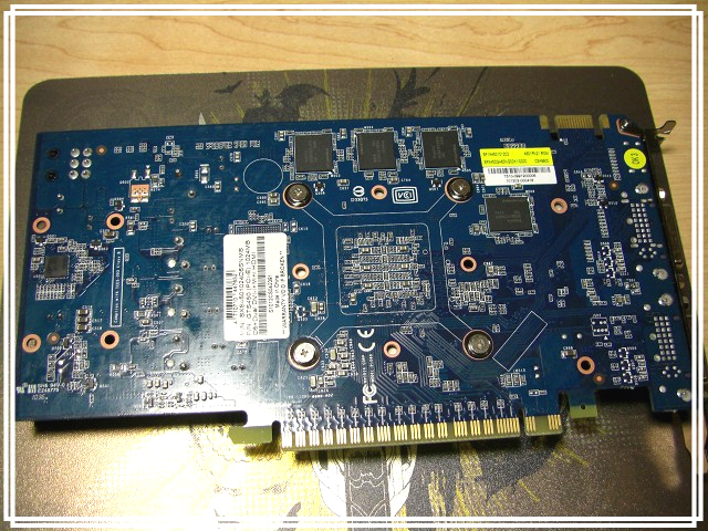

翻面再戰~:
恩~既然都翻面了,就把扣子解開吧 ;P..

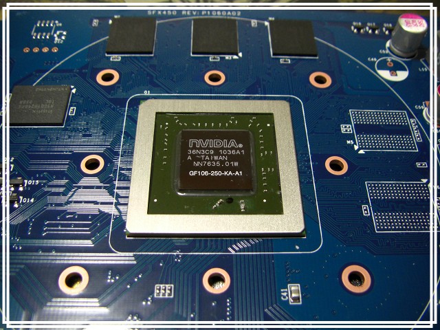

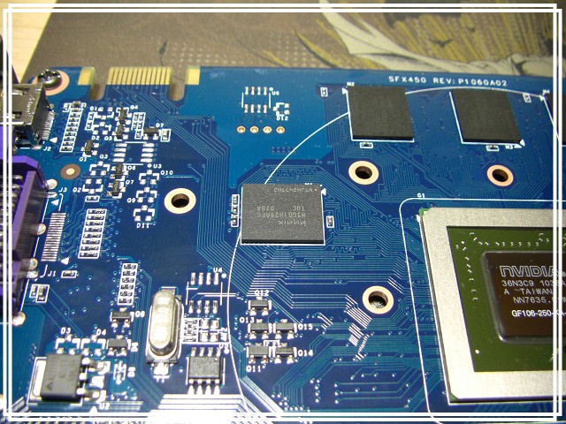

GF106晶片:
記憶體為 hynix、另外雖為 One Slot 設計,仍保留SLI金手指~,影馳的單槽460是拿掉的:

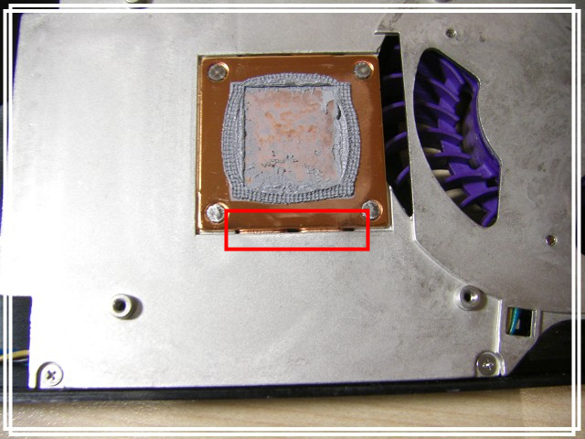

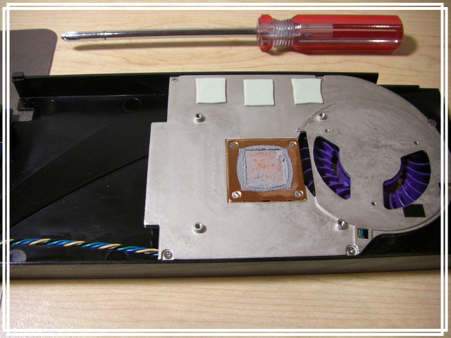

散熱器:
散熱器用了兩根熱導管:

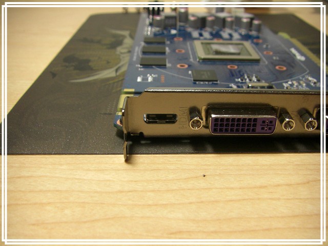

DVIx2 + mini HDMI (HDMI 1.4a):

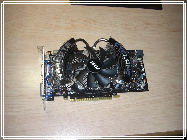

MSI N450GTS Cyclone 1GD5/OC
MSI 著名的 Cyclone 螳螂扇型號,作為今天的對照組,只是要讓大家參考看看溫度的差距,兩個是不同的產品,沒辦法公正的比較~

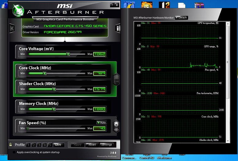

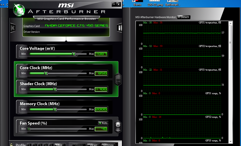

首先看到的是 MSI 的待機溫度:31'C (請看GPU 3的部分)
SPARKLE部分也是一樣:31'C
此時風扇是 40% 我的機殼有三顆 12 公分風扇,SPARKLE 的風扇聲音聽不太出來~ 應該已經被系統風扇壓掉了~

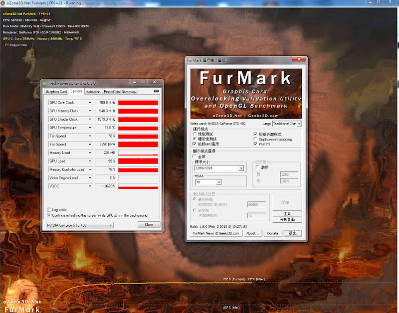

換 SPARKLE 上:穩定溫度是 79'C 左右,風扇轉速已來到 78% ,頗吵的~
SPARKLE 這款風扇大約 50~60% 就可以很明顯聽到風扇的聲音

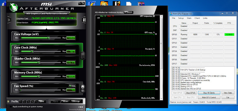

再來執行 folding@home 運算看看:MSI 的部分 PPD 為 8724 分,溫度 53 度 (請看GPU 3)
SPARKLE 的部分,PPD 為 8144 分,溫度 65 度,風扇約 60 %,基本上SPARKLE這款風扇轉速跟溫度連動~ 6x 幾度 轉速就 6x %

OK,不多說,拆開看看有甚麼好料?

出風口:
翻面再戰~:
GF106晶片:
SPARKLE部分也是一樣:31'C
