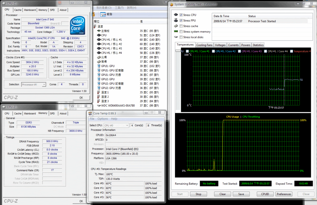

入手一段時間了,網友講到"稱Luna尬過Swiftech GTZ"
Swiftech GTZ,我沒用過
我把我有的LUNA拿出來跑跑看,大家參考一下
http://forum.coolaler.com/showthread.php?t=194557&highlight=luna
這裡是"小白"的敘述,比較完整,圖片也比較美
3.6G/三分管徑
燒機看看
報告完畢謝謝收看

今年二月/光華新天地
3000元新台幣
CCC 伯仲之間 ;cheer2; (不過不同平台只能參考)
感覺您這顆水冷頭在低溫時表現比較好 , 會是因為銅柱太短的關係嗎;rr;?
allen_ni大.燈光來一下吧.話說還真的好看好用..新的版本是不是叫鳳凰..水道的銅柱比較高..不過還沒上市..
電腦...你也是用LUNA的喔
那個銅柱我當初是合半天才找到適合的
可能跟散熱膏有關吧
不然就是彈簧磅數有關吧
不過這樣看來似乎比不上ALPHACOOL HF 14那顆
H造型又加噴射水道設計
平台不同可是一樣電壓跟時脈
只是我的板子有點問題
燒機會掉壓
防掉壓的有開說

小弟用的還是以前那顆沒啥知名度的Orange
散熱膏用的是CK4000 (想換了)
比較一下2人的數據 , 小弟大概可以猜出一些端倪 :
Luna 銅柱設計過於短.密適合發熱量較低的雙核心平台 , 對於pump水壓的要求較高
Phoenix 銅柱設計長.鬆 應該對發熱量高的4核心平台有較好的效果 , 對於pump的要求是流量 , 低溫時的表現會不如luna , 高溫則相反

應該是吧
想去買ALPHACOOL HF 14那顆
來看看
我這顆高溫表現有待進步
