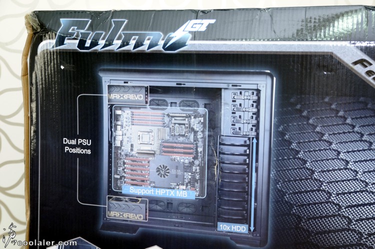

可支援兩顆電源、HPTX主機板、10顆的硬碟。光是這三點應該就可以吸引到一些重裝玩家。

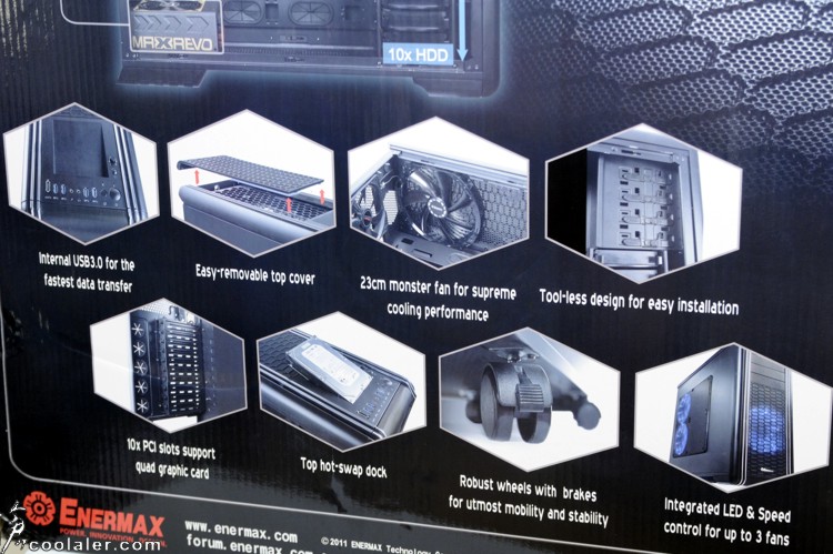

USB 3.0、硬碟座、可拆式上蓋、23公分大風扇、5.25吋免螺絲、10個PCI擴充槽、移動式滑輪、3個LED及可控轉風扇。

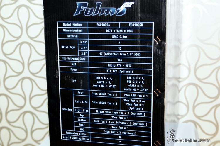

Fulmo GT 的規格表。看樣子依配件不同會有兩裝。

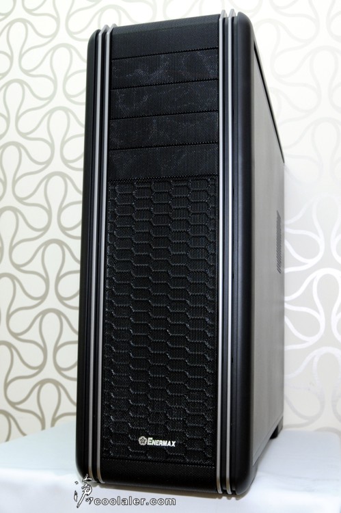

鏘鏘~ Fulmo GT登場,霸氣十足!

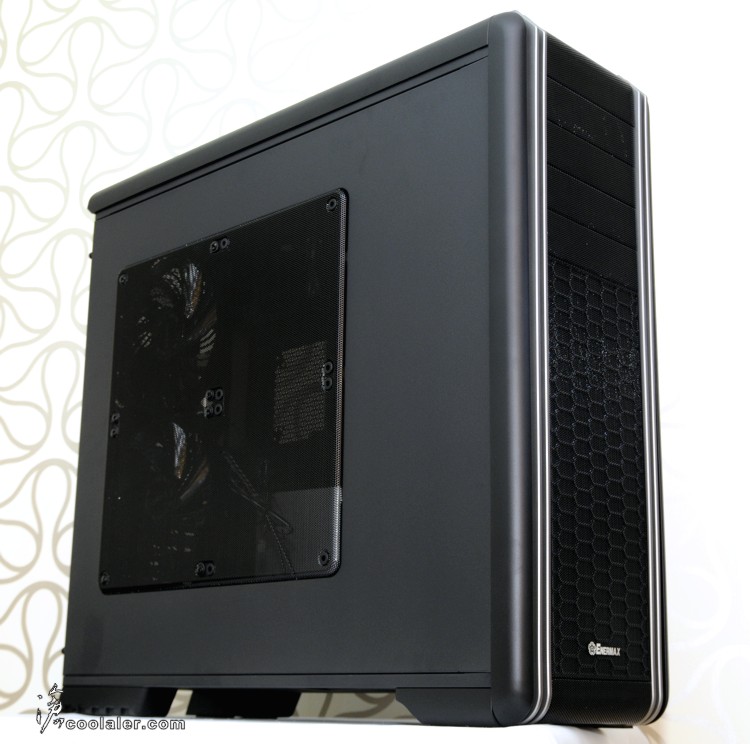

整體為黑色霧面烤漆,外觀樣貌看起來是樸素有質感,老實說有點690的FU,側板則是有一片大面積的通風網。

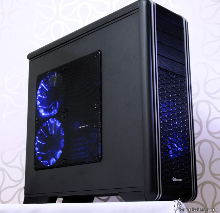

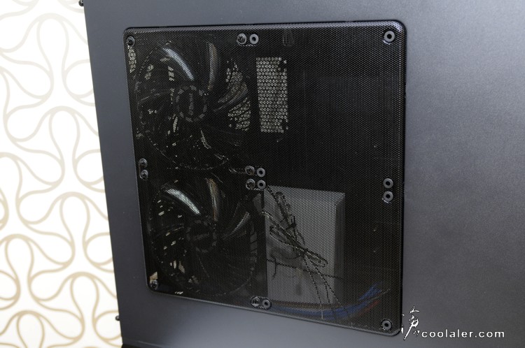

側板預裝2顆18公分的VEGAS風扇,最多可以擴充到4顆。

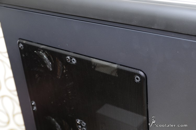

通風網是有點浮凸的造型。

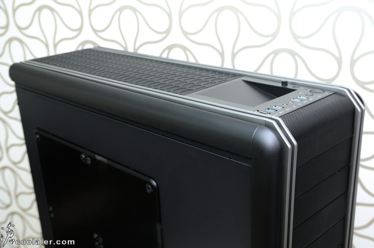

上方及面板側邊有厚實的塑膠邊條造型。
前面板造型中規中矩,兩側有銀邊條綴飾。

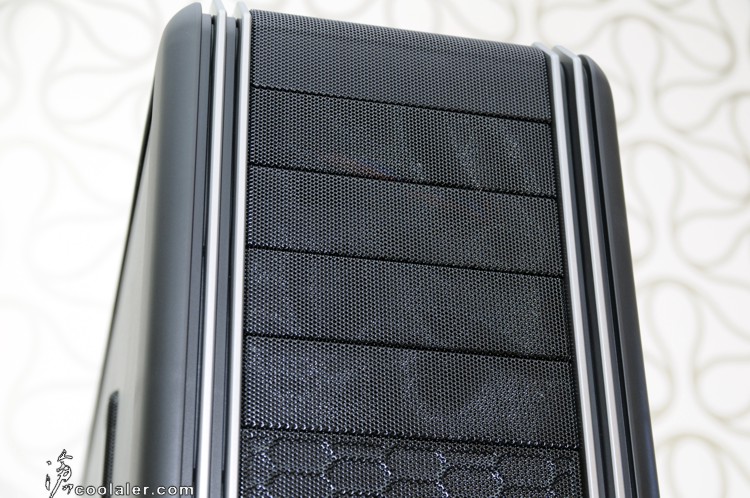

5.25吋的擴充槽有4個,檔板皆採用通風網孔設計。

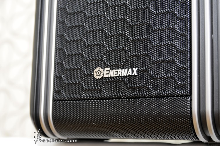

面板下方也是一整片蜂槽孔狀的通風網造型。

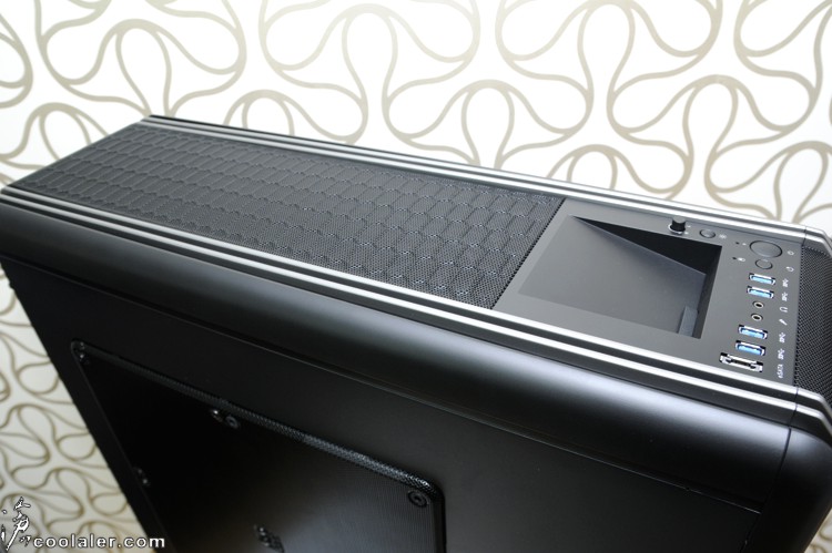

頂部,前方為功能平台,後面是大面積的通風網孔。

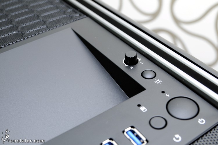

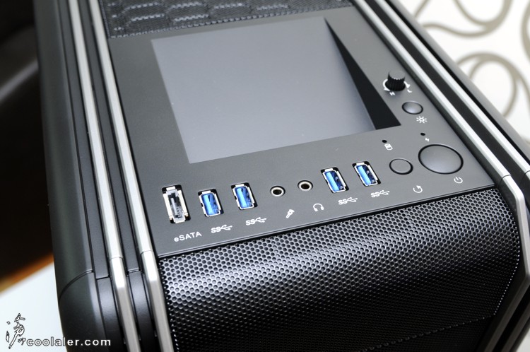

IO的部份有1個eSATA、4個USB3.0、耳麥孔、重置鍵、電源開關、風扇燈光控制、風扇轉速旋扭、硬碟Dock。
風扇的部份可以自行控制轉速及燈光效果。

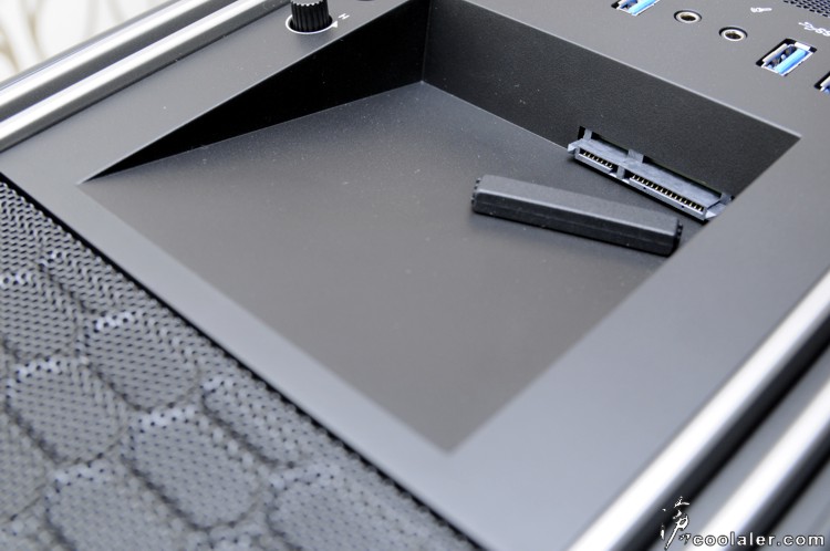

斜邊則是一個硬碟Dock,2.5吋及3.5吋都可以用,還附帶一個防塵蓋。

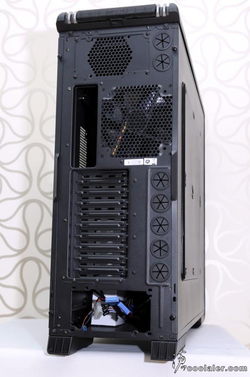

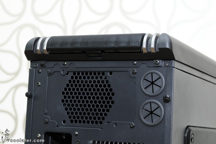

後方的通風往孔造型與前面板一致。

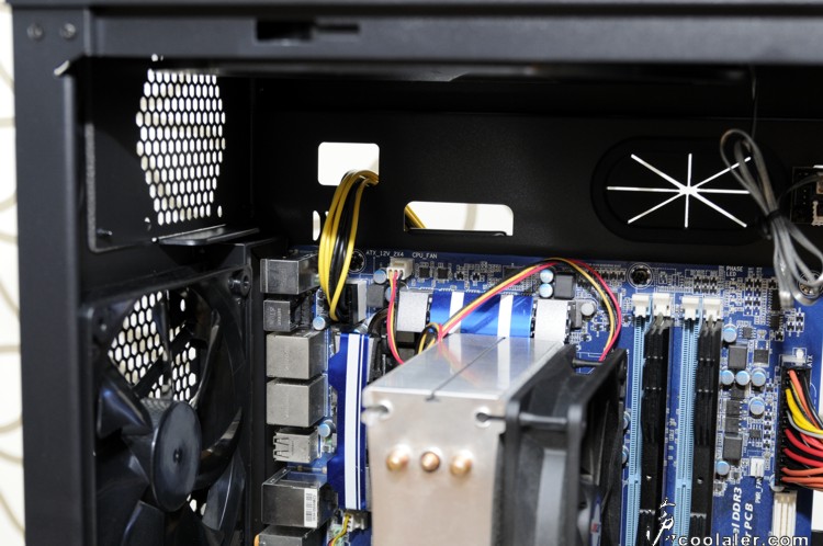

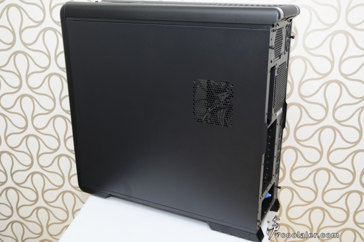

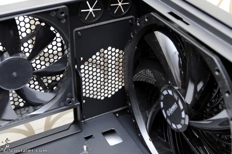

右側板靠近CPU的位置有一個9/12公分風扇開孔,可以加強CPU散熱。

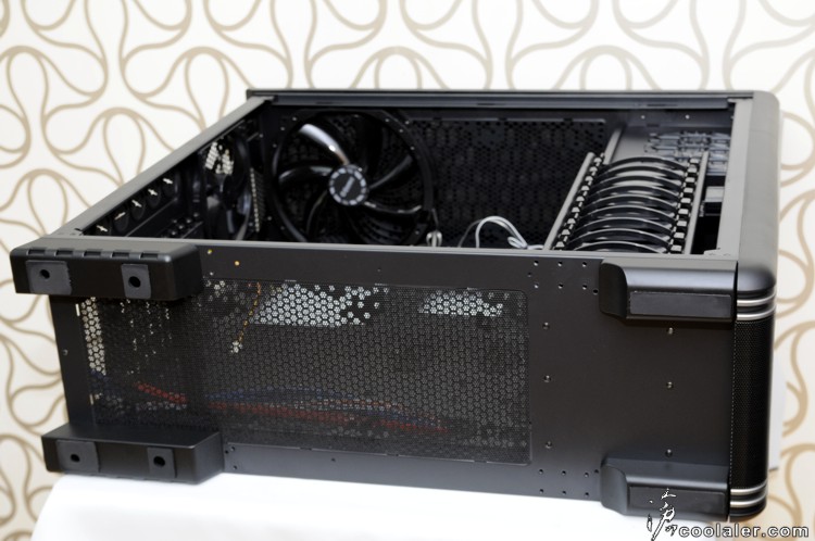

Fulmo GT的後側相當豐富,光是上二下五共七個的水冷孔就相當壯觀,更別提上下方都可以安裝電源供應器。

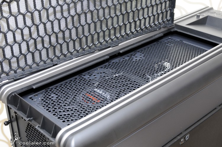

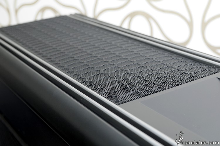

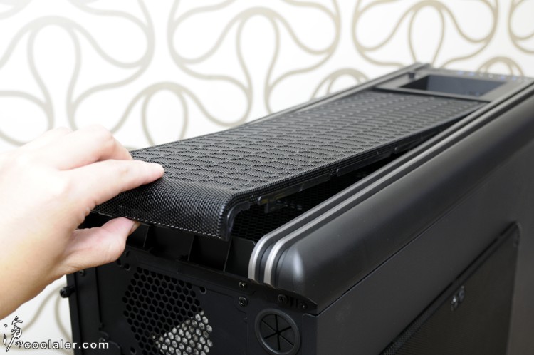

頂部的網孔是可以拆卸,後方有一可卡榫鈕。
接著往後拉一小段,再掀開即可拆下。
可方便清潔。

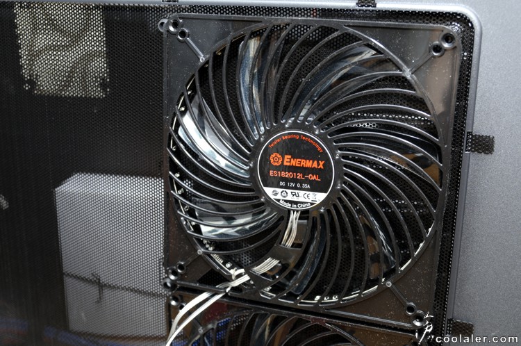

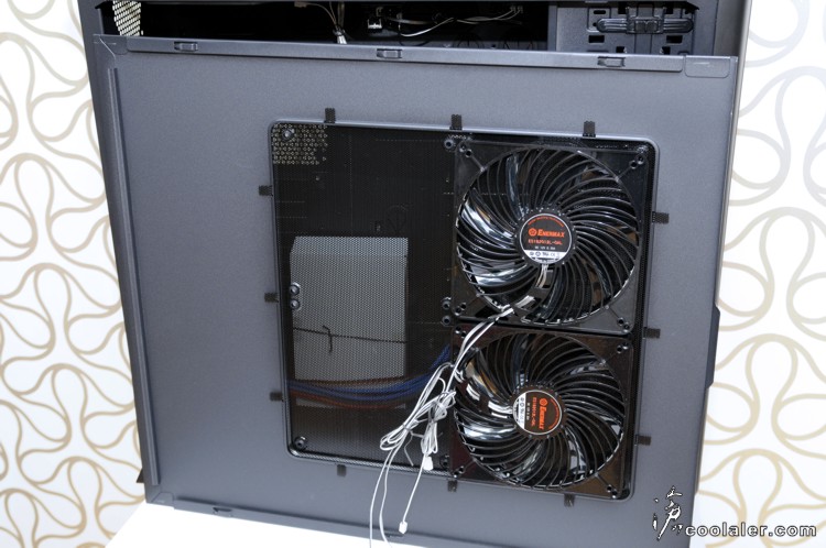

側板預裝兩顆Vegas LED 18公分風扇,最多可擴充到四顆。
自家的Vegas風扇 12V 0.35A。

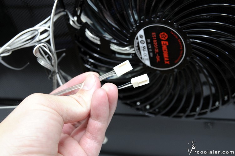

風扇上有兩個插孔,3PIN是電源,2PIN則是LED控制的部份。

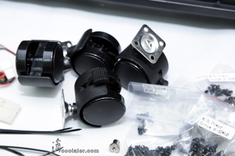

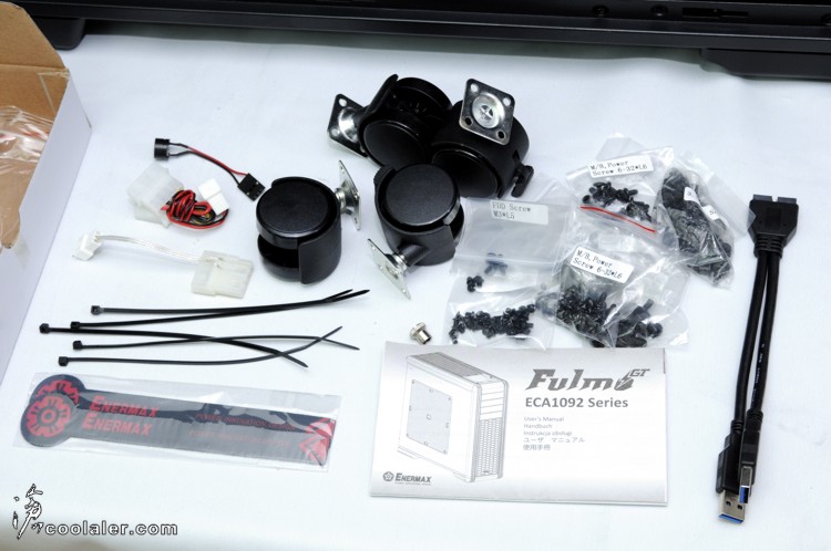

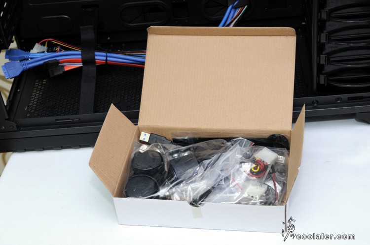

配有滿滿一包的配件。
配件有分門別類且數量眾多的螺絲包、說明書、USB3.0 19PIN轉一般插孔、3PIN電源轉大4PIN接頭、整線束帶、滑輪...等等。
滑輪的部份若有需要可自行安裝,有止滑裝置。

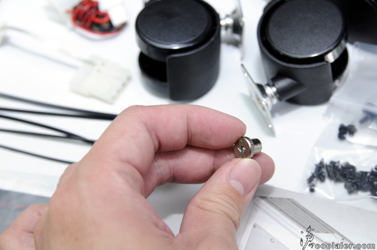

也有實用小工具--銅柱鎖。
USB3.0 19PIN轉一般插孔的轉接線,如果主機板上沒有原生19PIN也可以透過轉接方式拉主機板後方的USB 3.0。

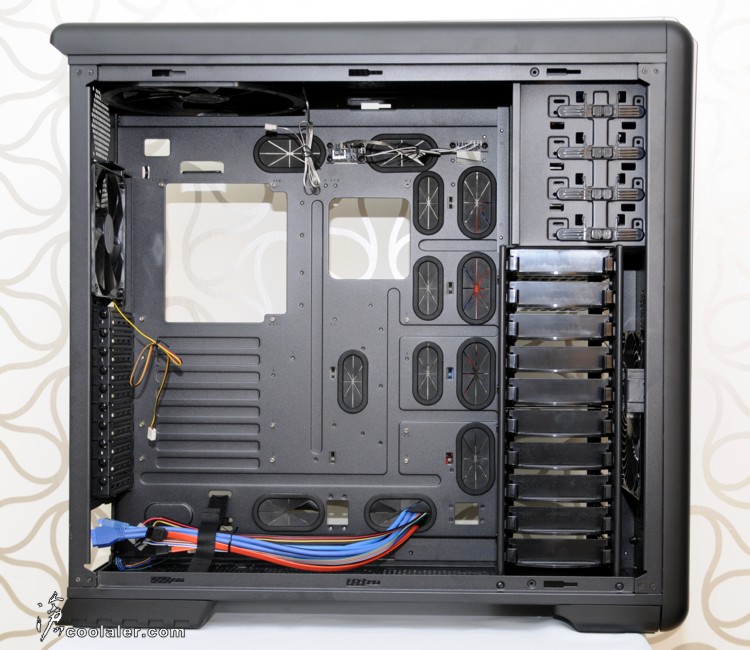

照片比較難體會內部到底有多寬敞,不過從螺絲孔位也是可以看出一些端倪。

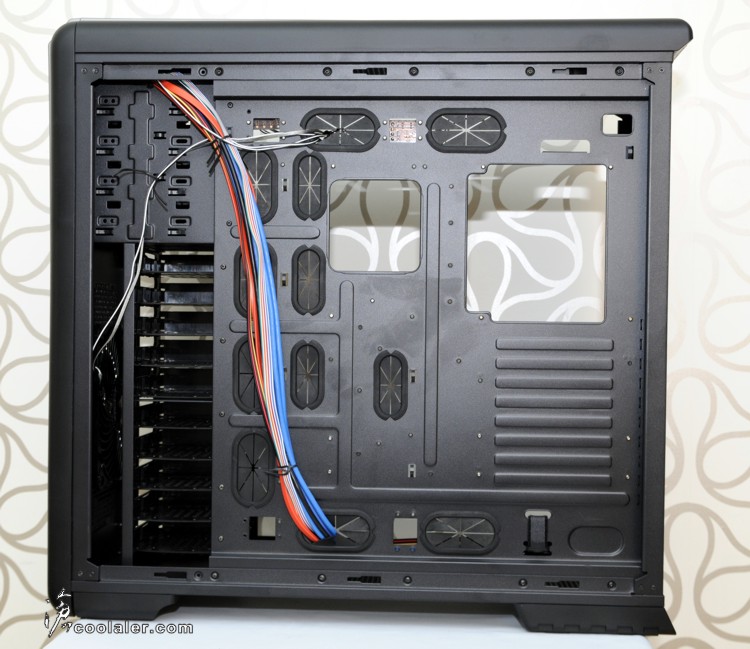

當然,這種機殼如果無法走背線應該可以直接沉海造礁了。可以看到主機板周圍有相當多的開孔,要怎麼走要怎麼穿都沒問題。

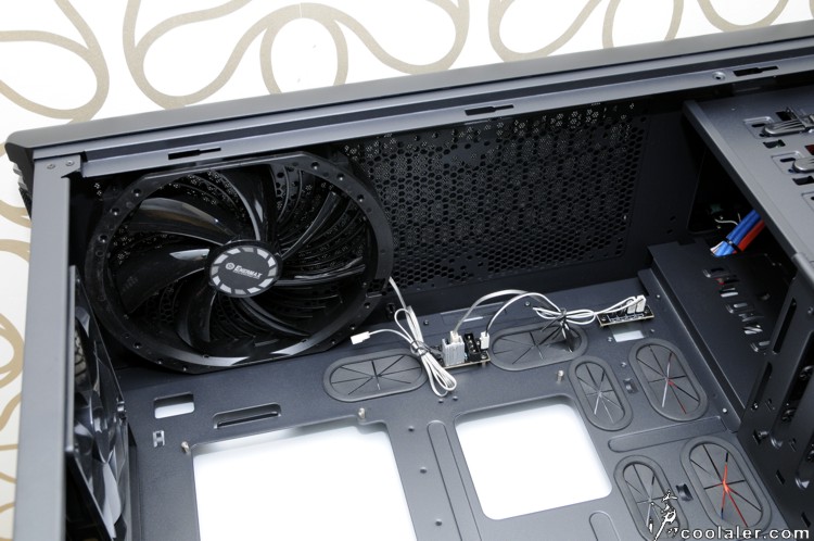

頂部有預裝一顆23公分的大風扇,它的旁邊還可以再加裝一顆同尺寸風扇,或是整組換成42公分的散熱排。

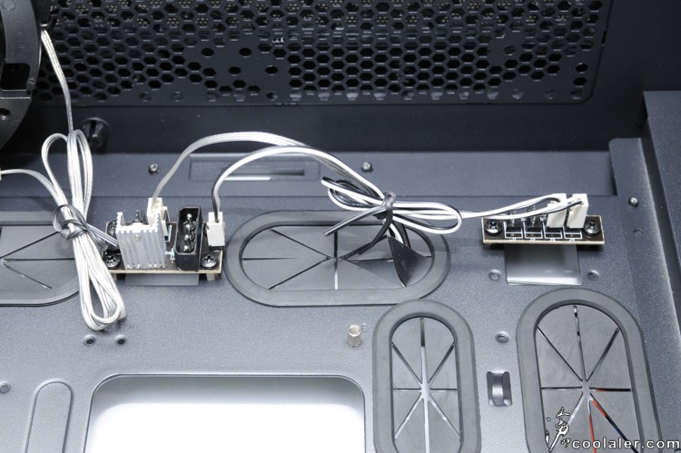

在安裝主機板的上方有一組風扇控制器,這也是頂部IO用來控制風扇轉速及LED燈光效果的裝置,需外接一個4PIN電源,一次可控制三組的風扇(前面板下、側邊)。

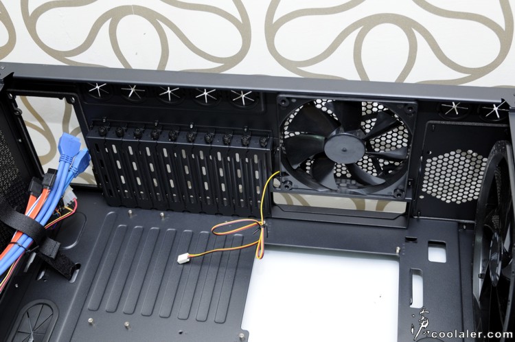

後方有預裝一顆14公分的靜音風扇。
如果有裝兩顆電源供應器的玩家,需要拆掉頂部的散熱風扇。

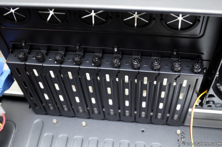

10個PCI擴充槽,採可重複使用的檔板,固定的方式是採保守的手轉螺絲。

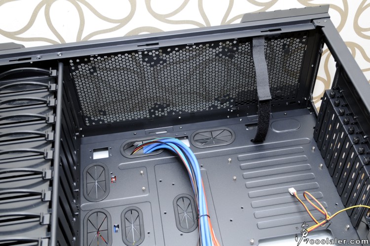

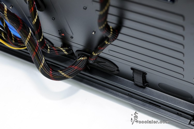

底部也是幾乎全網孔設計,還可以在裝一顆23公分的散熱風扇。在靠近電源的部份有一條束帶,可以用來固定電源供應器。

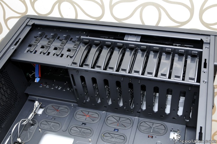

5.25吋的部份有4個,3.5吋(相容2.5吋)的部份有10個之多。

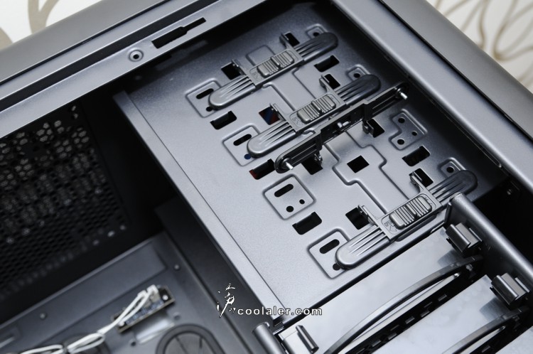

5.25吋的固定方式採用免螺絲設計。

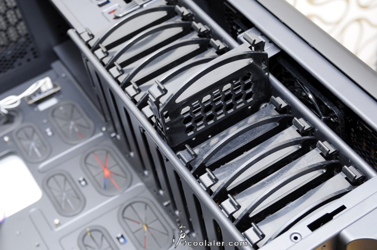

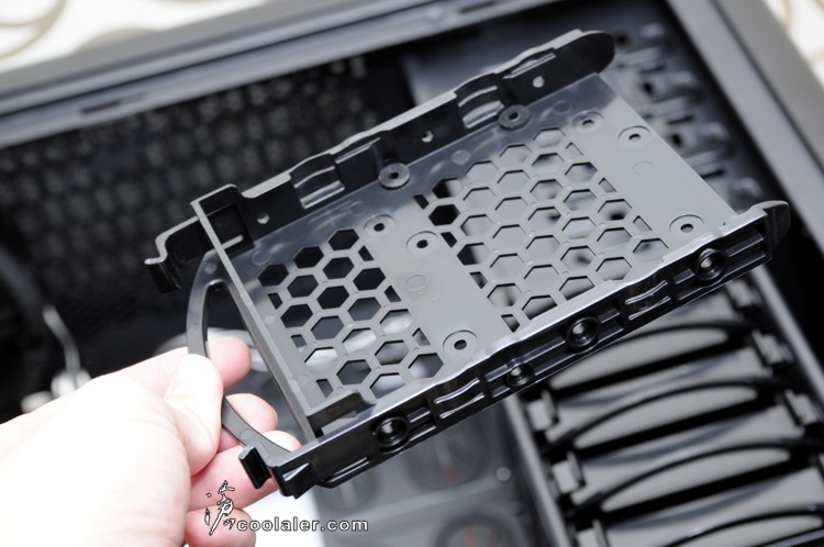

3.5吋的部份則是採用抽取式設計。
硬碟固定需鎖在抽取架上,底部的孔位可相容於2.5吋的硬碟。

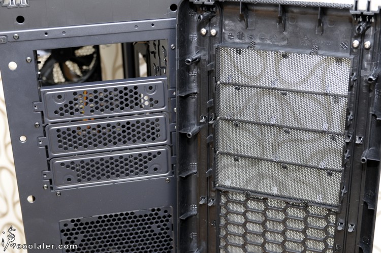

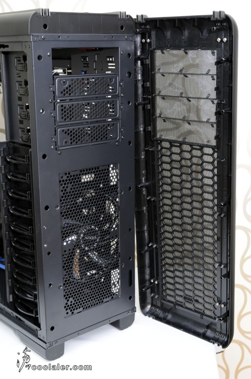

說真的面板實在有點緊,不是太好拆,害我一度以為它有上了螺絲。
5.25吋檔板內部有襯上一層濾網,拆卸的機構是屬於一般常見的左右兩邊卡住。
面板底內部則是一顆18公分Vegas LED 風扇。從孔位判斷應可以改裝兩顆14公分風扇。

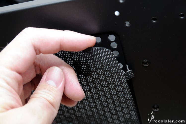

濾網是可以從底部拆卸,不過並沒有快抽機構,是直接卡在四周圍。

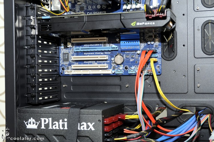

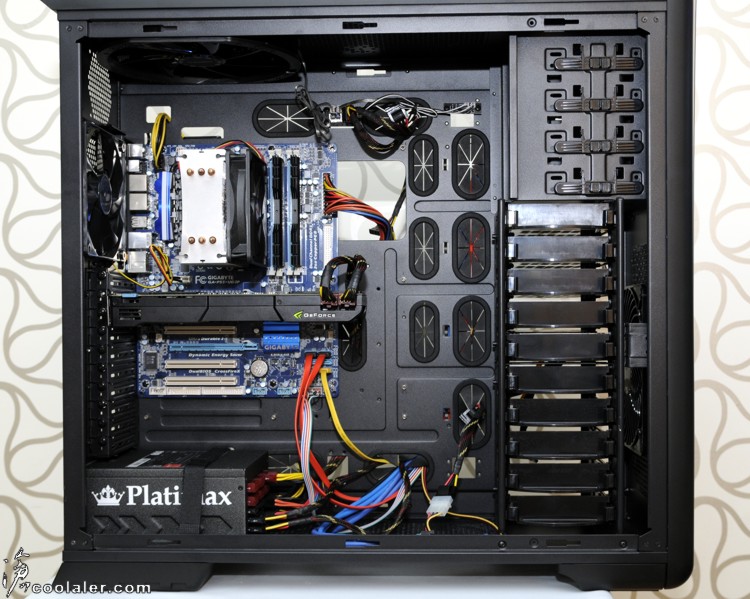

最後來實際安裝一下,雖然我沒有HPTX的大主機板,但也得裝一下讓各位來看看這傢伙有多大。

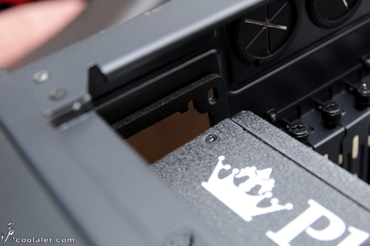

剛剛沒拍到的,電源供應器與機殼有一層防震軟墊。
人客啊~標準的ATX主機板下去說有多迷你就有多迷你啦...看起來就像一般的Middle Tower裝了mini-ITX的主機板...
主機板與電源供應器之間還相當寬敞。
這張顯示卡可是GTX590....旁邊還非常非常的寬敞。

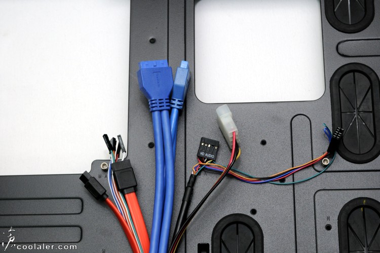

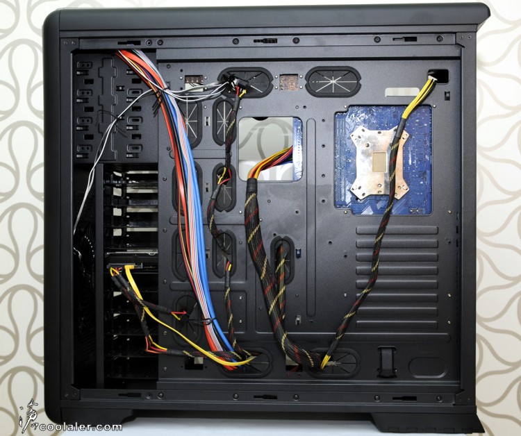

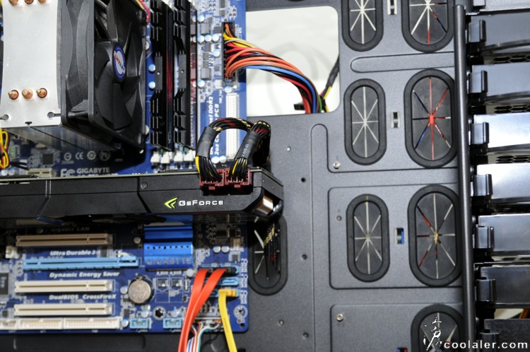

CPU供電直接有開孔可穿進沒問題。
背部走線的情形。
安裝底板與側板之間還有一些距離,所以側板不會有線材阻礙不好闔上的問題。
