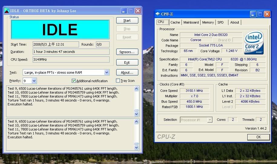

接著想說直接再450X7看看能不能上3.15G
結果如下
1.25V 3.15G 跑orthos 1hr
繼續跑5hr還是可以過

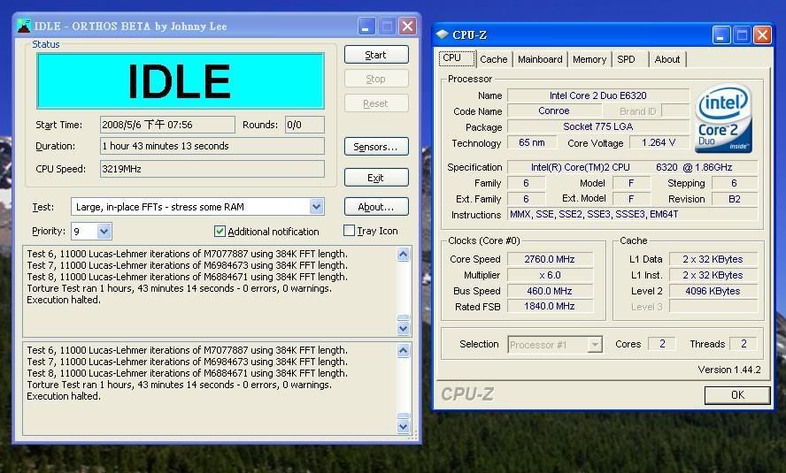

再來個1.26V 460x7 3.22G 跑orthos 1hr

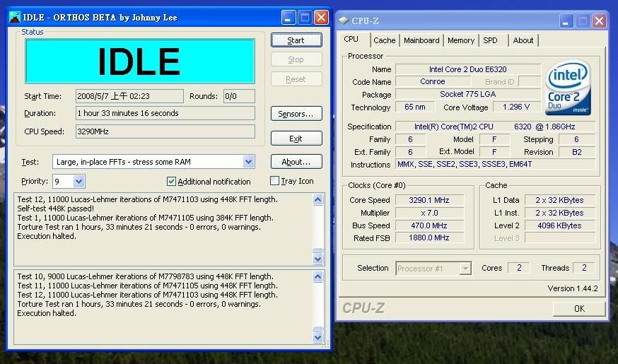

再來個1.30V 470x7 3.3G 跑PI
跑orthos 1hr 還是過

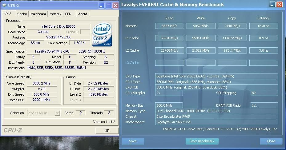

最後直接1.39V 500X7 3.5G
不過不知道是記憶體澇賽 (Umax DDR2 800)
還是CPU電壓要往上再加
最後在安全和效能考量下 選擇470X7 3.3G穩穩用

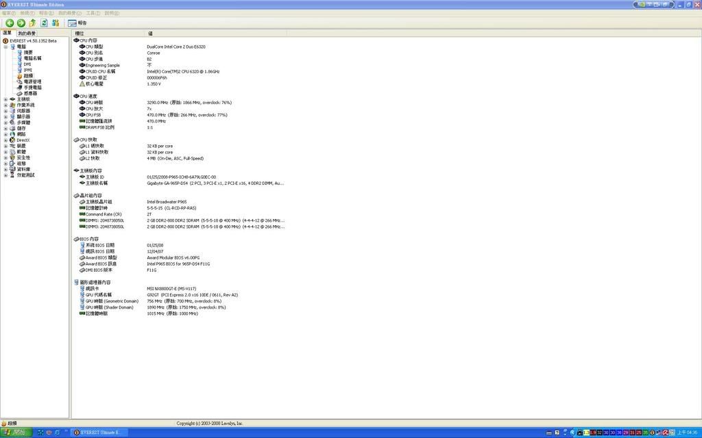

補上測試系統圖
測試環境
CPU:E6320
RAM:Umax DDR2 800 5-5-5-15
主機板:Giga 965P DS4
有試過533X7 不過只能開機30秒就自動關機
