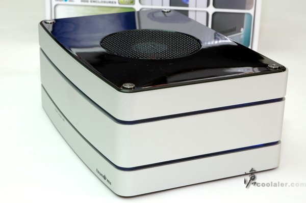

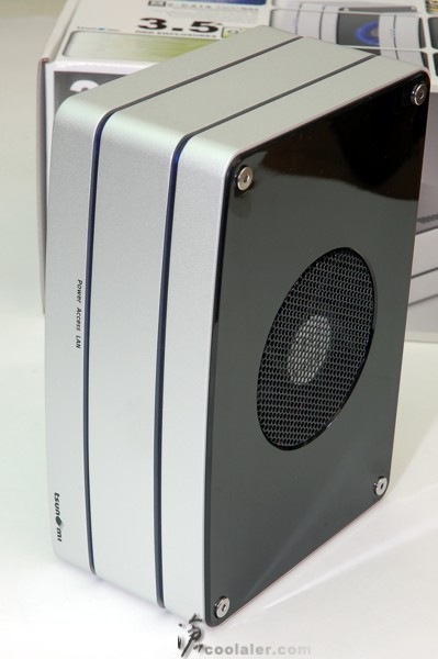

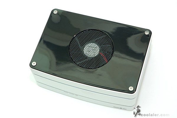

eData 3500 BT+NAS外觀為鋁質霧面的邊框,上下蓋為塑膠鏡面處理。
整體外觀相當有質感,不過上下的鏡面很容易沾上指紋。

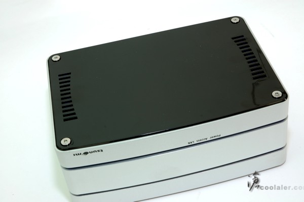

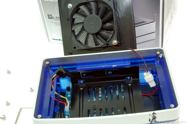

上方有個8公分風扇,可以解決長時間掛機過熱問題,延長硬碟壽命。
底部有兩個對流孔,幫助風扇更有效散熱。

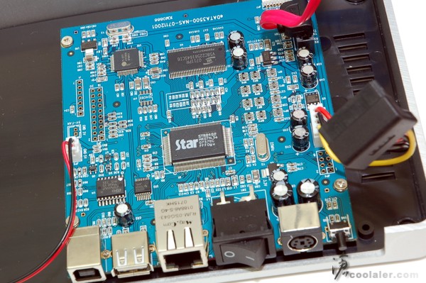

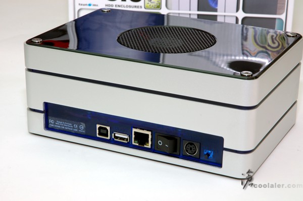

eData 3500 BT+NAS背面的IO介面,最左邊為外接式硬碟所用連接孔,左邊第二個USB擴充槽則是用來插隨身碟或是USB印表機,接著是網路port、電源開關、重置鍵。
也可以直立於平坦的桌面或是平台上使用。

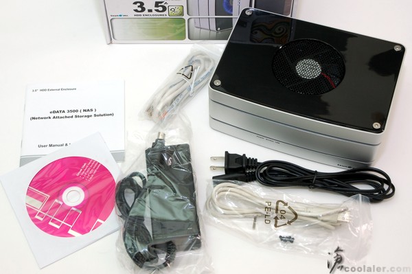

eData 3500 BT+NAS的配件,說明書、應用程式光碟、網路線、電源線、USB傳輸線。

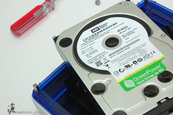

eData 3500 BT+NAS為3.5吋SATA介面硬碟所使用,8公分風扇剛好置於安裝硬碟的上方。
所使用的晶片為STR8132,內建4MB的記憶體及32MB Flash,提供下載時緩衝記憶體區塊。
拿1TB的節能省電型來裝蠻適合的。

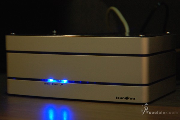

啟動時有著IT業界專用的銷魂藍光。

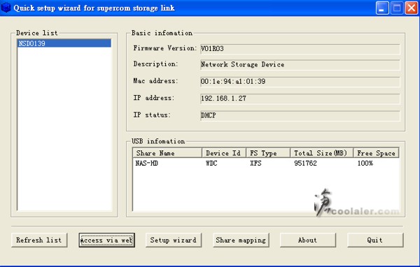

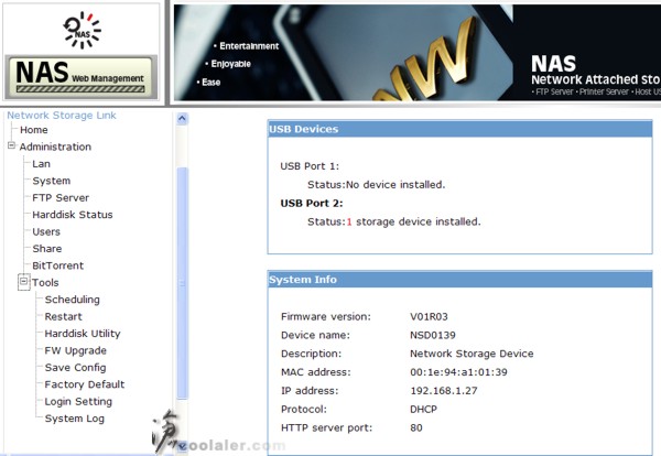

插上網路線及電源就可以使用,一開始先執行附屬的應用程式NetTool,執行後會偵測到有一個網路硬碟裝置,一開始可能需要十幾秒的時間來反應,可以多按幾次Refresh list重新整理。抓到之後直接按Access via web會跳出瀏覽器,進入管理介面,也可以直接在瀏覽器打IP進入管理介面。

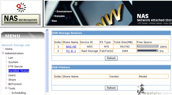

NAS的網頁管理介面,很可惜都是英文的,不過還不算是太難。如果硬碟尚未格式化,可以先使用Tools裡面的Harddisk Utility將硬碟格式化。
如果有插上USB隨身碟(USB磁碟機)或是USB印表機,在Harddisk Status裡可以查到相關使用容量或資訊。

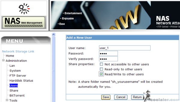

如果有開啟FTP Server,在Users裡面可以新增使用者及設定權限。
新增使用者之後,每個使用者會有自己的資料夾,其資料夾名稱為"sh_使者名稱",Share這邊可以針對資料夾做分享的權限設置。

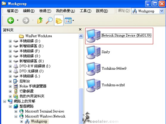

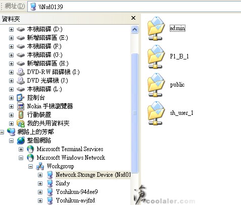

回到檔案總管瀏覽網路上的芳鄰,可以發現有一個Nsd0139的共用磁碟。
P1_B_1為插在上面的USB隨身碟,sh_user_1自訂的使用者資料夾。

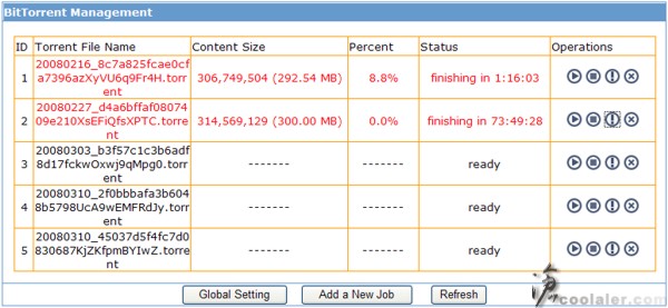

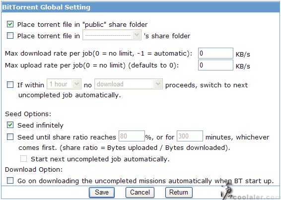

BT的下載設定畫面。
BT Global Setting,可以用來設定儲存檔案的資料夾、傳輸速度、做種子的時間...等等。
下載來的BT檔案可以由Add a New Job來執行,不過很可惜最多只能一次跑兩個檔案。

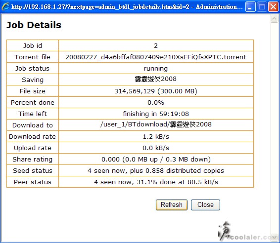

BT管理介面的Details可以用來查看正在下載的一些數據資料,但是並不像一般下載工具那樣即時的。

另外.. 風扇才鎖對角兩個螺絲
cost down的太兇了吧XD
