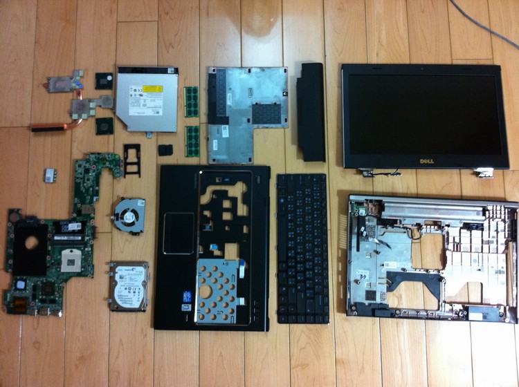

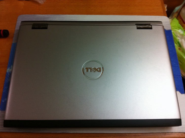

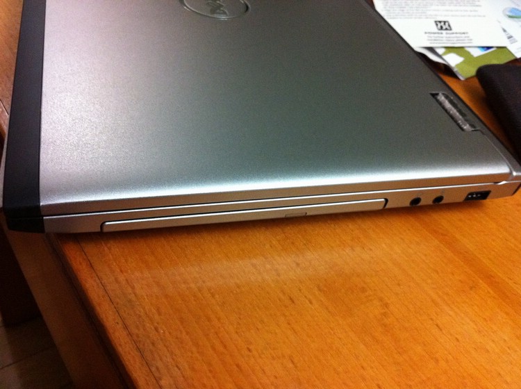

廢話不多說,首先來看一下這次的主角

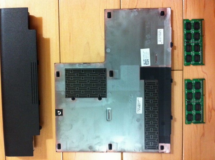

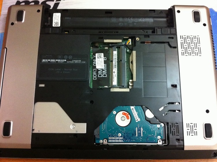

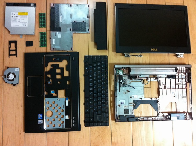

拆開背面後
排列區加入卸下的電池、背蓋、RAM

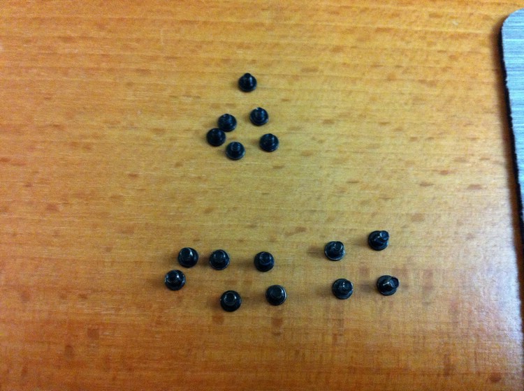

卸下的螺絲

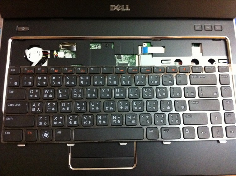

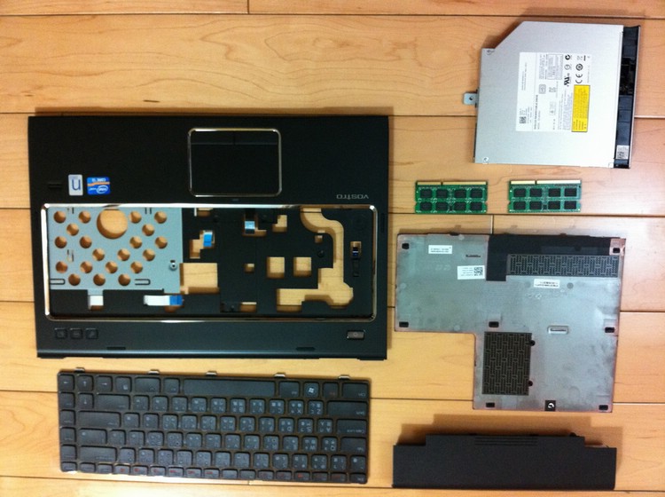

再來是拆鍵盤,這個要很小心,因為鍵盤的銀色的四周是塑膠的東西,
硬來的話會留下傷痕,有點小技巧
再來是卸下正面的上蓋
排列區加入卸下的光碟機、鍵盤、上蓋

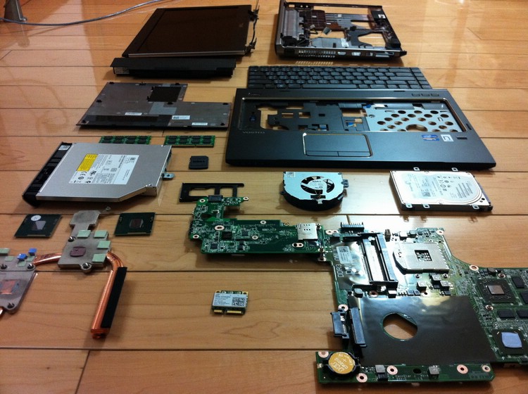

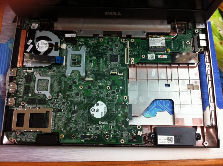

再來是將主機板拆出
排列區加入卸下的下殼、螢幕

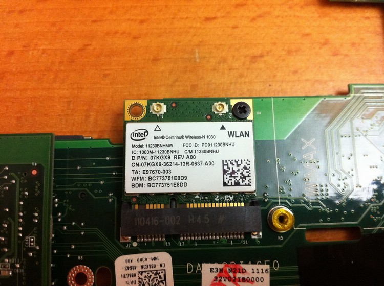

這是V3450使用的無線網路Intel 1030

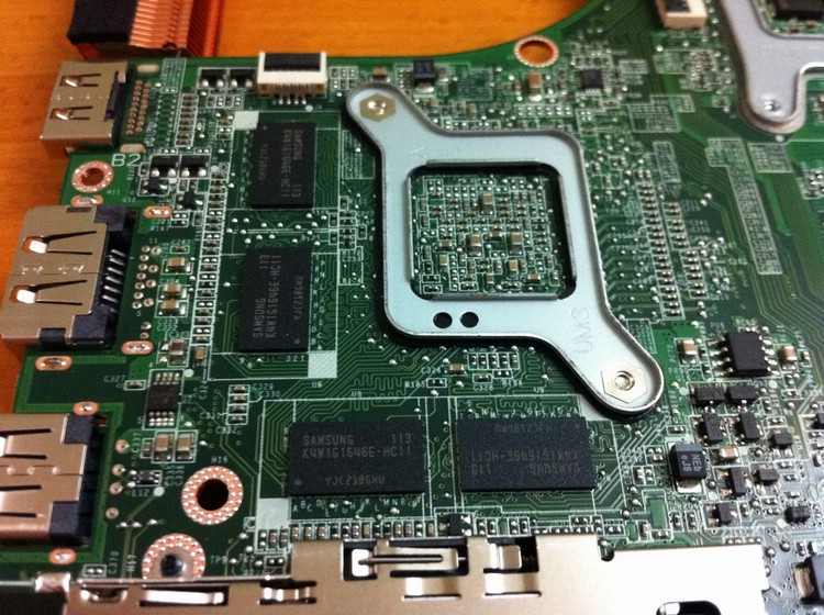

這是顯示卡的記憶體,另一面也有四顆

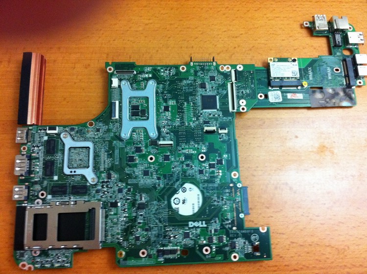

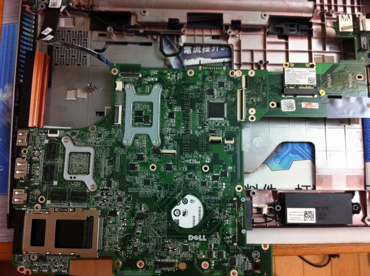

這是主機板的背面

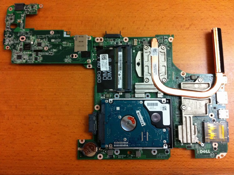

這是主機板的正面,
原本是想換i7-2630,因為差不多價格,
但是怕這麼單薄的散熱器是壓不住
所以只好放棄改換i7-2620,
另外看到這邊也知道,如果要換硬碟就只能全部都拆了

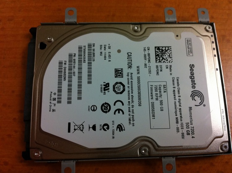

這個是原本所使用的Seagate 7200.4

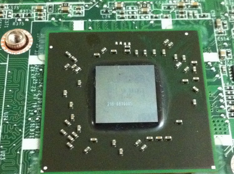

這個是ATI HD6630的顯示晶片

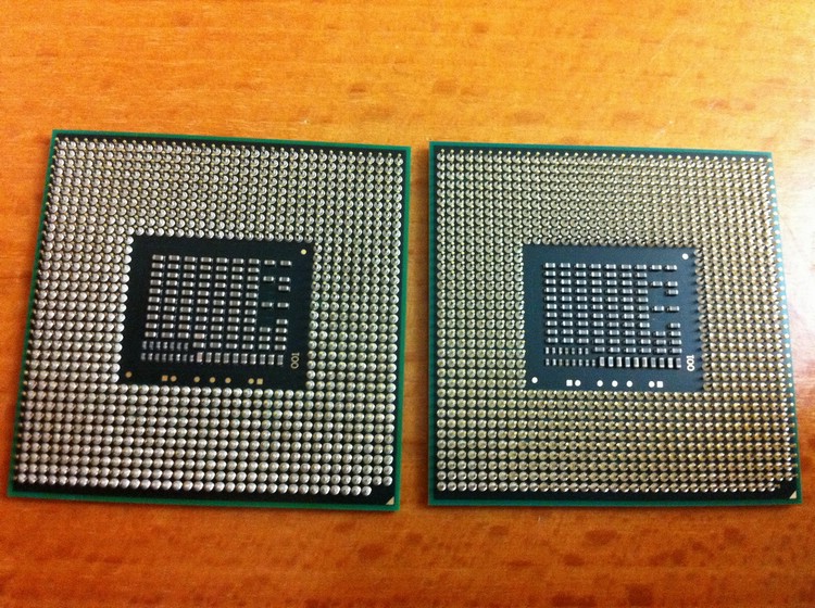

這個是欲更換的CPU屁股合照,
說真的我看不出差別在哪,

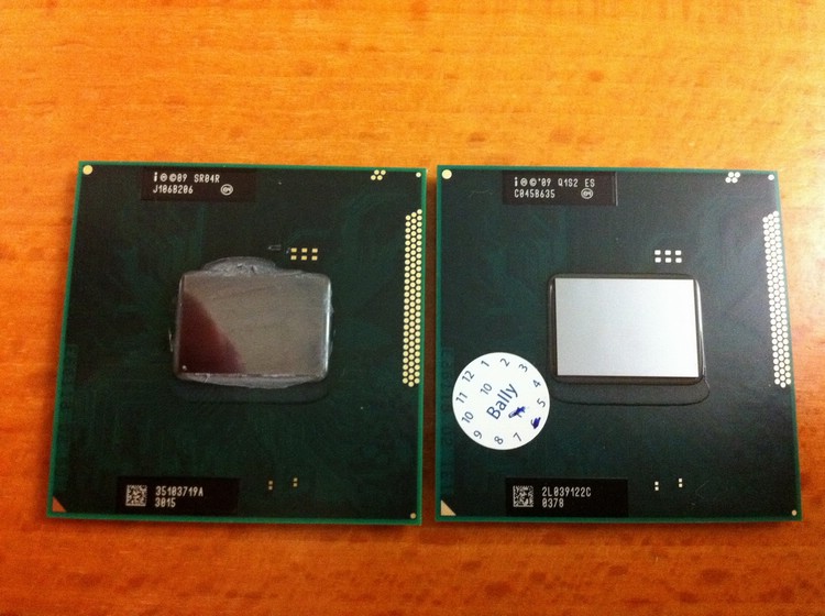

這個是正面照,右邊是i7-2620(QS版的)

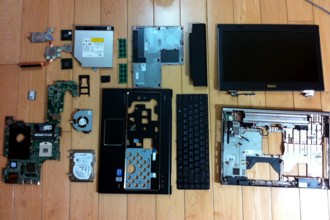

全部的零件攤開
換個角度

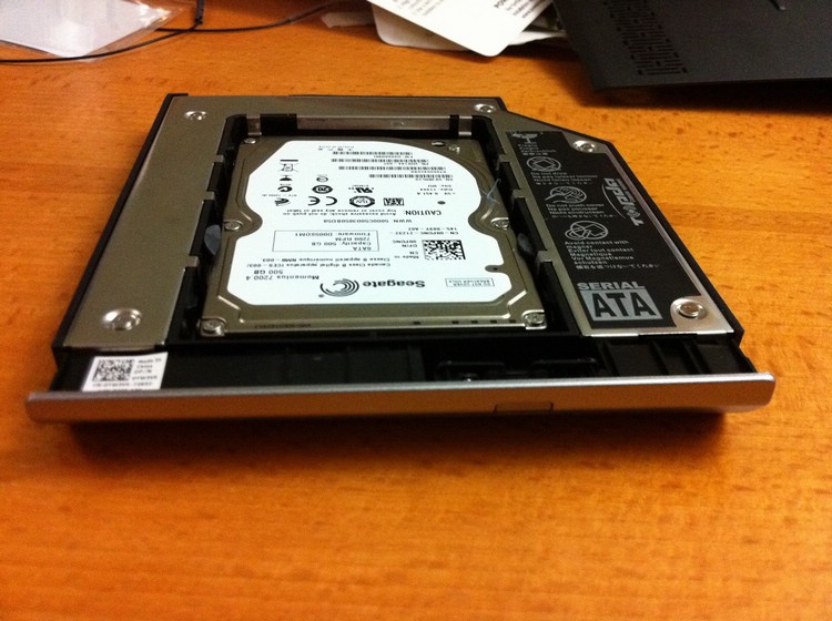

這個是欲換入的硬碟架

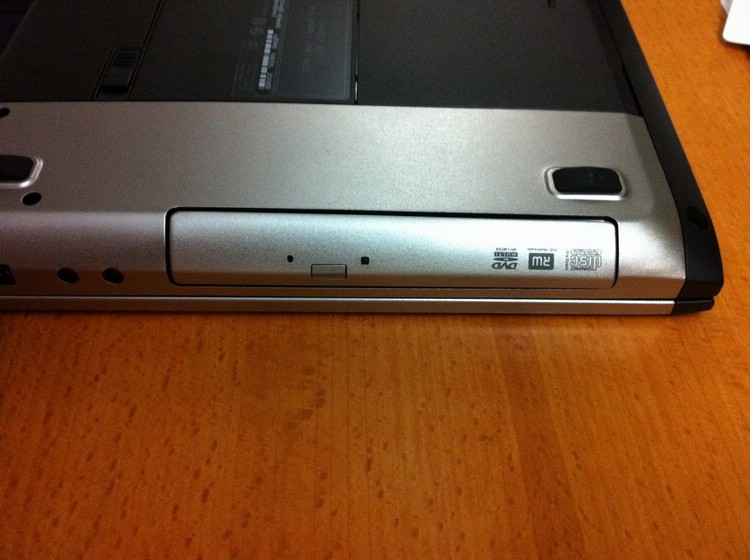

買標準品來換上DELL原本光碟機的外蓋
硬碟架裝機圖
換個角度

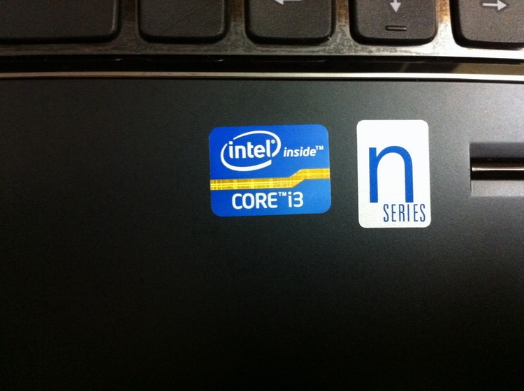

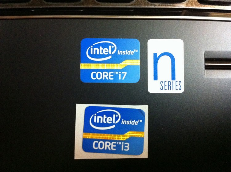

最後這是原本的貼紙
更換上i7的貼紙

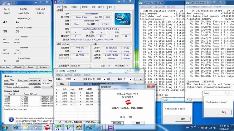

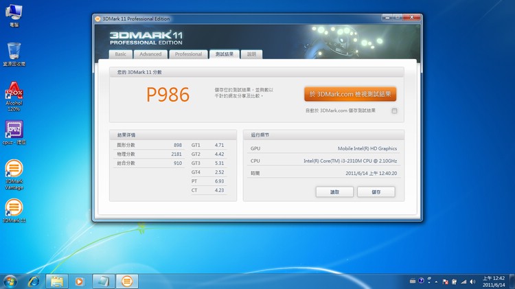

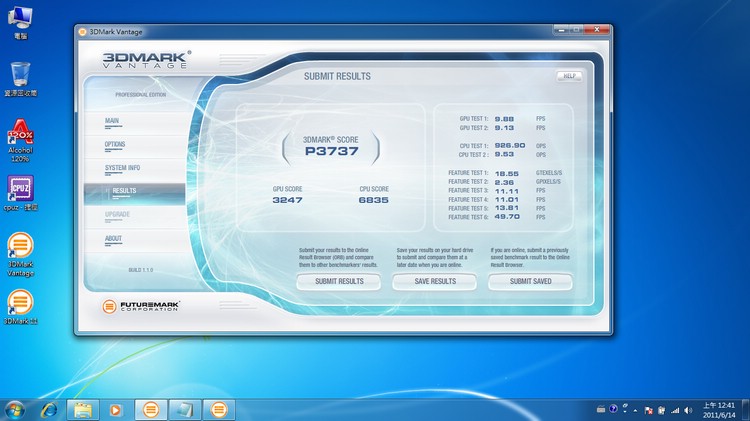

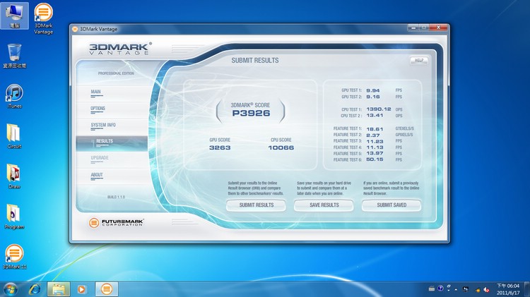

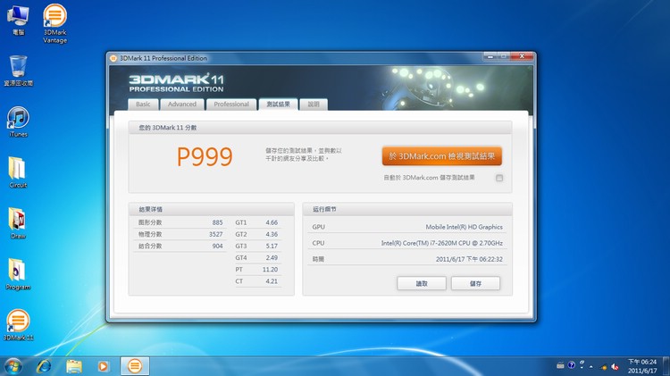

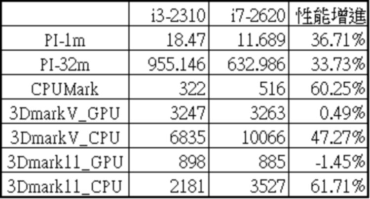

再來是改造前的一些測試PI、CPUMARK等
3DMark_V
3DMark_11

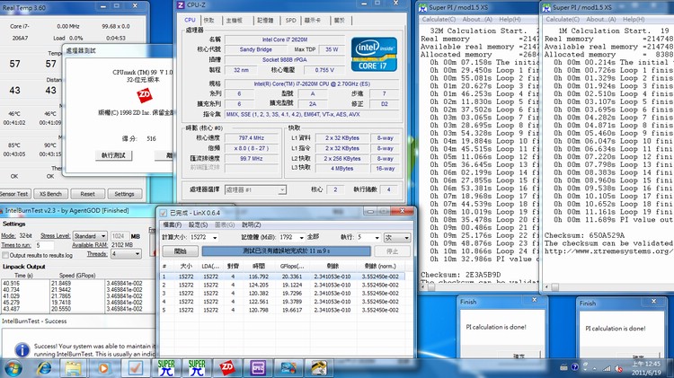

改造後的一些測試PI、CPUMARK等
3DMark_V
3DMark_11
最後來個測試整理
我們可以看到換上CPU後
CPU運算的性能上有30~60%的提升
但是對GPU來說並沒有任何提升
應該是i3就可以餵飽6630了吧

1.換硬碟太麻煩了,而且如果只是單純想上SSD的話,還是要全拆
因為目前的BIOS只支援在第一顆HD開機,也就是如果是想用硬碟架上的HD開機是不行的

廢話不多說,首先來看一下這次的主角
3DMark_V
3DMark_11
改造後的一些測試PI、CPUMARK等
3DMark_V
3DMark_11
最後來個測試整理
我們可以看到換上CPU後
CPU運算的性能上有30~60%的提升
但是對GPU來說並沒有任何提升
應該是i3就可以餵飽6630了吧
