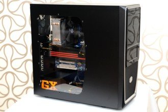

完成!那個GX字樣還真是有畫龍點睛的效果。
開機!面板底部的LED燈光還好不是很亮,就算是無法關閉也不會覺得它過於刺眼。
