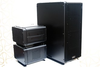

Cubitek Magic Cube有三個區塊模組,左上為5.25吋及3.5吋的模組,左下為硬碟模組,右邊那台高大聳立的就是主機的部份,顏色為清一色黑,全鋁材質。
