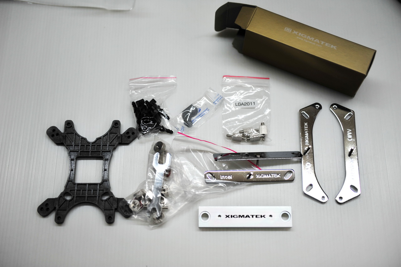

Toppc 榮譽會員 已加入 12/19/04 訊息 11,405 互動分數 235 點數 63 5/1/13 #11 不用啦...把背板換掉 那種磅數太軟.手一扳就變型了.更何況你長期鎖在板子上 對板彎根本沒有幫助.更何況你這樣一改.後背懸空的情況反而嚴重! 基本上我都捨棄不用.

gtfst185 高級會員 已加入 2/16/12 訊息 615 互動分數 0 點數 16 年齡 46 5/2/13 #13 Toppc 說: 不用啦...把背板換掉 那種磅數太軟.手一扳就變型了.更何況你長期鎖在板子上 對板彎根本沒有幫助.更何況你這樣一改.後背懸空的情況反而嚴重! 基本上我都捨棄不用. 按一下展開…… 林董~ 強化背板入手了,明天動工,希望順利上板~

gtfst185 高級會員 已加入 2/16/12 訊息 615 互動分數 0 點數 16 年齡 46 5/4/13 #14 改善原廠背板問題還有第二種方法,就是更換原廠背板 (有考慮入手的朋友請上奇摩搜尋關鍵字 LGA1156 CPU散熱器強化背板) 上螺絲前先在背板外側兩邊貼上一層膠帶做絕緣,畢竟是金屬製。(俗稱電火布)雖然有背板本身有烤漆,但還是貼上比較安全...;rr; 上板 上墊片螺絲 土砲DIY螺絲頭特寫 上水冷頭 這樣便完成~ 主機板背面 此款背板質地厚實,價錢公道,只要新台幣壹百伍拾元整 最後編輯: 5/4/13

elsa20216 進階會員 已加入 10/5/08 訊息 394 互動分數 1 點數 18 7/30/13 #16 我的Sabertooth Z77 也遇到一樣的問題 現在裝起來待機溫度比之前空冷要來的高... 原廠沒有相關套件可以改善這個問題嗎?
elsa20216 進階會員 已加入 10/5/08 訊息 394 互動分數 1 點數 18 7/30/13 #19 elsa20216 說: 我的Sabertooth Z77 也遇到一樣的問題 現在裝起來待機溫度比之前空冷要來的高... 原廠沒有相關套件可以改善這個問題嗎? 按一下展開…… 我的問題解決囉~ 我是使用之前 Venus 的底座直上就可以了~ 如下圖左邊 只要換個能平放在主機板後方的背板就可以正常鎖上並使用 也不會有彎板或是水冷頭密合CPU之類的問題~
