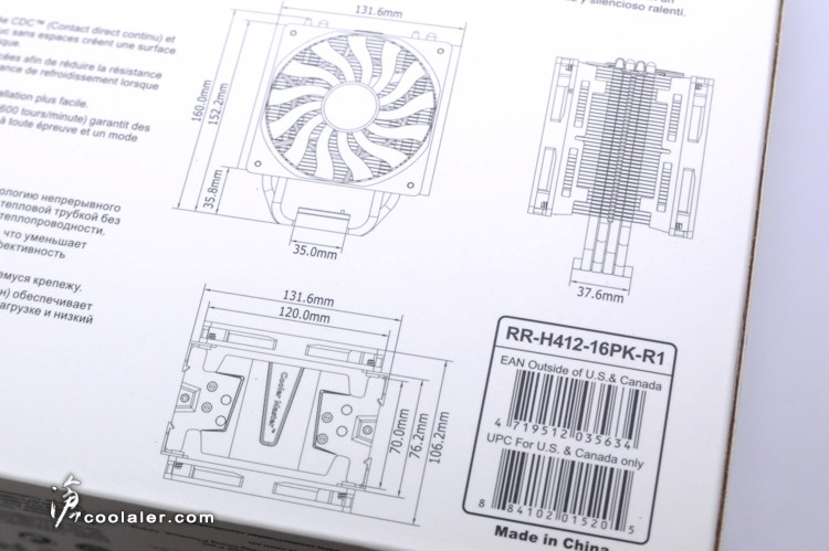

盒背面有相當清楚完整的體積及尺寸說明。可供購買時參考。

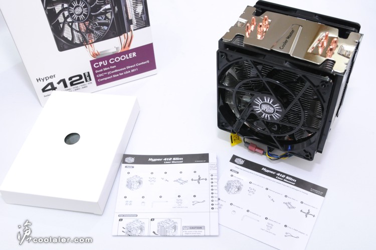

內容物有兩張安裝說明書以及配件盒。

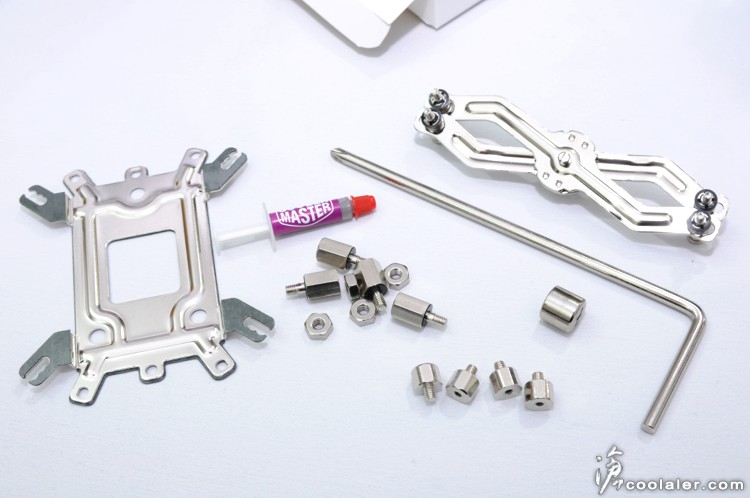

配件盒內有,背板、扣具及固定螺絲、L型十字起子、散熱膏。

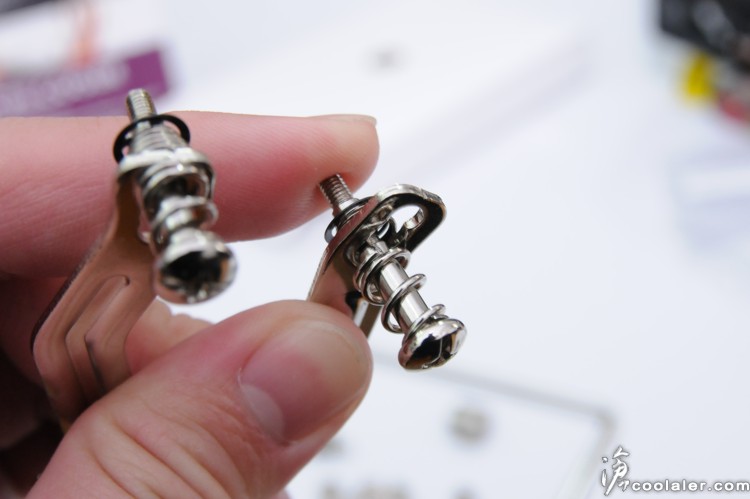

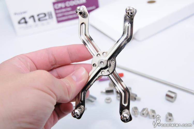

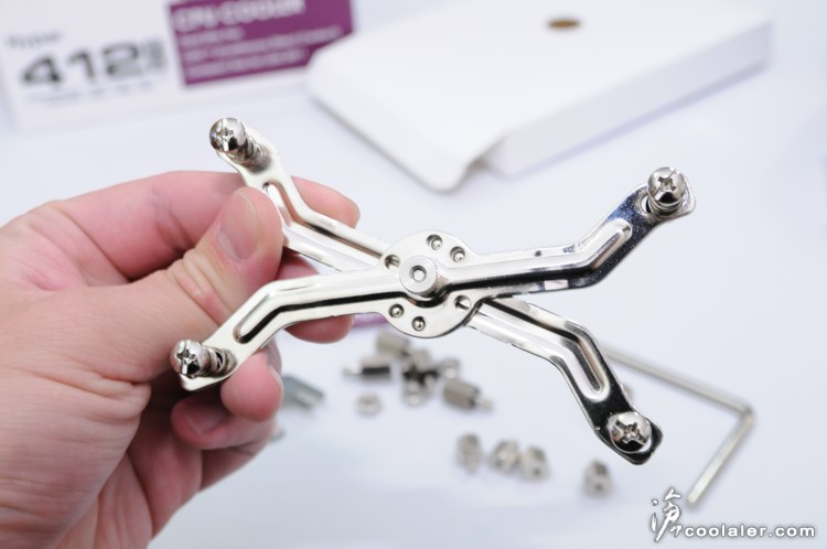

個人覺得這個固定扣具設計的相當棒,AMD及Intel平台各腳位都可以共用。中間的圓盤有段數可以調整。
這樣就是Intel平台所使用。
AMD平台所使用。
Intel平台孔距只有些微差異,透過這個機制有三段可以調整適用。

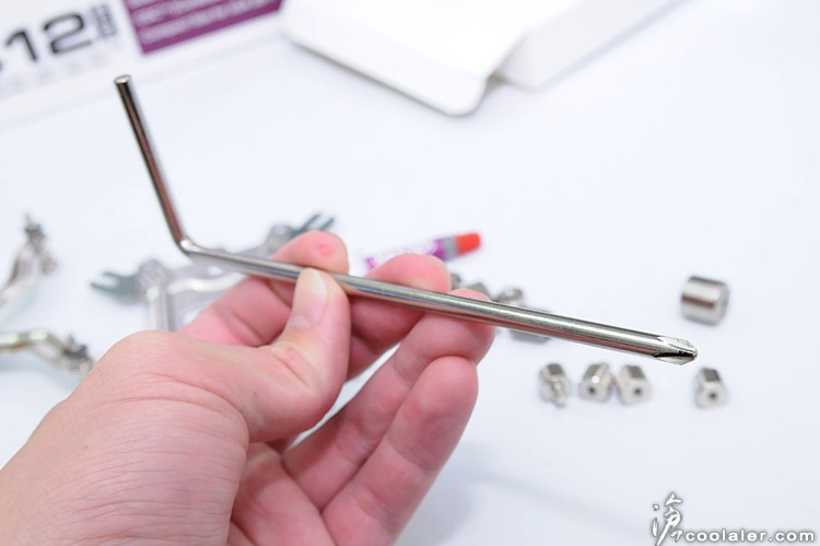

L型的螺絲起子,一般散熱器幾乎不會附上這種工具,CM算是蠻貼心的,臨時找不到螺絲起子也可以順利安裝。

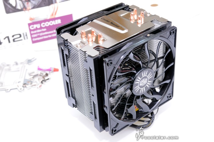

比起自家V系列的散熱器,Hyper 412 Slim少了霸氣的感覺,外型中規中矩較不花俏。

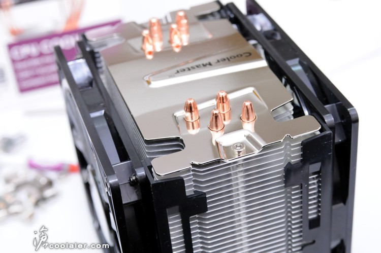

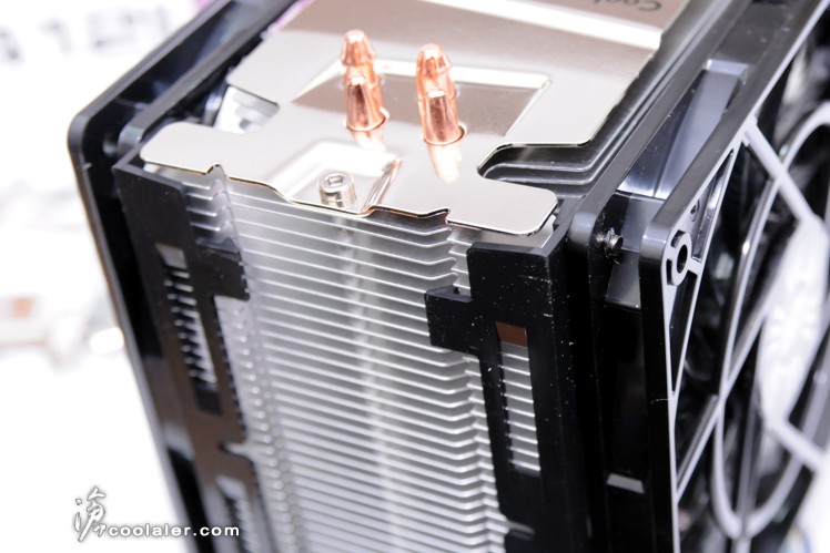

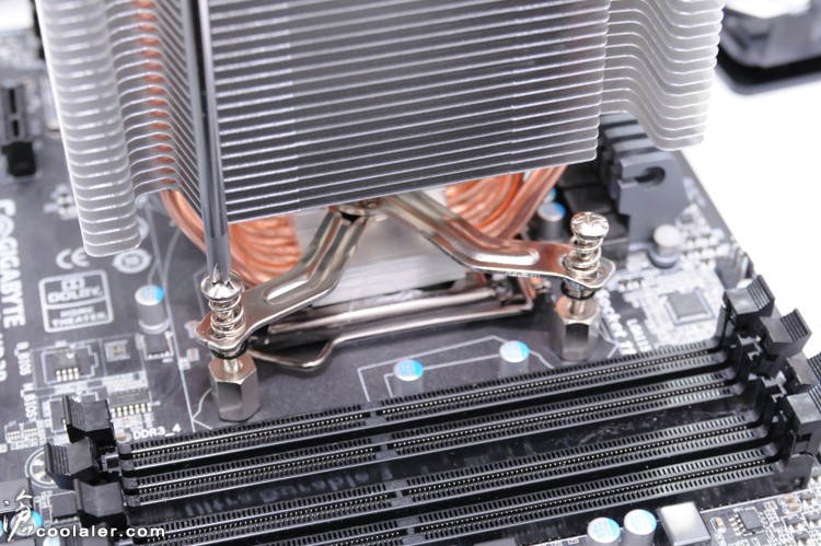

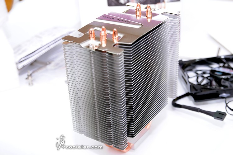

上頭可以看到鰭片有四個凹槽,螺絲起子可以直接穿過拆裝散熱器,不過這個只適合AMD腳位。

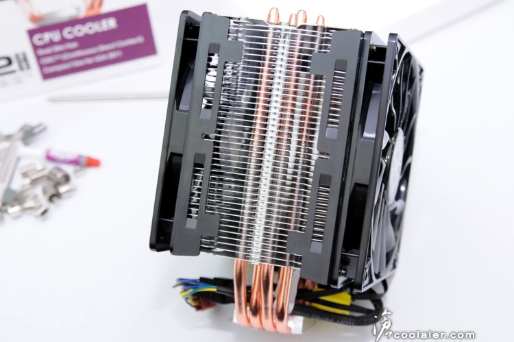

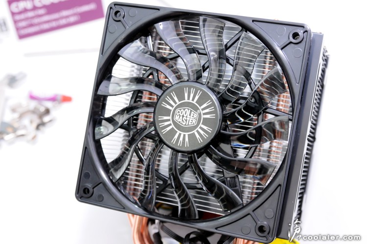

一般的風扇厚度大概是2.5公分左右,Hyper 412 Slim所搭配的是1.5公分,兩邊相加厚度減少2公分。

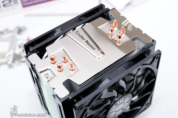

風扇支撐架採用塑膠扣具直接勾在散熱片的勾槽固定,拆卸還算相當便利。另外風扇是直接使用螺絲固定在支撐架上,以後如果要自行更換一般的12公分風扇也沒問題。
散熱器整體的厚度為10.6公分。

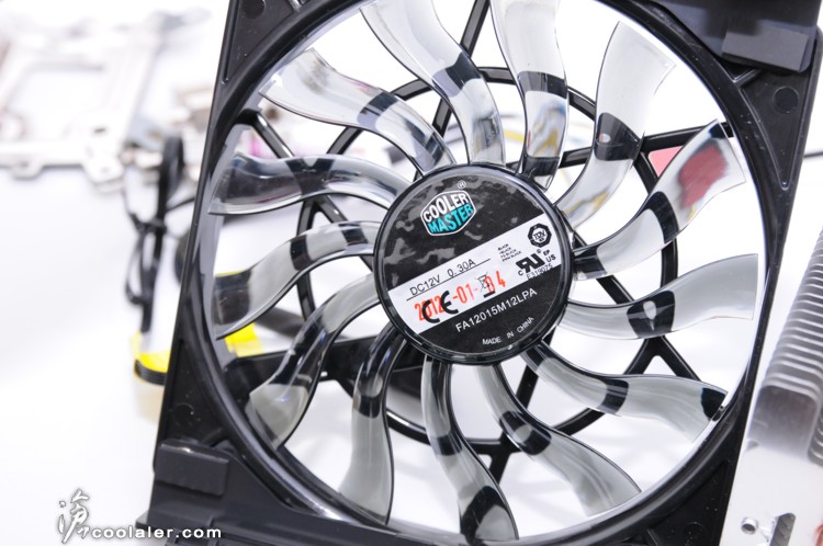

風扇採用的是海帶扇,轉速為500-1600RPM,噪音值為8-30dBA。

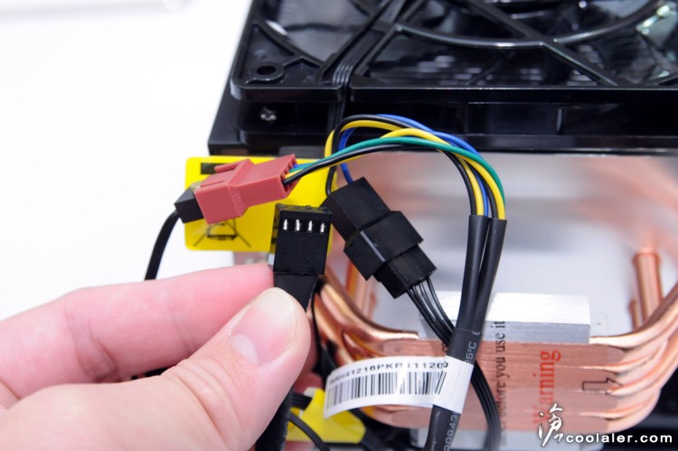

兩顆風扇串接一個4PIN PWM控制接頭。

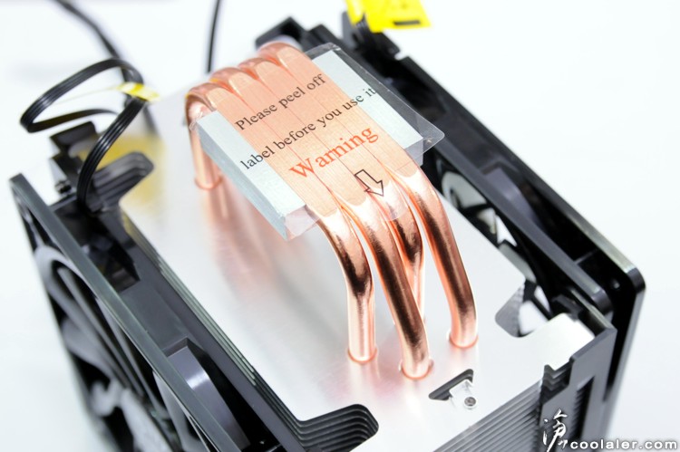

安裝時記得把底部膠膜移除。

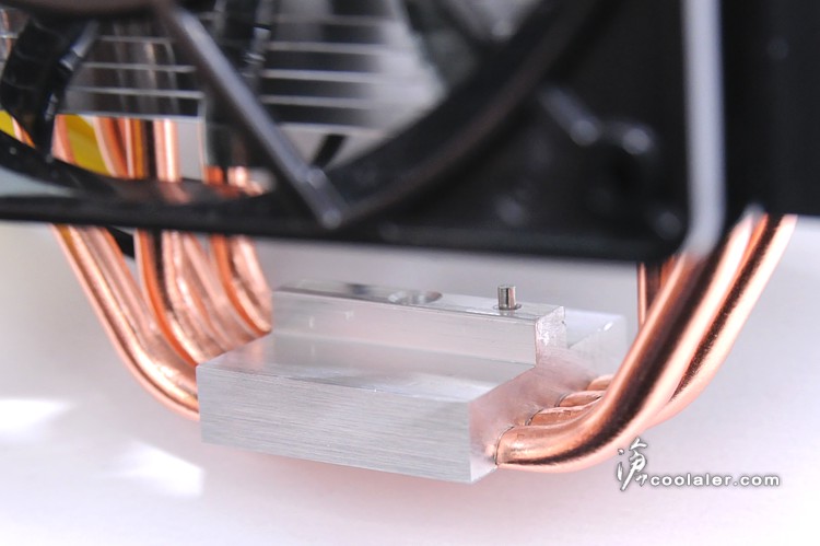

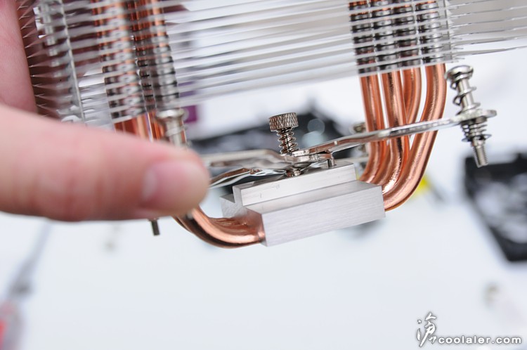

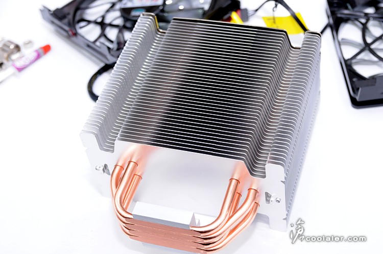

底部採CDC設計,類似HDT貼底,但銅導管採相鄰貼近。
底座上方有一個凹槽,用來固定扣具。

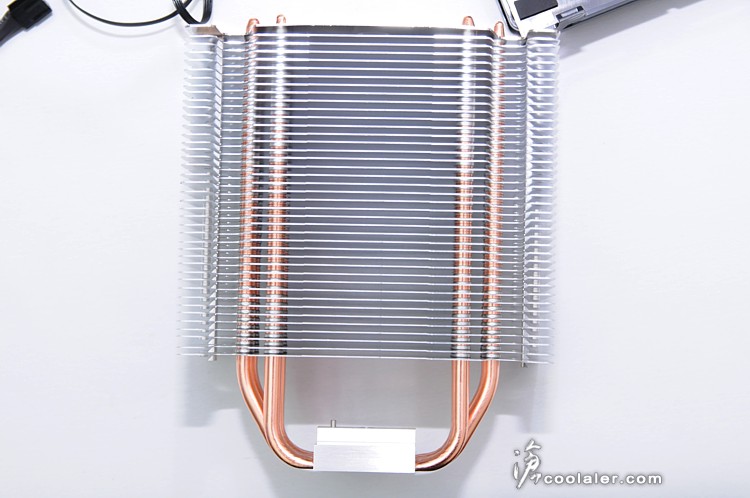

散熱鰭片特寫。
鰭片之間的距離有稍微的加寬,可以降低一些風流阻抗,在風扇低轉速的時候也可以有不錯的散熱效率。
海帶扇12V 0.30A。

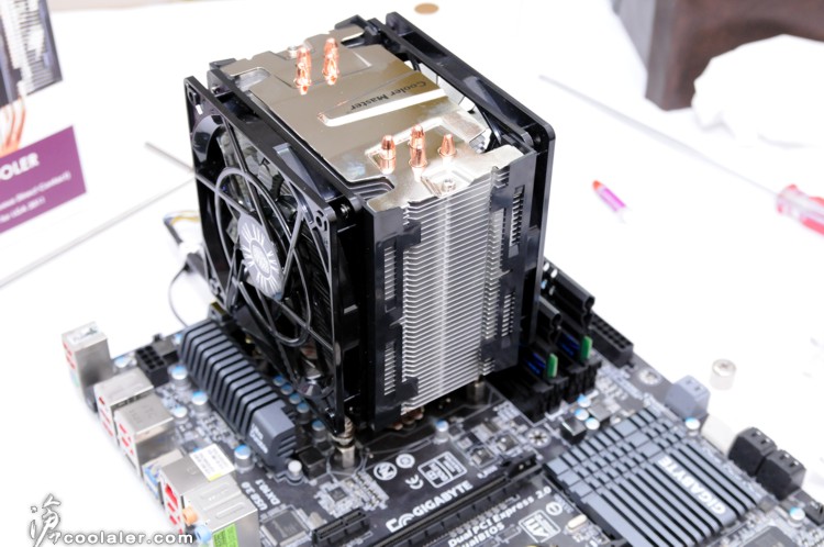

接著實際安裝測試,因為手邊沒有X79平台,只好拿Core i7 2600K來頂一下,至於X79平台安裝的實際情況可以參考shadowsfall.tw兄的開箱 http://www.coolaler.com/showthread.php/285082 。

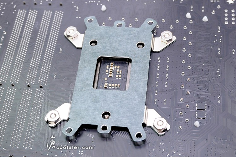

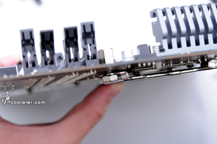

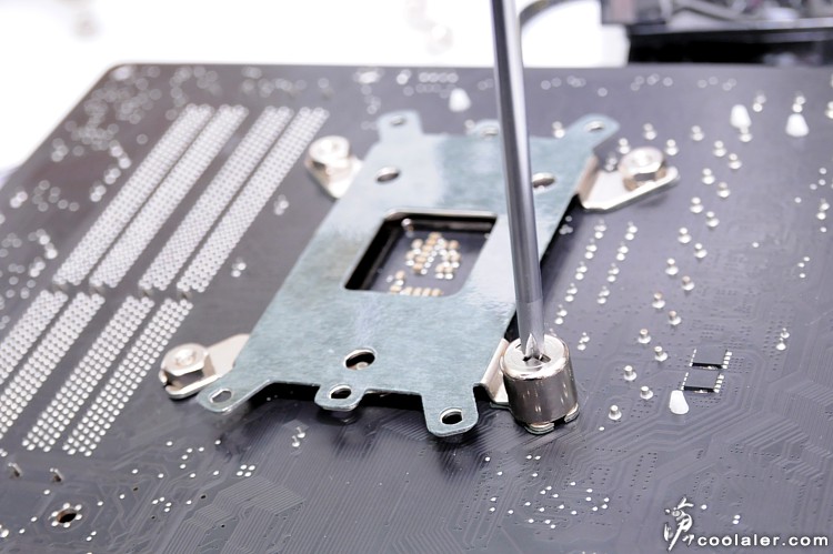

首先將背板固定在主機板背後,穿過螺絲及固定螺帽。
利用附贈的螺帽套工具鎖緊固定背板。

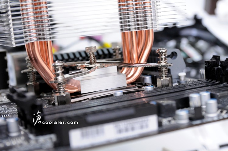

扣具的部份穿過散熱器,對準基座中間的孔位,調整好四邊的螺絲孔距。CPU或散熱器底座塗上一些散熱膏....忘了拍...
將螺絲固定在四邊銅柱上。

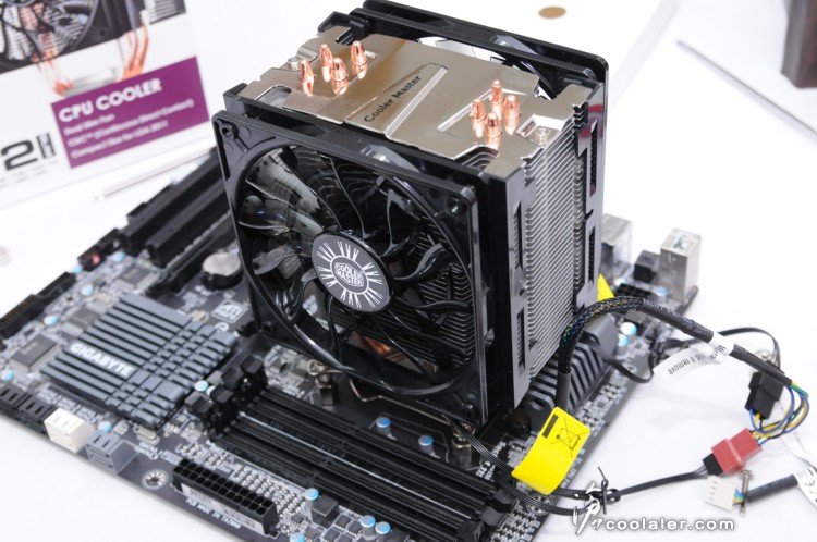

最後安裝兩側的風扇,以及插上4PIN電源。基本上安裝沒有太大的難度,甚至比起自家的V6GT還要簡易得多。

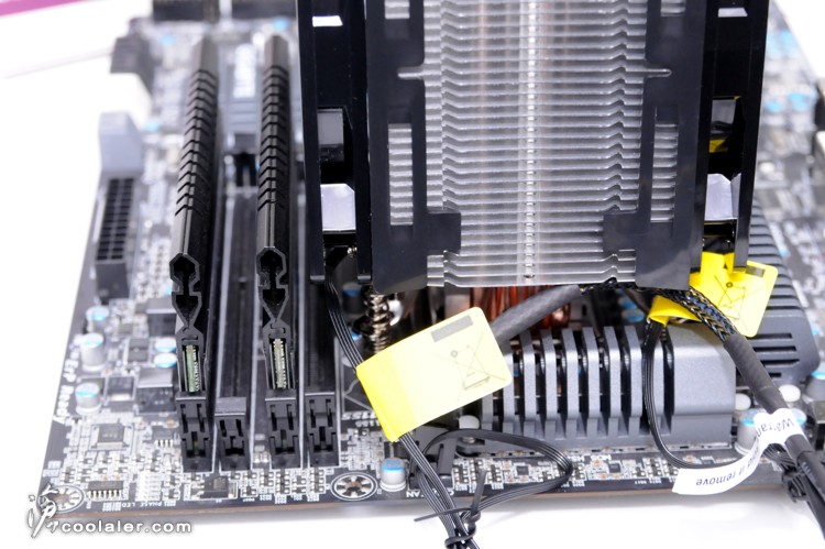

雖然Hyper 412 Slim風扇厚度比較薄,但有些主機板的記憶體插槽還是會有衝突。
另一側邊相當寬敞。像X79平台兩側邊都有記憶體插槽的應該是沒問題。

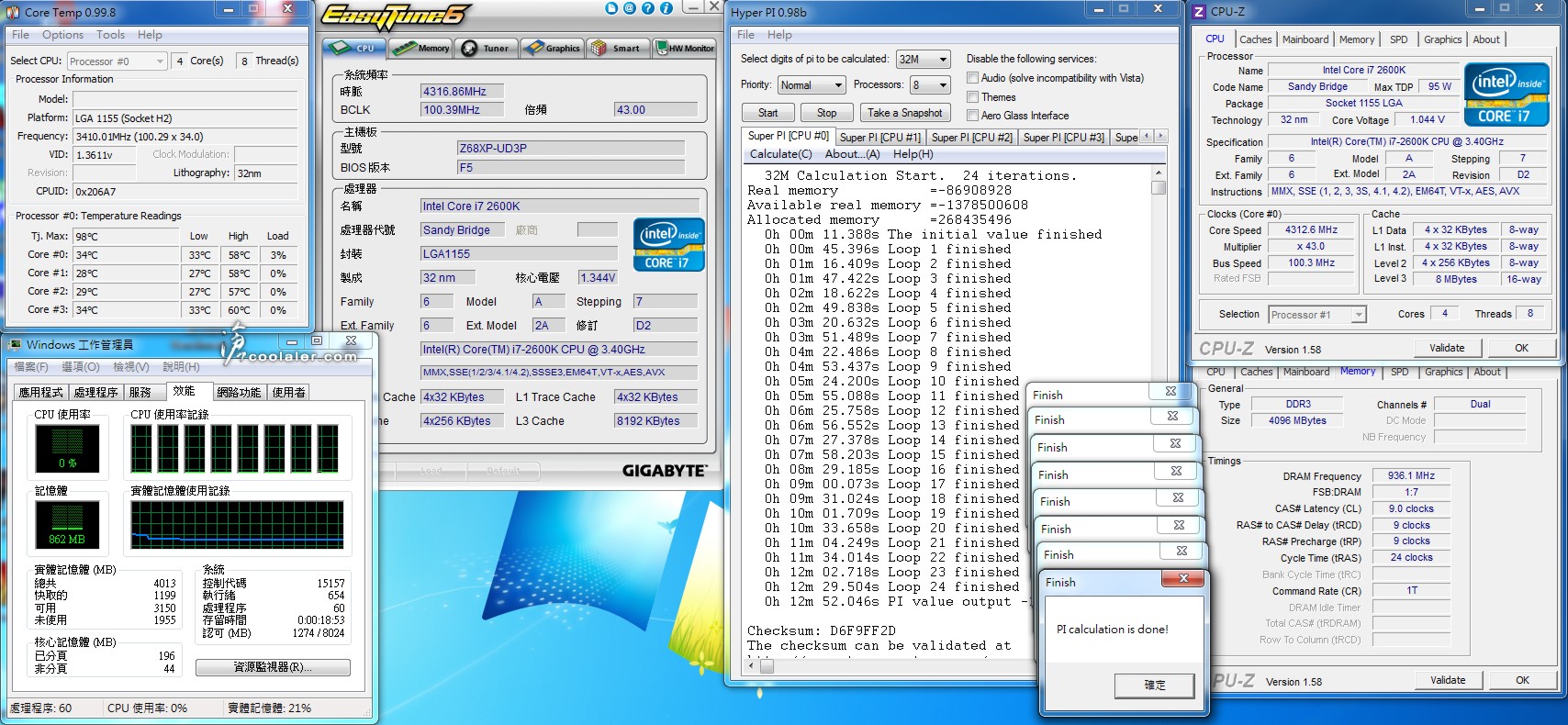

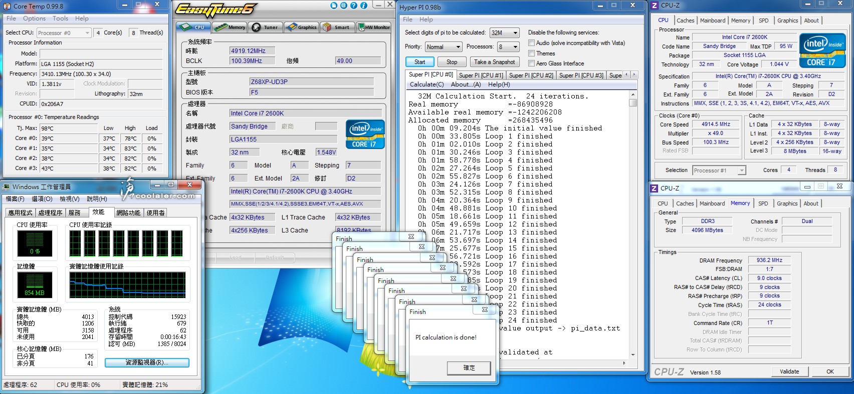

測試方式以HyperPI 32M x8,讓CPU的使用率達到100%,並以Core Temp記錄最低與最高溫度。
首先是將2600K超頻至4.3GHz,CPU電壓1.34V左右,電壓的部份請參考EasyTune6的介面,CPU-Z在這張主機板上並不準。
測試HyperPI 32M x8,待機時大約33度,燒機測試時溫度最高60度。
接著是超頻至4.9GHz,一樣是先前體質很糟糕的那顆,1.55V左右才有辦法過測HyperPI 32M x8。
4.9GHz下待機最高約38度,燒機測試時溫度最高83度左右。
當然比起大塔型的散熱器(如自家的V6GT),CoolerMaster Hyper 412 Slim的壓制力並不是太突出,畢竟多少也受限於風扇高度的關係,不過整體散熱效率仍舊有不錯的水準,起碼這顆2600K超到4.3、4.5GHz整體溫度都還不算高,算是能符合一般大眾需求。其實散熱器體積縮小才是Hyper 412 Slim的主要特點,處理器週邊元件可以騰出更多的空間,減少安裝上卡到衝突的困擾,尤其是對於有插滿DIMM需求的X79玩家。另外噪音的部份,裸測平台在全速時才有明顯聲音,但還不致於吵雜,若置於機殼內使用,應該可以減少一些聲音。
這樣就是Intel平台所使用。
AMD平台所使用。
散熱器整體的厚度為10.6公分。
安裝時記得把底部膠膜移除。
底座上方有一個凹槽,用來固定扣具。
散熱鰭片特寫。
海帶扇12V 0.30A。
利用附贈的螺帽套工具鎖緊固定背板。
將螺絲固定在四邊銅柱上。
