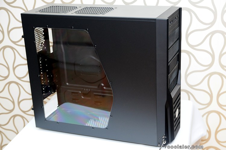

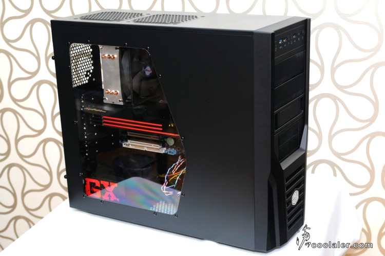

Elite 431 Plus 整體為黑色霧面烤漆,搭配側版有造型還不算小的透窗,基本上內部皆可一覽無遺。

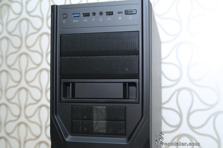

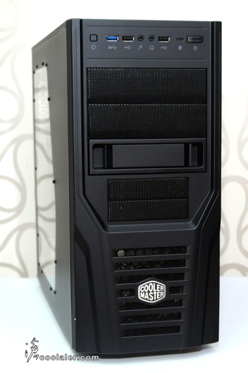

正面造型其實與Elite 430有點神似,不過兩頰感覺削瘦了些...。外部的擴充槽為三大兩小,其中一個5.25吋已經安裝了一個SATA X-dock 硬碟快抽座。

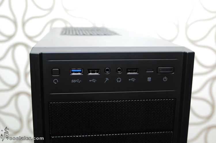

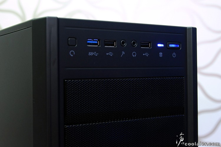

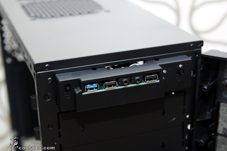

IO的部份在面板最上面的位置,整齊的一列排開。重置鍵、USB3.0、2x USB2.0、耳麥孔、硬碟燈、主開關(附燈)。

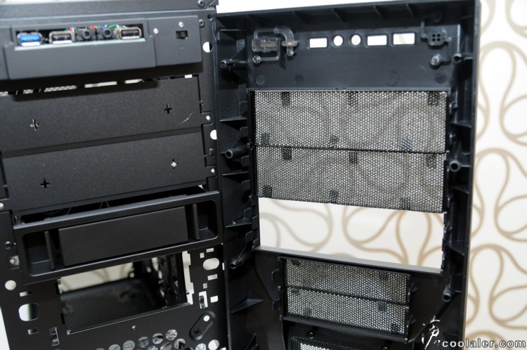

5.25吋及3.5吋的檔板都採網孔設計,以利內部散熱。

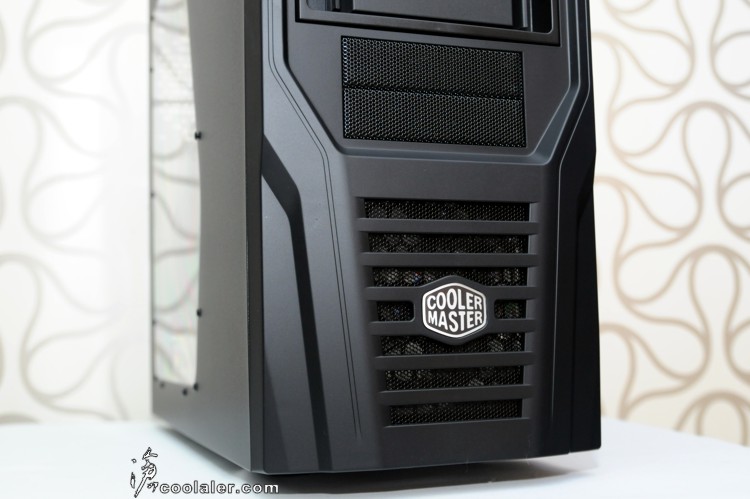

面板下方有造型散熱孔,內部對應一顆12公分藍光LED風扇。

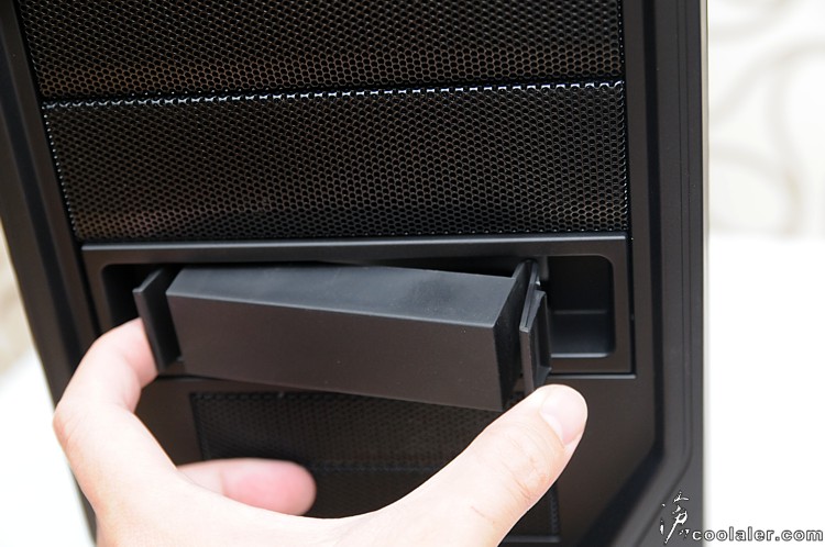

硬碟抽取座有個可輕易取下的防塵蓋。

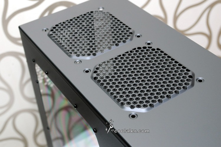

頂部配有兩個12公分風扇的開孔,內部並沒有預置風扇,需自行加裝。

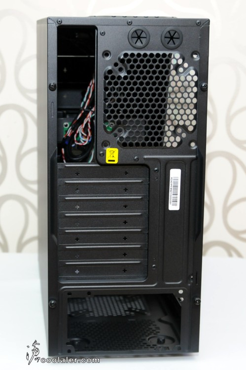

機殼背部,上方有預留兩個水冷孔位。

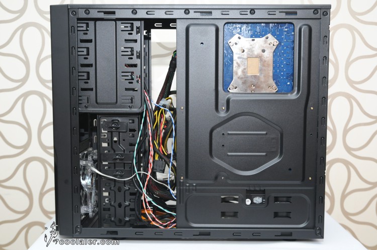

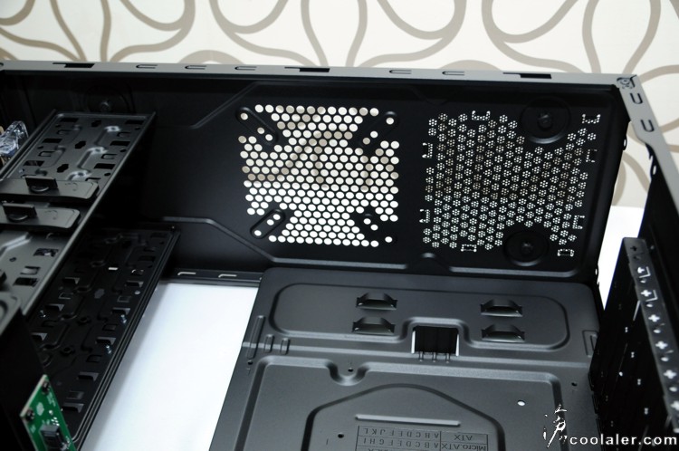

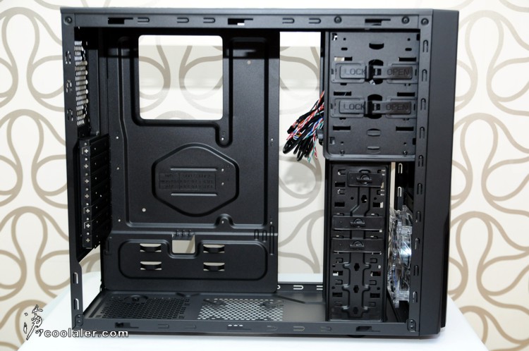

內部採全黑化烤漆,整體空間看起來還蠻大的,不過從安裝主機板的底部看來,似乎沒有預留走背線的孔。

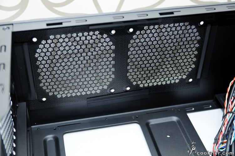

頂部可安裝兩顆12公分風扇,已有預裝濾網。

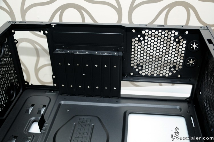

後側則可安裝8、9或12公分的風扇。擴充介面卡的部分採不可重複利用的一次性檔板,應該也是為了成本考量。

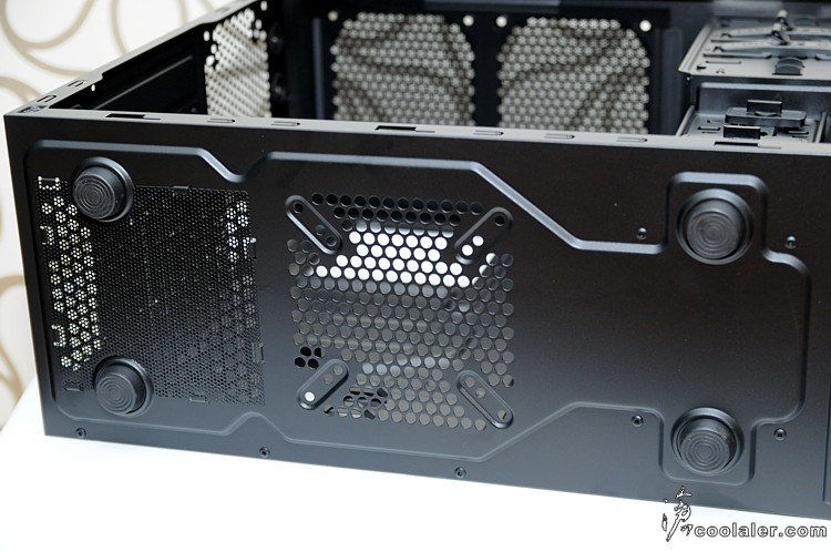

電源採下置式安裝,對應電源風扇的位置有濾網可阻隔灰塵。在機殼的正中下方也可以安裝一顆8、9或12公分的風扇。

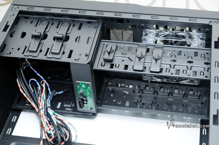

5.25吋擴充槽有三個,其中預置的硬碟快抽是可拆下。3.5吋的安裝槽有7個,其中2個可外露。

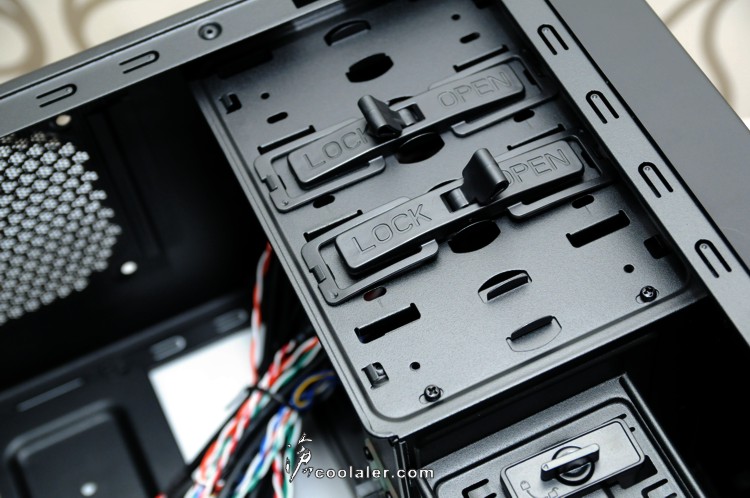

5.25吋安裝採簡易的免螺絲卡榫設計。

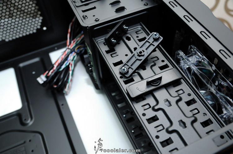

3.5吋也有免螺絲設計,硬碟的部份一邊有兩個,共四個,如果只想卡單邊,也可以挪過來前面使用。

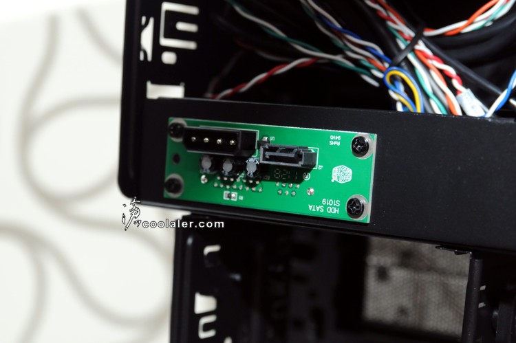

要使用硬碟快抽別忘了插上電源跟訊號線。
機殼底部。

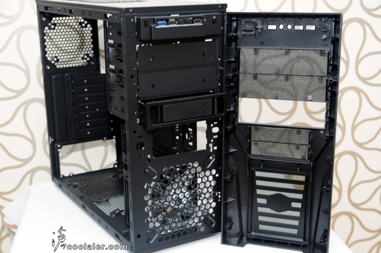

面板的部份很容易拆下,從底部往外拉即可。
IO的部份都直接安置在機殼上,面板免除了一些訊號線,也可避免在拆卸時力道過猛而扯斷。
5.25吋及3.5吋網孔檔板都有襯上濾棉。

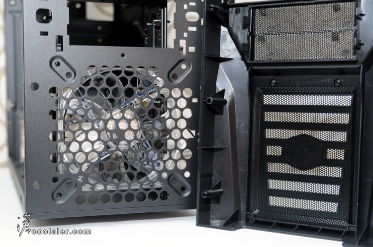

下方內部有一顆12公分的LED藍光風扇,從安裝孔位看來可以改上14公分的風扇。

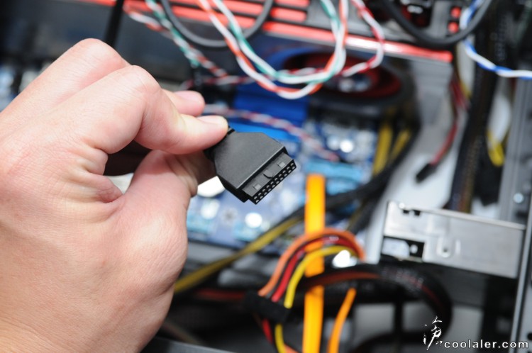

差點忘了介紹,USB 3.0的部份是採原生19PIN插槽。

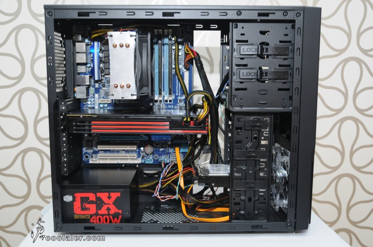

內部空間還算大,所以安裝起來順手。標準的9孔ATX主機板可直下沒問題,右側還有不少空間。CPU電源線的部份沒法走背線,不過還好GX400W的線很長,直接繞到顯卡底下經過記憶體上方,所以看起來稱得上整齊。
沒有開背線孔,應該是比較可惜的部份。
HD6950公版下去右側還很空,高階的長卡安裝沒問題。
來張蓋上透側的完成照。

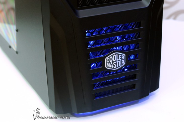

面板下方的藍光風扇效果。
