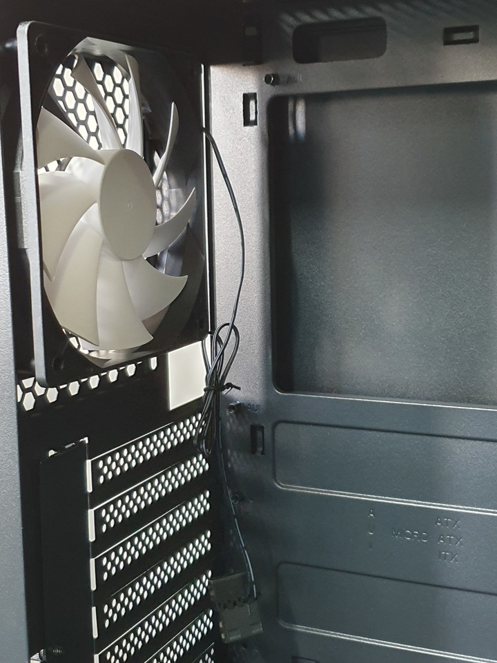

後方是基本配置,7組PCIE擴充槽和一個12cm後置風扇,下方是電源供應器放置處

總共可以搭載四顆12cm風扇,前方三顆,後方一顆

機殼背面,全黑化配置,因為高度夠所以整體佈線空間還算充裕
