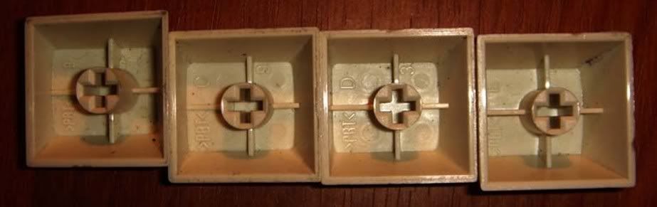

把每個小鍵帽反轉過來,可以發現凹陷的底部有幾個字元:主要就是PBT、BCDE四個字母的其中之一,還有就是一位元或者兩位元數字。
用的是8113上的鍵帽。其實根本沒那麼髒,只是為了看得清調了下色階而已。
PBT顧名思義,代表鍵帽的材質。

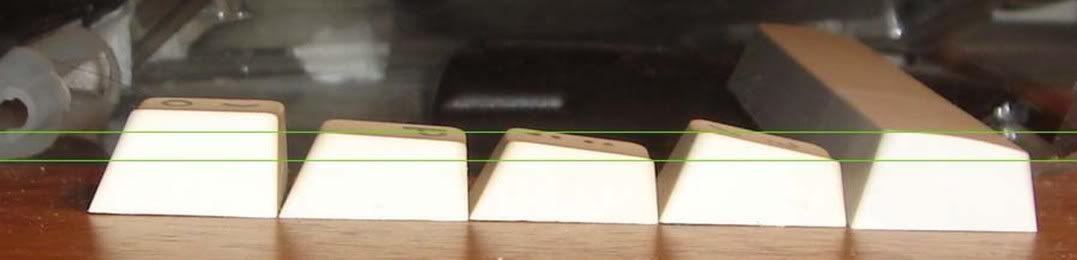

最重要的就是B、C、D、E。目前看下來,這四個字母似乎是根據鍵帽近端和遠端的高度將鍵帽進行分類的一種方式。(近端和遠端的高度……就是你面對鍵盤時,每個鍵帽離你近的一端和遠的一端的高度)帶某個字母的鍵帽,鍵帽高度,或者說鍵帽本身都是都一樣的。
從左至右的鍵帽類型分別是 E D C B 空格
而數位就不得而知了,帶有相同英文的鍵帽就算數位不同外形也完全一樣,或許是模具的編號?

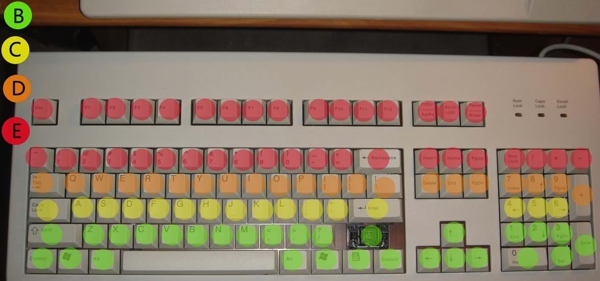

除了小鍵帽,shift,ctrl,alt,右鍵,win,tab,\,backspace,enter,和小鍵盤區的+,enter,0。它們的近端和遠端高度都有一定的規律,也像小鍵帽一樣可以歸類到BCDE四類裏面裏面去。唯一例外的是SPACE鍵。
沒算錯的話,G80 3000中,單單小鍵帽的個數:
B 18個
C 14個
D 18個
E 36個
11800 11900之類的鍵盤,ALT,WIN,SHIFT和G80 3000的對應按鍵也是有一定區別的。他們的長短不一。但是BCDE的類型大致一樣
BCDE四種鍵帽的佈局也有區別,比如11800的數字區和F區的小鍵帽都是C類,和G80 3000不同。

各色鍵帽的分佈大致是這樣的a
PBT顧名思義,代表鍵帽的材質。
B 18個
C 14個
D 18個
E 36個

各色鍵帽的分佈大致是這樣的a
