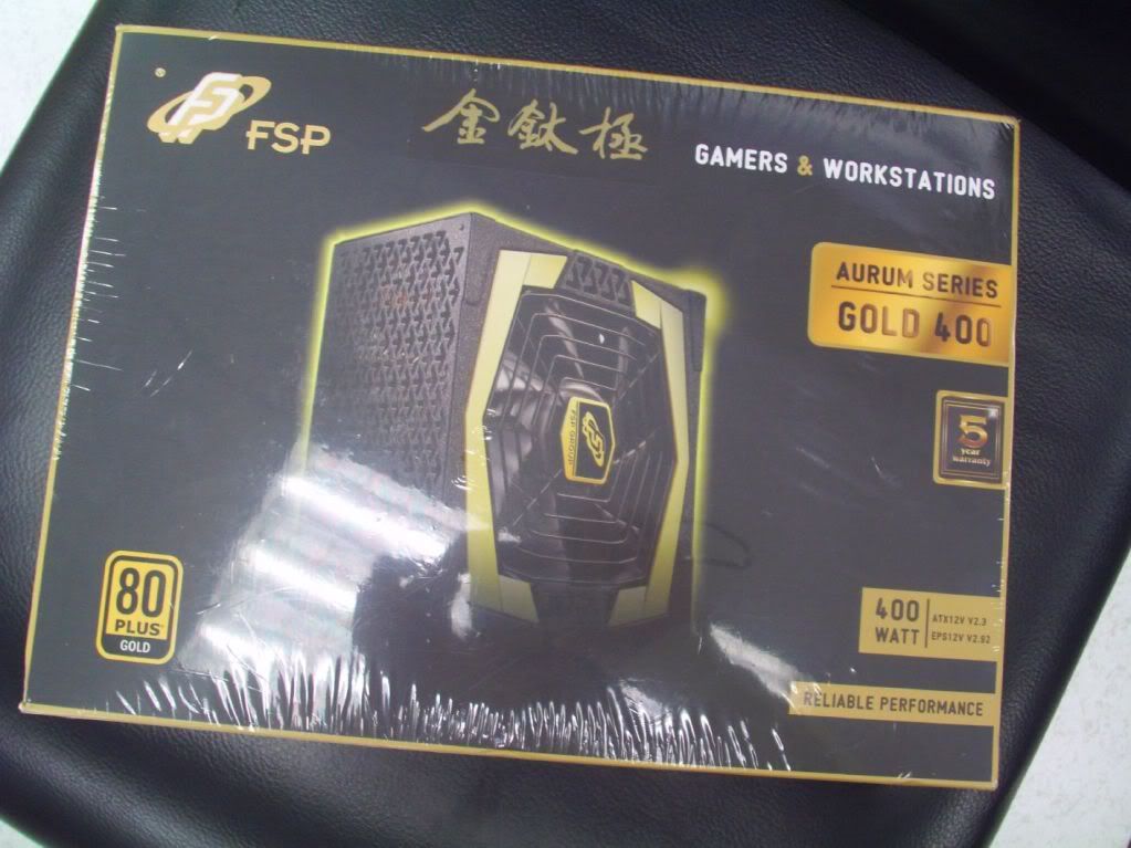

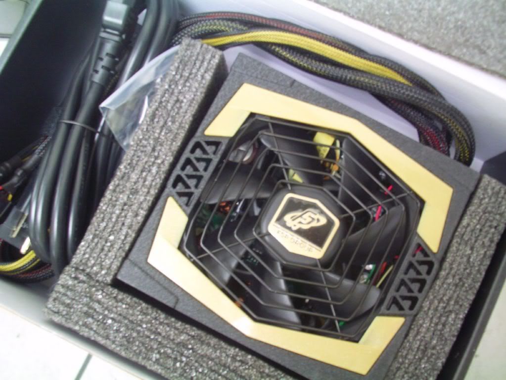

拿掉外面的袋子後,旋即映入眼簾的外盒
全漢最近外盒設計真是愈做愈有質感了,期望往後新推出的系列也能如此

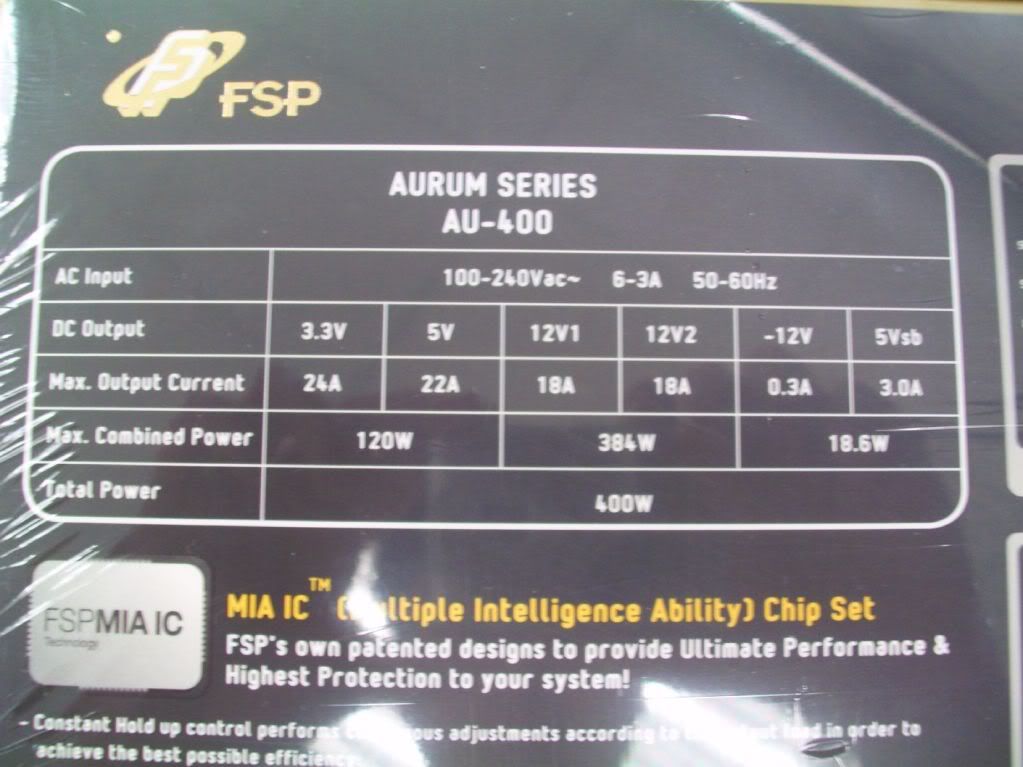

背面一覽~寫了滿滿的獨家特色及供電規格,
主要是標明採用日系電容(不過實際上只有主電容是日系),
Hybrid Synergy(增強顯卡的供電),採用新推出的MIA IC晶片(Multiple-Intelligence Ability)之主動鉗位技術(Active-Clamp)以及Arrow Flow散熱技術
並獲得80Plus GOLD金牌轉換率的認證!
也提供了完善的過電壓、低電壓、過電流、短路、過溫、過負載等保護機制
此外也有註明各線材的數量及長度,很貼心!
此次的贊助活動也是提供零售版的PSU,為視博通代理,保固的內容稍後介紹!
12V分成2路,每路最高可提供各18V
其中CPU獨自一路,GPU,HDD…皆在另一路,太吃電的顯卡可能就無法滿足需求
要是能把12V分成3路或是以單路輸出,後生會覺得更合適!

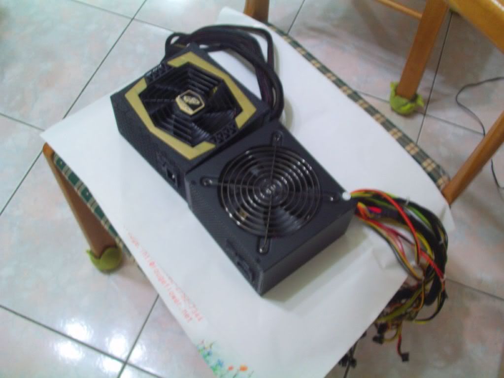

移開保固卡,本尊亮相啦!
配件有:一條電源線、3條魔鬼氈束線、4顆黑化手轉螺絲和1張全漢的貼紙

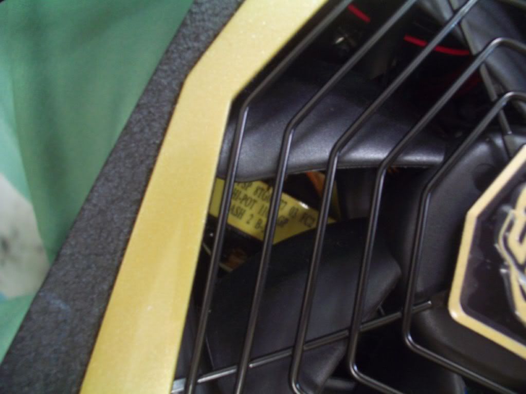

外觀採用火山岩消光烤漆,不會留指紋卻能保有特殊質感!

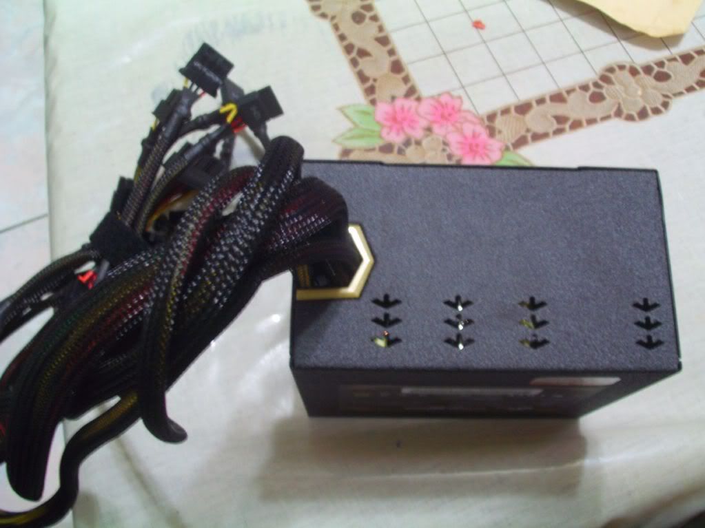

散熱孔特寫!全漢的獨特設計,兼具了高散熱效率及外型

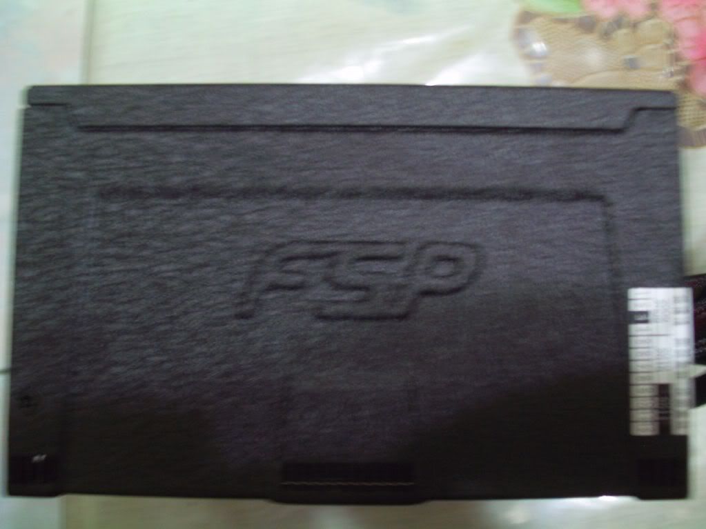

側面,一樣是大大的全漢logo,完全透露全漢出對此產品的信心!
第一次看到這種的散熱孔!
為全漢獨家的Arrow flow散熱設計
另一面也可看到Arrow flow的一部分散熱設計

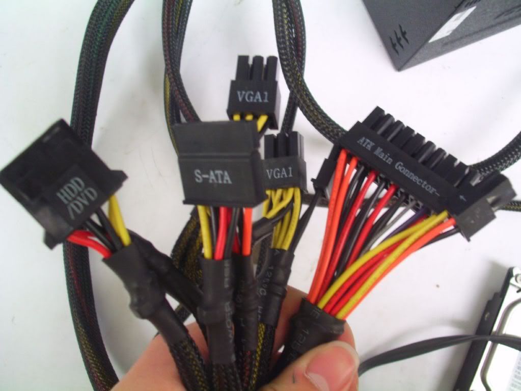

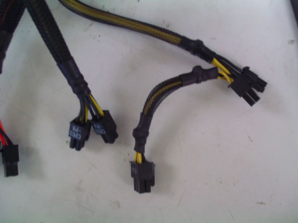

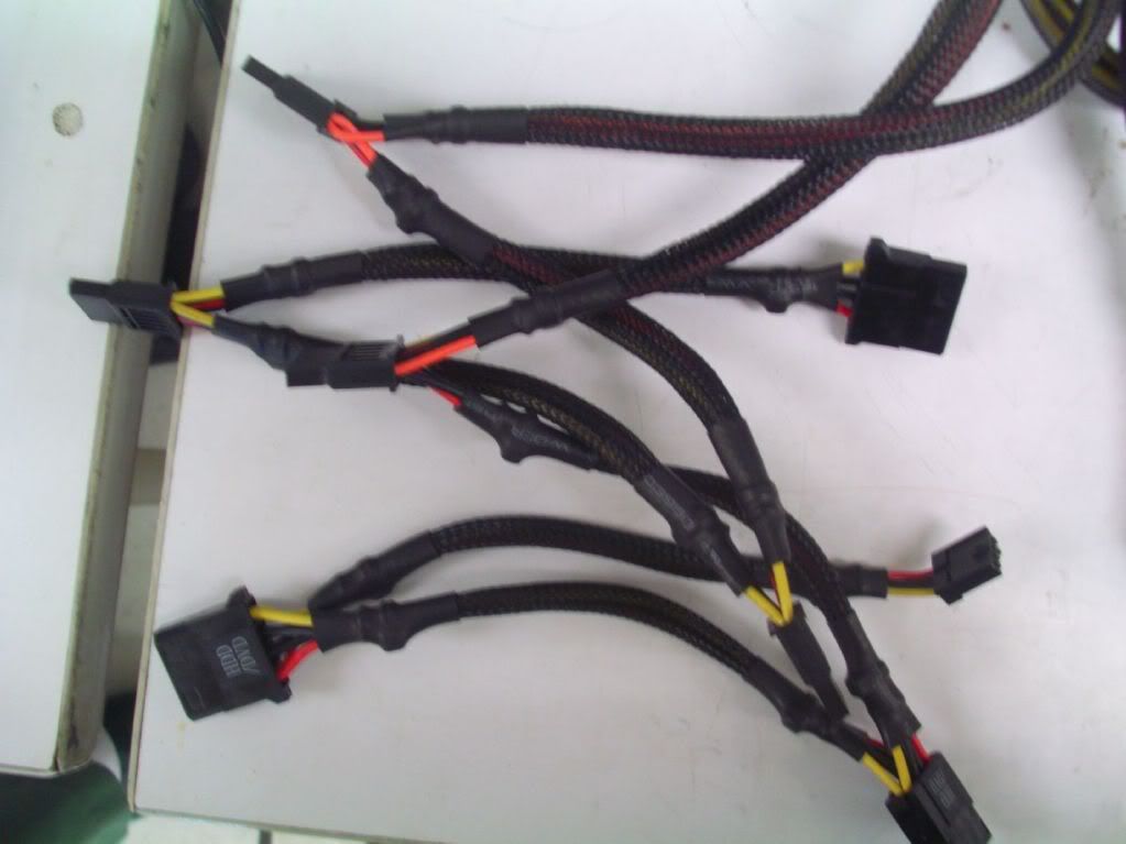

線材一覽:
ATX 20+4PIN*1 (55cm)
CPU 4+4 PIN*1 (55cm)
PCI-E 6+2 PIN*1 (55cm)
PCI-E 6 PIN*1 (55cm)
HDD (SATA)*4
HDD (大4PIN)*3
FDD (小4PIN)*1
全部都有套上黑色隔離網,且有熱縮管包覆,方便整線及美觀!
CPU供電提供4+4PIN
旁邊的PCI-E供電提供一6+2PIN及一個6PIN,
大部分顯卡供電上都不會是大問題!
卡王的話就需要到更大瓦數囉….
此外,SATA、大4PIN只有提供4個,與同級相比,稍微少了些!
還有一個缺點就是大4PIN接頭不是省力易插拔設計,日後拆卸會稍不便!

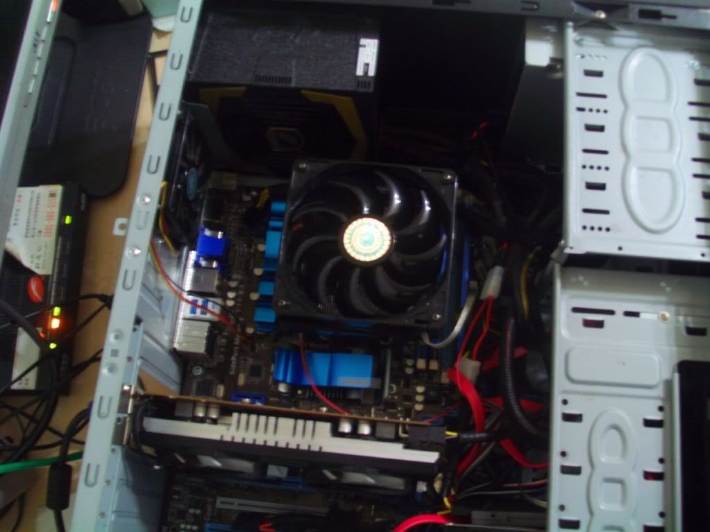

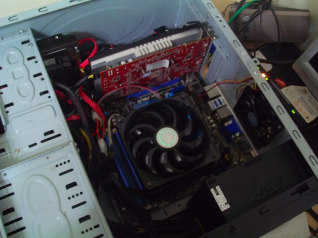

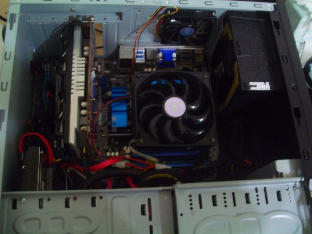

平台照數張:

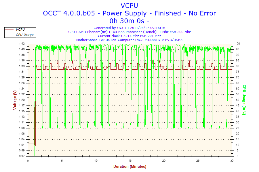

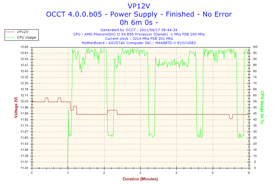

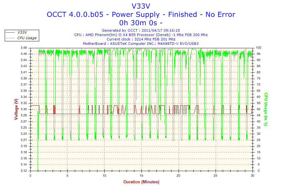

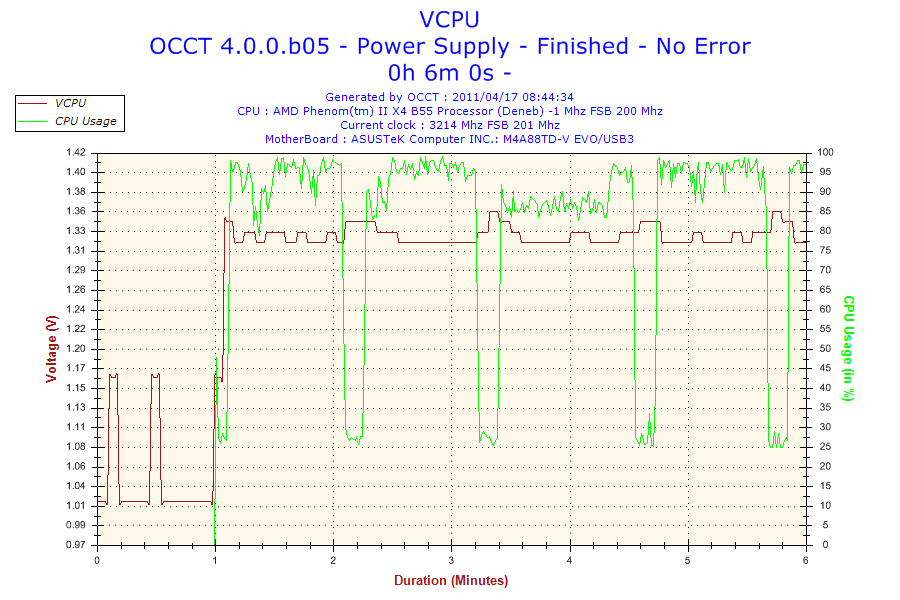

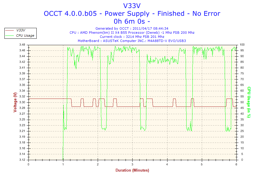

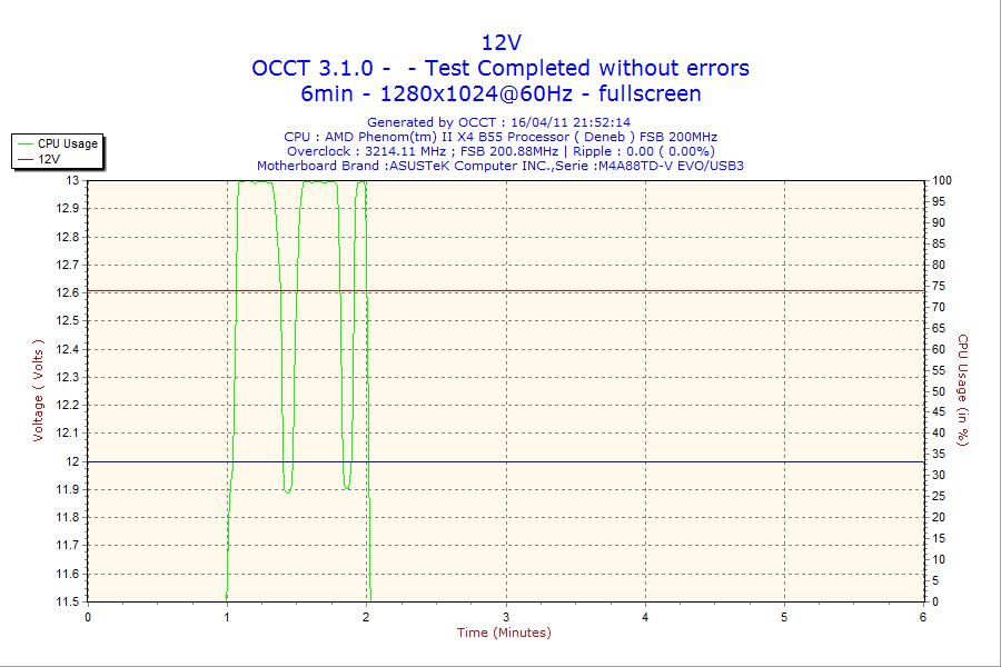

OCCT v3.1.0測試(不準):
VCore:
3.3V:

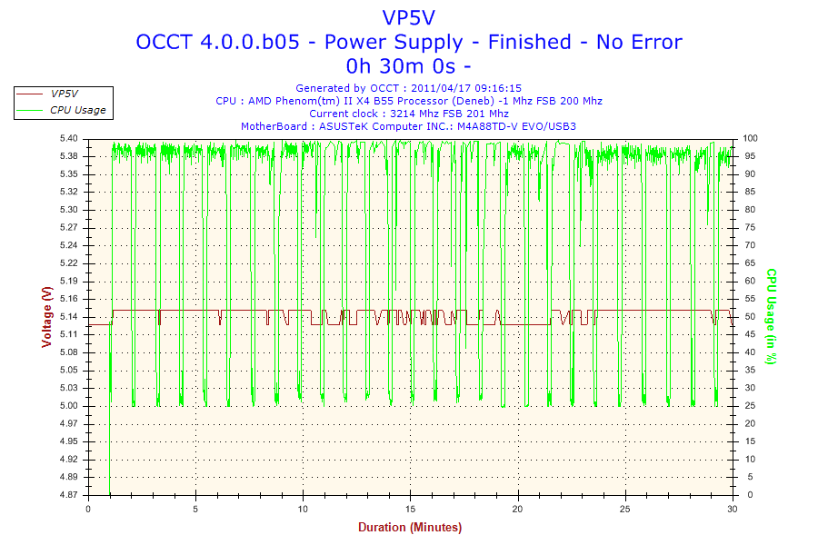

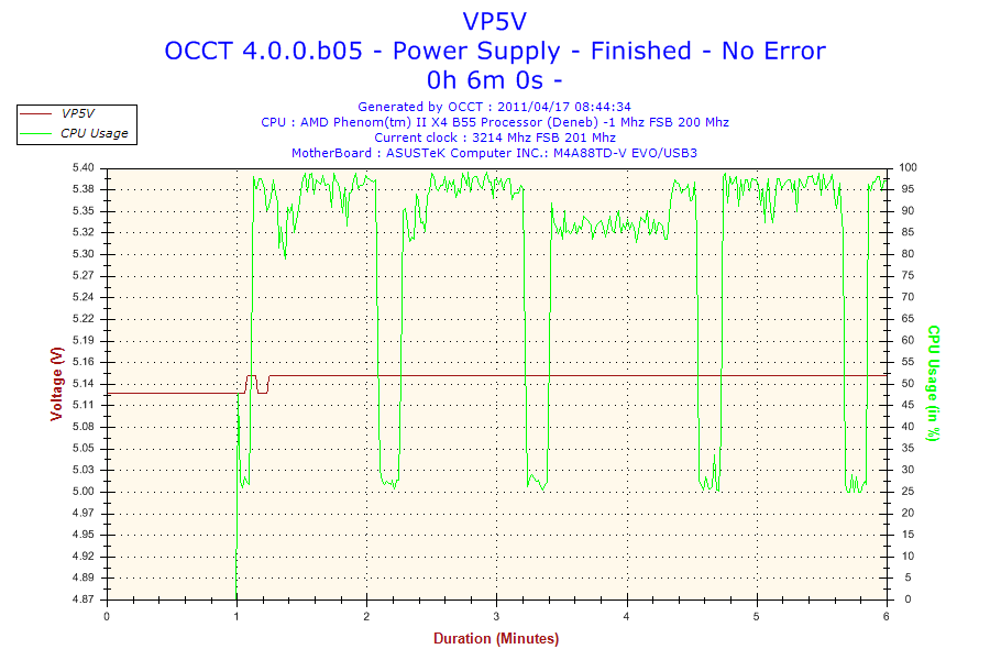

5V

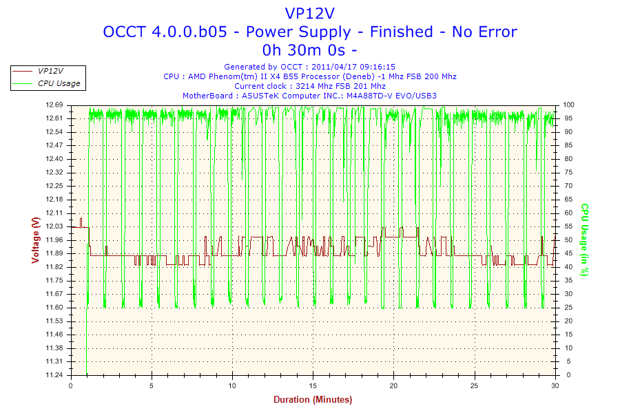

12V
AIDA64 Extreme Edition v1.60 (軟體監控)測試:
待機:
CPU+GPU滿載測試,12V有點降壓...:

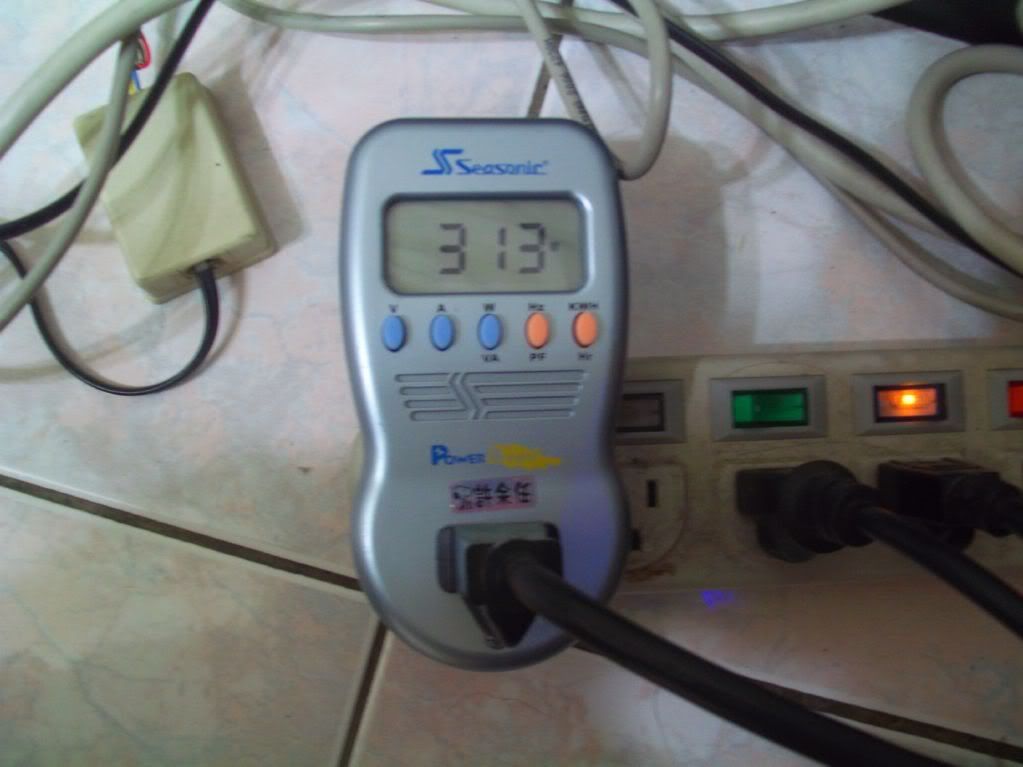

簡易儀器測試:
3.3V,5V,12V皆正常:
待機(約115W,平時使用約140W):
CPU+GPU滿載測試(最高測到315W):

5.高負載狀態下,12V降壓似乎有點大
