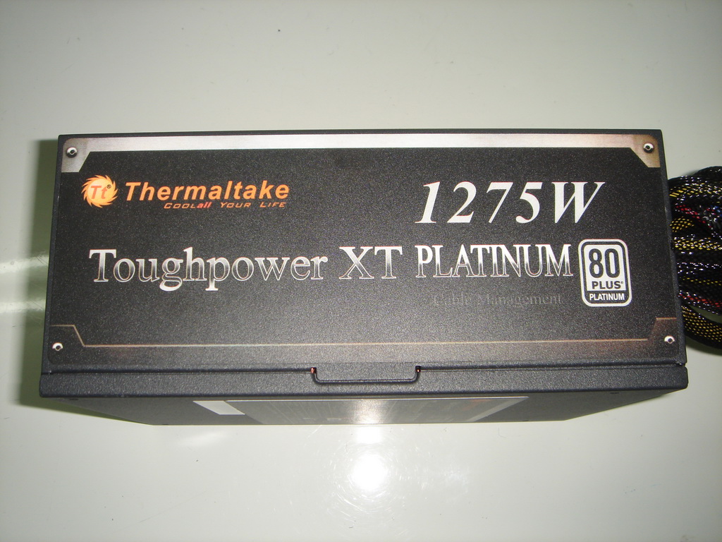

曜越科技最新推出的頂級旗艦產品
TpughPowerXT PLATINUM 1275瓦
七年保固加上最高93%轉換功率以及80PLUS白金牌認證

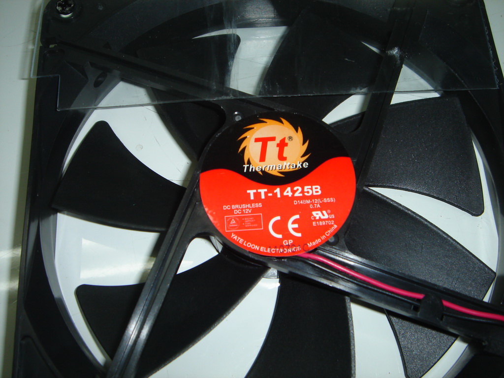

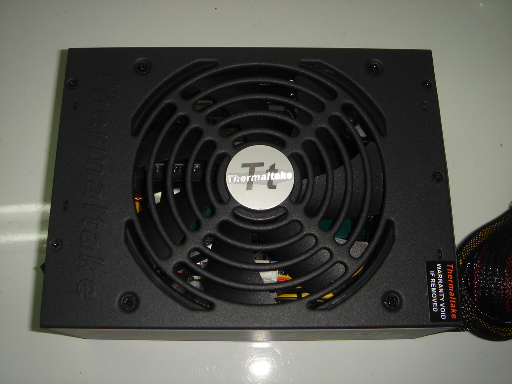

本體..外殼有曜越Thermaltake立體LOGO 採14公分雙滾珠軸承風扇
採功耗管理控制.輸出達40~50%才會開始運轉 最高轉速1900 (+-10%)

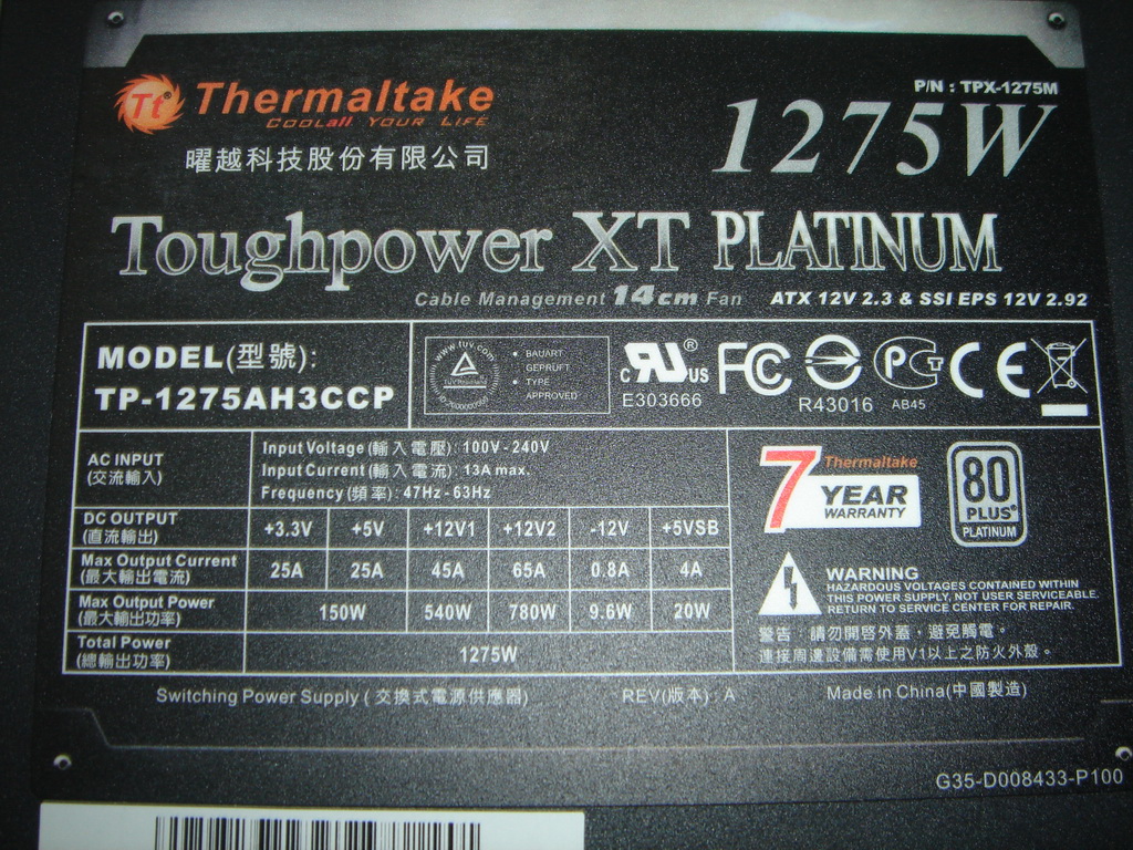

產品標籤
規格標籤:
採兩路12伏特輸出設計

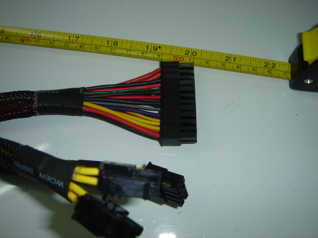

必用線材24PIN及8PIN CPU供電採內接原生 長度約50公分

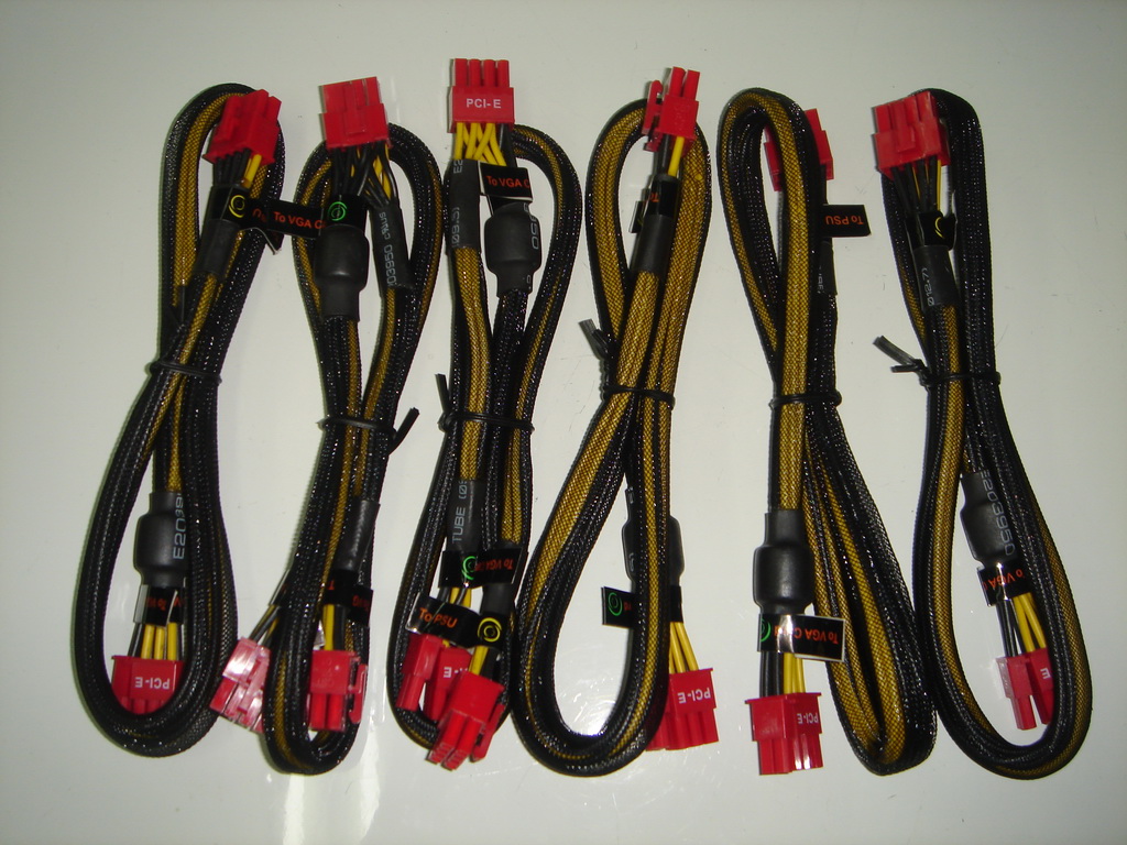

PCI-E供電 採6+2設計 共計六條(含原生共八組接頭)
長度為55公分

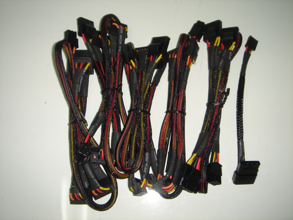

SATA及大4PIN 共計五組
SATA採刺破式設計..方便橫放設計硬碟安裝
14公分雙滾珠軸承風扇並加上導流社計之膠膜

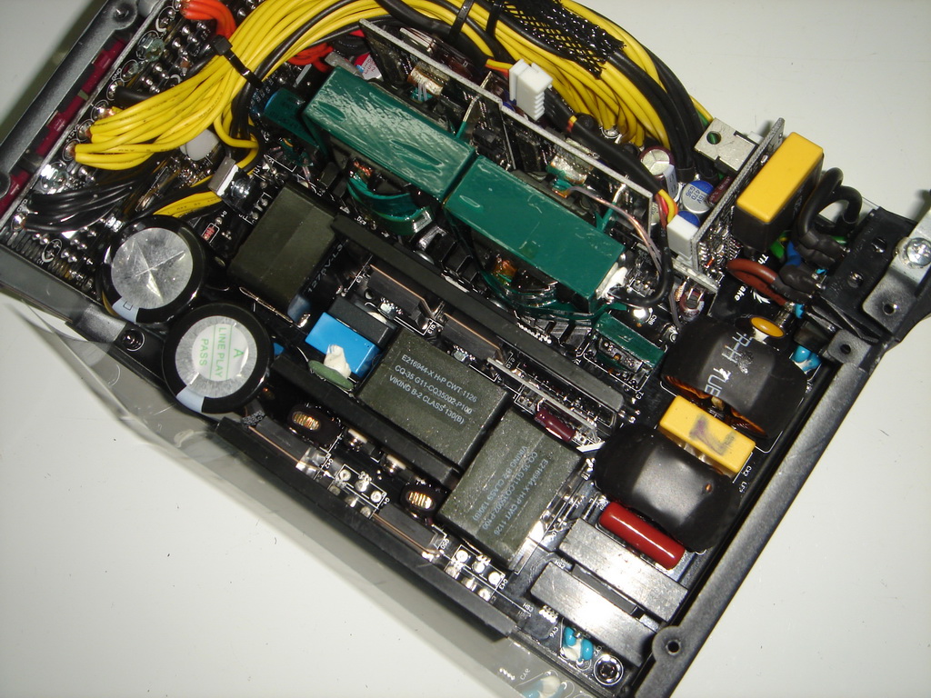

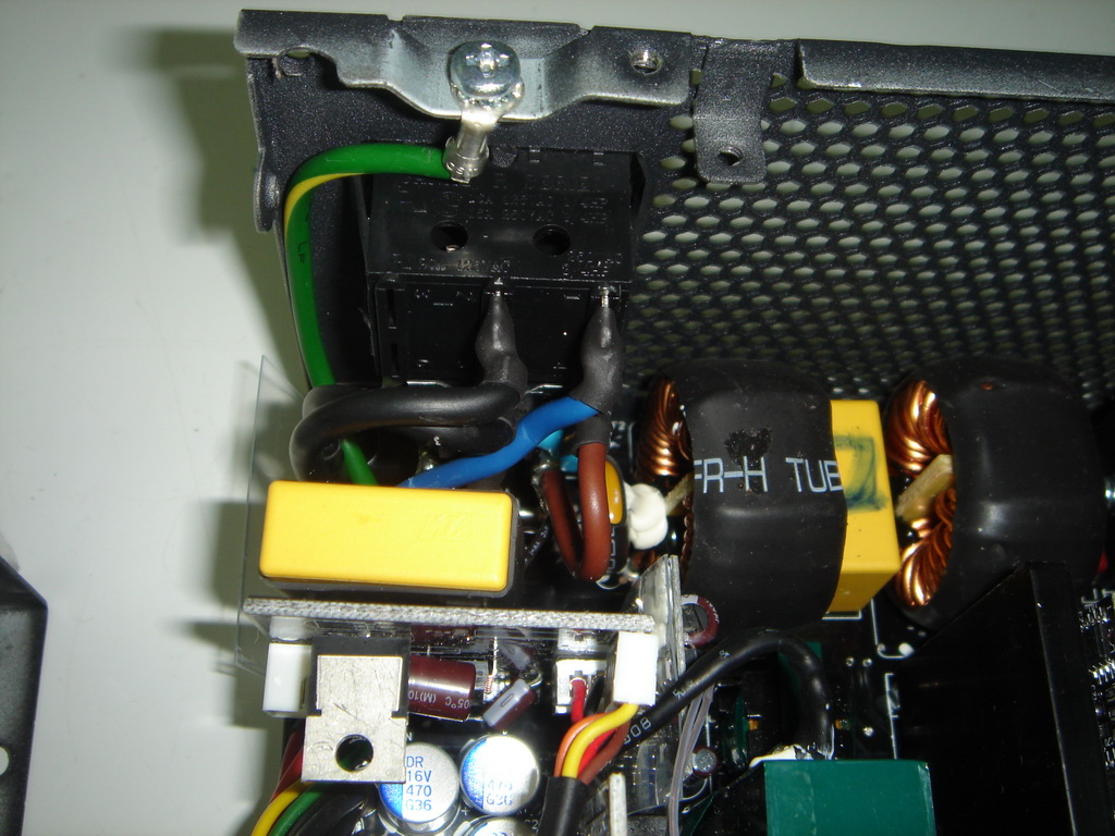

AC端 採全熱縮隔絕

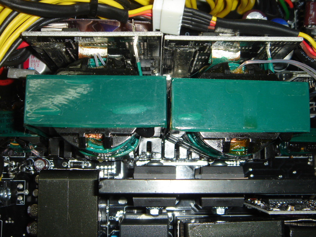

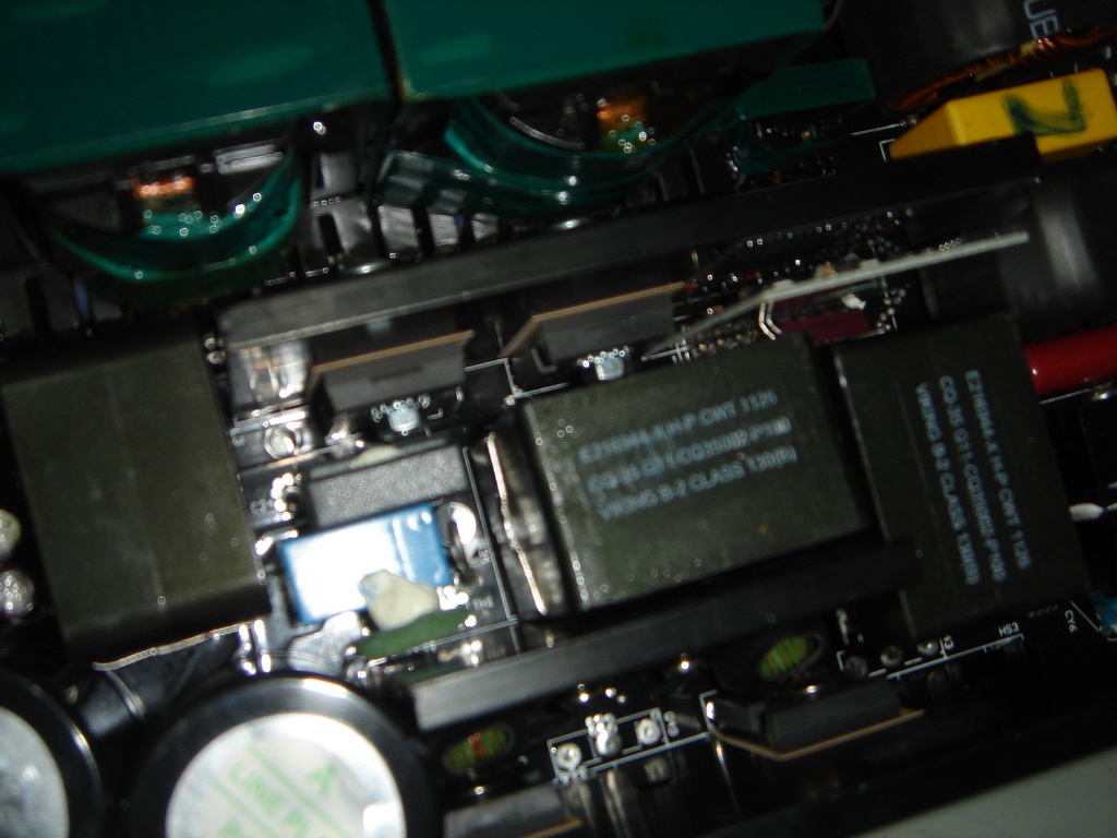

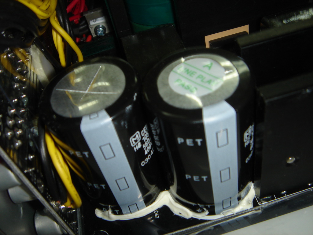

主電容採日系大廠長效電容兩組並連設計

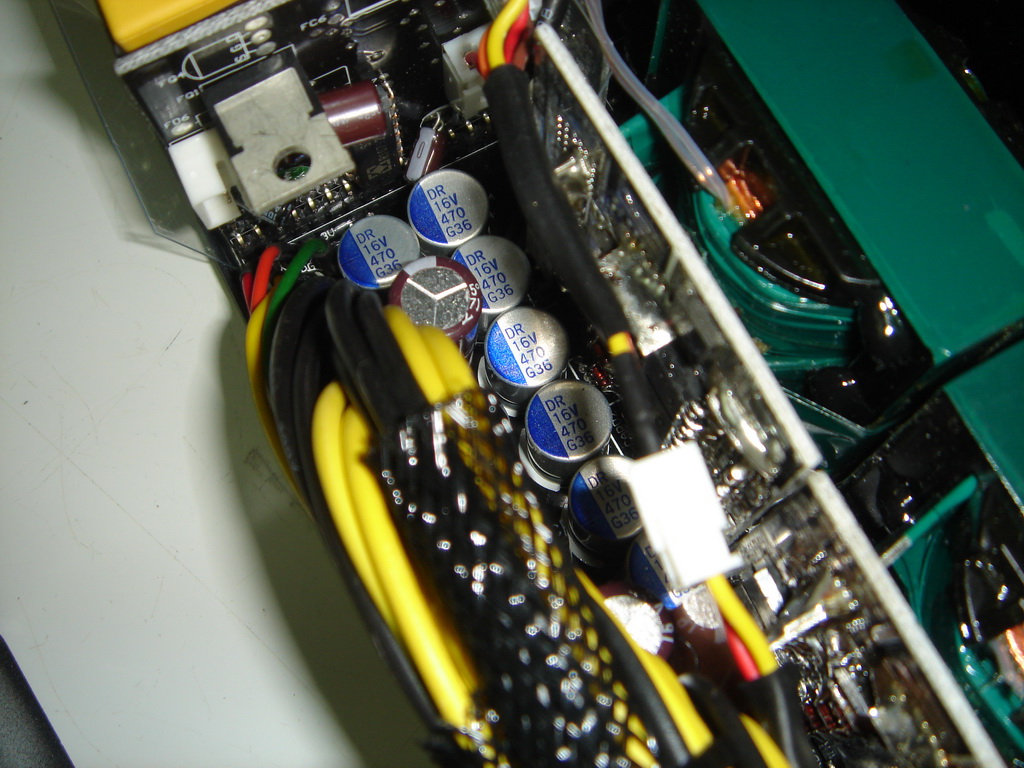

頭一次看見...輸出側採固態電容..且還一口氣灑一堆
不過以容值計算似乎略嫌不足..不急...後面還有

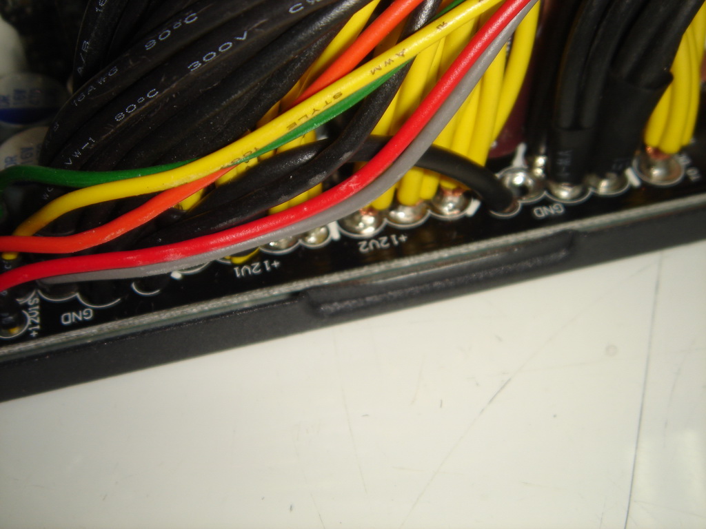

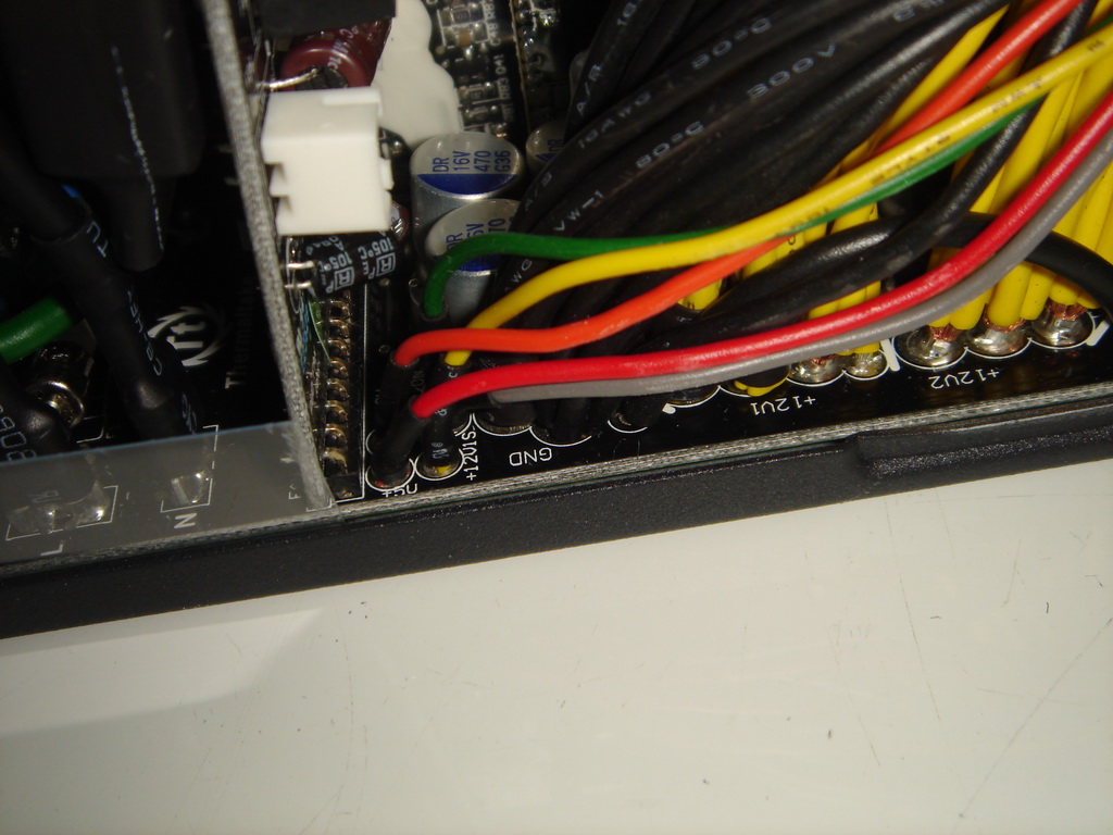

12V輸出側再一特寫

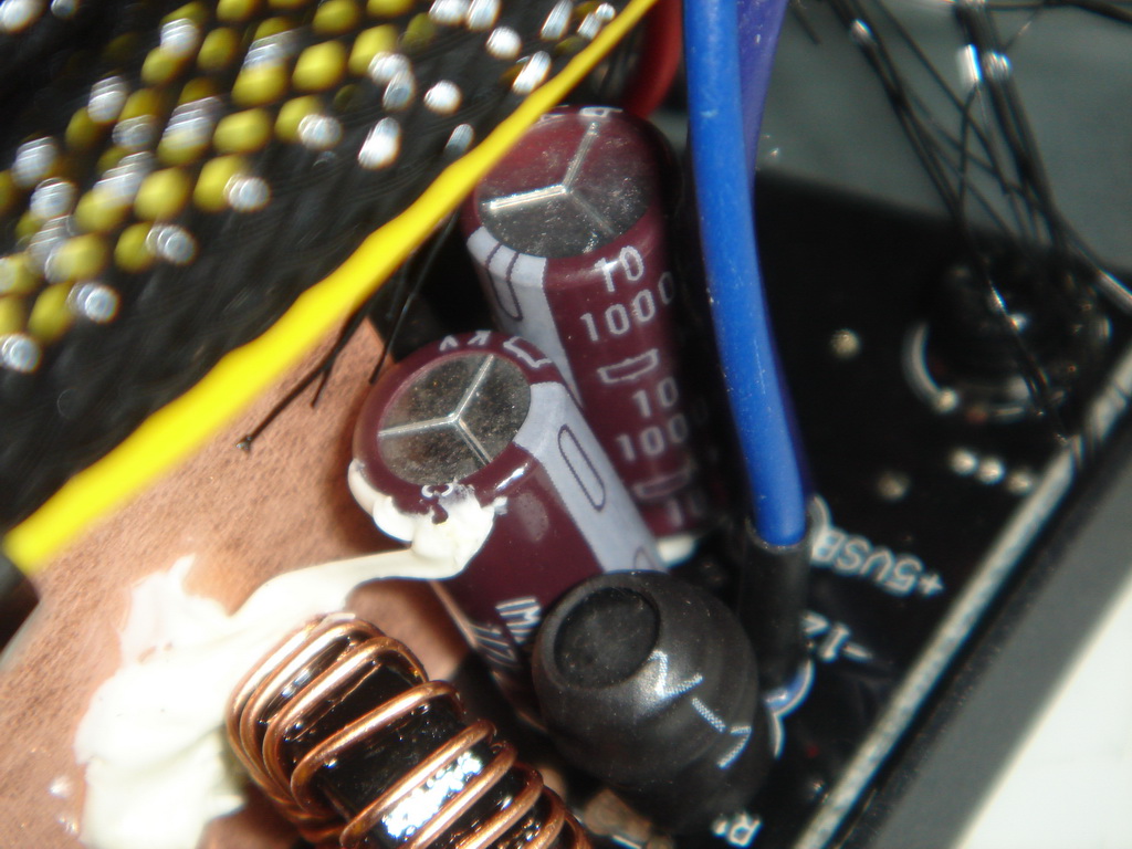

5V SB待機電流採用日系電解電容

輸出側 兩路12V
輸出側~接地及5V/3.3V

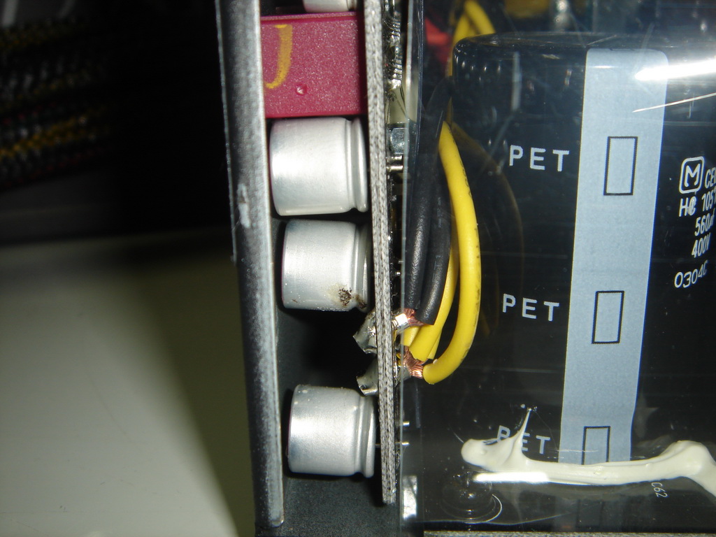

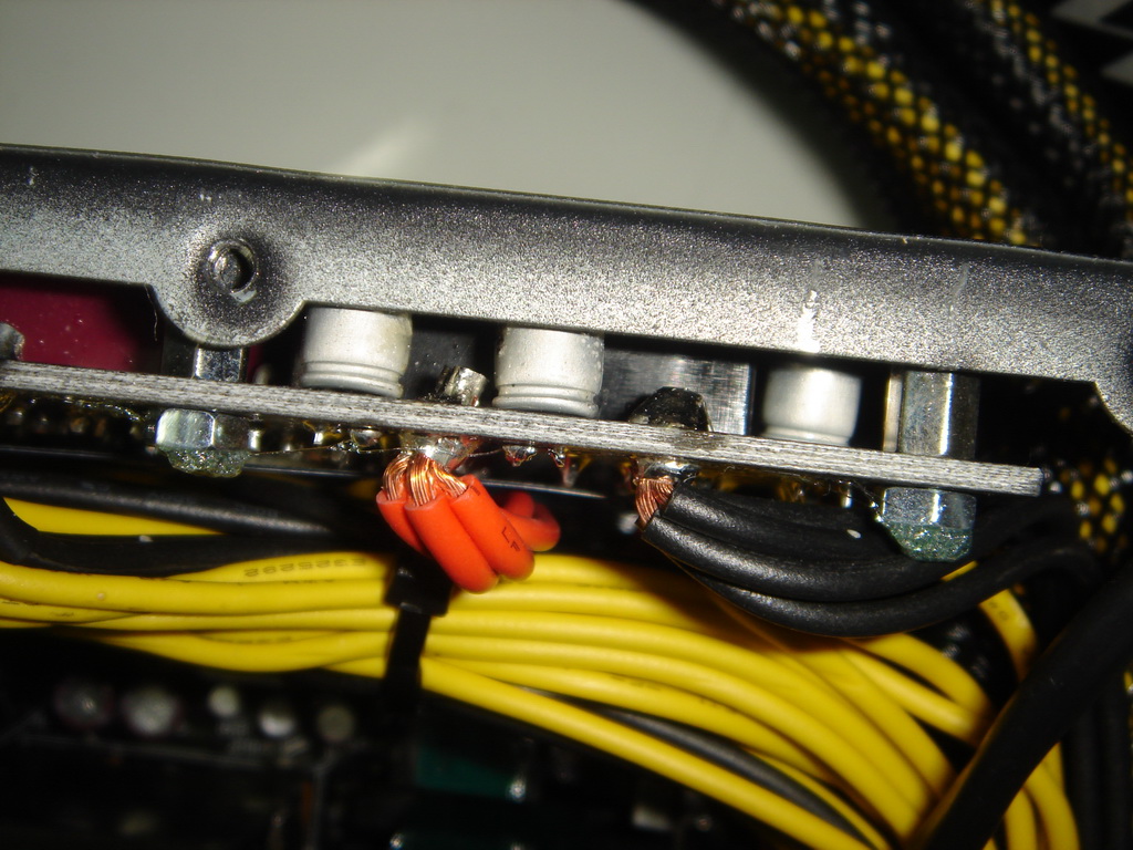

除板載輸出側採用固態電容外
模組背板也大量採用固態電容

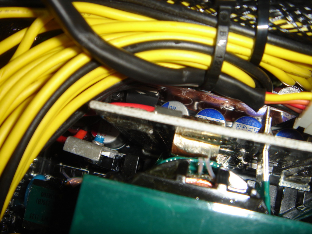

側邊一
另一側
模組背板上方

風扇噪音表

側邊一那張
好像有顆固態電容有燒焦的痕跡 ???
