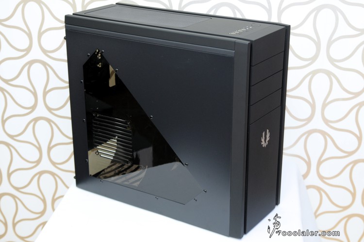

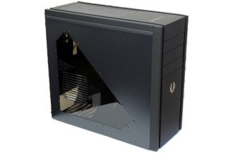

入手的這款是有透明側板的,透名側板上方還有一個12公分的風扇開孔,可自行安裝散熱風扇。

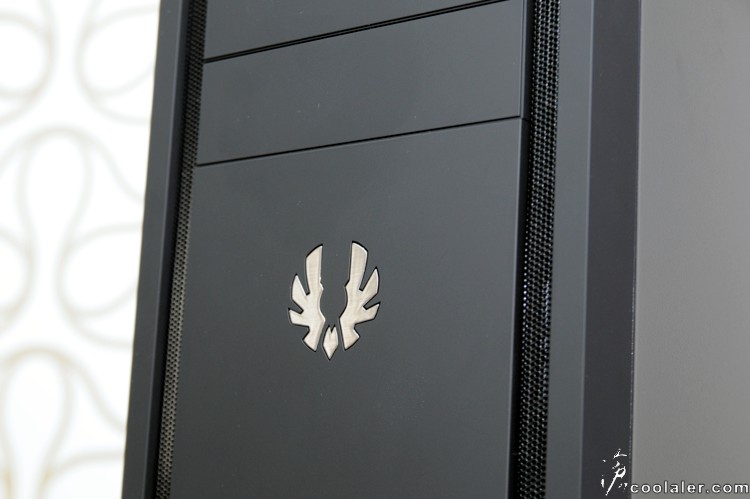

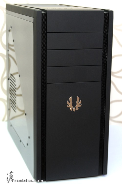

面板外觀是超級的素雅,整體採皮革漆處理,左右兩側則是通風的網孔,在面板中間的部份有一個火鳥的Logo標誌。

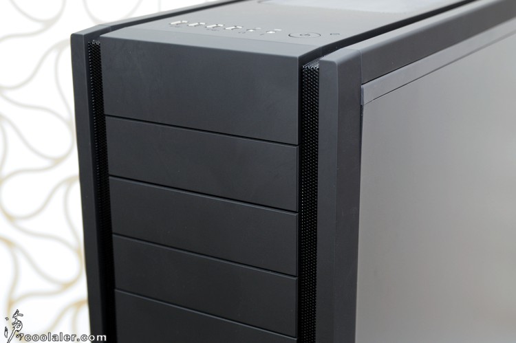

5.25吋的面板有三個,其中一個可置換為3.5吋的擴充槽(內置)。
中間火鳥的標誌是銀色金屬材質。

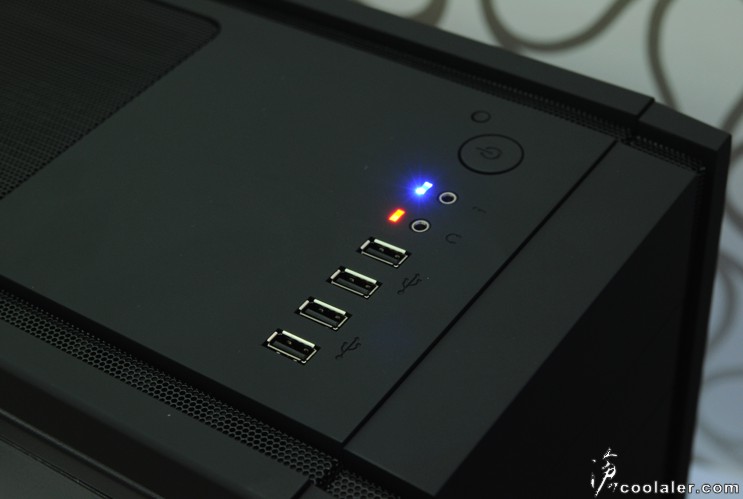

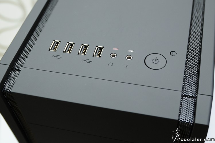

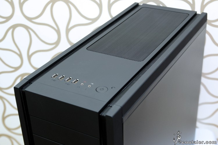

IO的部份在頂部的位置,四個USB接孔、耳麥、開關、重置鍵,很可惜沒有藍色的USB孔(3.0)。

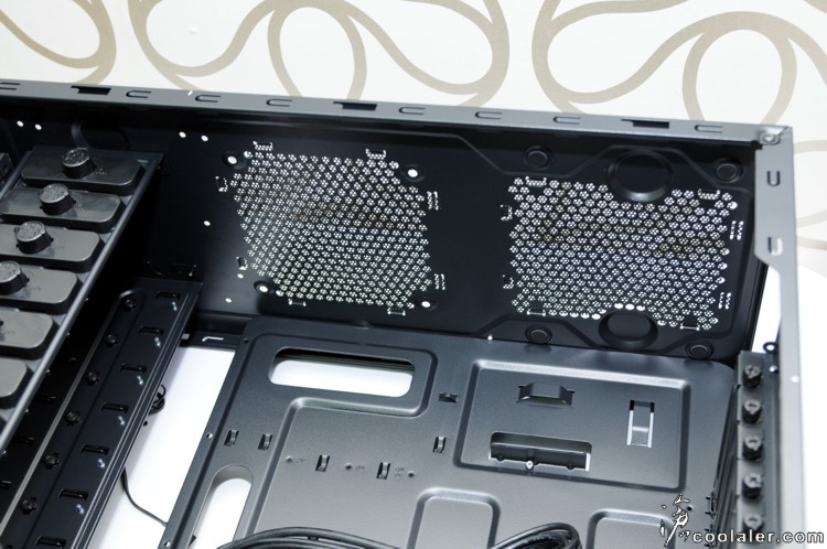

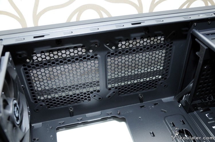

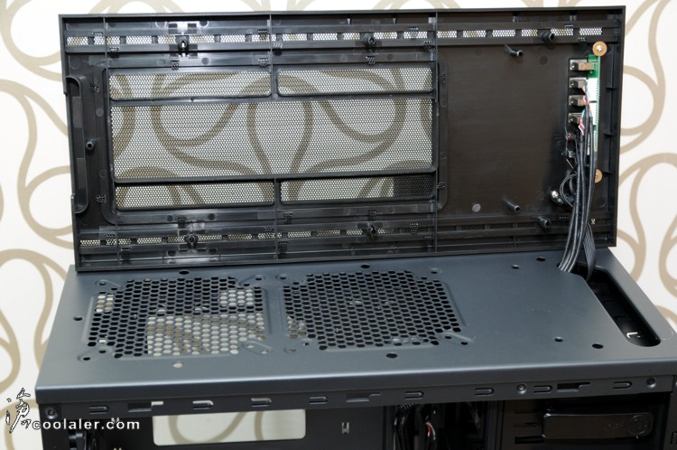

頂部的後側則是大面積網孔設計,內部對應兩顆風扇12/14公分風扇,但風扇需自行安裝。

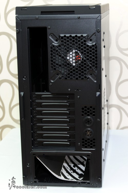

機殼後方。擴充卡右側預留了兩個水冷孔。

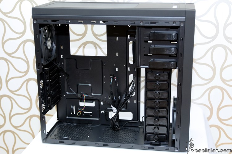

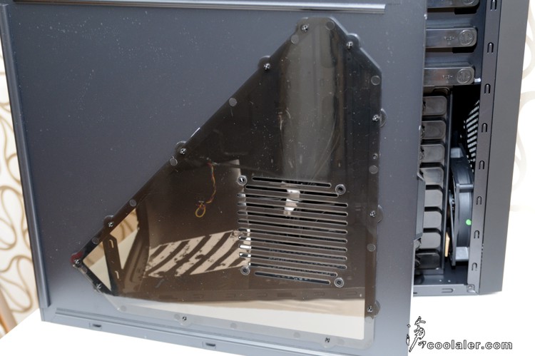

透窗上面有風扇開孔,是不是合宜就見仁見智了。
內部採全黑化。這年頭大概賣到一千塊以上的機殼大概不黑化都不行。

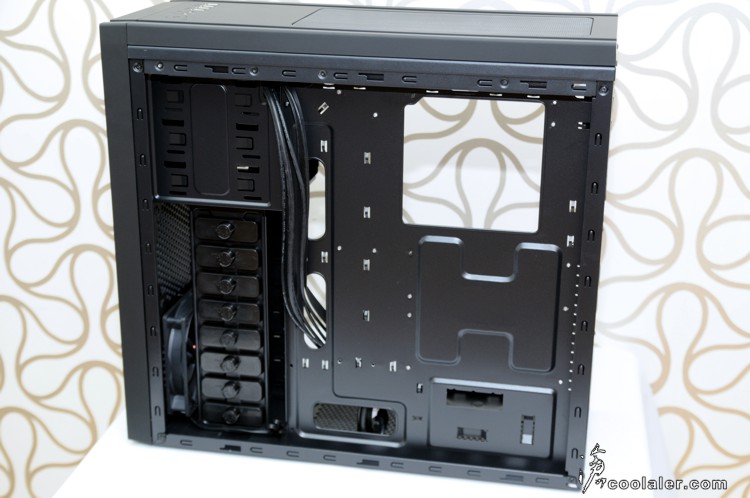

安裝底板有預留幾處的開孔,可輕易走背線。

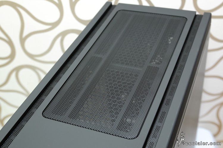

頂部可安裝兩顆12或14公分的散熱風扇。

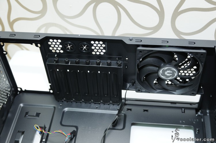

機殼後側有預裝一顆12公分的散熱風扇。擴充卡槽是採手轉螺絲固定,檔板的部份是可重複使用。
機殼底部也可以安裝一顆12公分的散熱風扇,不過這部份安裝的難度頗高,因為大部分都會被電源的線材所擋住。

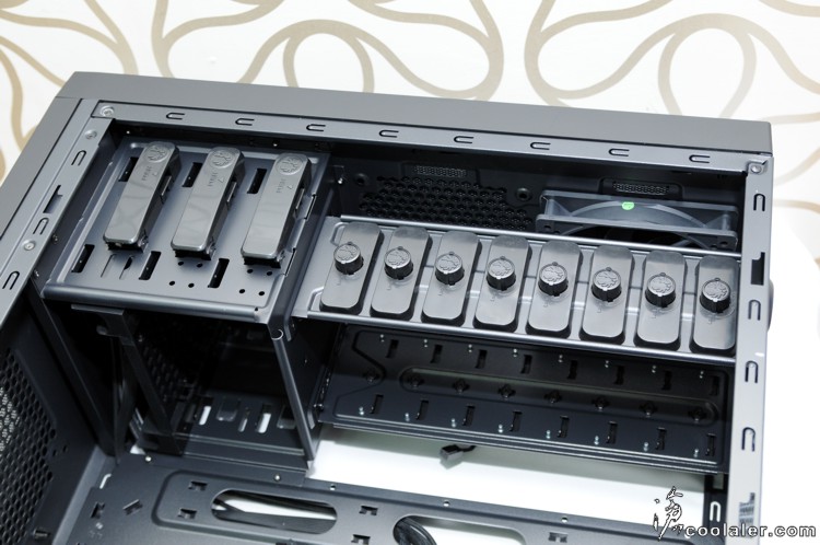

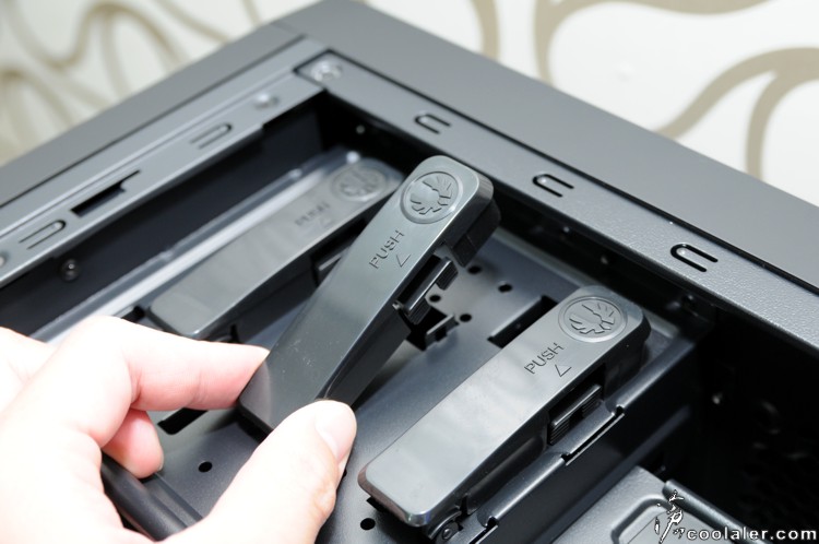

5.25吋及3.5吋的裝置皆採免螺絲卡榫設計。

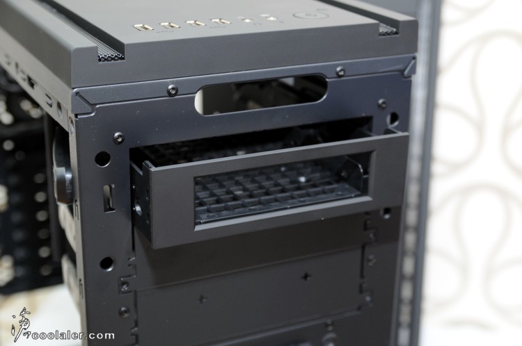

5.25吋的擴充槽有三個,其中一個有內置3.5吋的轉接架。

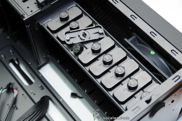

3.5吋的擴充槽有八個,這個免螺絲的固定裝置是蠻常見的設計,不過它並不是單邊固定,另一側邊也是一整排相同的固定扣。

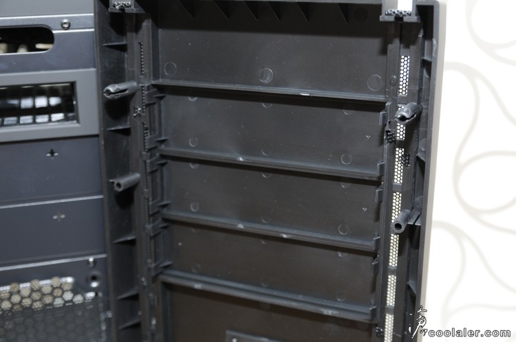

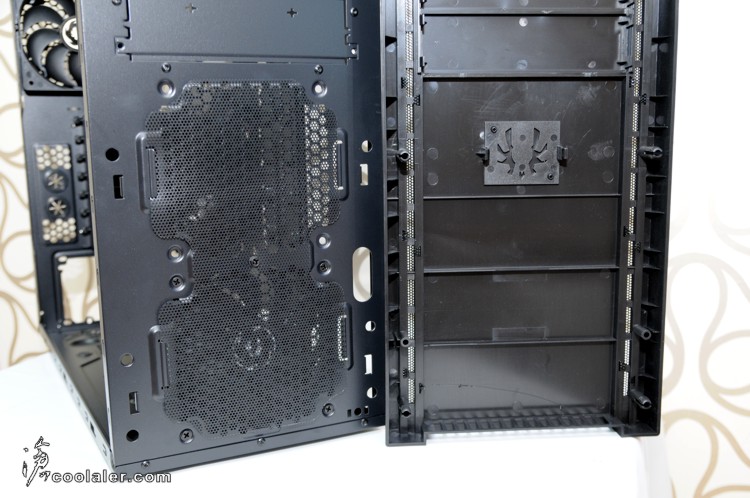

前面板通風的面積其實不大,就左右兩側及下方的部份。

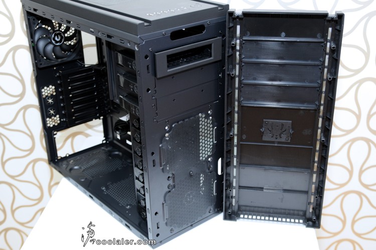

5.25吋檔板的固定方式是左右兩側鉤住。
硬碟對應的位置可以安裝兩顆12公分的散熱風扇,開孔的部份有鋪上一層濾網。出廠時有預裝一顆,另一個需自行添加。
內置5.25吋轉3.5吋的轉接架是可以往前推固定,檔板會與面板切齊。
機殼頂部是可以拆下,以利清潔,不過要拆之前得先拆面板,不然會有點卡到。拆的時候要注意是否IO的訊號會被拉扯到。

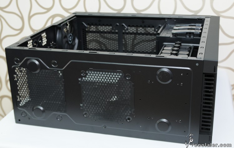

機殼底部對應風扇的位置都有裝設可拆式濾網。

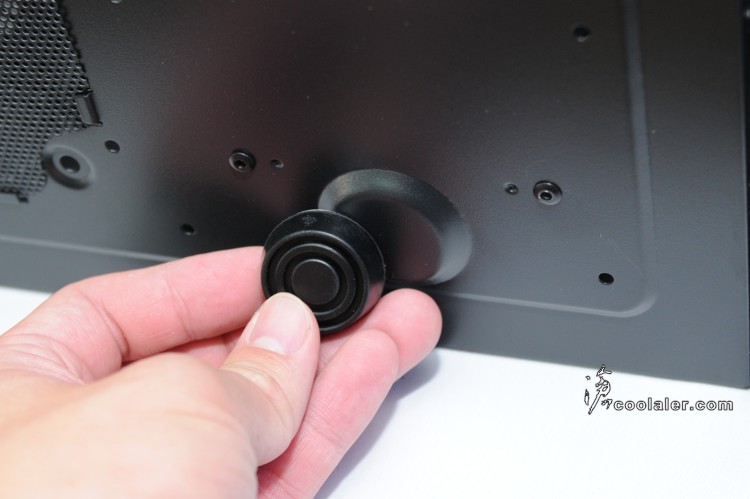

腳墊的部份是需要自行DIY黏貼。

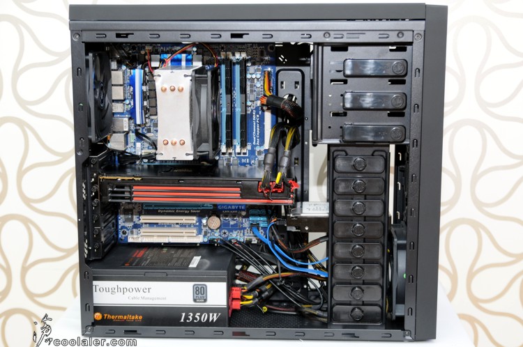

實際的組裝一下
基本上整體空間配置還算OK,標準ATX下去剛剛好。
HD6970的長卡也沒問題,不過會犧牲到右側的兩顆硬碟。

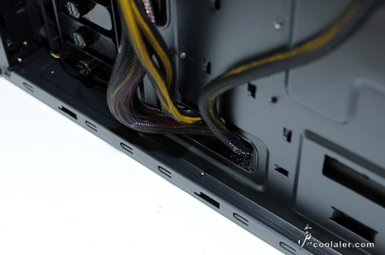

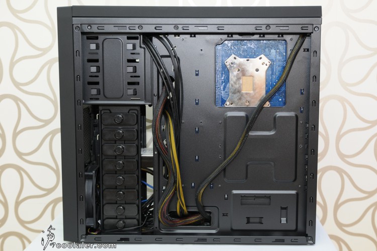

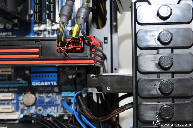

電源走背線也相當方便,CPU供電的部份有獨立的開孔,且還不算太窄,8PIN可以直接通過不會卡到主機板。
安裝主機板的底板與側板之間還有一些空間距離,側板可以輕易蓋起來。
安裝完成,看一下透明側板與內部對應的位置。
最後是電源燈及硬碟訊號燈。
BitFenix Shinobi 忍者 的外觀中規中矩,配合頂部及面板的皮革漆處理,整體質感還不錯,相當素雅,至於透明側板的部份個人是比較偏好不帶風扇開孔,最好是連側邊固定的凸點都消失。散熱的部份整體可以安裝最多七顆風扇,不過出廠預設只有一前一後兩顆散熱風扇,基本需求來說還算可以,若要超頻或是有裝高階顯卡的玩家就得再自行加裝。
缺點的部份,Shinobi 忍者 居然沒有目前逐漸普及的USB3.0介面。另外,面板及頂部的卡扣太緊,不算好拆。
中間火鳥的標誌是銀色金屬材質。
機殼後方。擴充卡右側預留了兩個水冷孔。
腳墊的部份是需要自行DIY黏貼。
