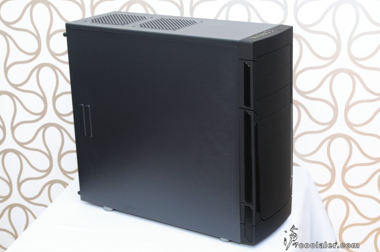

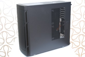

BitFenix OUTLAW 整體為黑色,沒有其他顏色綴飾,面板採用皮革漆處理,雖然整個很樸素但摸起來的質感還不錯。主要通風網孔則是在面板的左右兩側上。
側板可自行安裝兩顆12/14公分的散熱風扇。
面板雖然樸素,但質感還不錯!

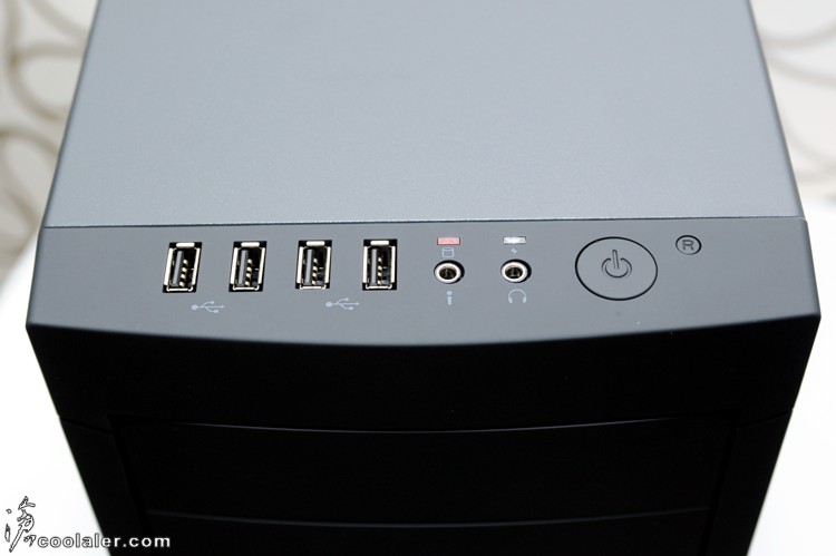

IO的部份在面板頂部,四個USB、耳麥孔、電源、重置鍵。並沒有USB 3.0的介面,不過目前好像是有配套措施,買機殼會附贈USB3.0的擴充面板,不過小弟並沒有拿到這東西,所以無法為各位介紹。

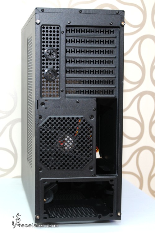

背部,因為安裝配置的關係,所以擴充卡槽變成是在上面。左側有預留兩個水冷孔。

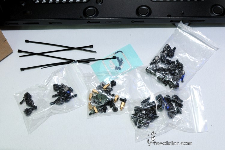

配件的部份,螺絲有分門別類包裝,另外還有附上一些束線,可方便整線使用。另外還有一張火鳥Logo的貼紙。

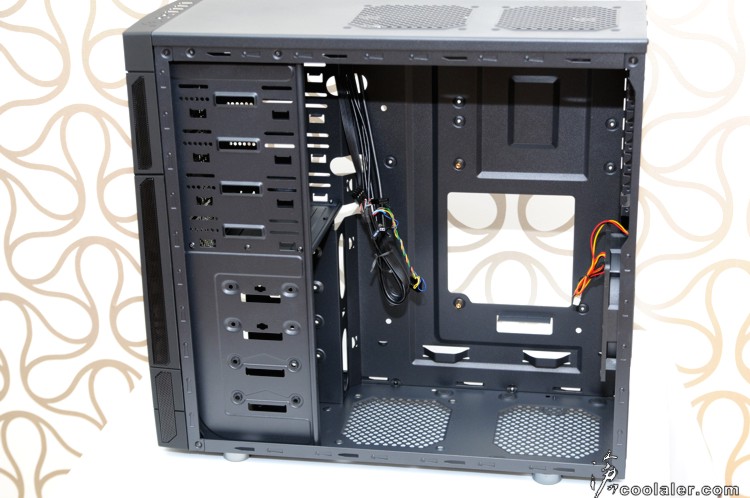

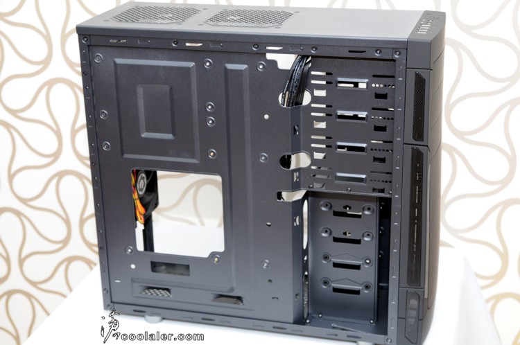

OUTLAW 內部空間看起來是相當剛好,電源安裝的方式一樣是採用下置式。
安裝底板與擴充槽的部份是相連的,且中間的位置有一些孔洞,可以讓電源線或訊號線穿過。

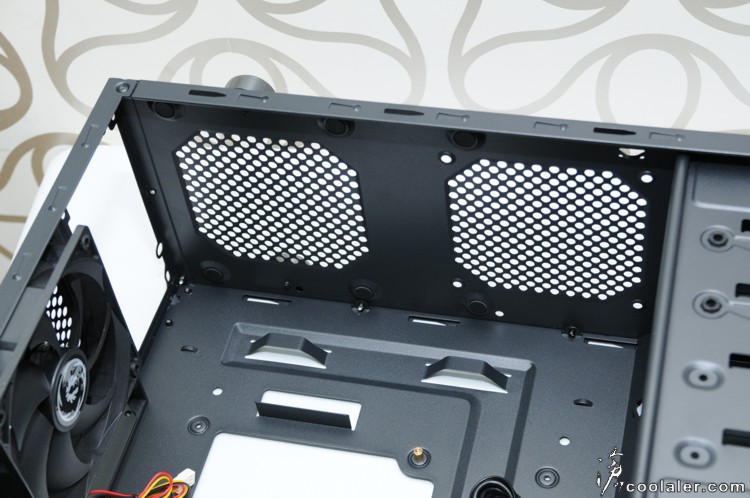

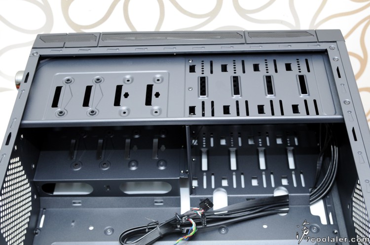

頂部的位置。

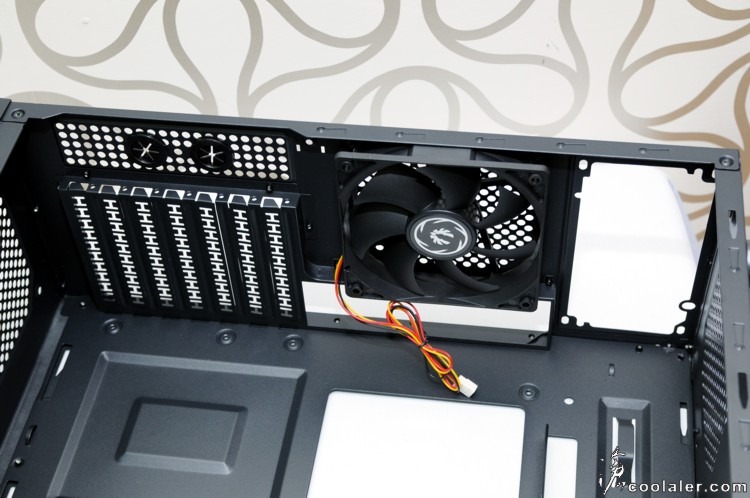

後部有配置一顆12公分風扇。擴充卡槽檔板拆下之後是無法再利用的。

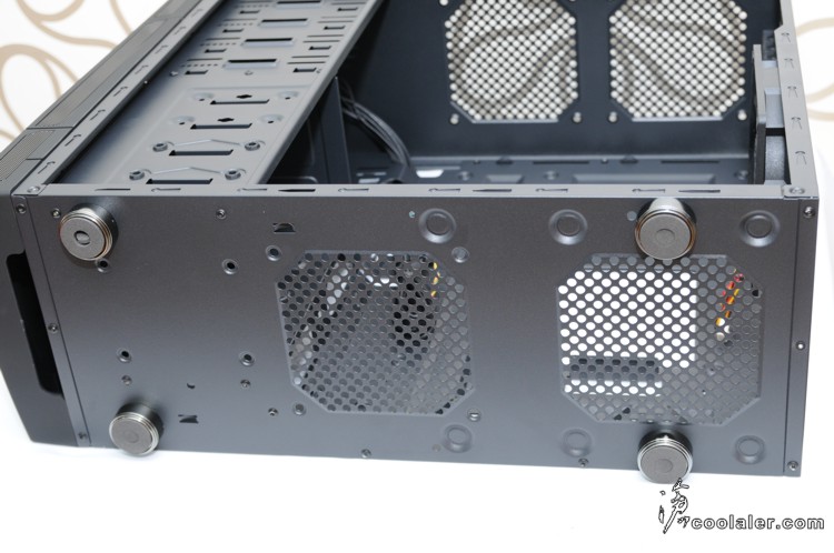

底部,風扇對應的位置並沒有安置濾網。
不過腳墊的質感還算不錯。

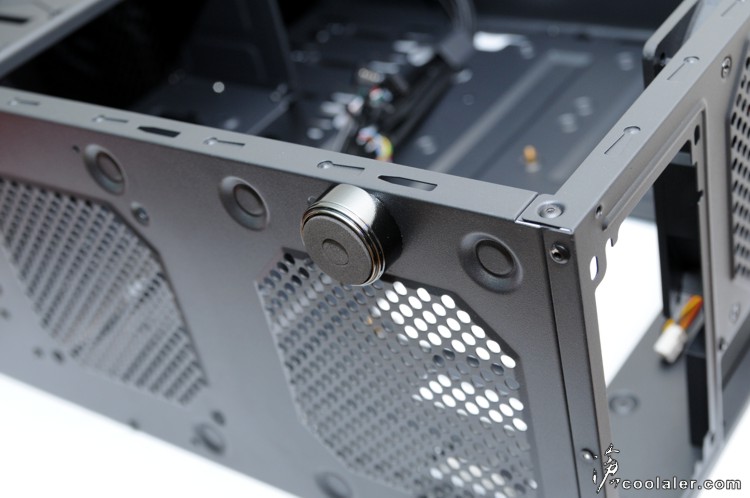

面板內側,IO的訊號線是直接連接在面板上,在拆的時候要注意一下,避免用力過猛把線拉斷。
前面板內部可以安裝兩顆12公分風扇。

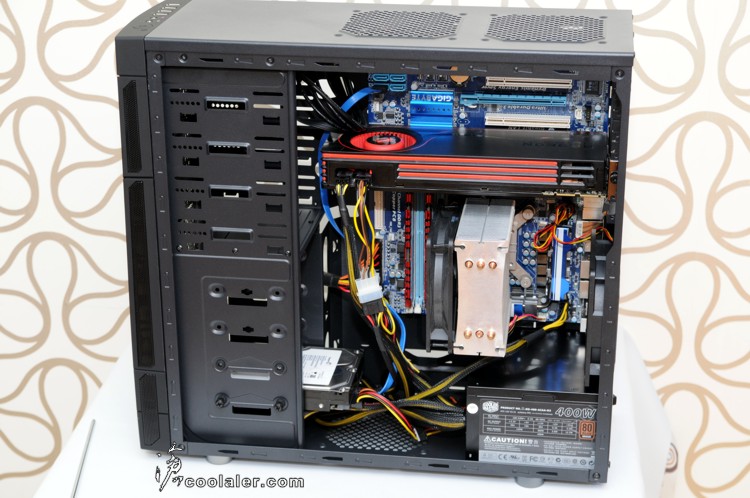

這麼特殊的安裝方式當然要來實裝一下。安裝方向的關係,CPU變到中間的位置,顯卡換到了上方,也因為這樣,CPU供電的電源線不用繞一圈到上面,就在電源旁邊,所以整體看起來還不算太凌亂。
安裝的時候並沒有遇到比較困難的障礙,基本上配置都算剛好,裝起來順手。
顯示卡旁就是5.25吋的擴充槽,HD6950下去還有一些空間,其實就算是更長的卡只要旁邊沒有裝置也不會有卡到的問題。

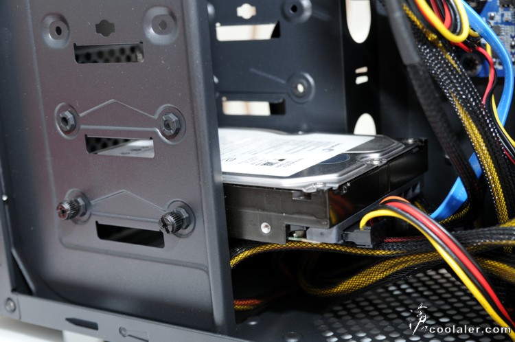

硬碟安裝的方式很一般,唯一比較不同的是,底下兩個安裝槽的螺絲孔套上了防震墊,所以需使用比較長的螺絲安裝。
因為安裝位置的關係,不太需要走背線,不過顯卡離電源供應器更遠了一些,像這顆入門的400W要繞到底部線就不夠長了。
Jetart的這顆塔型PC2200(高度15.4公分)是剛剛好可以把側板闔上,這也意味著超過這個高度的散熱器就會撞到,如V6GT(高度16.5公分)。

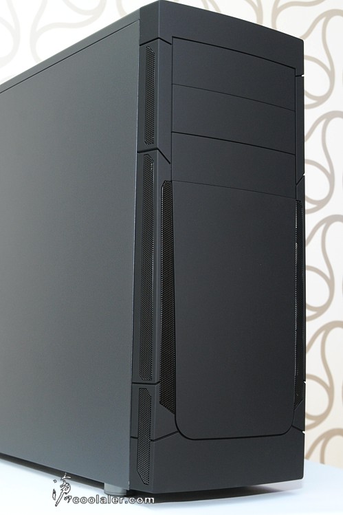

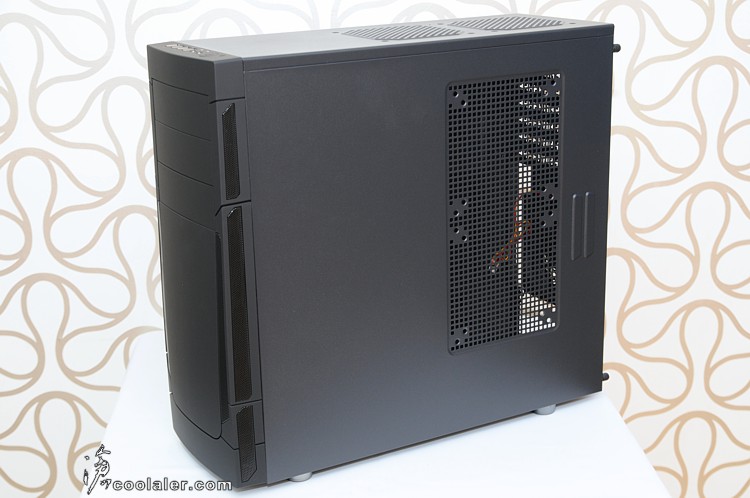

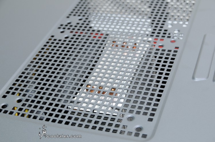

面板雖然樸素,但質感還不錯!

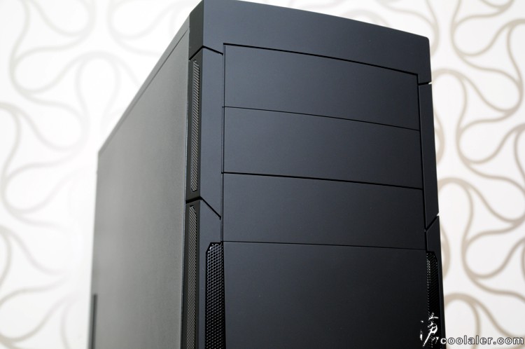

外部有3個5.25吋的擴充槽。

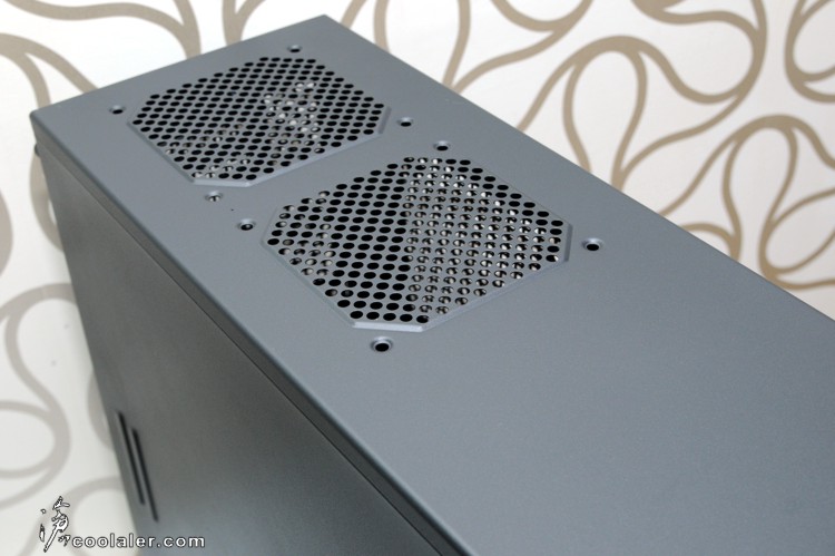

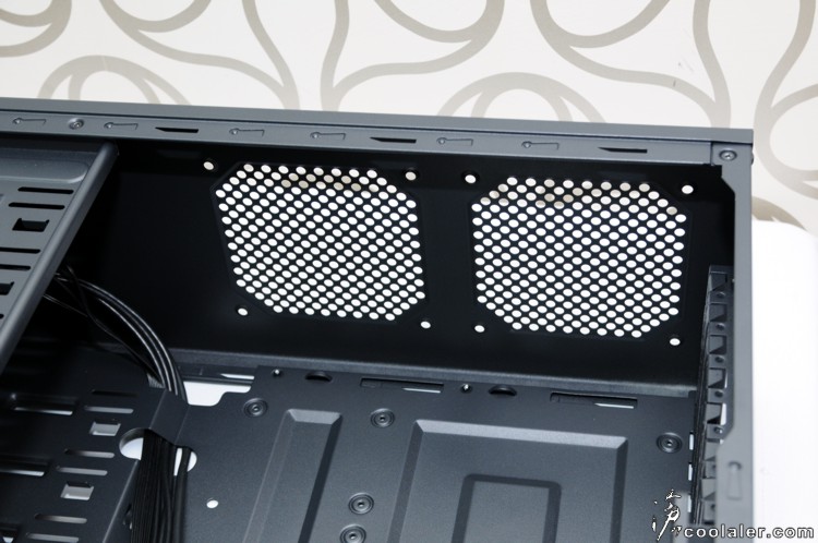

機殼頂部有預留兩個12公分風扇的安裝孔。

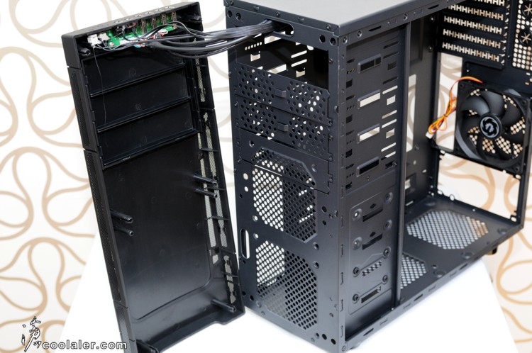

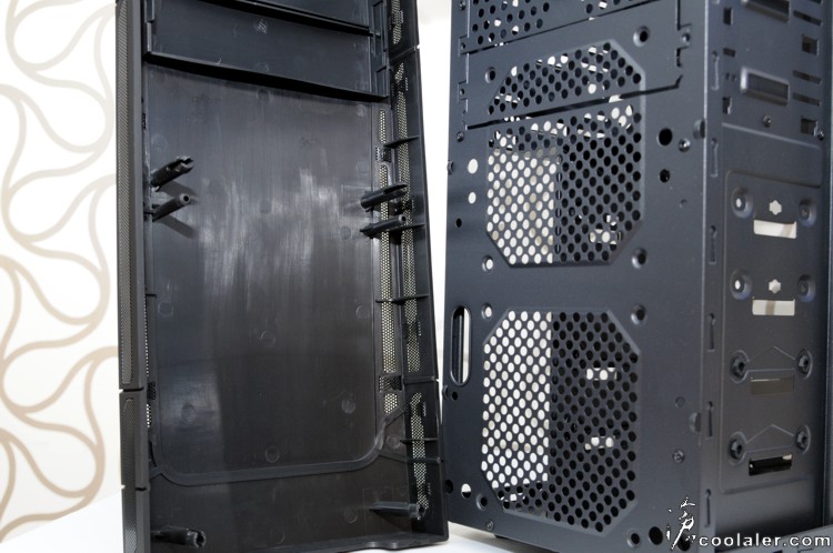

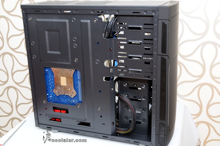

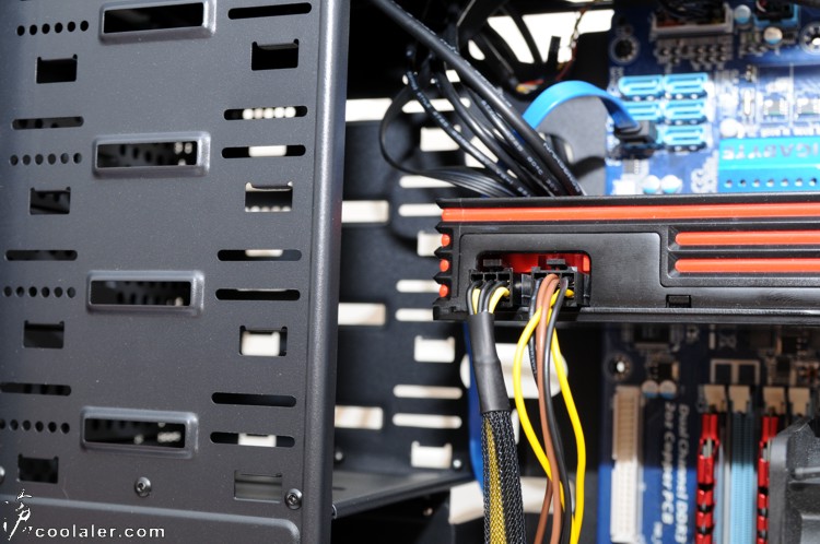

前面板內部可以安裝兩顆12公分風扇。
