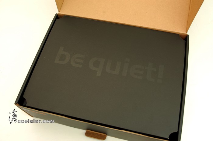

此次入手的是屬於中階的580W規格( be quiet! Straight Power E7 580W ),外包裝採用一貫的黑色為底,沒有太花俏的設計,簡單但是有質感。

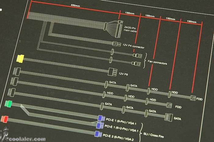

外盒的背面清楚標示了線材的種類以及長度。

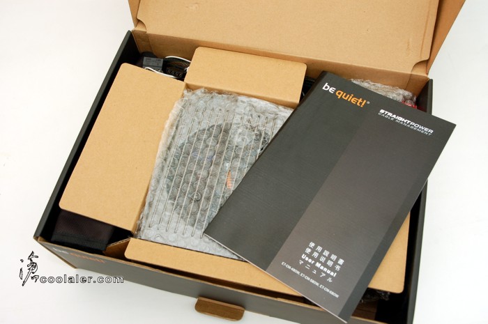

打開盒子還有個內盒蓋,質感加分。
開箱!

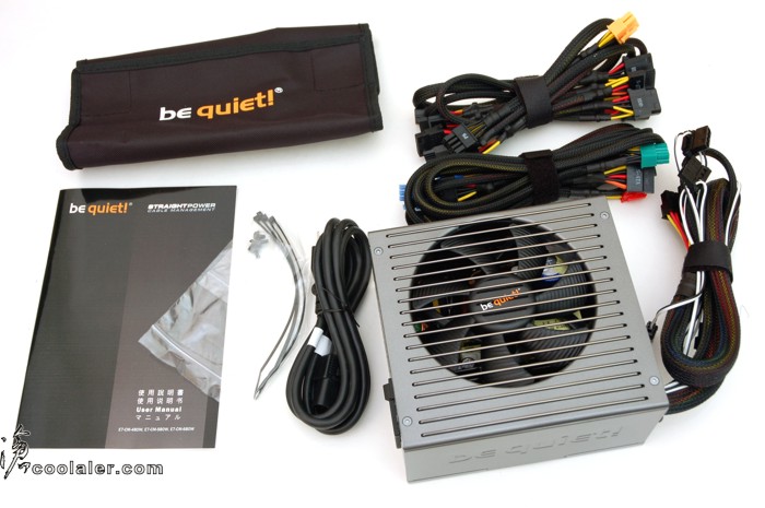

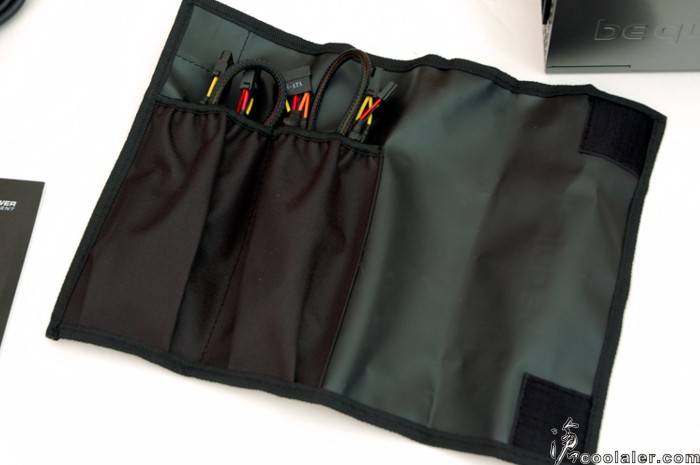

配件有說明書、整線束帶、螺絲、線材整理包。
沒有使用到的線材可以放在整理包內。整理包好像已經是模組化電源必備的配件之一了。

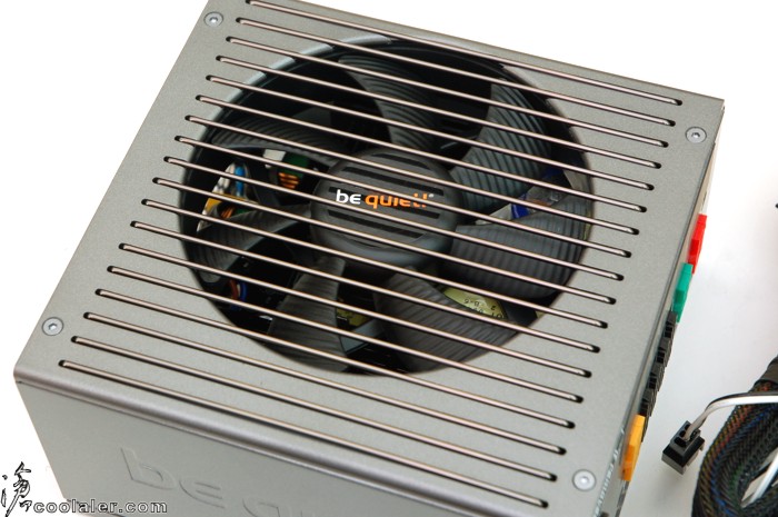

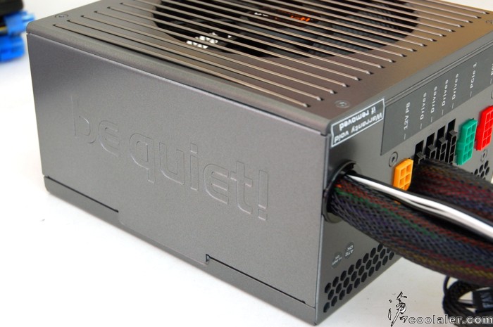

Straight Power E7 580W 外觀採用銀灰色霧面處理,風扇護網的部份有別於一般常見的圓形護網,整體看起來相當有質感。
Straight Power E7 採用自家的SilentWings鑽型液壓軸承風扇,轉速1500RPM,噪音值低於17dBA。
個人還蠻喜歡這個護網的設計,雖然林董說他是烤肉架,也算是有質感的烤肉架啦XD...
電源側邊有內凹的LOGO字樣。

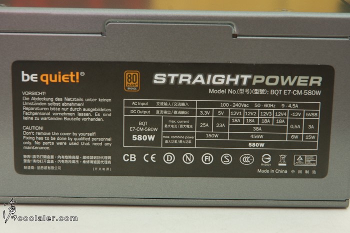

Straight Power E7 580W規格表。

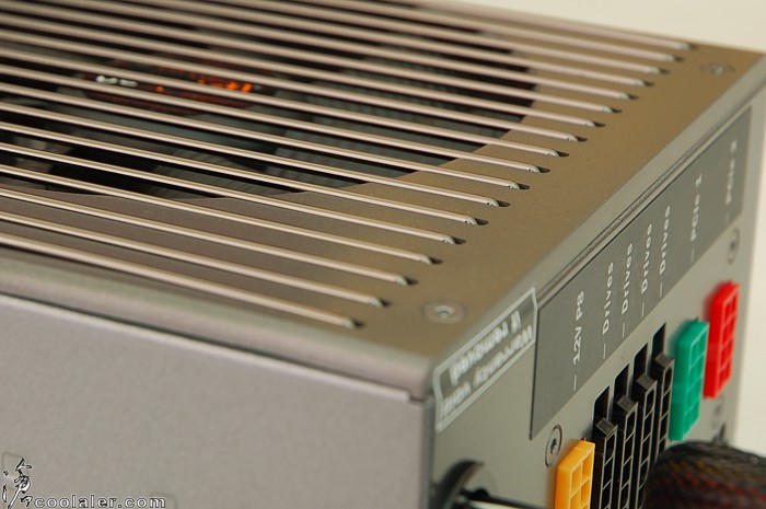

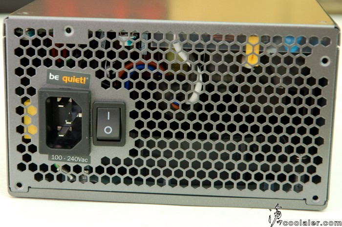

背面採用蜂槽式散熱孔。

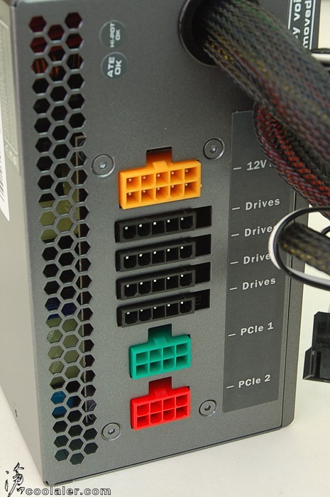

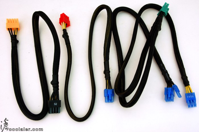

Straight Power E7 系列為模組化電源,黃色為12V P8、黑色為一般大小4P及SATA、另外綠色紅色為PCI-Express使用。

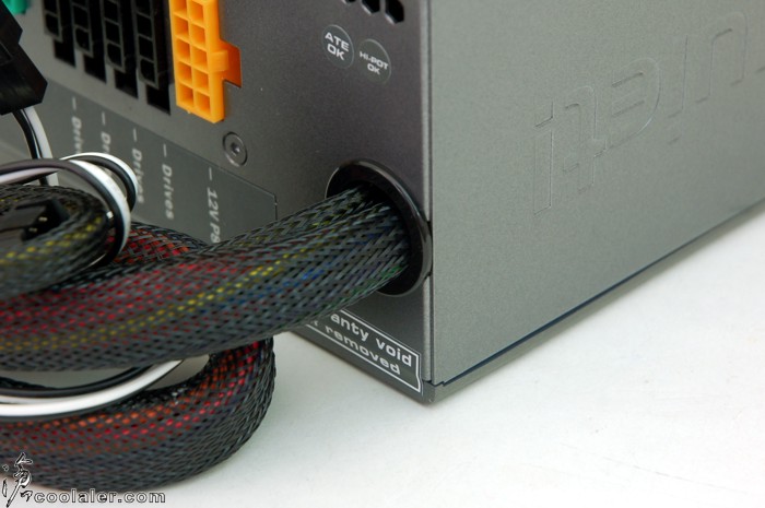

出線孔的部份有採用塑膠墊圈防護。

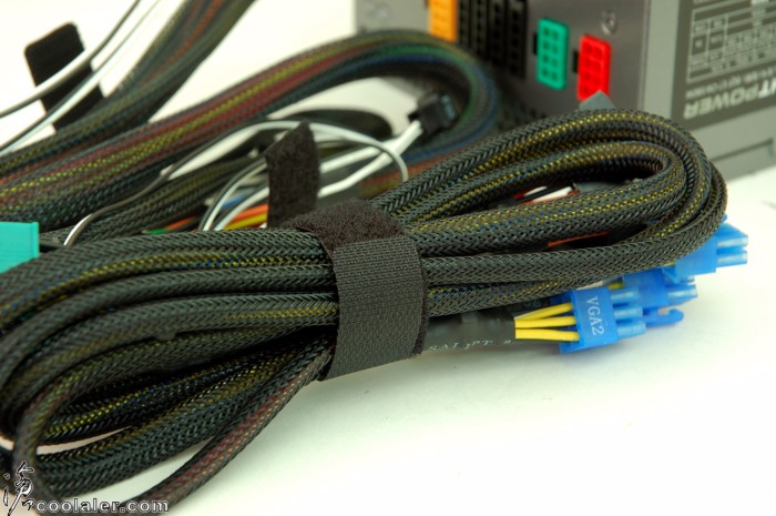

線材的部份皆採用蛇網包覆,另外還附上魔鬼氈整線帶,方便整線。

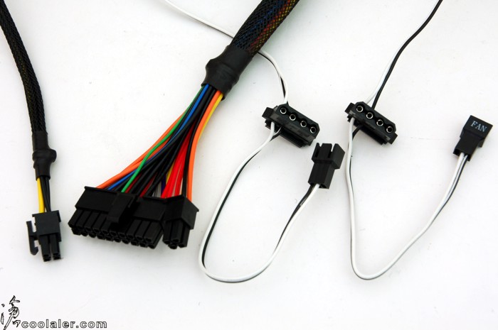

主線的部份,CPU電源為小PIN,8PIN需要接模組,電源為20+4PIN,另外還有兩組專門給散熱風扇使用的電源接頭。
接下來是模組化的部份...
現在一般的主機板應該都是用8PIN的CPU電源,Straight Power E7不是簡略了喔,而是要另外接(黃色)。另外有三個PCI-E的電源接頭,紅色一個6PIN,綠色有一個6PIN及一個6+2PIN。

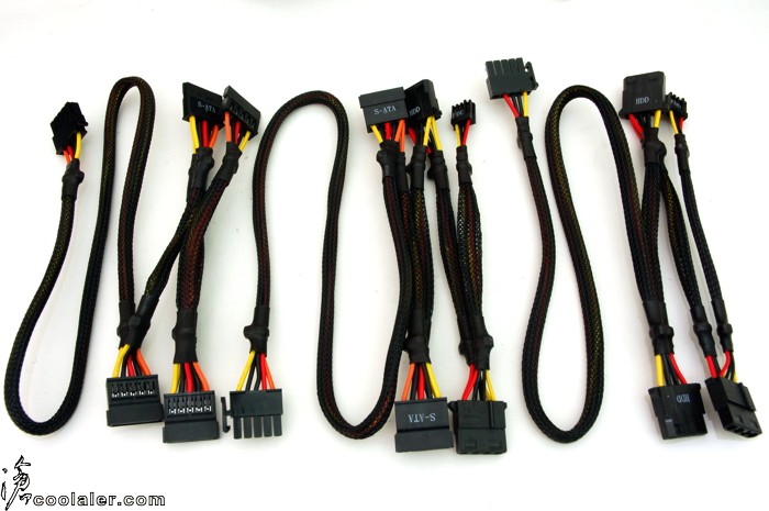

另外大小4PIN及SATA的部份有三組,分別是...
4個SATA
2個SATA + 2個大4PIN + 1個小4PIN
3個大4PIN + 1個小4PIN

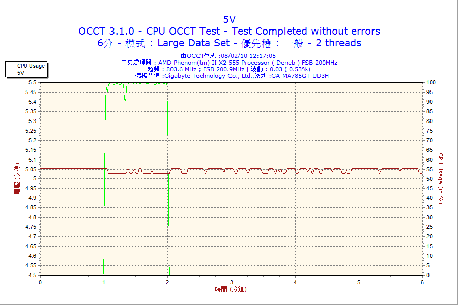

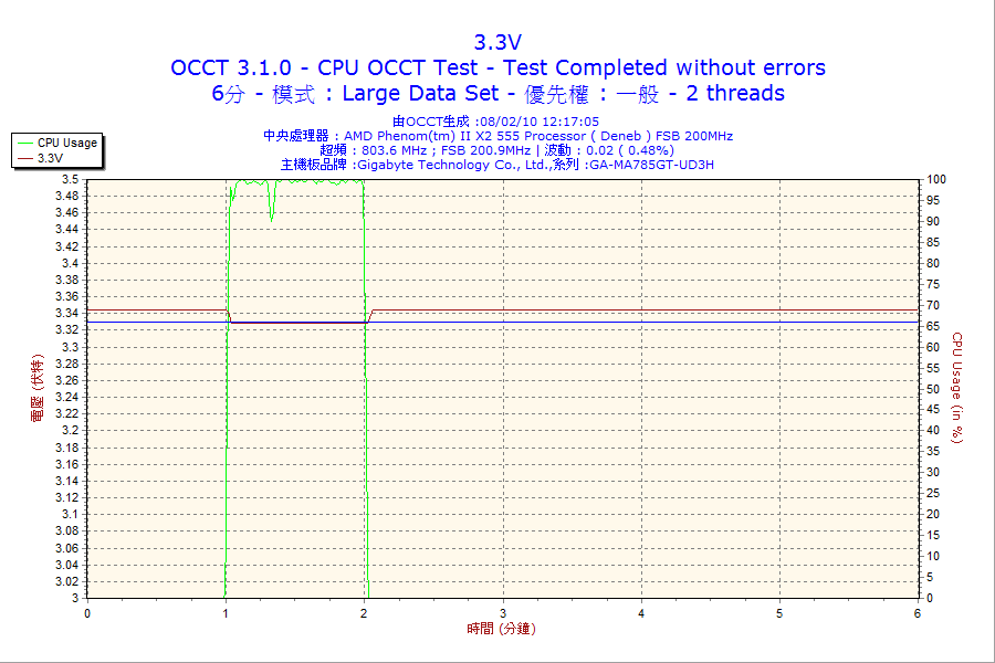

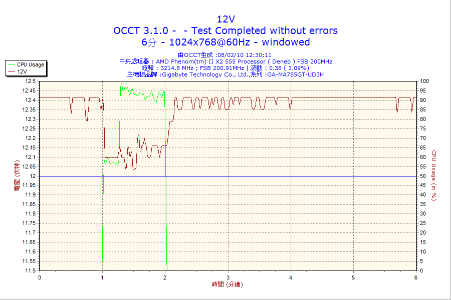

測試CPU滿載的部份。
OCCT 3.1.0 CPU測試 6分鐘
3.3V的部份初始測得3.34V左右,波動0.02V。

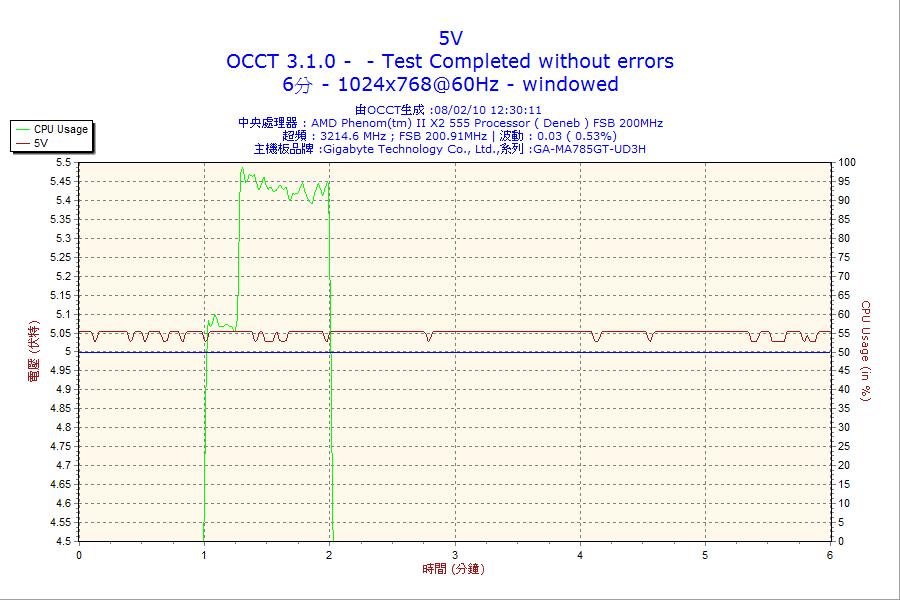

5V的部份初始測得5.05V左右,波動0.03V。

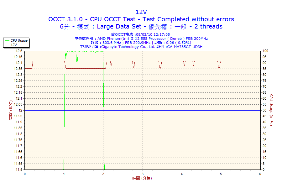

12V的部份初始測得12.35左右,波動0.06V。

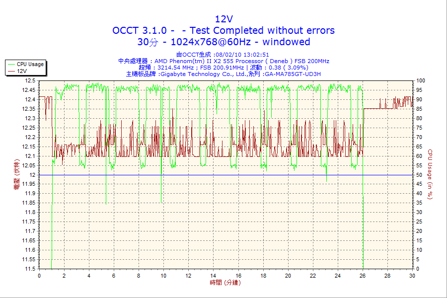

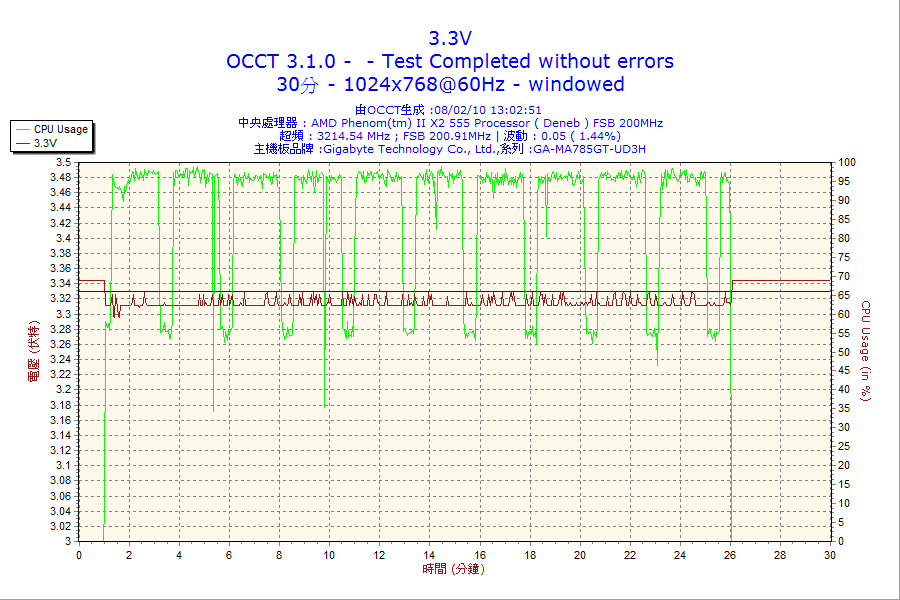

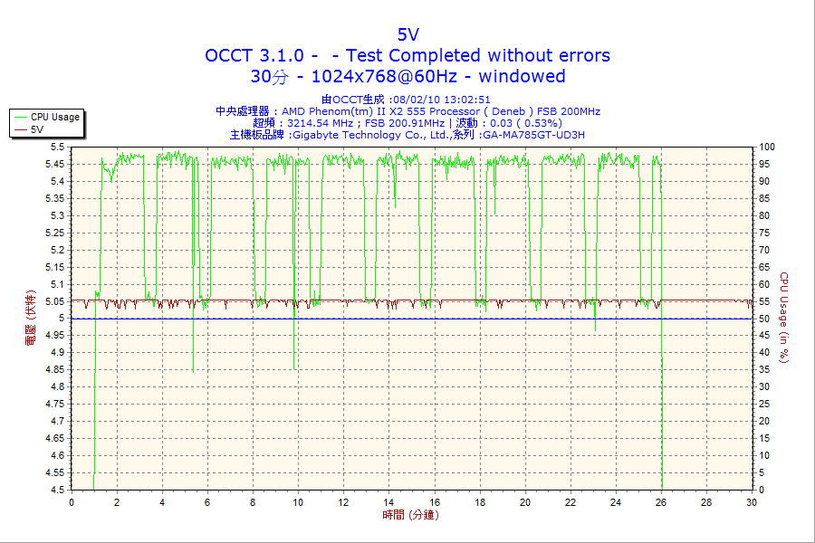

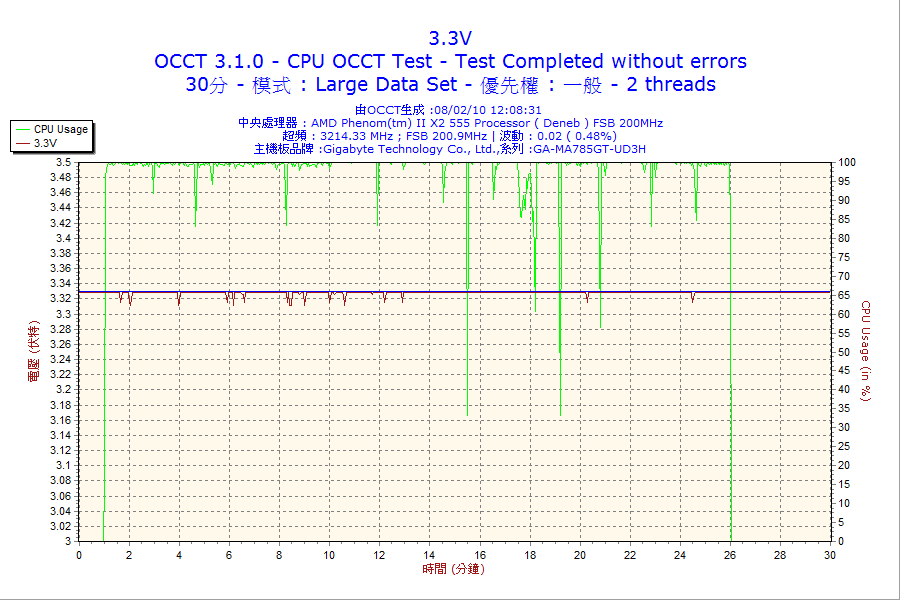

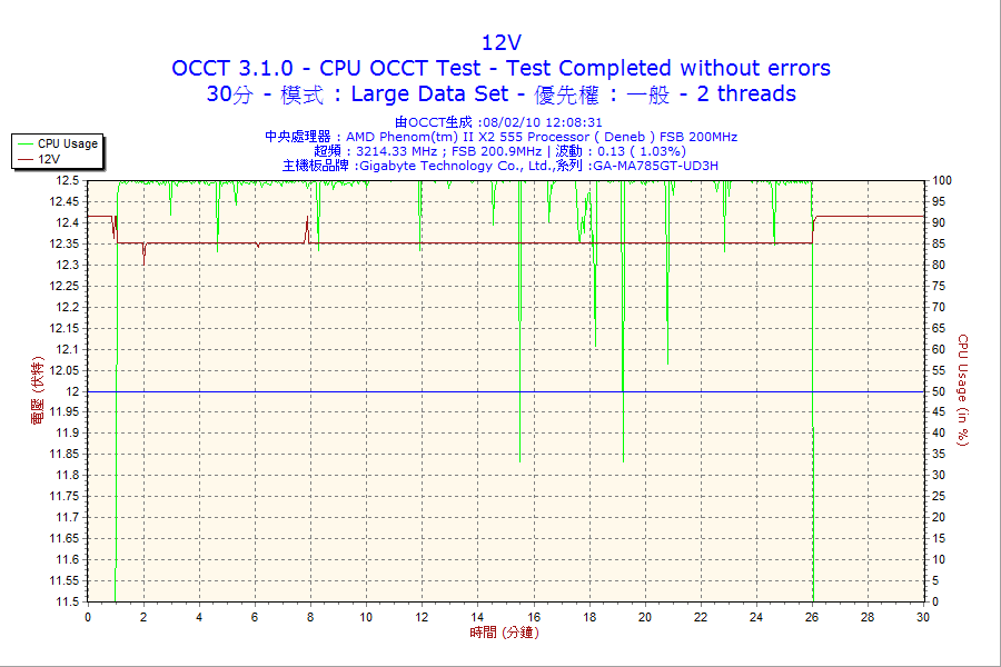

OCCT 3.1.0 CPU測試 30分鐘
3.3V的部份,波動0.02V。
5V的部份,波動0.03V。
12V的部份,波動0.13V。

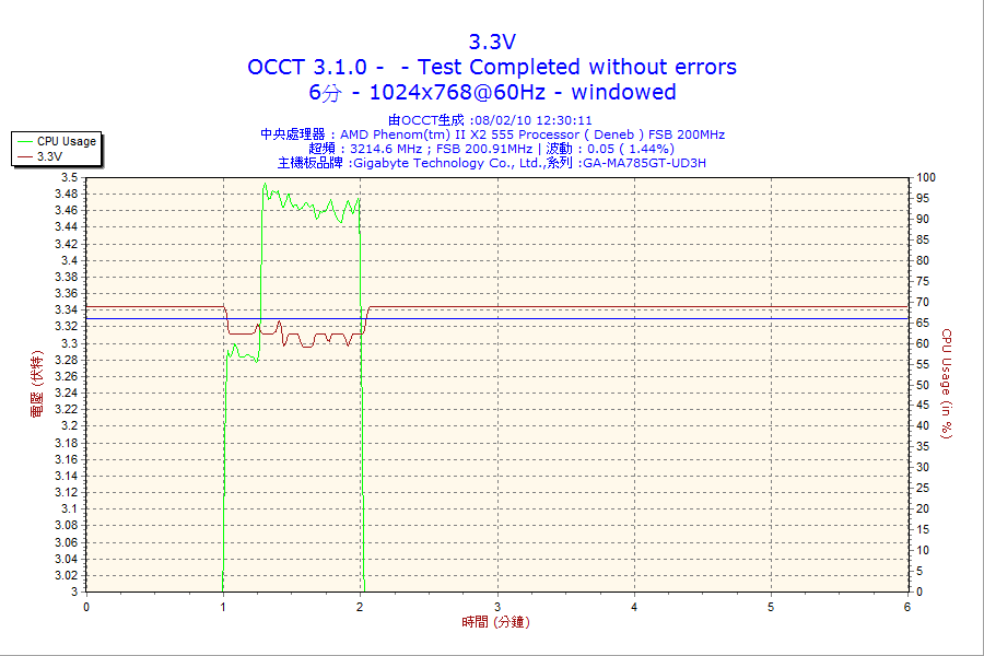

OCCT 3.1.0 CPU+GPU測試 6分鐘
3.3V的部份初始測得3.38V左右,波動0.05V。
12V的部份初始測得12.42左右,波動0.38V。
OCCT 3.1.0 CPU+GPU測試 30分鐘
3.3V的部份,波動0.05V。
5V的部份,波動0.03V。
12V的部份,波動0.38V。

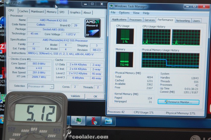

實際三用電錶測得的數據差

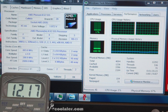

5V的部份,待機閒置的時候為5.12V。
12V的部份,待機閒置的時候為12.17V。

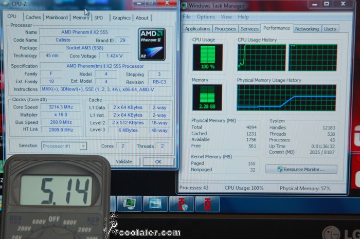

CPU+GPU測試時
5V的部份最高為5.14V,大部分在5.13~5.14之間跳動,波動與待機相比約是0.02V。
12V的部份是往下掉到12.07V左右,大部分在12.06~12.08之間跳動,波動與待機相比大約是0.11V。
用料、質感、設計、配件真的很不錯,值得肯定 :MMM:
只是瓦數達到580W的輸出,12V卻只有38A的輸出能力
再對比555BE+5870的測試,12.4V掉壓至12.1V
看來這顆不太適合12V吃重的環境 ...

雖然510W不全是12V佔用掉,但E7-580W最多也只能供應12V*38A=456W
其實是不安全的,所以才覺得這顆E7-580W,12V的輸出並不夠用

請問依照這篇測試推斷,另外2顆480W跟680W的12V也只會輸出38A嗎?
還是會更低或更高?
對電源不是很懂,這些輸出資料官網會寫嗎:confused:
還是會更低或更高?
12V的輸出是隨著瓦數高低而有變化的,不會同一系列都固定輸出能力
幫你找了資料,請參考
