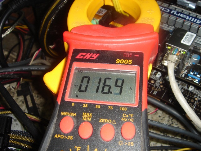

Toppc 榮譽會員 已加入 12/19/04 訊息 11,405 互動分數 230 點數 63 10/22/10 #40 kukuki 說: 後來問了一下林董 他建議我換 890FXA-GD70 他說這張在操死!就沒板子給我玩了XD 現在1055t 1.4v 3.9G (300*13) NB2700 HT2700穩跑中 上4GB電壓至少要拉到1.45V 太吃電就不考慮了 按一下展開…… 看看3.8G差多少!! 這是跑LINX時的耗電~ 也是逼近200瓦
