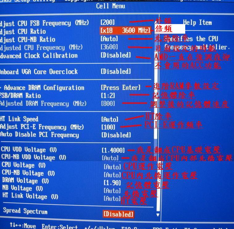

首先先看一下底下這張圖片!
外頻X倍頻 = CPU 時脈 (第四行就是計算好的速度)
外頻X記憶體比值(習慣都是講除率,可是都是乘上去.再講除率怕有人會亂掉)
= 記憶體時脈 (調整好的記憶體速度就是微星特地寫的計算機.
其它品牌的可能得自己計算一下.尤其是雙核的X2系列就請參考這篇慢慢拿計算機算)

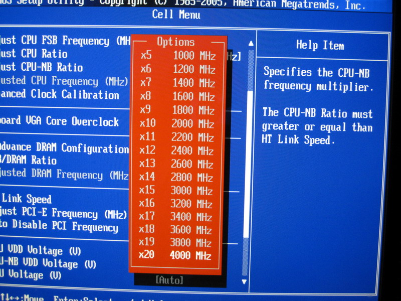

北橋速度設置要點:
最高以不超過2800MHz附近,最低要比你的記憶體速度高!!
還有一點..不能比HT慢!!(微星會自動在你調高HT時.把NB給拉高
所以不必擔新NB比HT低不能開機的情況.其它板子則要記住這點喔! )
計算方法:
外頻X北橋倍率
最高值抓法: (通常都在2800MHz左右)
依CPU體質不同有所不同.我手邊這顆最高約2800MHz , 之前另一顆有到2900MHz還OK的!
所以一開始要超之前.請先別急著超外頻.要先抓出NB的最高值.先調14倍.再慢慢加外頻
抓出可開機的最高值.不必急著加底下的NB電壓..沒啥幫助.是要加底下的CPU-NB電壓
通常我都是能開機有畫面當標準.等最後的時候再去加些電壓.增加穩定度.
(等於這電壓對可開機的極限值幫助不大! )
底下為北橋可以選的倍率!

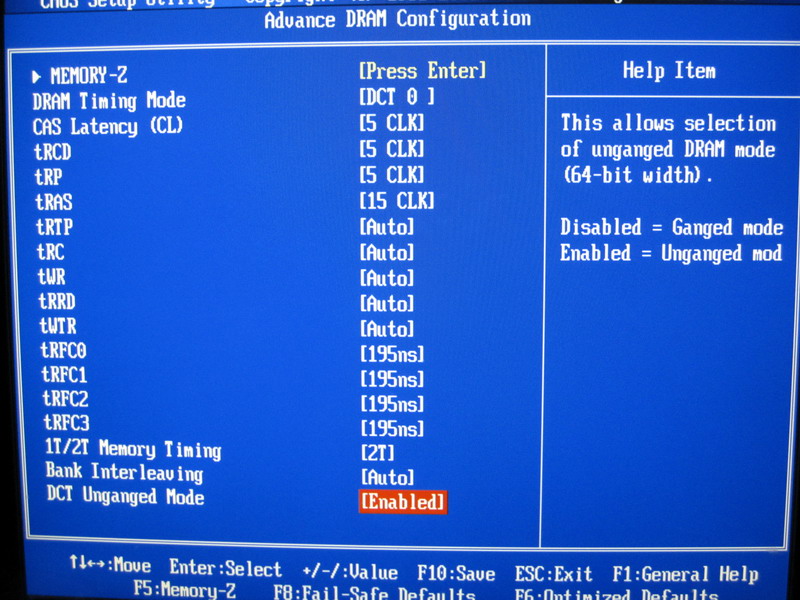

進階記憶體設定:
2Gx2的就直接照我的設定跑就差不多了.除非想衝更高的記憶體速度.然後放鬆參數!
至於1Gx2或512x2 就只要動上面四個參數.TRFC我沒去調是感覺差不多!
這邊最重要的是最底下的記憶體運作方式.DCT Unganged Mod設enabled的話
是開啟AM2+平臺下的雙雙通(就是兩組雙通道再各去兜成雙通道的意思)
基本上AMD似乎較建議設定成雙雙通..
不過就我這陣子測試X4 940的結論是..請關掉直接跑標準雙通道吧!
頻寬大概約10%左右.不過我都是跑測試軟體.如果你有常用軟體.用Unganged Mod
跑會比較快的話.就打開吧 ;face0;

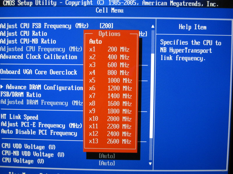

HT Link Speed: 最大值約2200~2400
計算方式:外頻xHT倍率
最大值抓法:
HT這部份比NB略簡單些..也是先用200外頻.然後HT去x12或11倍頻再拉外頻,以能開機
當標準就可以了..至於底下的HT電壓..跟CPU-NB電壓有點像.對最高值幫助不大.
是用來增加穩定度的!HT則無最低限制.但是會影響效能.所以還是盡量抓到最大值!
底下為HT倍率選項
