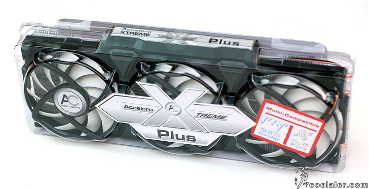

入手的這款看外型應該大家都相當熟悉,就是AC(ARCTIC COOLING)的產品,雖然說這外觀看了也幾年,但是只要是好的產品,也不用太花俏或是多變化。AC這款新型的顯示卡散熱器名為「Accelero XREME Plus」,這款散熱器的訴求是在於相容性,可自行"選購"搭配顯卡扣具配件,基本上可適用於目前中高階的顯卡,甚至未來的新顯卡也會有對應扣具推出。

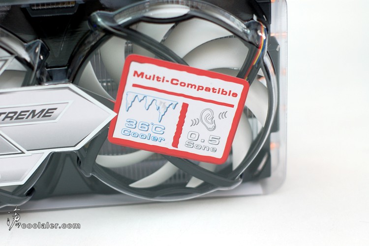

36度?應該是待機溫度,如果是全速那就太強啦!另外旁邊0.5 Sone(響度)實在是沒啥概念,連換算成dBA的公式看來也相當複雜,不研究,總是噪音值低就是了。
右下角又個很明顯的”6”,散熱器有六年的保固算是相當不錯,六年應該都算非人為免費保固吧?

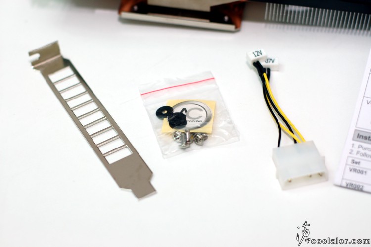

Accelero XREME Plus 的配件相當簡單,檔板、螺絲、電源轉接線、說明書。

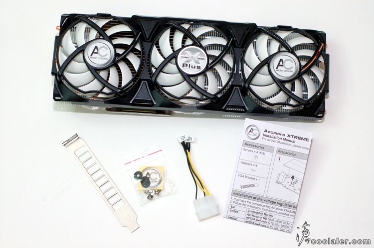

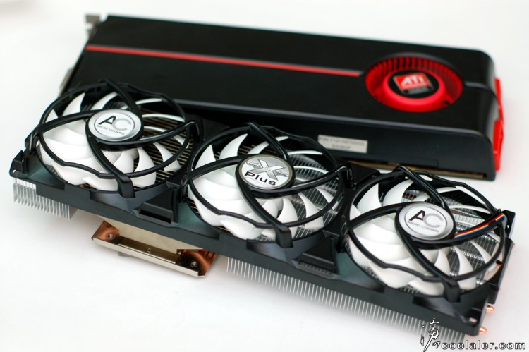

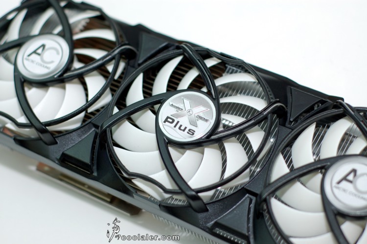

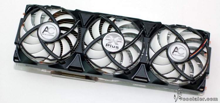

Accelero XREME Plus 的本體相當霸氣!黑色外框搭配3顆白色92mm的散熱風扇。
風扇轉速在900~2000RPM之間(PWM控制)。

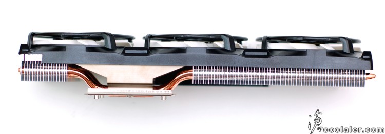

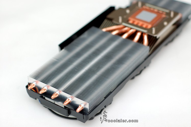

Accelero XREME Plus的背面看起來更是豪邁,5根粗勇的熱導管貫穿84片的散熱鰭片及底座

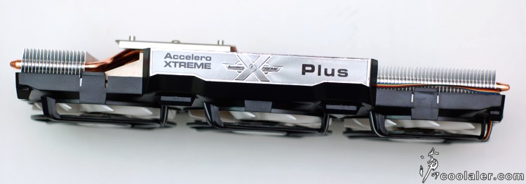

Accelero XREME Plus的頂部。
底部。

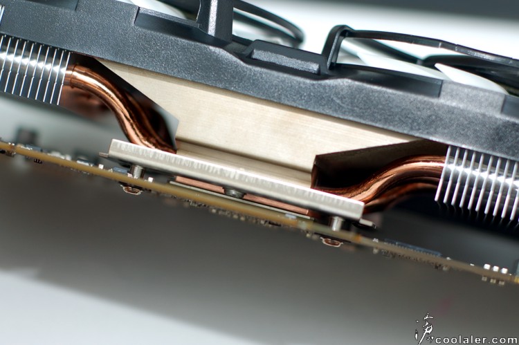

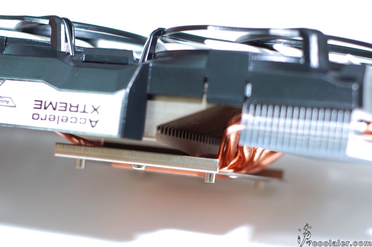

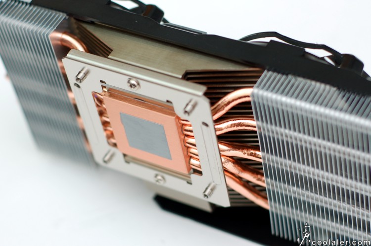

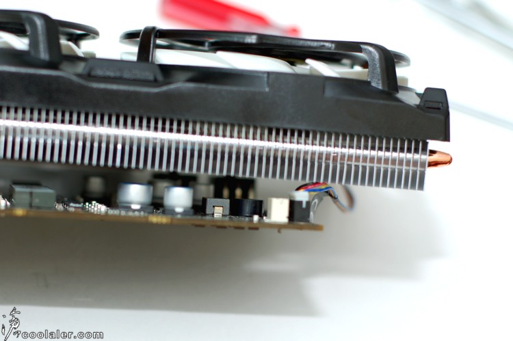

Accelero XREME Plus的孔位底座是可以拆下,這是個聰明的設計,未來只要有新顯卡出來只要對應孔位出個底座就可以沿用了,當然前提是要鰭片不會去卡到PCB上面的料件。

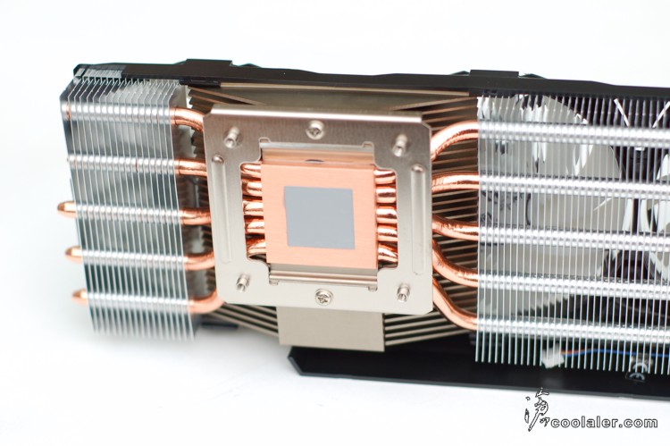

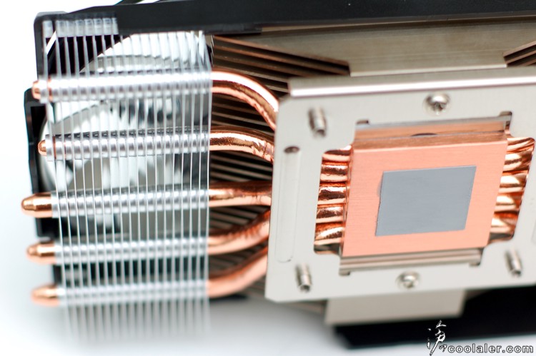

5根相當粗的熱導管交會於銅底座,不涼就詭異了。
鰭片的面積範圍相當大,絕對有相當優異的散熱效能。
GPU上方對應的散熱鰭片比起左右兩側要粗很多。

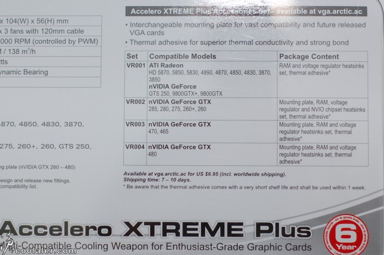

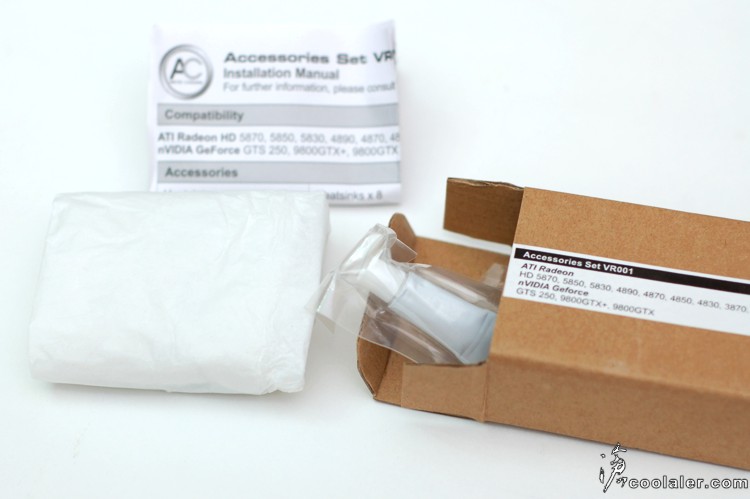

Accelero XREME Plus 依顯卡孔位不同有四款對應的配件盒,當然這些配件盒是需要另外花錢購買,不過還好不算太貴6.95美金,台幣約210元,一般賣場好像都賣250?VR001是比較多顯卡可對應的。
因為VR001就是對應Accelero XREME Plus原裝的孔位版,所以配件包並沒有背板,如果是其他配件包就還會有對應的孔位背板可更換。VR001配件有散熱鰭片、散熱膠(有黏性)、說明書。

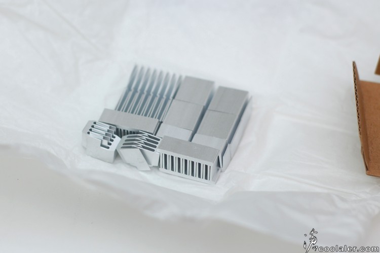

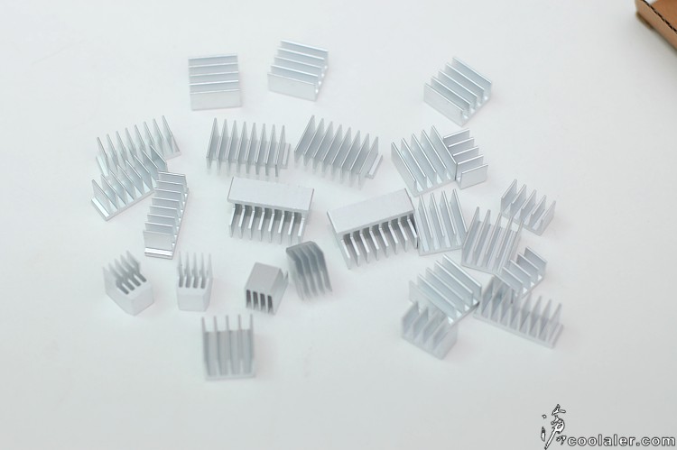

相當多的散熱鰭片。
不僅是記憶體可使用,連PWM及容易發熱的元件都有得貼。
直接用散熱膠黏在記憶體或是元件上即可。

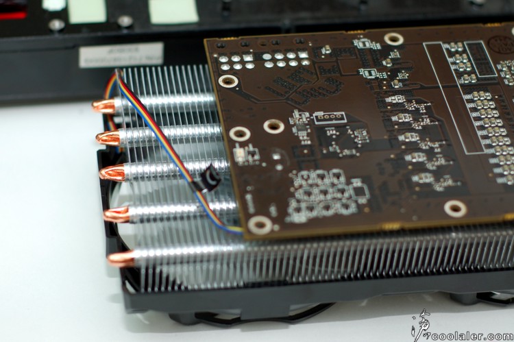

接著就是來給HD5870這個原廠散熱器換裝!

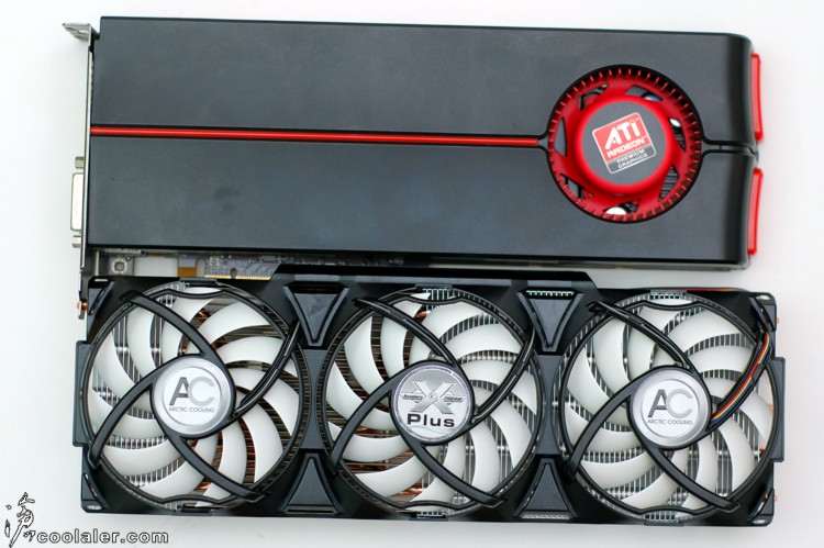

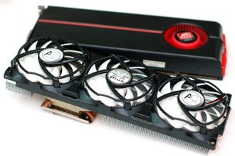

Accelero XREME Plus比HD5870還要長一些些。

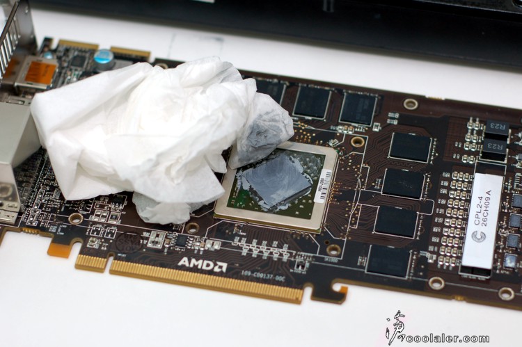

拆下散熱器之後要把原本的散熱膏擦乾淨。避免跟新的散熱膏軟硬度不一樣,影響到密合度。

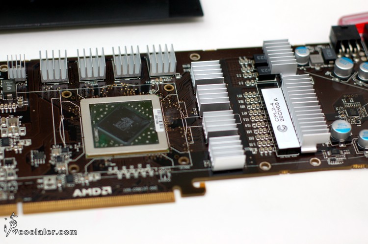

黏上散熱鰭片!連供電及易發熱的部分元件也有顧慮到。
鎖上之後檢查一些密合度。

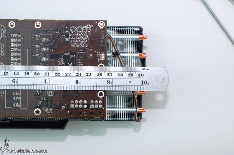

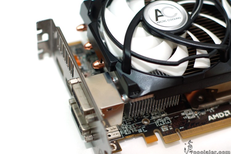

HD5870裝上Accelero XREME Plus散熱器之後,前端並沒有到底,為了閃輸出埠還有一點縫隙,這意味...
意味著後端肯定是超出不少XD...
HD5870其實光是PCB版就很長,加上Accelero XREME Plus這個怪物散熱器,更是頭巨獸,整整超過30公分,恐怕有不少機殼吃不了這張卡。

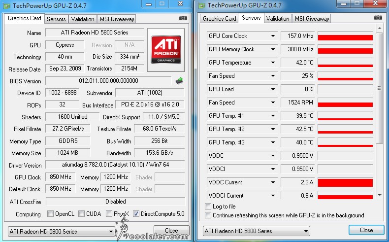

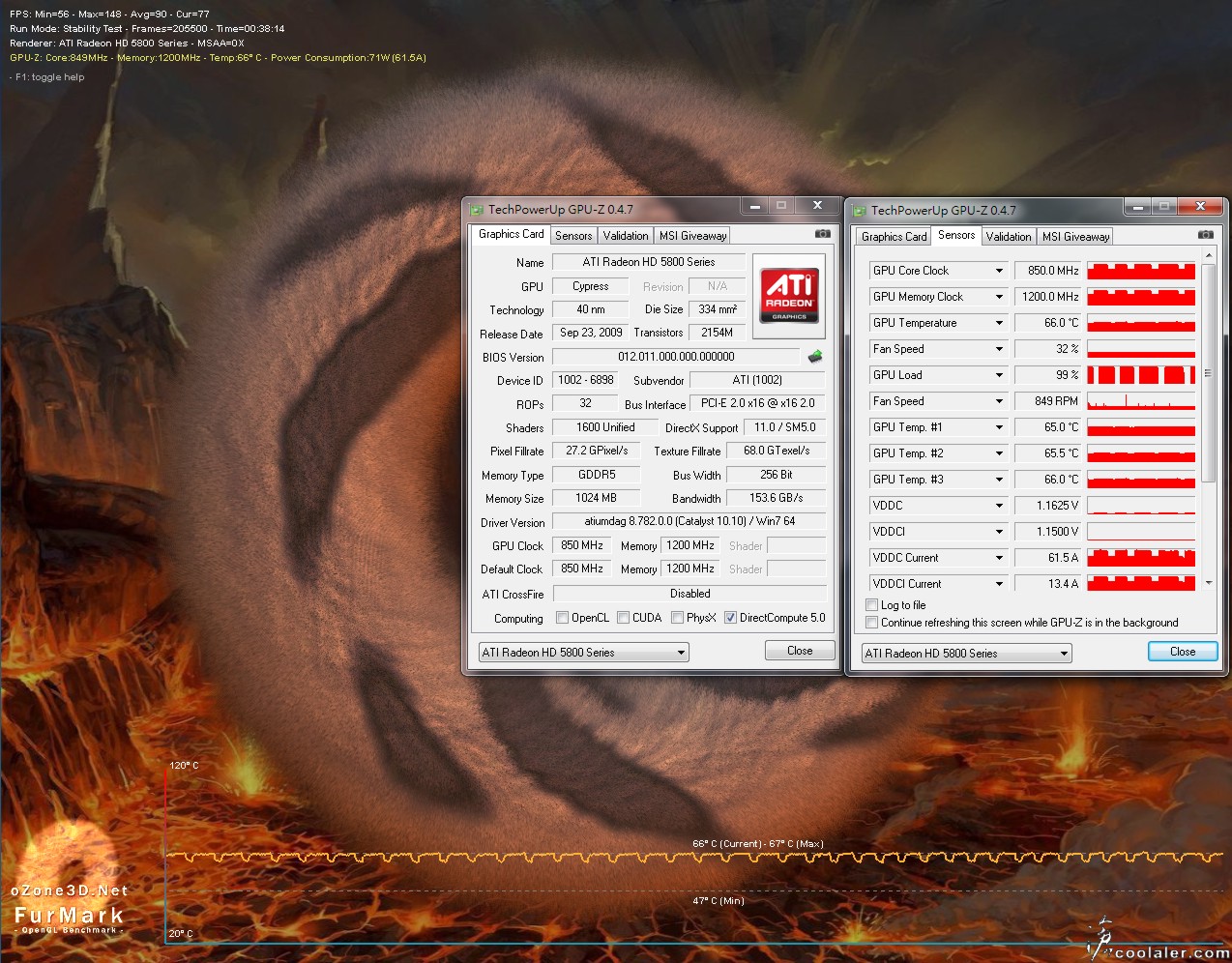

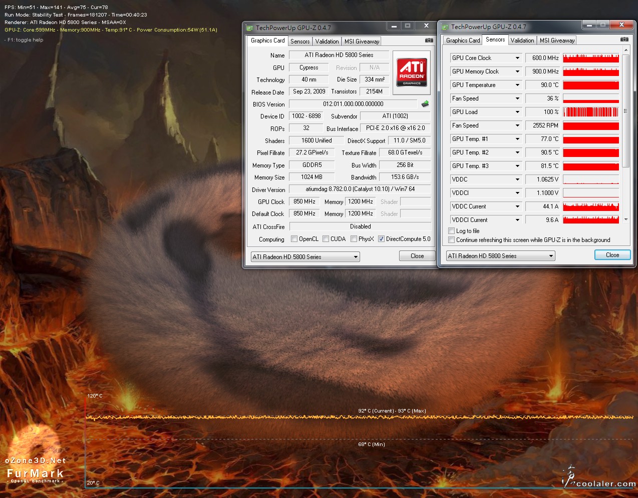

實測一下溫度的差異。無空調環境,室溫26度,裸機測試,風扇轉速為自動控制。
HD5870 原廠散熱器
待機溫度:42度
轉速:1524 RPM 25%
Furmark燒機超過30分鐘
最高溫度:93度
轉速:2552 RPM 36%

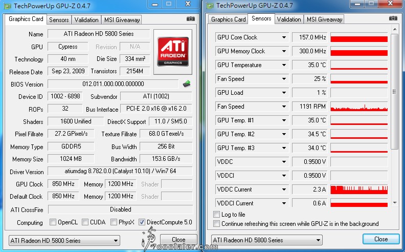

HD5870 + Accelero XREME Plus
待機溫度:35度
轉速:1191RPM 25%
Furmark燒機超過30分鐘
最高溫度:67度
轉速:849 RPM? 32%(轉速應該偵測有問題,以1191轉25%推算,32%約1524轉。
從溫度測試看來Accelero XREME Plus的確是相當暴力,溫度全速時才67度,比公版散熱器要低26度左右,而且32%轉速幾乎也是沒啥聲音,反觀公版的36%就很吵了。
Accelero XREME Plus的散熱效能絕對沒話說,如果要挑剔的話可能就是價格有點貴了些,不過這款散熱器並不是隨顯卡更換就無用武之地,據瞭解,AC會陸續出對應的扣具,來因應玩家升級顯卡,免得升級了顯卡,這麼高檔的散熱器卻只能丟二手區,當然前提是PCB上的元件不會去卡到散熱鰭片應該都直接上背板就可以安裝。另外還有安裝空間上的問題,除了佔了3個插槽之外,顯卡加上散熱器足足有30公分出頭左右,購買前除了摸摸自己的口袋之外還要看看機殼內的空間夠不夠。

雖然可適用大部分的顯卡,不過有一點要注意,Accelero XREME Plus上的原裝扣具孔位只適合HD5870、HD5850、HD4890、HD4870、HD4850、HD4830、HD3870、HD3850、GTS250、9800GTX+、9800GTX,其他的扣具需要另外買,一個6.95美金(約台幣210元)內含散熱貼片,也不算是太貴。
底部。
相當多的散熱鰭片。
直接用散熱膠黏在記憶體或是元件上即可。
鎖上之後檢查一些密合度。
意味著後端肯定是超出不少XD...
HD5870 原廠散熱器
待機溫度:42度
轉速:1524 RPM 25%
Furmark燒機超過30分鐘
最高溫度:93度
轉速:2552 RPM 36%
待機溫度:35度
轉速:1191RPM 25%
Furmark燒機超過30分鐘
最高溫度:67度
