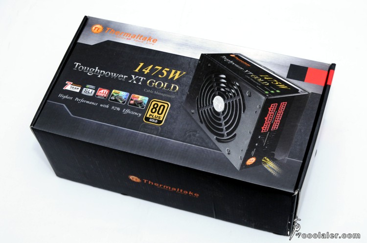

Tt這顆1475W高瓦數是屬於Toughpower XT系列,並且通過80Plus金牌認證,從外盒包裝可以看得出來與先前所測的1350W體型跟外型應該差不多。
Tt Toughpower XT GOLD 1475W 除了80Plus金牌認證之外,保固也算是相當不錯,長達七年,比1350W還要多兩年。

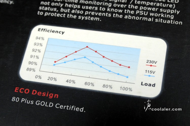

大部分的玩家應該都是使用110V的電源,轉換效率功率最高落在50%負載處,約接近92%。

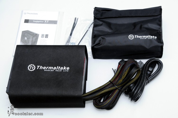

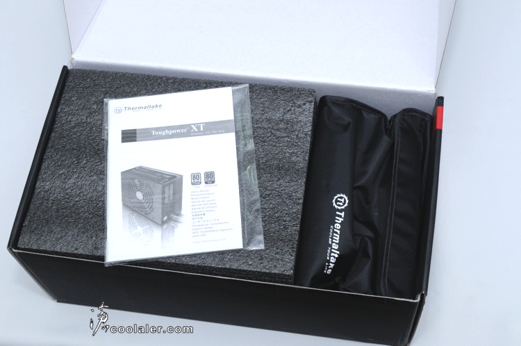

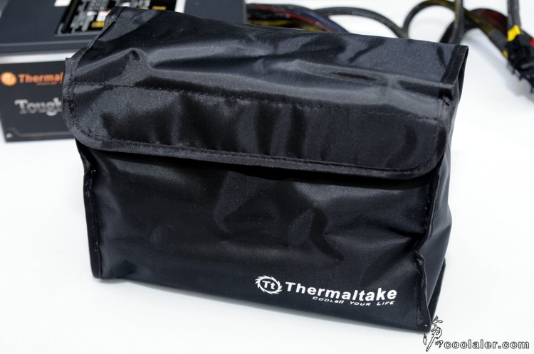

配件有說明書、整線束帶、螺絲、電源線、模組化線材包。這次的束帶有點陽春,1350W所配的都還是專屬可重複使用的魔鬼氈。

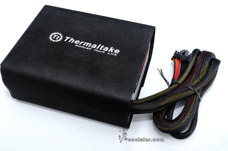

電源本體採用不織布材質包覆著,比起先前的絨布袋個人認為好一些(純粹個人喜好)。

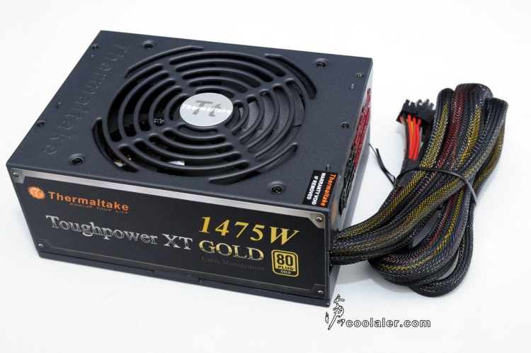

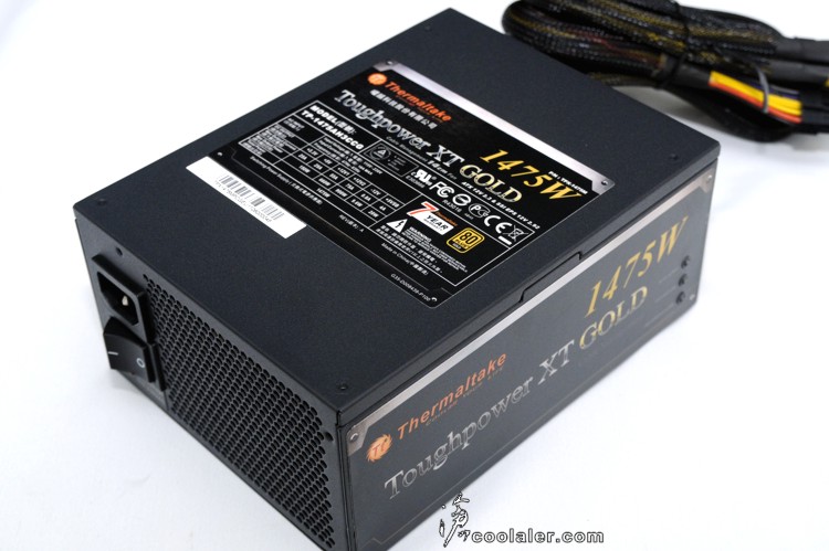

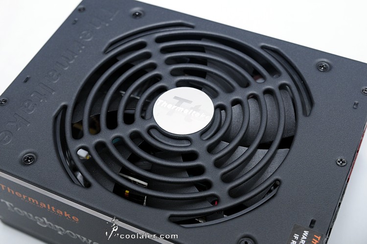

Tt Toughpower XT GOLD 1475W的本體與先前所測的1350W一樣,外觀採黑色霧面烤漆處理,風扇旁有一浮凸Thermaltake字樣。體積比起一般的電源要長一些,安裝時機殼要挑選一下,不過這高檔貨應該不會住小套房才是。
採用14公分散熱風扇,雙滾珠軸承,轉速1900RPM。風扇護網承襲Toughpower XT系列,採一體式設計。

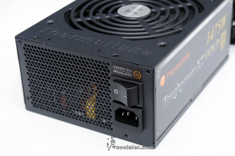

散熱孔採用蜂槽式細格網孔。後方附帶電源開關,真是超大一顆,不怕摸老半天摸不到...XD。
Toughpower XT GOLD 1475W左右兩側都有貼上型號標籤。有無注意到右下側有三顆燈,待會再介紹。

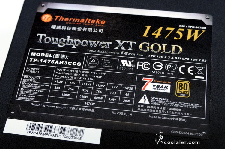

規格標籤,12V採兩路設計,12V1為55A,12V2為75A。

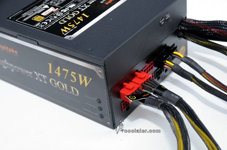

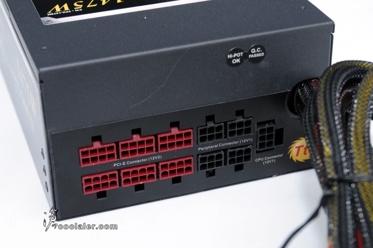

模組化接頭,這部份上頭都有清楚標示12V1及12V2雙路的分配,12V1是CPU及其他週邊供電使用,12V2則是全配給PCI-E顯卡使用。

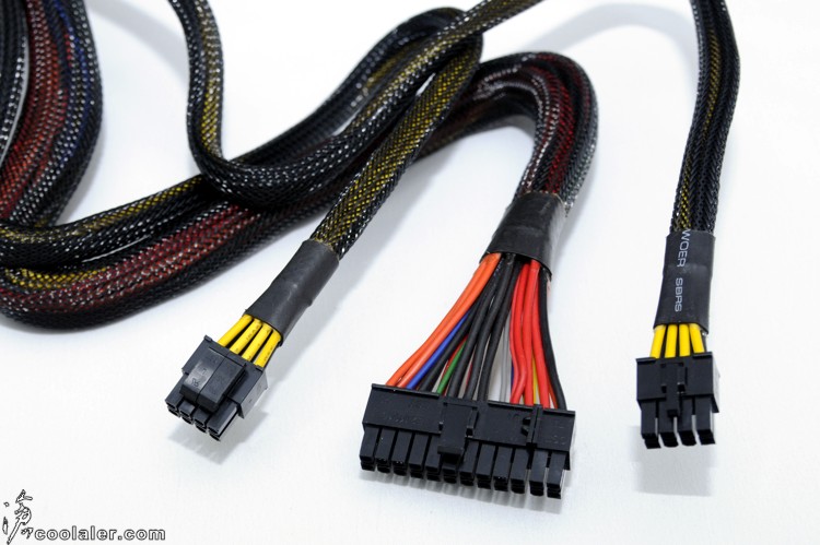

接著是線材的部份,電源主線上有三條,皆採用蛇網包覆,主機板供電為20+4PIN,另外CPU的部份有兩條,一條為8PIN,一條為4+4PIN。

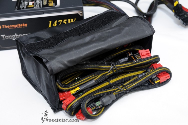

再來就是這一包!模組化線材。
也是滿滿一包。

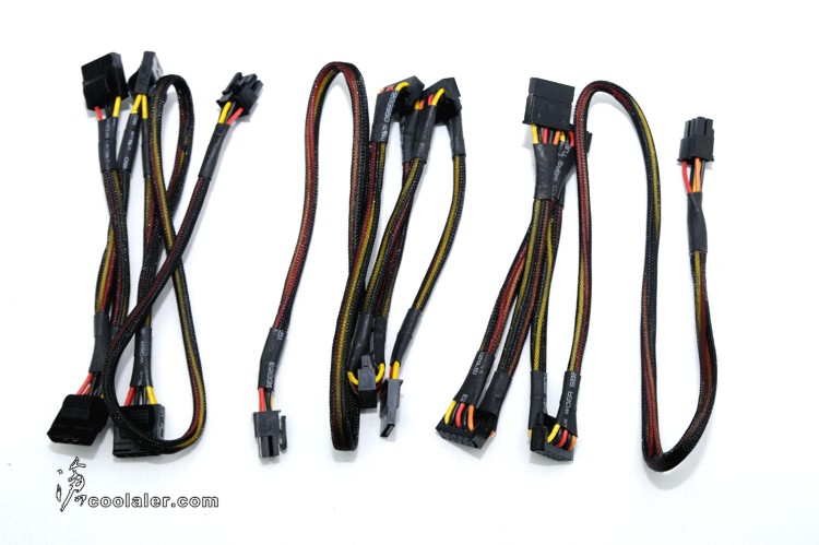

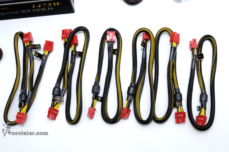

PCI-E的部份有六條,其中四條為單6+2PIN接頭,另外有兩條是6+2PIN及8PIN兩個接頭。
純SATA的部份有兩條,每一條上面各有4個。純大4PIN的部份有一條,有4個接頭,有易退PIN設計。

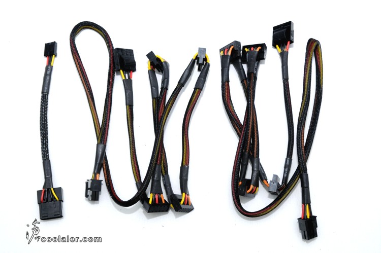

其餘兩條為4個SATA加上1個大4PIN,另外有一個大4PIN轉小4PIN的接線。

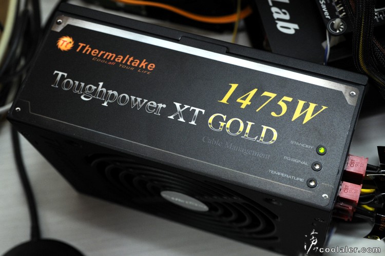

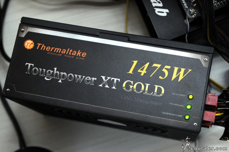

來看看側邊的三個訊號燈,分別為STANDY、PG SIGNAL、TEMPERATURE。一般待機會如下圖,只會亮一顆STANDY,如果電源都沒有開或是無插電STANDY也不會亮。
打開主機電源之後三顆都會亮起,皆為綠色就正常。若PG SIGNAL亮紅燈表示電源信號異常,若TEMPERATURE亮紅燈表示,電源過熱,超過100度。

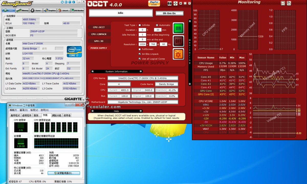

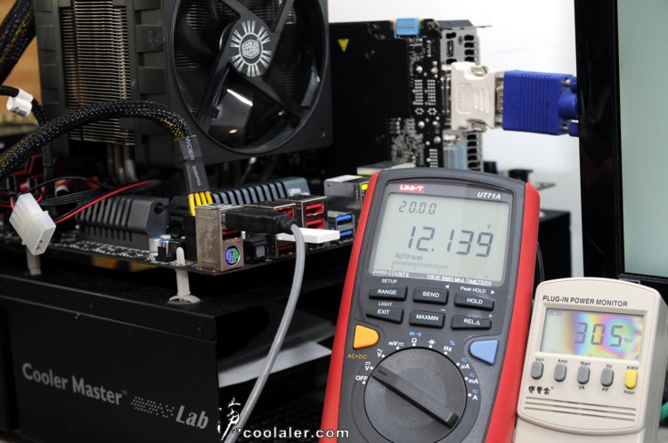

CPU使用Intel Core i7 2600K跑4.8GHz,穩定燒OCCT的電壓頗高,加壓至1.58V才過,不過這樣也好,可多吃些功耗。顯卡則是搭配目前的雙芯卡王GTX 590,其餘週邊如上,僅有使用一顆硬碟,並無接光碟機。

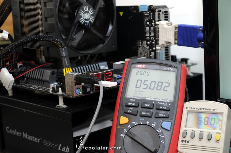

測試則是以OCCT作為燒機軟體,直接使用電錶來監測5V及12V的數據變化,數據的部份是直接透過USB記錄為Excel檔。

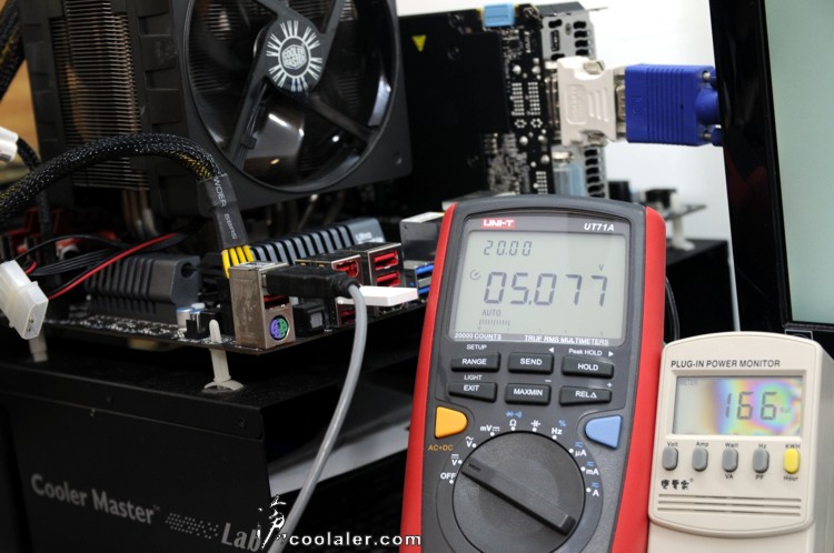

整機平台待機的功耗及電壓如下
待機時的最低功耗約166W左右,5V的部份測得5.077V左右。

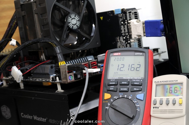

12V的部份測得12.162V左右。

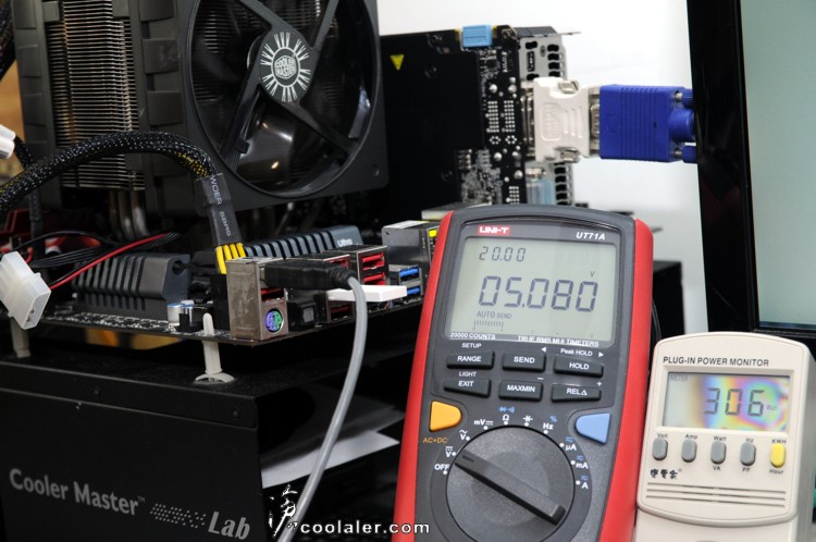

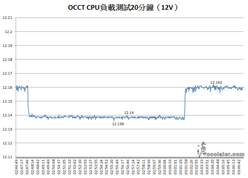

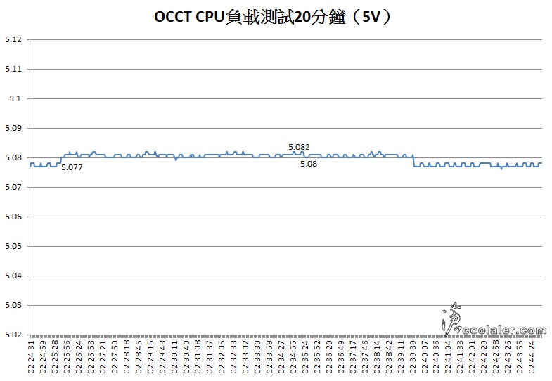

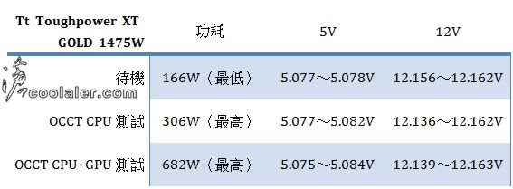

OCCT燒機CPU測試20分鐘
以OCCT作為功耗的測試,直接使用三用電錶將測得的數據輸出,設定每兩秒記錄一次,全程20分鐘,前一分鐘與最後五分鐘為待機狀態。
CPU測試時整機的最高功耗約在306W左右。5V的部份在負載時是略微上升一些。
12V的部份略微下降。
5V的部份,最低為5.077V,最高為5.082V,最大波動為0.005V,若以負載區段來看是0.002V。幅度可以說是非常的小。
12V的部份,最低為12.136V,最高為12.162V,最大波動0.026V,負載區段為0.004V。負載的部份也是幅度相當小。

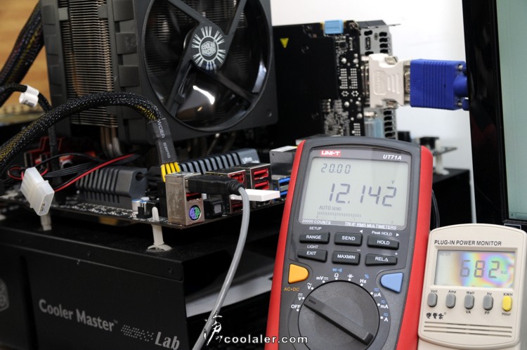

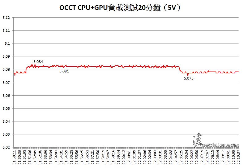

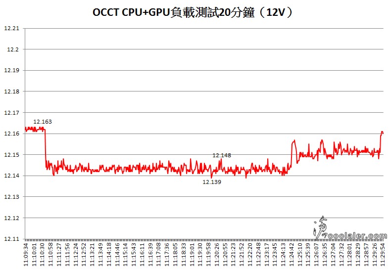

OCCT燒機CPU+GPU測試20分鐘
CPU+GPU測試時整機的最高功耗約落在682W左右。5V負載時依舊是些微上升。
12V的部份也是些微下降。
5V的部份,最低為5.075V,最高為5.084V,最大波動為0.009V,若以負載區段來看是0.003V。波動依舊很小。
12V的部份,最低為12.139V,最高為12.163V,最大波動0.024V,負載區段為0.009V。雖然波動頻繁,但是振幅不大。
波動範圍
整體波動表現可圈可點,雖然12V在負載時波動頻繁,但振幅相當小,只有0.01V不到,最大波動也只有0.024V。
再來就是這一包!模組化線材。
也是滿滿一包。

12V的部份測得12.162V左右。
OCCT燒機CPU測試20分鐘
12V的部份略微下降。
OCCT燒機CPU+GPU測試20分鐘
12V的部份也是些微下降。
波動範圍
