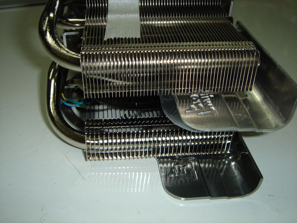

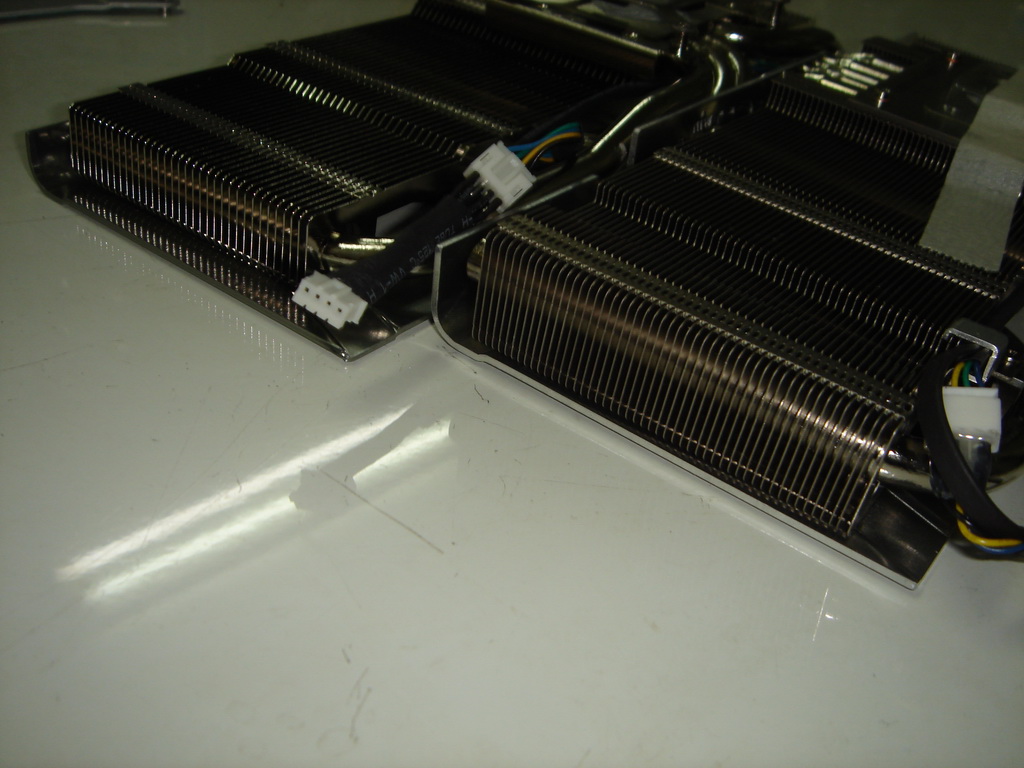

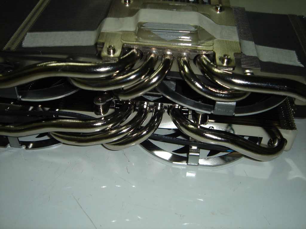

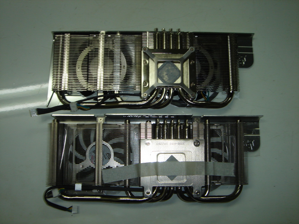

上方為原本出貨之MSI 5870閃電版散熱器
底下為剛入手準備測試的新版閃電版散熱器!
主要差異有:
鰭片加大 但散熱片本身高度差異不大

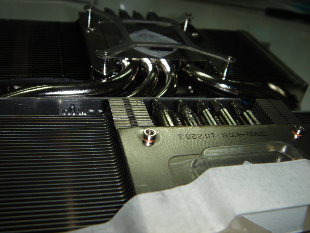

上方為原本扣具.
下方為新版扣具.採一體成型.材質摸起來應該是全銅鍍鎳
熱導管數量由底下的原本四根..改成上面的新版散熱器 五根
新版(上面)鰭片片數增加!

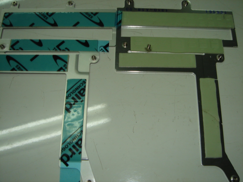

記憶體&供電材質改變!

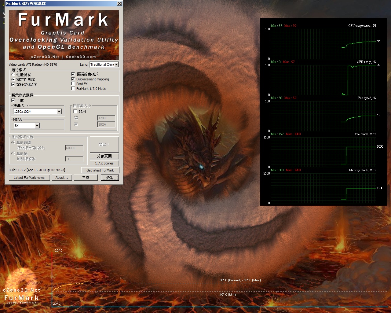

接下來.....來看看微星5870閃電版新版散熱器的威力!
模擬風扇轉速拉到100 %時
甜甜圈燒下去........最高溫僅54度
空調僅開送風.冷氣未開...溫度幾度不知..但是我知道我動沒兩下會有流汗的感覺!

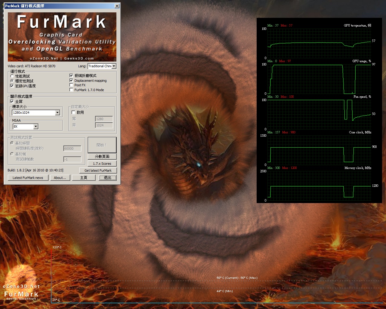

接下來.......我想大家都很清楚..買閃電版就是不想吵咩!
怎可以老是開100%來用勒!
開啟AUTO 來看看MSI 5870閃電版的BIOS對溫度微調的設定抓得準不準!
這是接著前面設定直接跑..所以大家可以看到前面溫度53~54降下來後..再拉上來到57度
這風扇轉速僅50%左右..根本聽不到啥聲音

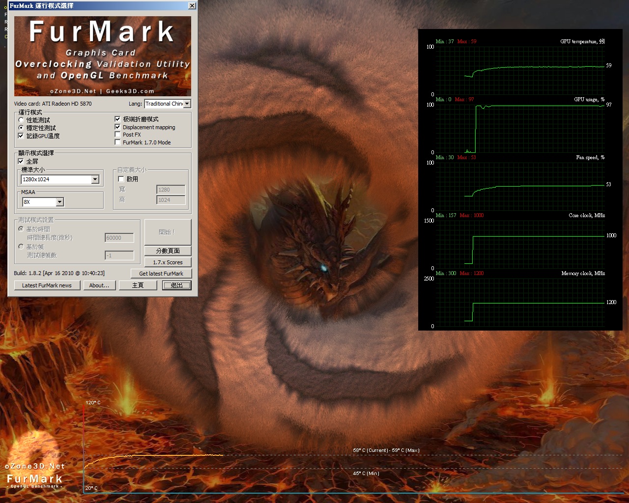

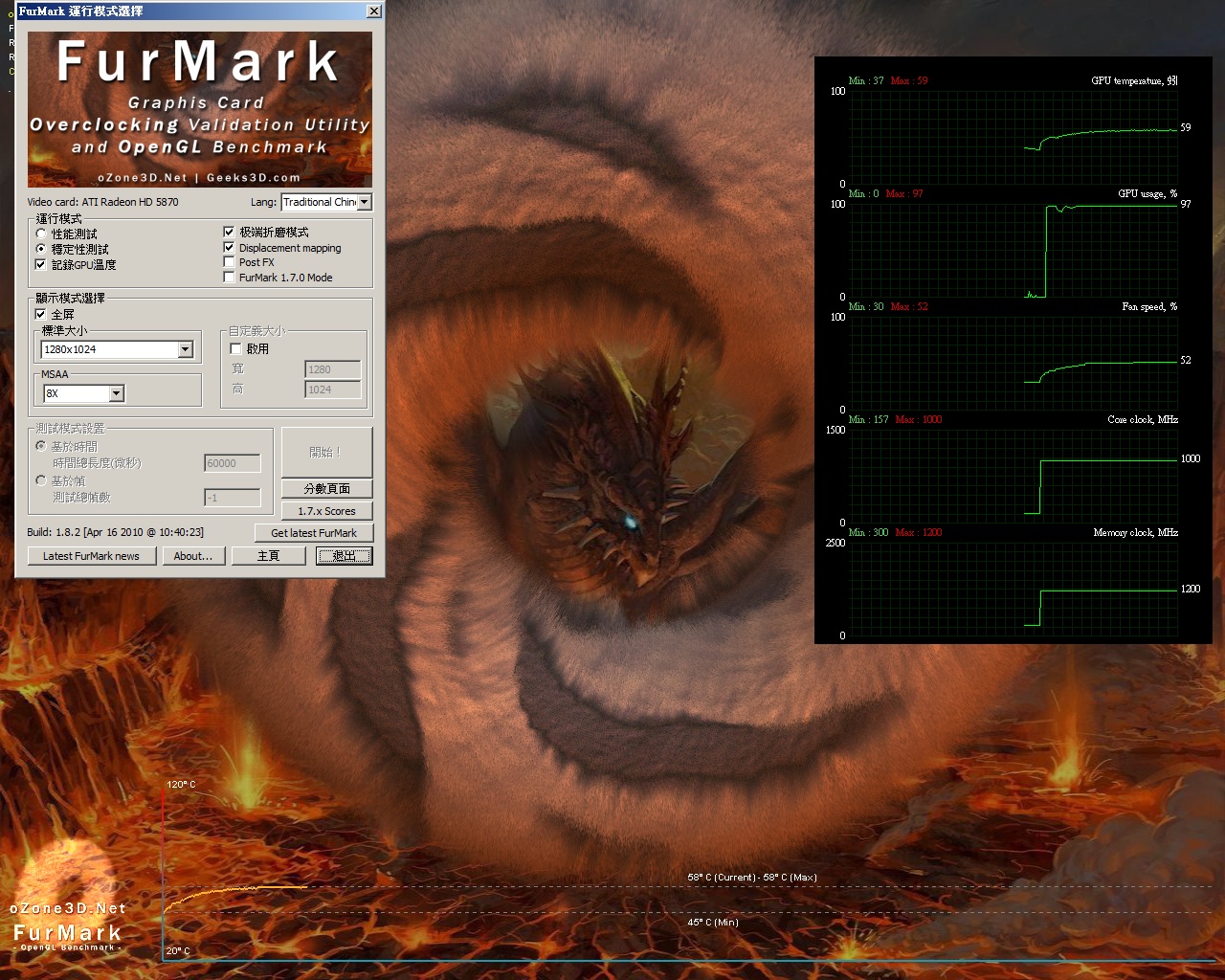

繼續跑下去.......看看燒甜甜圈能把閃電版逼到那邊去!
最高溫才逼到60度!!
這可是開啟8AA加上極端折磨模式喔!!
(其實我也沒跑過其他模式..所以其它模式溫度如何我就不知道了 XD )

接下來還是要特別強調一點!
不是每張卡的GPU都能超..體質一定會有高低落差!
這張卡是我幫我們架上三張新品換成新版風扇時..順手拿的第一張
直接小加電壓核心拉上1000..
本來不想跑超頻的...畢竟體質好壞真的是看運氣
不過....最後還是手癢 XD
就給他跑下去了 ><

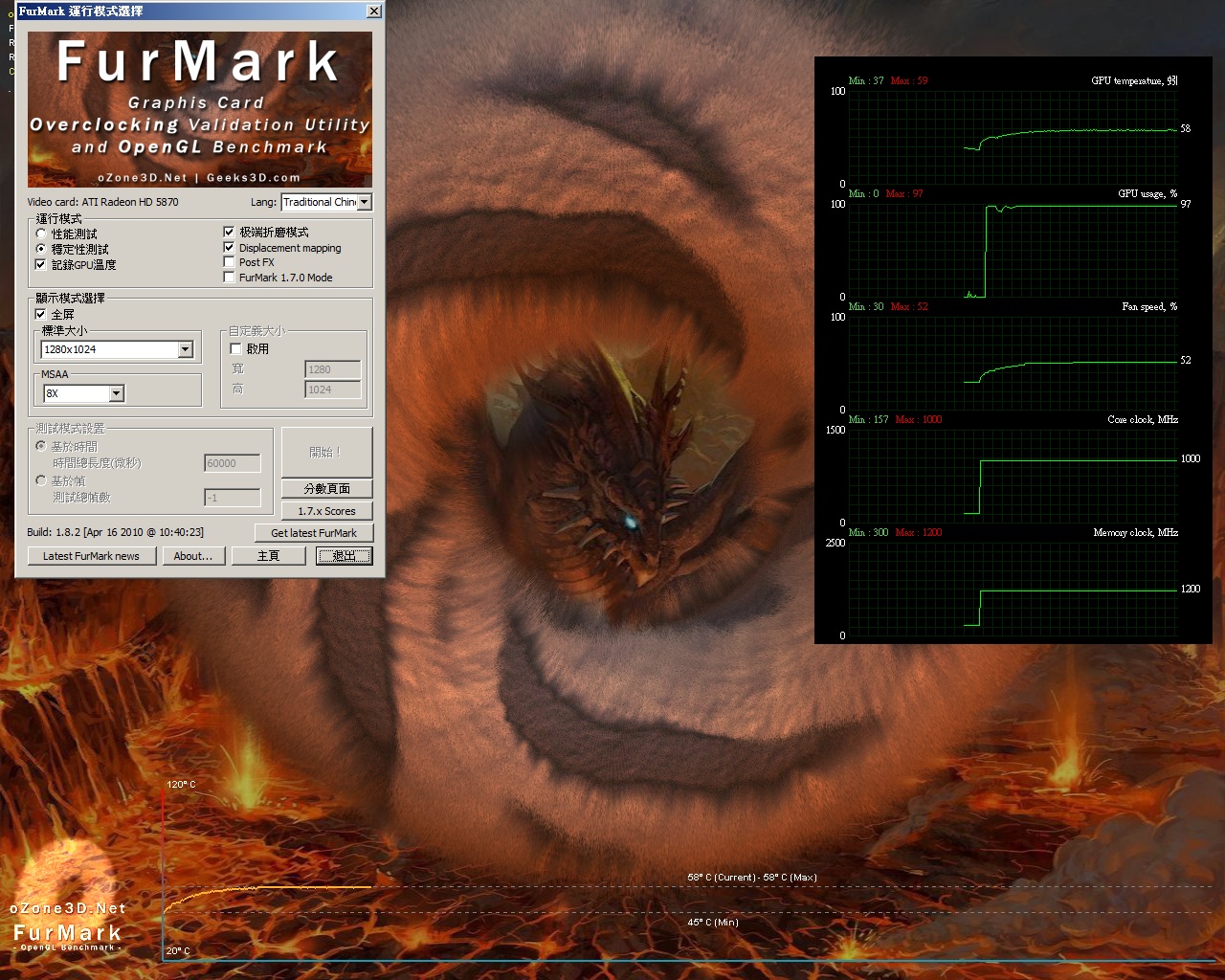

注意看.....風扇依然是設定AUTO喔!
核心拉到1000下起跑
Toppc
12/19/04
11,405
230
63

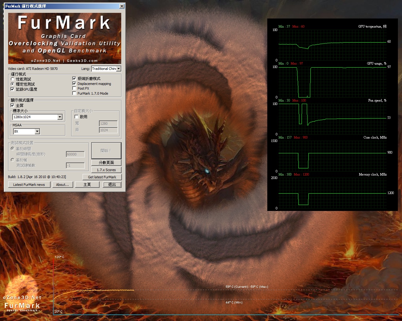

看來小加電壓..對新版風扇幾乎沒感覺
(其實是風扇轉速已經小微調到52%了..所以大家才會覺得沒啥變化..但是
這對閃電版來說..我看依然是小CASE)

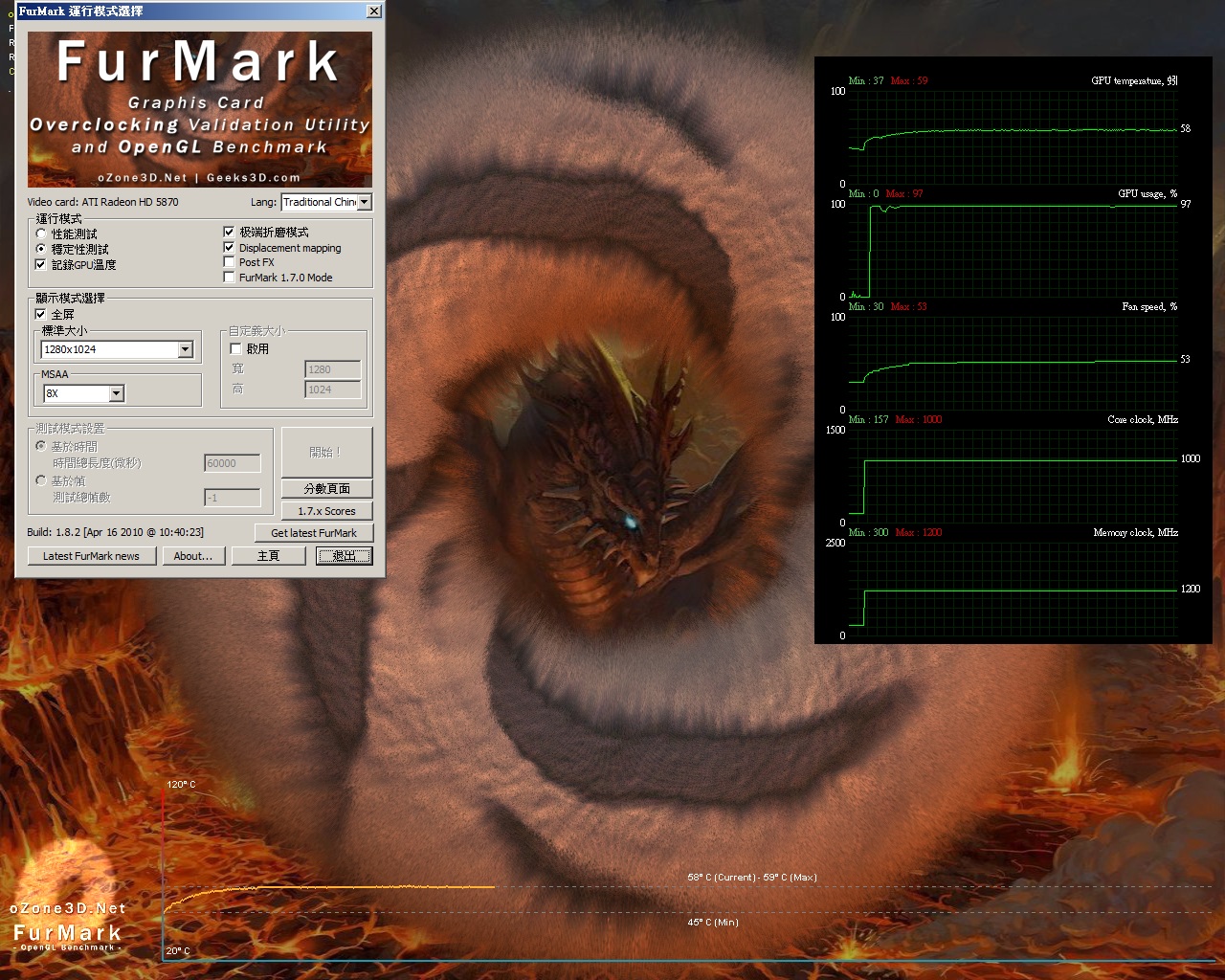

跑久一點看看
風扇轉速也是沒啥變化

趁我不注意幫其它卡換風扇時..風扇轉速有小加一點點到53%
溫度依然維持在60度以下.....
不過依然粉安靜

看來差不多了........準備收工
至少ATI的單核卡王..在小加電壓及核心拉到1000的情況
以及靜音的狀態下.不需要把轉速拉到100%就能輕鬆過測了~
