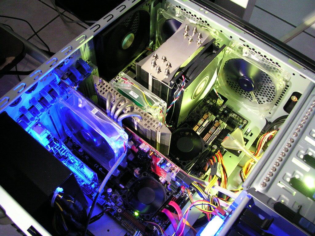

henry543
小正義
10/25/03
4,407
哈...雙面膠還真好用...
南橋也順便上了...
