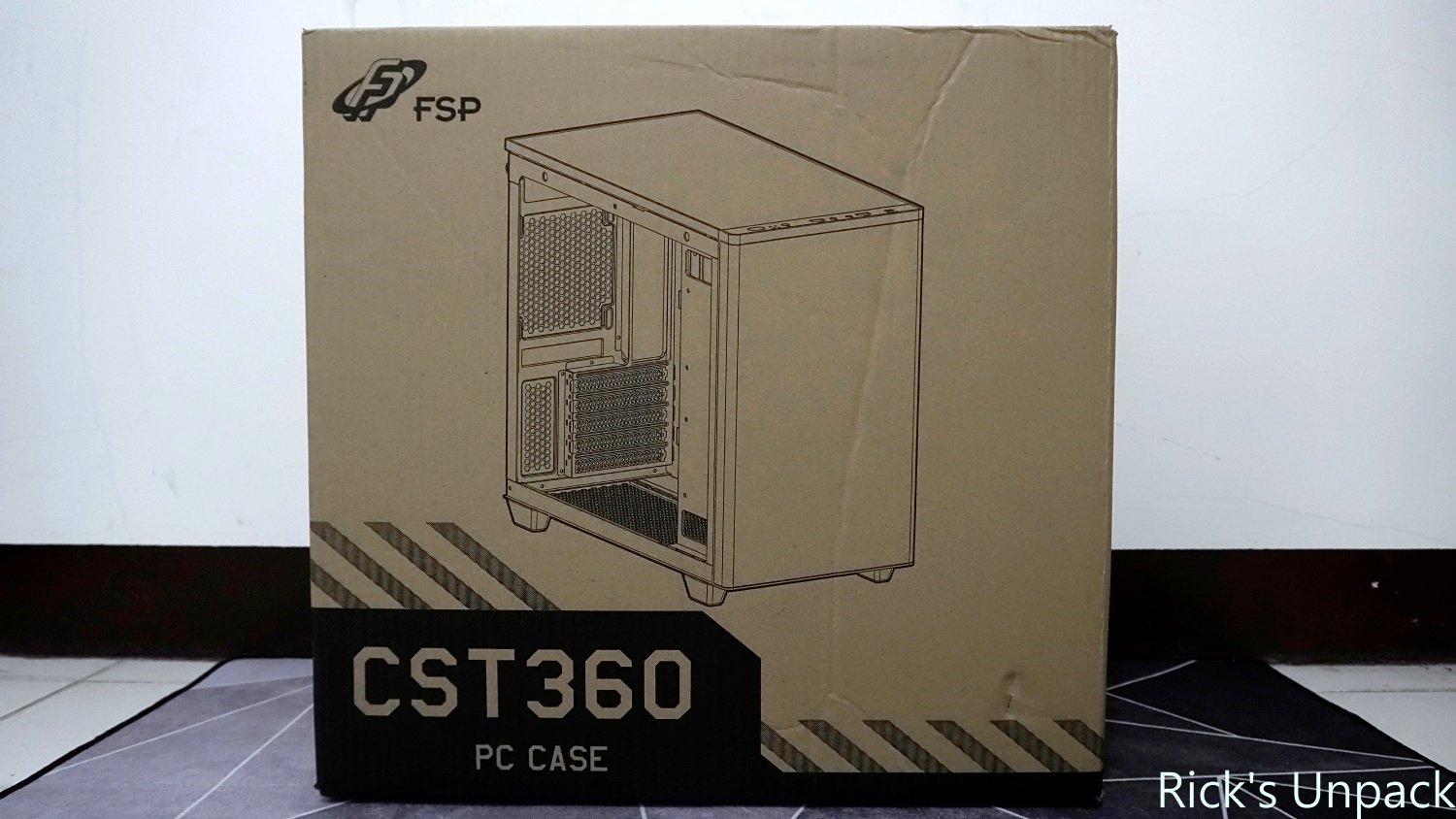

先從機殼開始開箱,FSP CST360 WHITE外箱正面中間有機殼本體的線條圖,左下角印上大大的CST 360 PC CASE型號字樣,左上角有全漢的LOGO。背面則是機殼爆炸圖,主要結構有前板、側透玻璃、頂蓋、背板以及機殼本體。
