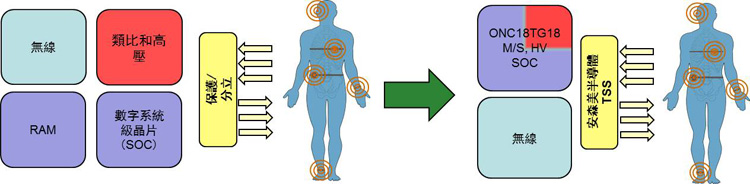

以植入式神經刺激平臺為例,安森美半導體提供整合控制器、記憶體、數字、類比和高壓的單晶片方案,使用多通道突波抑制器(TSS)進一步顯著減少分立元件數(通常將IC裸片數從3-4顆減少至1-2顆),有助於減小電路板所占空間,簡化設備製造和物流,降低成本和功耗,減少對系統/電路板的依賴,提升品質,加快產品上市時間,降低開發風險。
安森美半導體用於植入式神經刺激平臺的單晶片方案

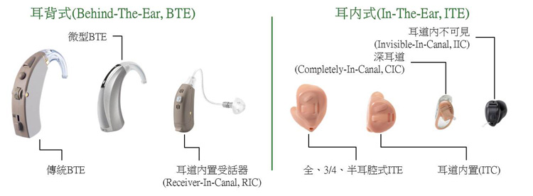

根據佩戴位置的不同,助聽器主要分為耳背式(Behind-The-Ear, BTE)和耳內式(In-The-Ear, ITE)。前者包括傳統BTE、微型BTE和耳道內置受話器(Receiver-In-Canal, RIC),後者包括全、3/4、半耳腔式ITE、耳道內置(ITC)、深耳道(Completely-In-Canal, CIC)及耳道內不可見(Invisible-In-Canal, IIC)。
助聽器主要類型概覽

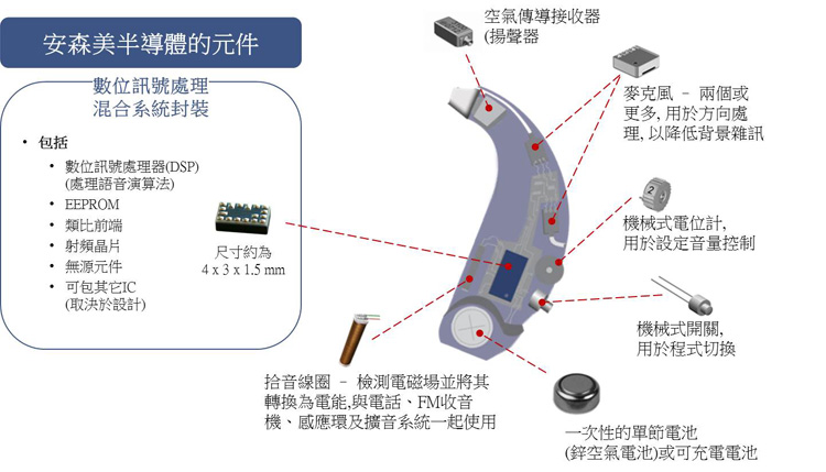

微型及「不可見」是助聽器的一大趨勢,更小巧的RIC及新的IIC類型更受歡迎,其要求半導體製造商轉移至65 nm或更小節點的工藝及微型化封裝技術;助聽器的第二大趨勢是將添加無線通訊及連接功能,當前採用2.4 GHz、900 MHz及附藍牙繼電器元件的近場磁感應(NFMI)的技術,需要互操作性及先進的封裝技術;第三,助聽器將發展至更「智慧」且完全自動化;如音量控制及訊號處理自動適配聲音環境,令用戶更舒適,這要求為其帶來更複雜的功率處理及演算法。助聽器的發展趨勢產生功耗、尺寸、混合訊號處理等方面的設計挑戰,如要求在1 V工作電壓時電流消耗小於1 mA,多晶片及晶片面積小於10 mm2,數字及類比功能等等。
展示一個典型的助聽器的組成及安森美半導體可提供的元件。

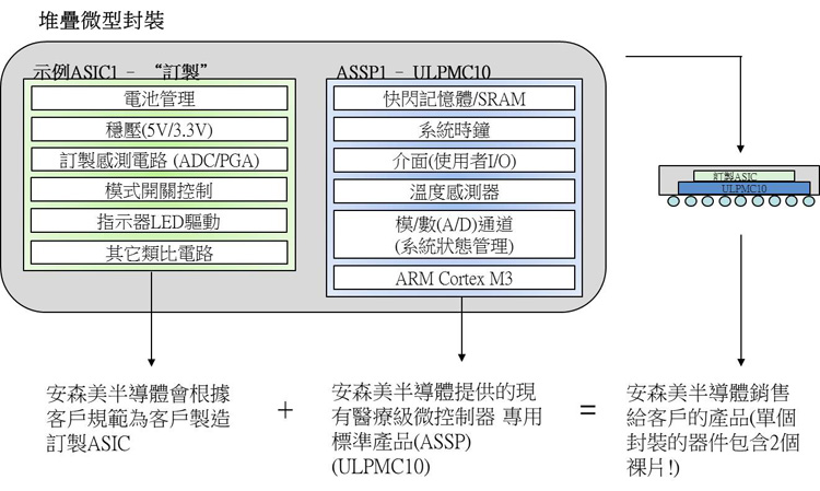

Struix是安森美半導體推出的半訂製組合方案,由訂製的和標準的ASSP元件組成,即根據客戶的專有規格而訂製的一個類比感測器介面或一個驅動器,和一個採用ARM® Cortex®-M3內核 (ULPMC10)的超低功耗唯數字微控制器晶片。「Struix」是「stacked」(疊在一起)的拉丁語形式,它將訂製的晶片和標準晶片疊在一個封裝中以提供微型的、高效能的半導體方案,提供比標準元件更多的訂製,比完整的系統級晶片(SoC)方案縮短設計時間並降低開發風險及相關成本,適用於血糖監測、經由過皮膚給給藥、可攜式及定點護理(PoC)病人監控等微型醫療設備。
圖5是基於Struix的產品示例,此堆疊微型封裝充分利用矽整合及模組化,整合度高,易於設計,還進一步增強了設計靈活性,因為ULPMC10微控制器可採用安森美半導體未來的微控制器輕易升級,無須替換類比前端。
安森美半導體Struix產品示例
