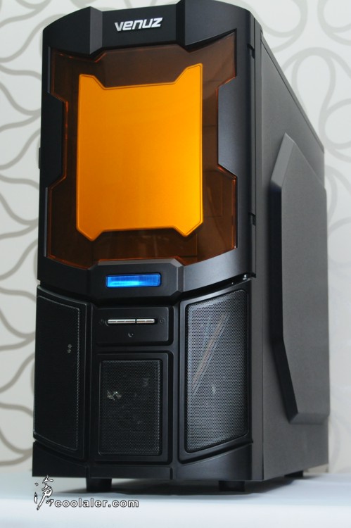

VENUZ唯納智 最近又發表了一款新型機箱「星海戰將」,這款一樣與先前所介紹的「機甲戰線」同屬於遊戲級系列機箱。畢竟是以遊戲為主題,所以「星海戰將」在外觀的設計仍有絕對明顯的風格,透明側板加上一體式造型面板,整體非常有型且搶眼,另外「星海戰將」在面板上的造型顏色還有橘色及黑色兩款可以依喜好選擇。

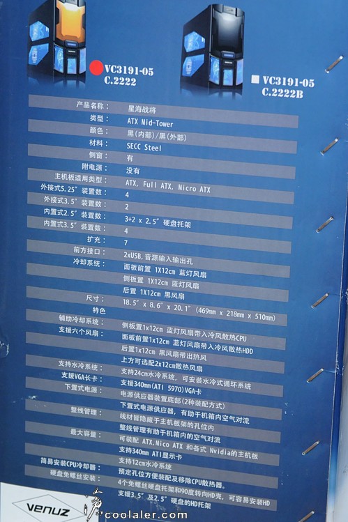

星海戰將的規格表。

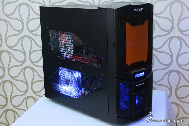

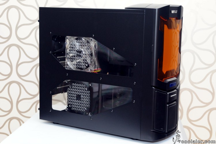

「星海戰將」屬於Mid-Tower標準大小,整體採用黑色烤漆為主,材質的部份是使用SECC鋼材。側板的部份有上下兩個對稱的透窗,且有打上風扇通風孔,可安裝兩顆12公分的風扇,出廠時已經有附帶一顆藍光LED風扇。

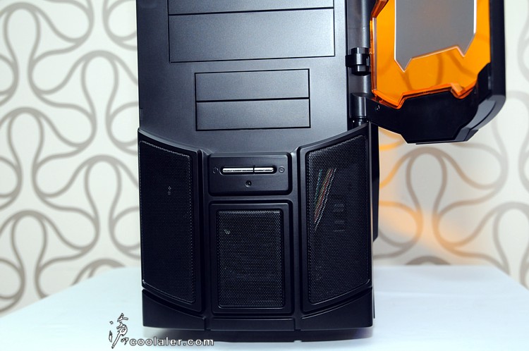

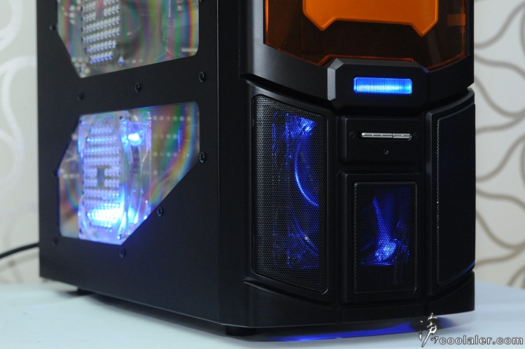

面板的部份算是相當有特色,上部採造型掀蓋門片設計,頗有太空面罩的感覺,入手的這咖為橘色,另外還有一片黑的選擇。下半部則是網孔設計,利於內部風扇散熱。

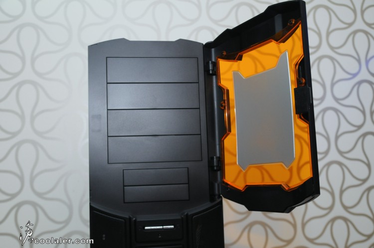

可掀式門片設計,這部份可能對於常用到5.25吋或3.5吋存取裝置的玩家感覺不是那麼方便,不過整體造型會比較一致性,可以擺脫檔板的元素。
前面板5.25吋的擴充有4個,3.5吋有2個。
開關及重置鍵位於3.5吋擴充槽下方。

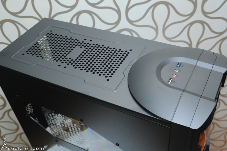

機殼頂部,前端有一個凸起的圓弧造型,後半部則有網孔設計,內部可安裝24公分水冷排貨12公分風扇兩顆。

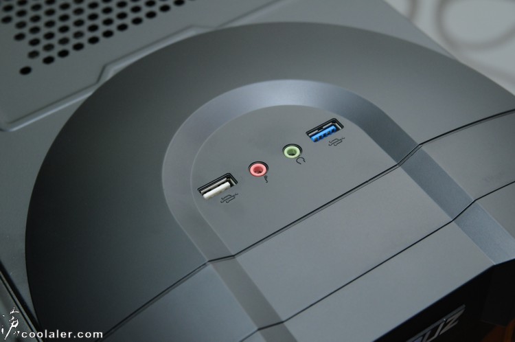

IO的部份有兩個USB,其中一個為USB 3.0規格。

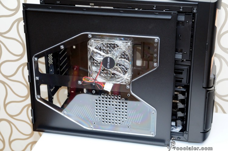

側窗內側。

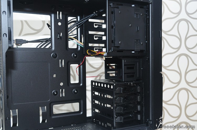

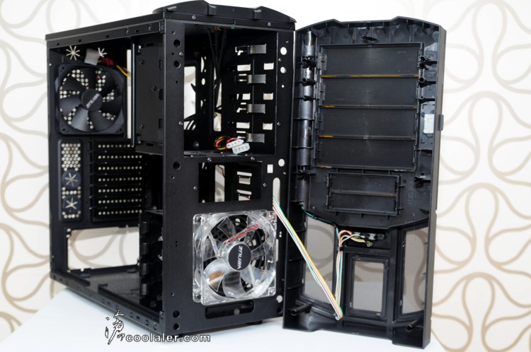

內部整體黑化,空間以螺絲孔位看來還算可以,應該說是挺剛好的。

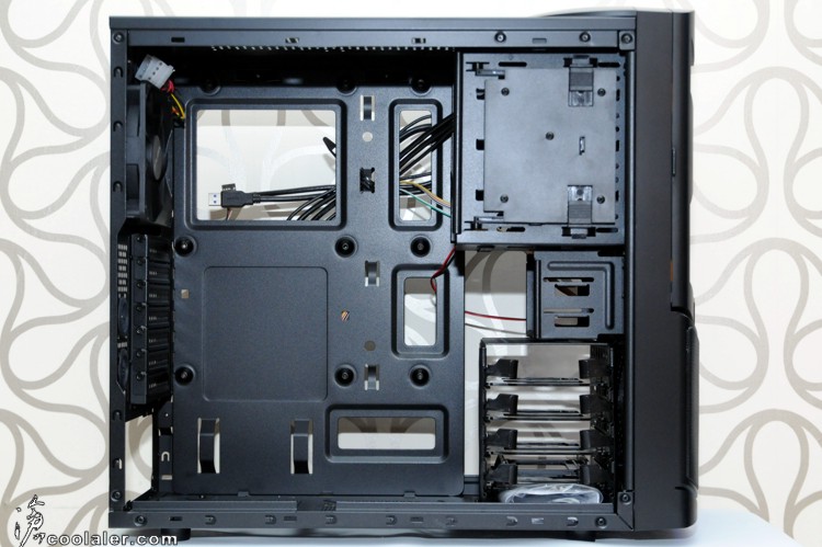

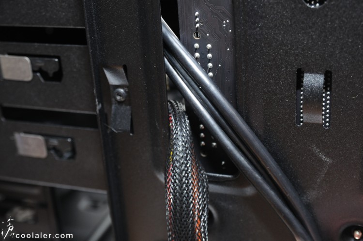

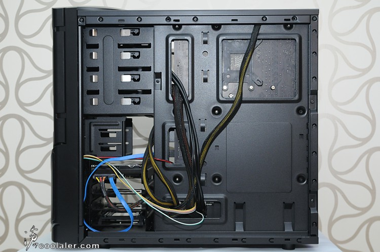

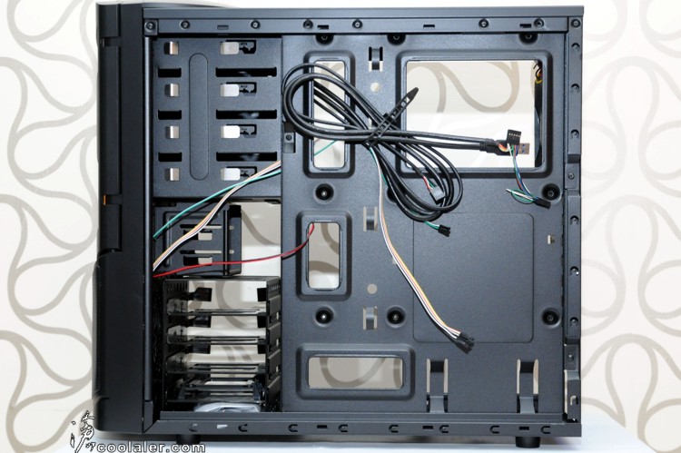

背部安裝底板的位置旁也有走線開孔,整線應該沒什麼問題。

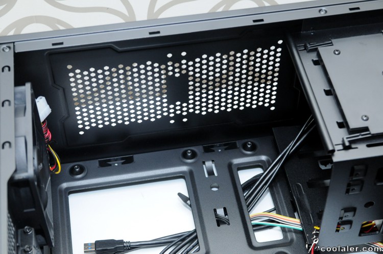

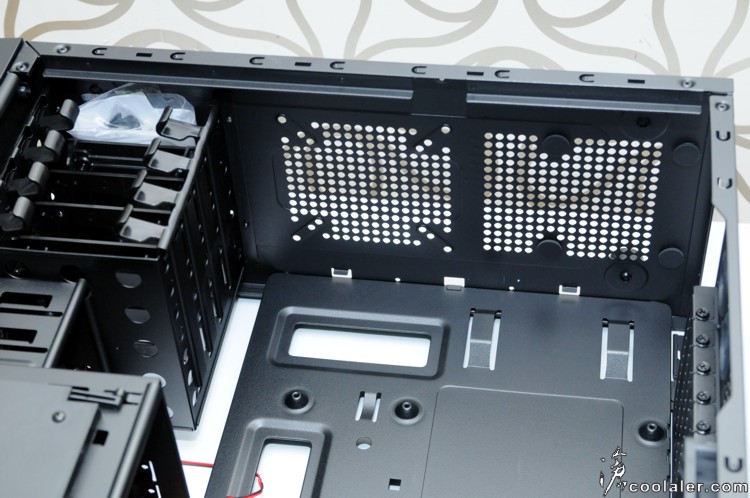

頂部內側,安裝孔位可相容12公分風扇兩顆。

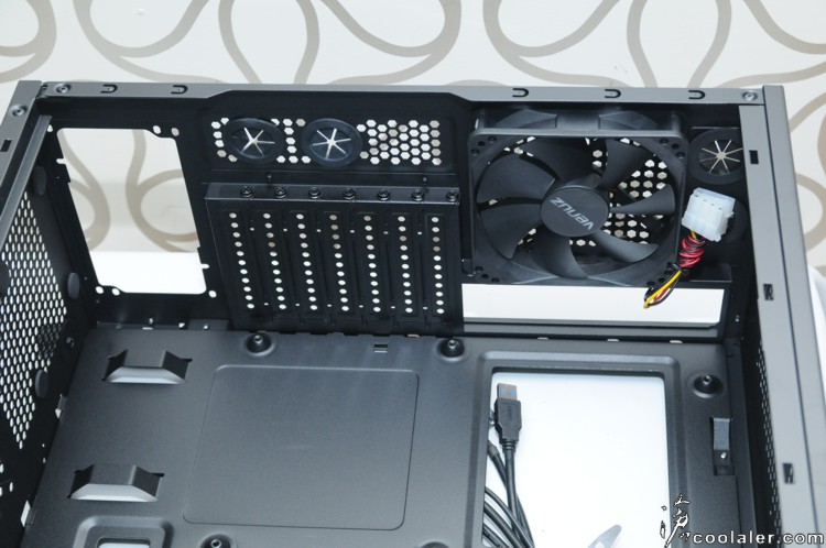

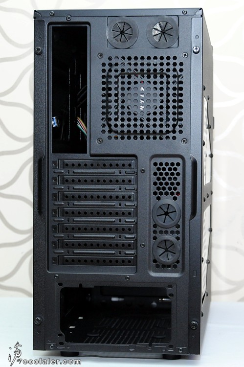

後側有預裝一顆12公分風扇。擴充卡檔板的部份是採可重複使用的檔片,非一次性破壞。

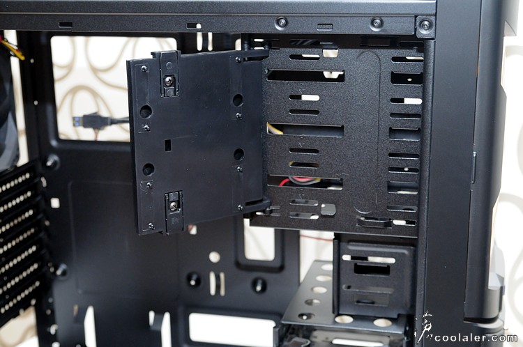

5.25吋的固定方式採用免螺絲設計,但它是一整片設計,上下卡榫往內推即可打開,利用門片上的凸點將裝置的螺絲孔位固定。

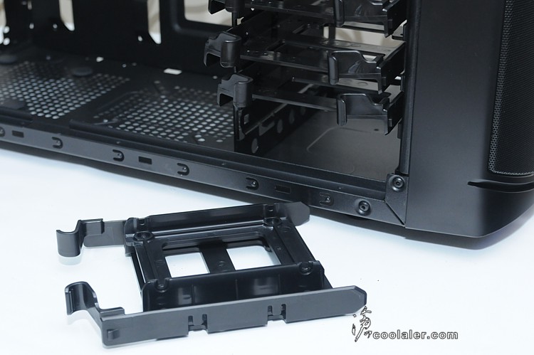

內置3.5吋的部份有四個,採免螺絲抽取式架設計,其中一個有2.5吋轉3.5吋的轉接架功能,可用來裝SSD裝置。

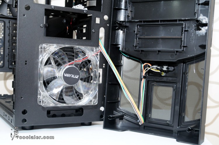

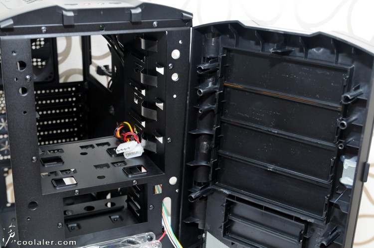

前面板拆卸的機構還算簡單輕易。
5.25吋檔板採一般的卡扣固定設計。

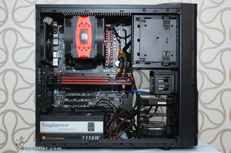

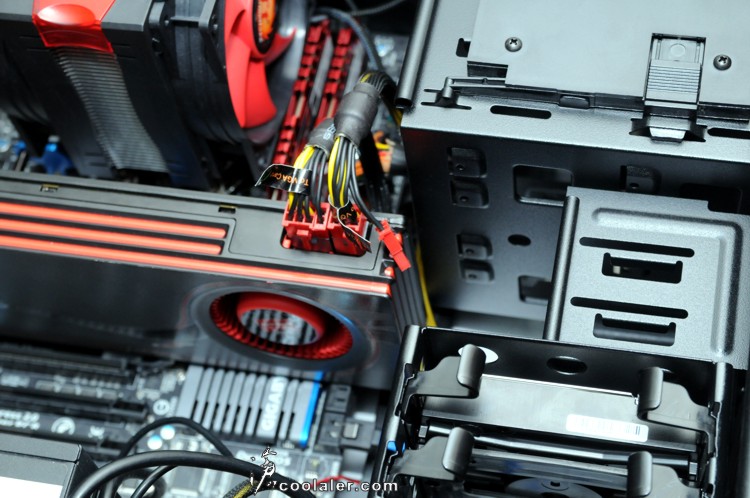

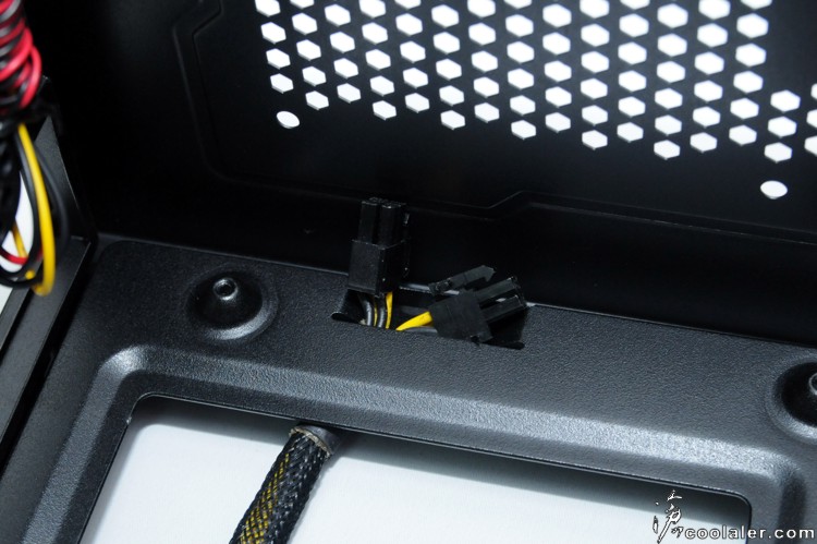

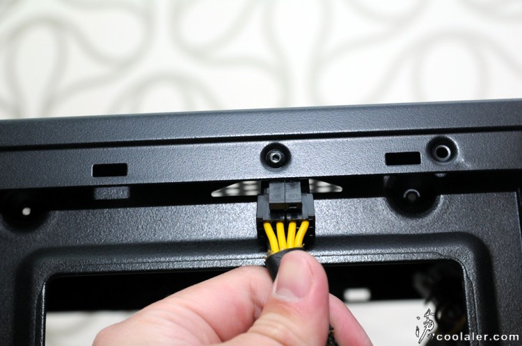

其實整體內裝與先前所測的「機甲戰線」差異並不是很大,不過空間似乎有小一些些。例如上方給CPU 8PIN所預留的走線孔就小了一些,8PIN要直接穿過有些困難,如果分開4PIN個別穿過比較容易一些。

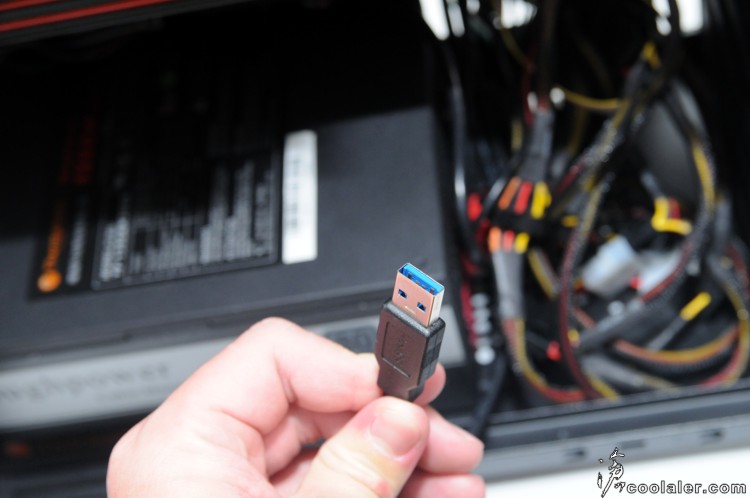

USB 3.0的接頭是採用從主機板背後IO延長的方式。
安裝採用標準的ATX九個孔位的主機板,顯示卡則是HD6970標準公版。因為四周的開孔寬度雖有,但若是使用像下圖這種標準大的主機板,會沒有什麼空間穿線,需先將電源線穿過,再鎖上主機板。
安裝穿底部走線是沒什麼問題。
只是需要考慮到"順序"問題。如果不是9孔位的ATX應該就沒這困擾。
顯卡的部份倒是有預留了不少空間,GTX590這類的長卡也沒問題。
