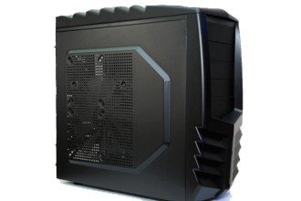

繼上次 黑暗堡壘 VC101 之後,VENUZ又有新作品推出--「機甲戰線」,型號為VC3191-06,一樣歸屬於主題類的遊戲級機箱。此款「機甲戰線」的外觀又比先前的黑暗堡壘更為豪邁霸氣一些,個人覺得比較偏向於美式風格,簡樸是一點也沾不上邊,不過這種機殼恐怕就是比較偏向於某些使用者,對味的就很愛。
VENUZ 機甲戰線
規格表。採Mid-Tower大小規格,SECC的鋼板材質,四大五小(一外露四隱藏),其餘的稍後一一介紹。
VENUZ 機甲戰線 整體為黑色粗霧面烤漆,頂部及面板有相當霸氣且豪邁的進氣造型。
兩邊側板都有打凸的造型,可為內部增加不少空間。左側的部份有大面積通風網孔設計,內部有預裝一顆25公分藍燈風扇,從安裝孔位可以看出亦可安裝兩顆12或14公分風扇。
前面板看起來相當有造型,尤其是底下的進氣孔,霸氣到不行。整體豪邁,且不失設計感。
外部擴充5.25吋有4個,另外有一個3.5吋外露,檔板採全網孔設計。
底部豪邁的進氣孔。
頂部後側的造型與前面板底是相呼應的,散熱孔有胄甲的感覺。
IO的部份在頂部前端,重置鍵及開關的部份採用相當有質感的金屬按鍵,USB的部份有兩個其中一個為USB3.0規格。
頂部後端有VENUZ的LOGO造型字樣。
相當有造型的通風孔,但這相對的清潔應該不容易,拆卸下來會比較方便。
後部有四個水冷孔。
