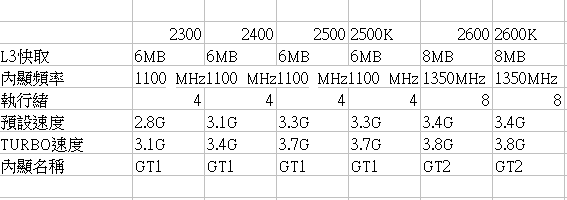

2300/2400/2500僅倍頻不同內建顯示及快取等皆相同
除2600/2600K內顯預設為1350MHz頻率運作以外.其餘2300/2400/2500/2500K皆為1100MHz
大致上差異請參考下圖

通常稱為4C8T 中文叫四核八執行緒
大致上差異請參考下圖
