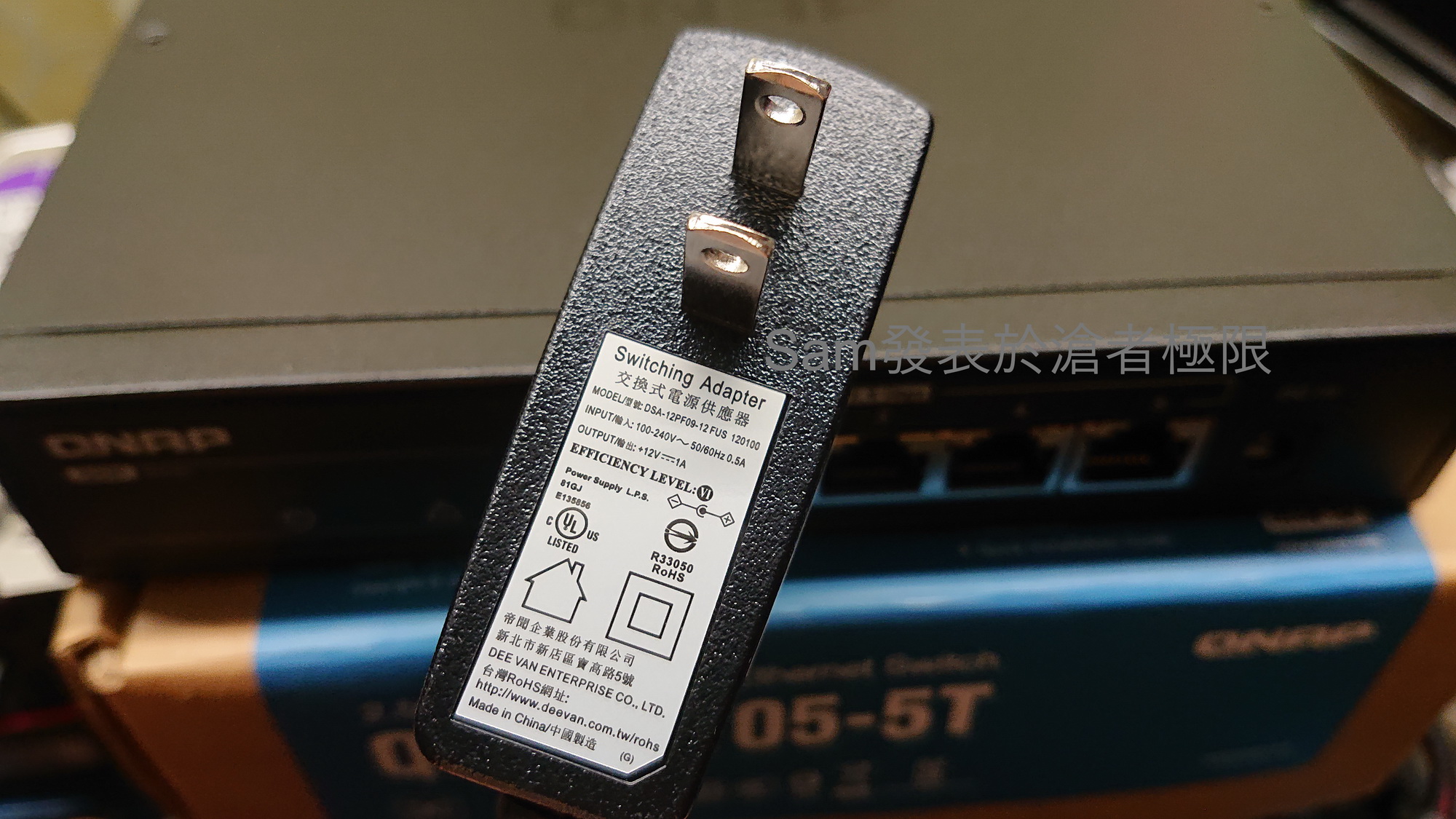

變壓器是使用目前較常見的DVE 12V 1A

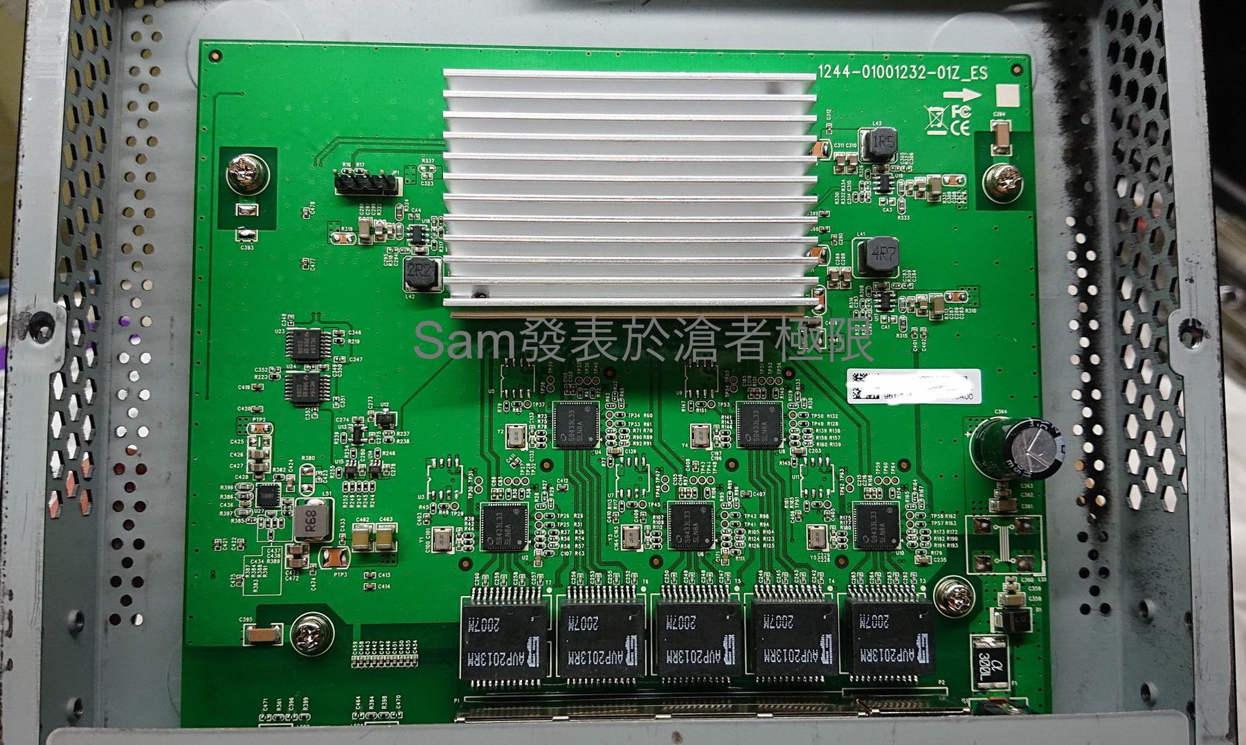

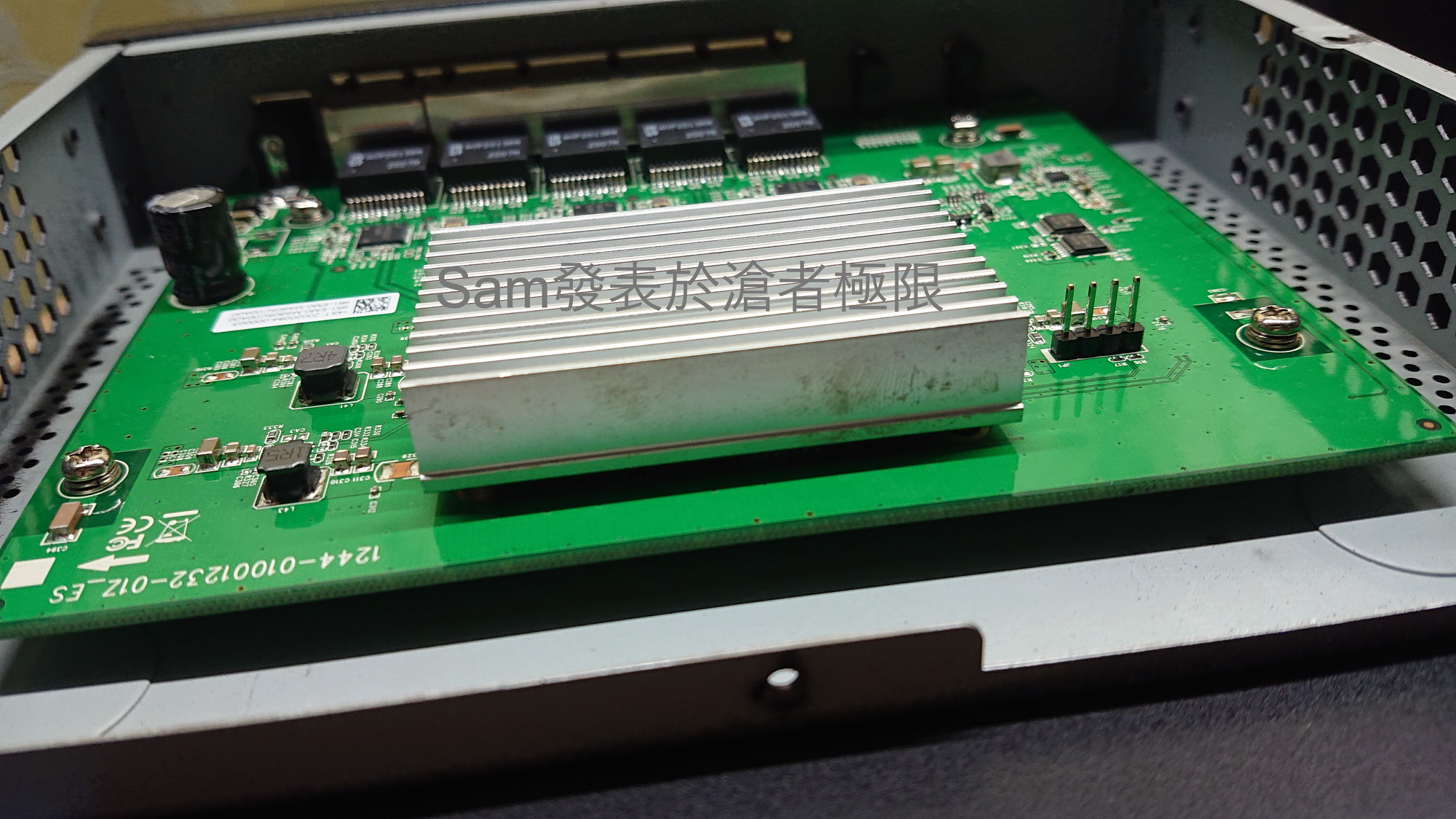

基本上鐵蓋開起來一入眼就是這回事,機板大小應該是比一般5 Port的交換器高了快一倍吧?
話說,剛入眼時。我還蠻介意這個無言狀況,在散熱片上看到了指紋。哈口氣還擦不掉咧....掯~

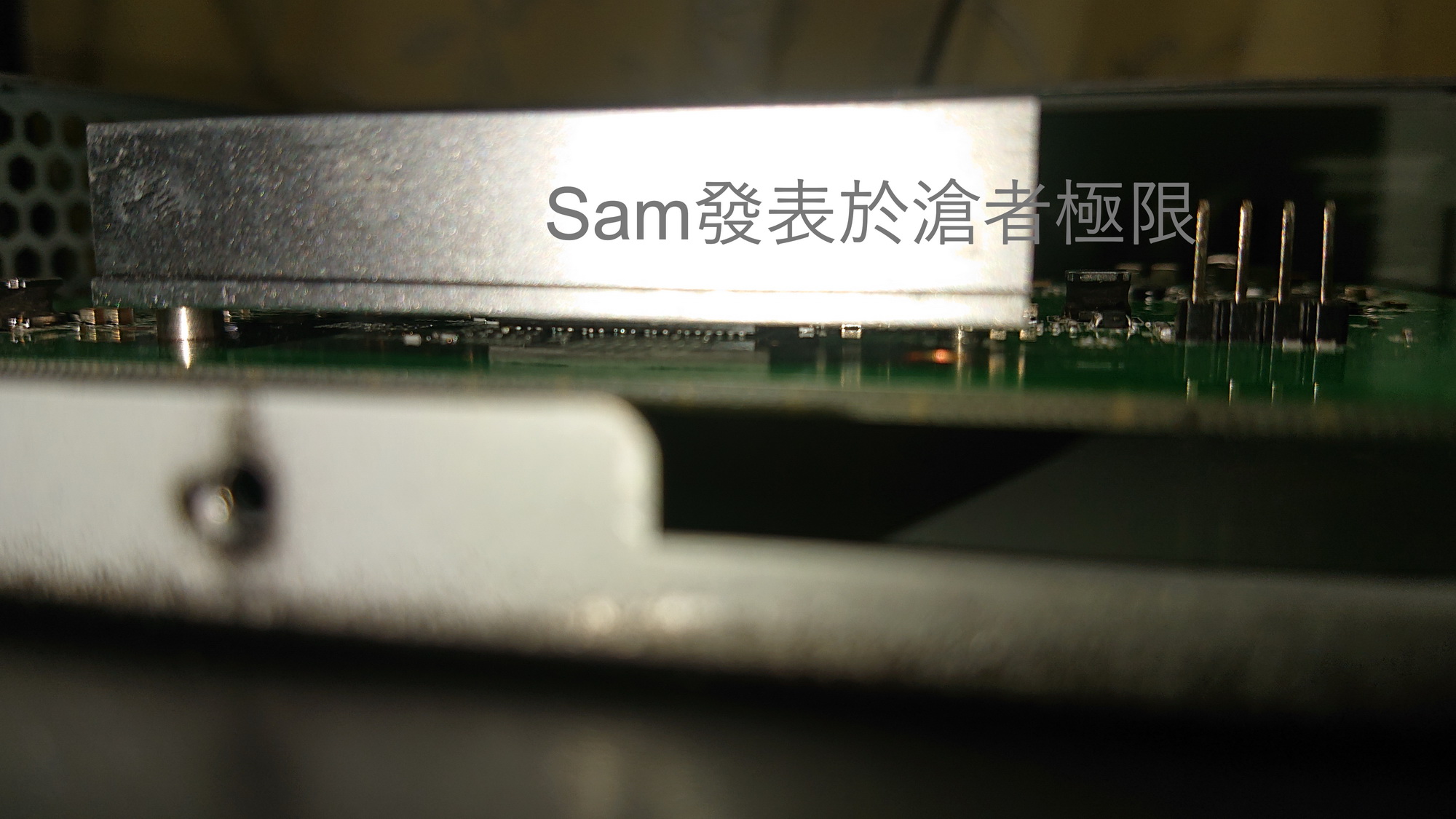

會拍這張側面是因為,我以為它會像ZyXEL把散熱器一同加工焊到機板上,這樣你想拆也嫌麻煩或根本沒折~

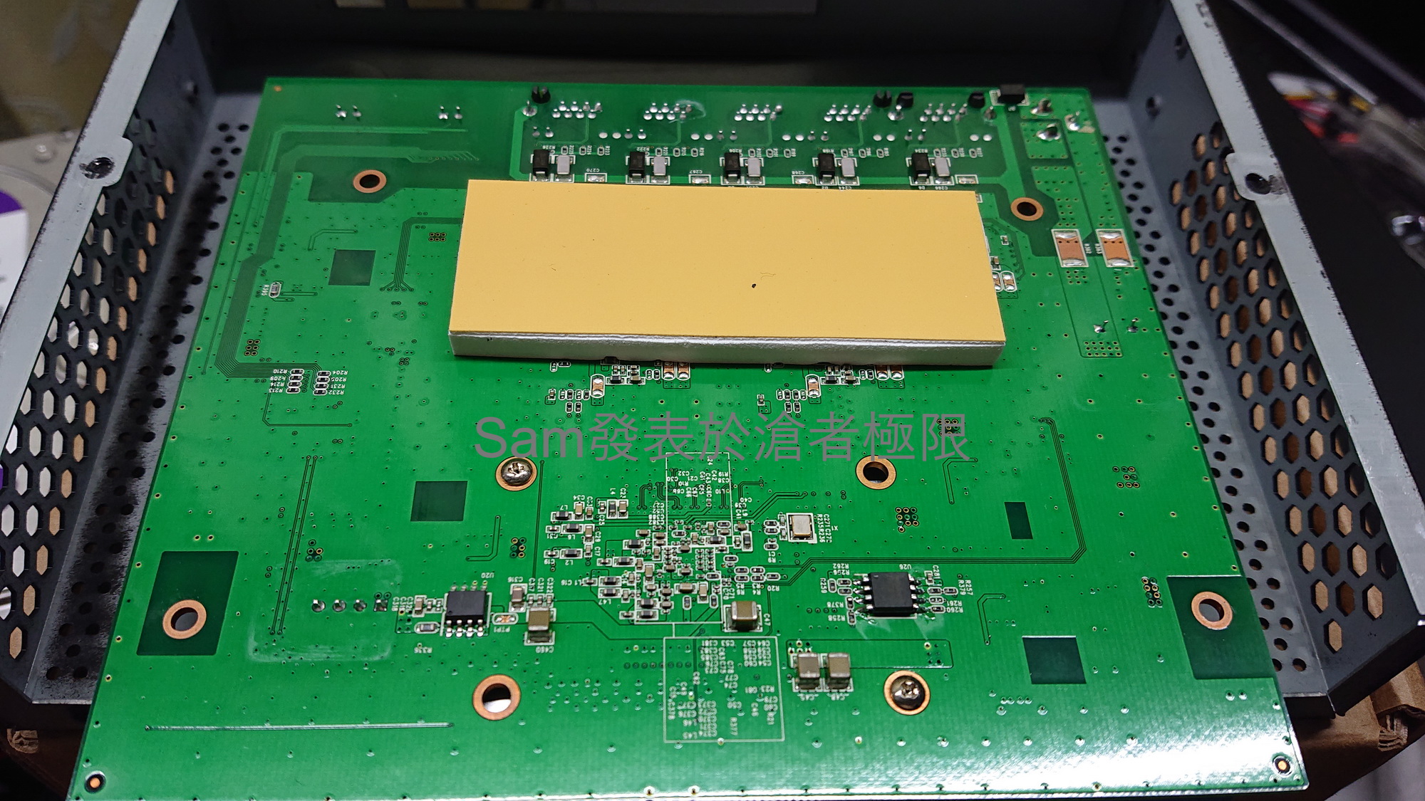

本以為可能要收工,但看了上面那張照片上似乎有點譜,所以拆下來翻到背面的確是有驚喜的。大大的導熱墊,還附上一粒黑色大屑屑??

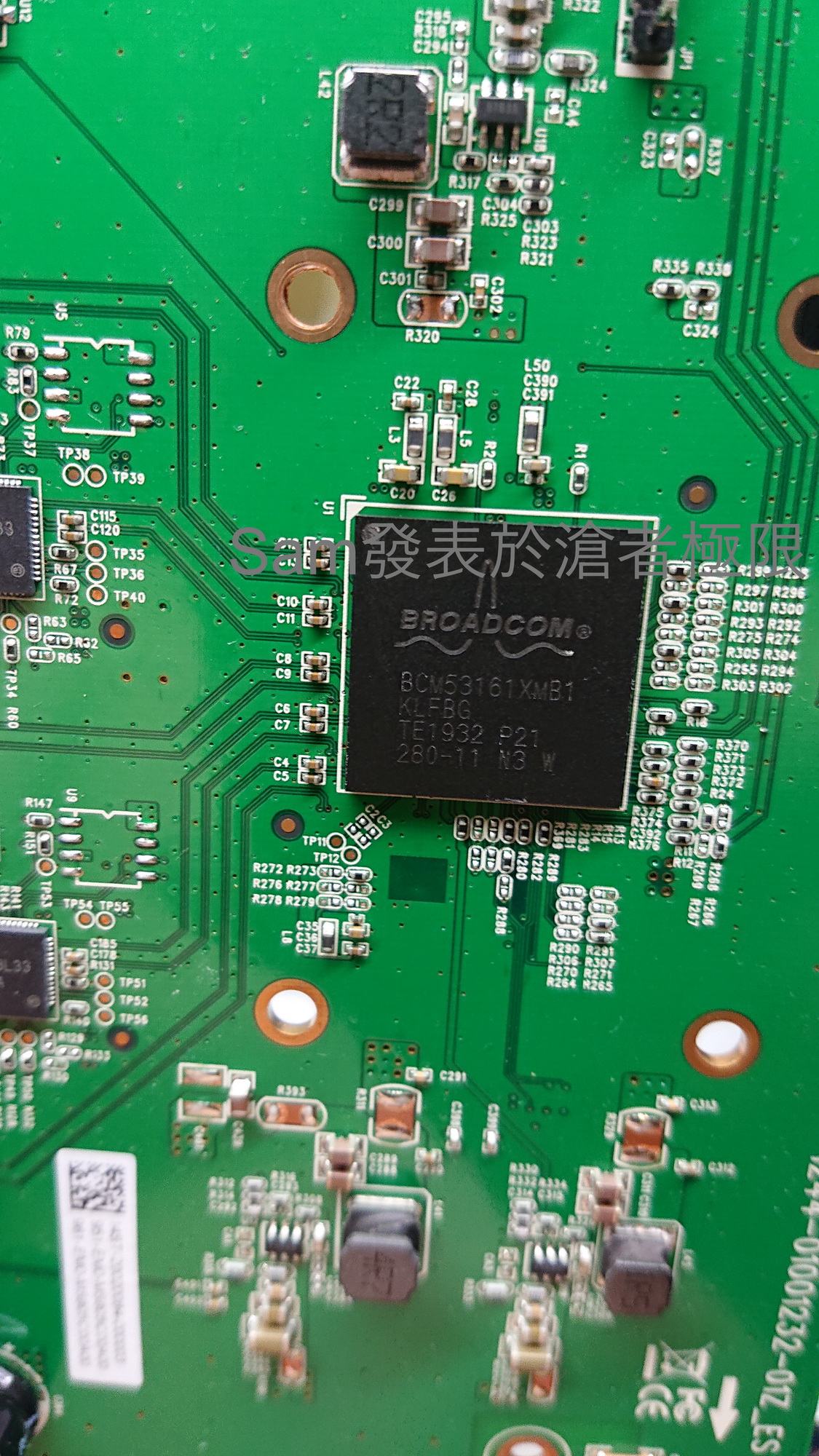

驗名正身:BROADCOM BCM53161XMB1,我GOOGLE找了下好像只有BCM53161這個型號,但是支援到10G的。
所以這個XMB1是閹割版的意思囉??? 知道詳情的大大歡迎補充一下見識不足的我.

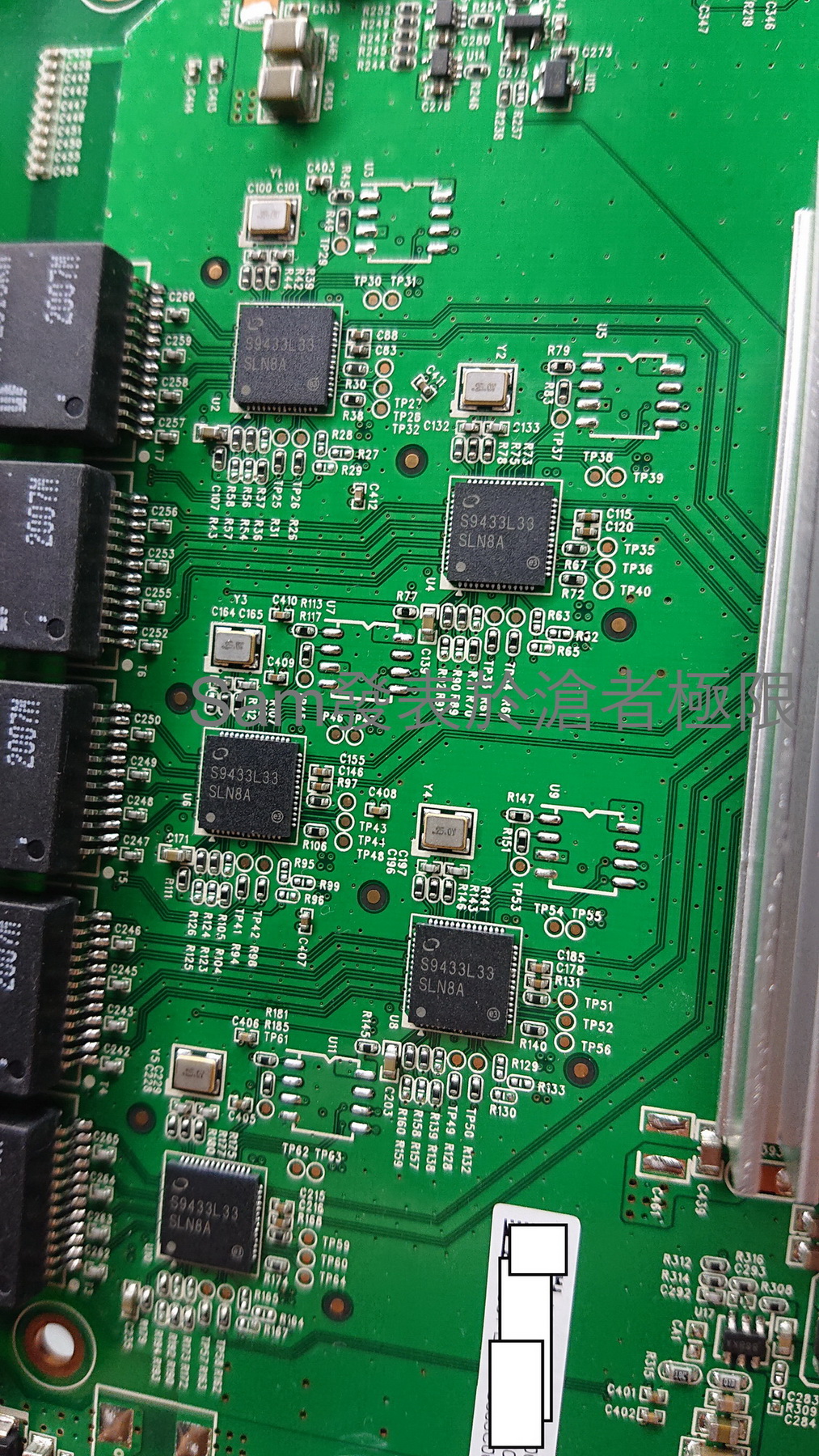

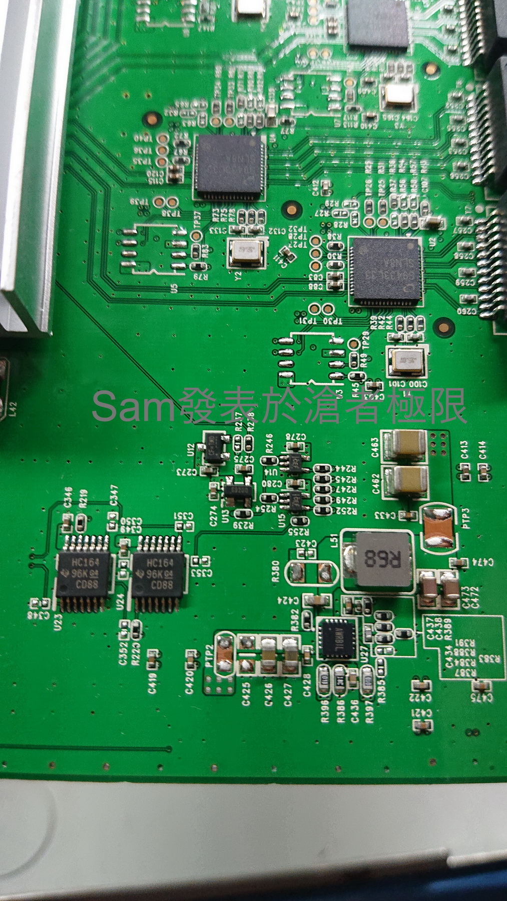

然後這個SLN8A就有趣了,查了一下是intel的,而且推出日期是寫Q4'19。 2.5G Ethernet PHY
這2個HC164我不知道要怎麼解釋,就...看看吧XD"

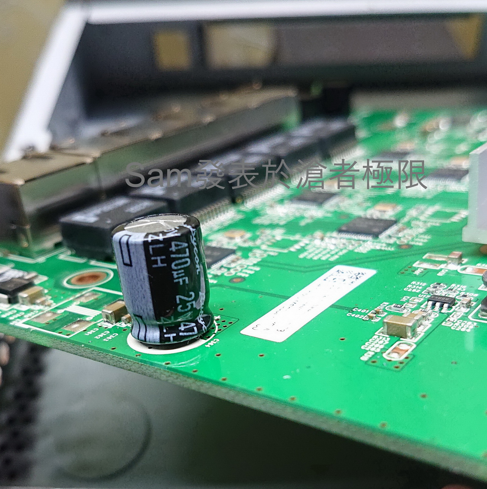

然後來一張大家會有機會睡不著覺的電解電容....!!?

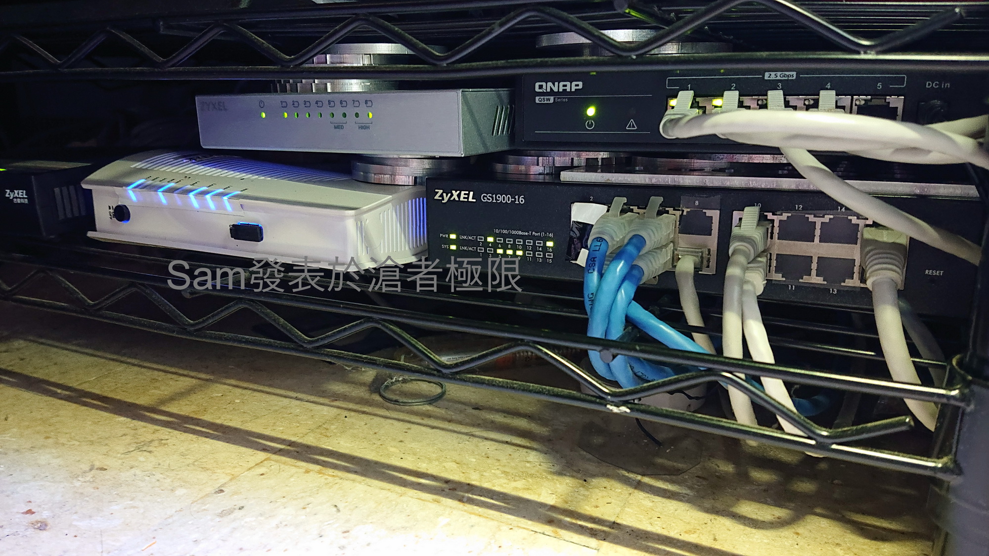

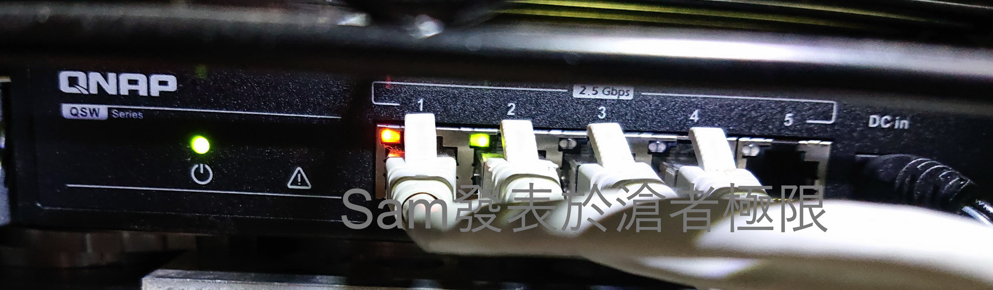

之後就是上機了,不得不提我出個了包。明明我CAT.6線壓接好了,測試表上也都閃燈通了。然後怎麼接上去就給我紅100M,3小朋友哩?
結果拆下來又試一下,折一折......嗯~靠妖,第2腳突然GG滅了是怎樣,雖然這頭重壓就好了。但這個會讓人自信崩潰的壓線是怎樣...QQ
正常的話就是都綠燈,像下圖二台這樣子就2.5G成功啦~

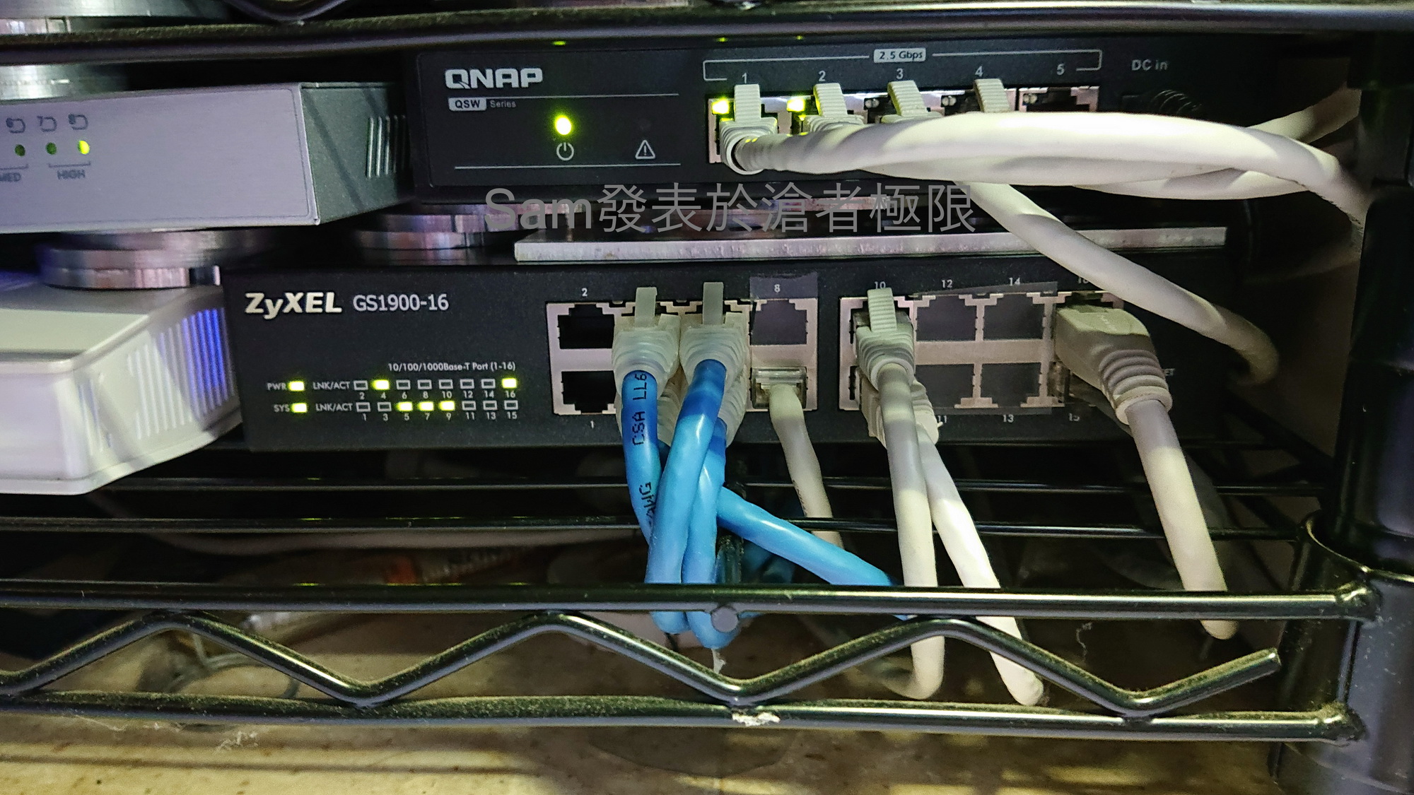

GS1900的1,2孔沒插就是因為設了LACP,就算你在OS網卡端這裡不做LACP設定
但撥PPPOE就是撥不成功,會失敗無法連線。真是蠻婊又屌的狀況?? 所以就先拔掉了.

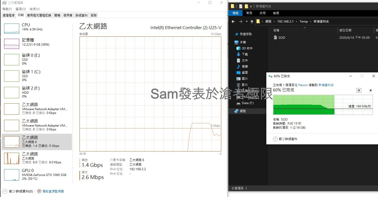

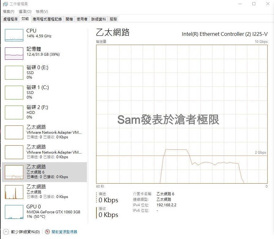

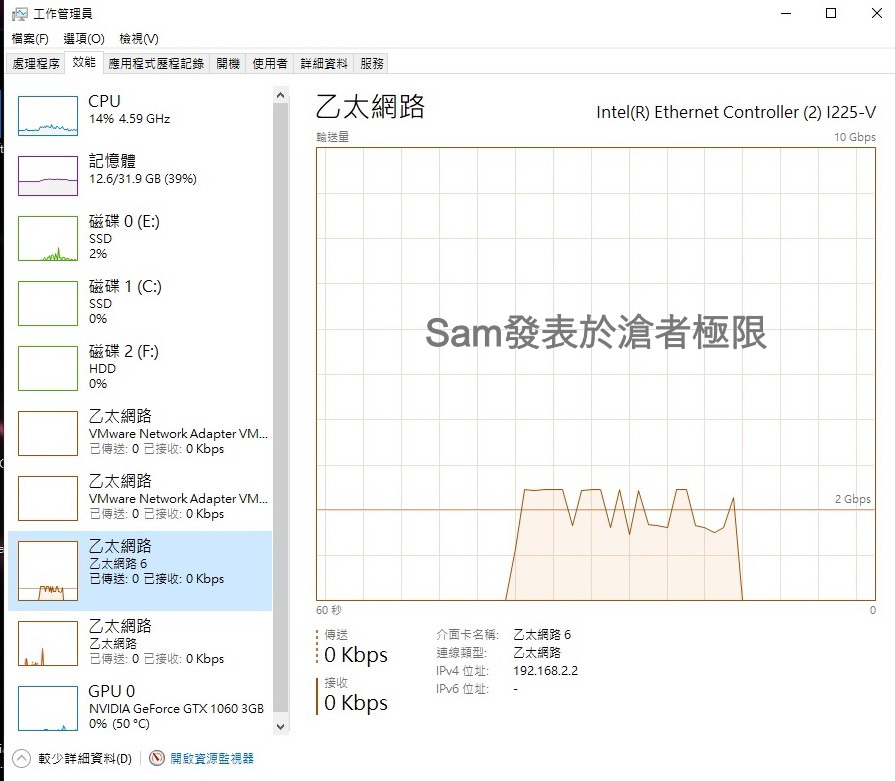

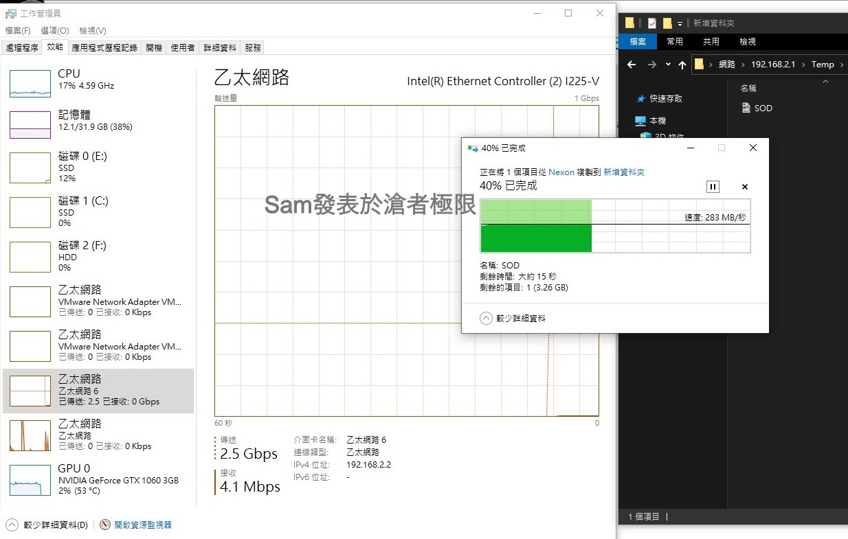

至於測試我真的很懶,本來我也想做iperf。但電腦又急於去做別的事情。所以我就先簡略貼幾張區網丟檔的圖。
受測對象:
A電腦-Z490主機板內建intel I225-V,在M.2 4xx走南橋上使用A-DATA SX8200(非OS槽)。
B電腦-H61主機板,RTL8167插到PCIe 16x上,在SATA2上使用美光M4 128G(OS槽)。(對~沒錯,上古世紀老慘品)
下圖是經由A電腦丟5.5GB的影片檔案到B電腦上,一開始就上來的速度應該大家都會說不真實狀況居多。
過半後就差不多沒力了,因為是SATA2又是老M4 128G。應該不多也到極限了,但還是比1G網路略高就是的感覺...
這是曲線路,先胡亂參考用吧~ 玩過M4的都知道寫入大慨就真的這樣而已....

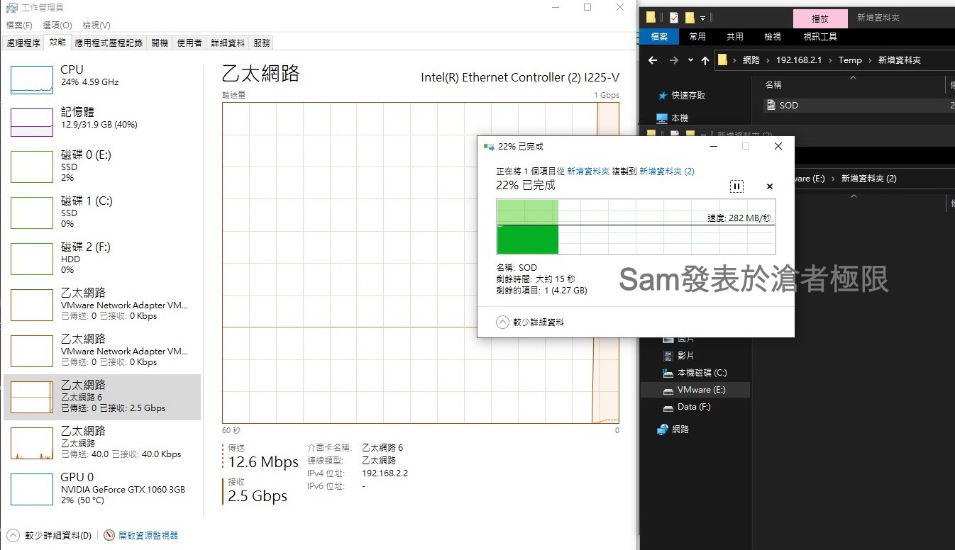

那麼,我們從B電腦把檔案再回COPY到A電腦的SX8200上呢?
一開始的速度是幾乎一樣的!!?
疑? COPY到快完了,這個掉速的波形好像沒很慘烈耶...
我覺得(這個有D以上,)波形是真的好看多了...就當它有成效好了?

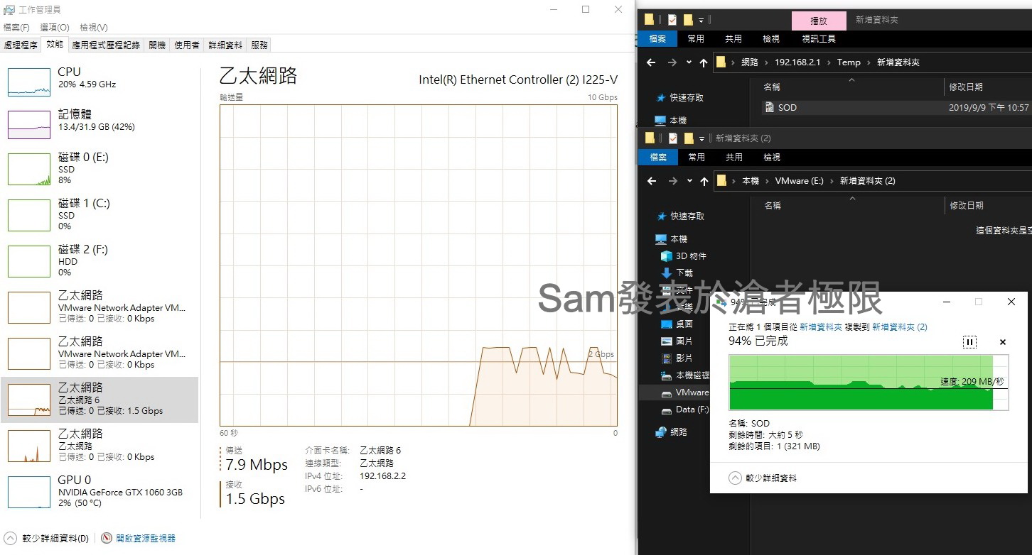

受測對象:
一開始的速度是幾乎一樣的!!?
