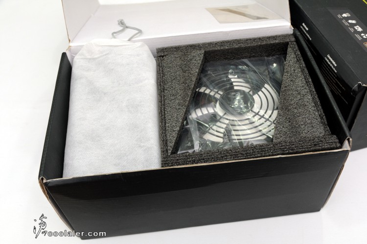

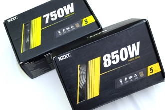

NZXT HALE82 750W、850W,外包裝兩者皆相同,以黑色為主,外盒上有開一側窗,些微可看到電源本體,起碼可以得知風扇的葉片是白色的。
NZXT HALE82 Series 也就是有82%以上的轉換效率,並且經過80Plus銅牌認證的系列,採單路12V設計,搭配100%的日系電容用料,以及便利的模組化接頭。另外保固的部份為5年。

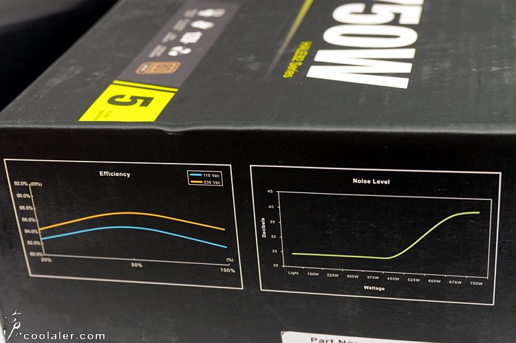

HALE82 850W的效能及噪音曲線圖,以台灣常用110V的環境來看,最高的轉換效率約在50%負載,效率可達約84%。噪音的部份則大概在510W負載以上才會比較明顯。

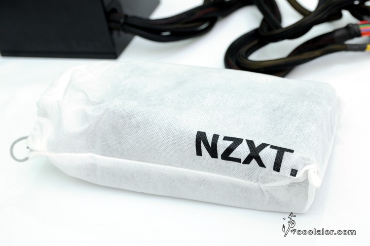

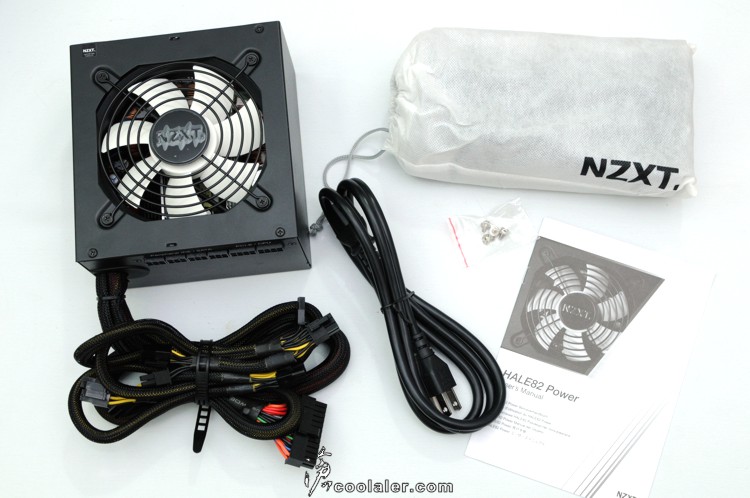

配件有電源線、固定用螺絲4顆、說明書、模組化線材包。

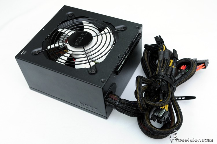

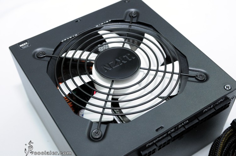

HALE82 850W以及750W的外觀皆相同,採黑色霧面烤漆,比起自家絢麗的機殼,電源外觀設計算是保守許多。
採用白色葉片12公分的散熱風扇,護網中間有NZXT的Logo。

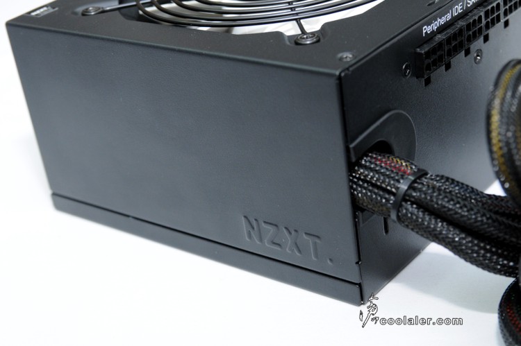

HALE82 系列左右兩側都沒有標籤貼紙,不過右下角有一個NZXT的浮凸字樣。

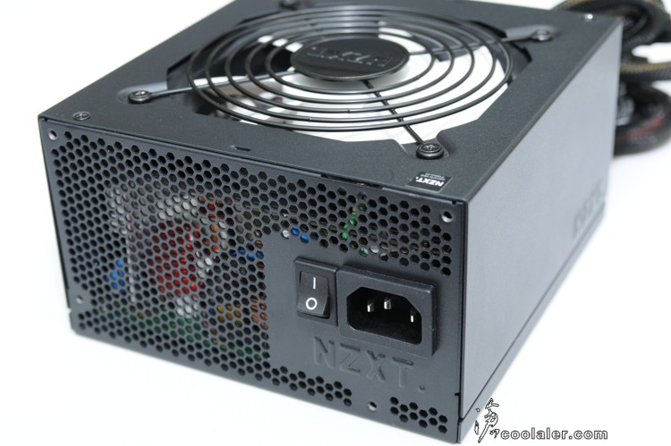

後側採用一般常見的蜂槽狀散熱孔,在電源插孔下方又見一NZXT字樣。

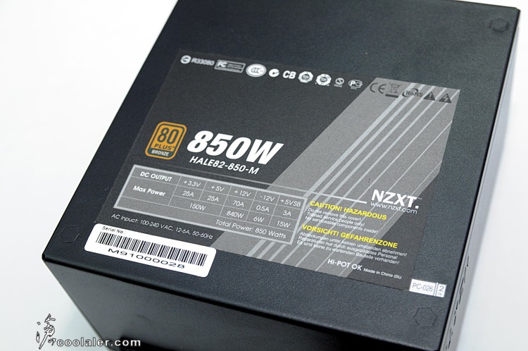

HALE82 850W的規格標籤,12V單路設計70A。

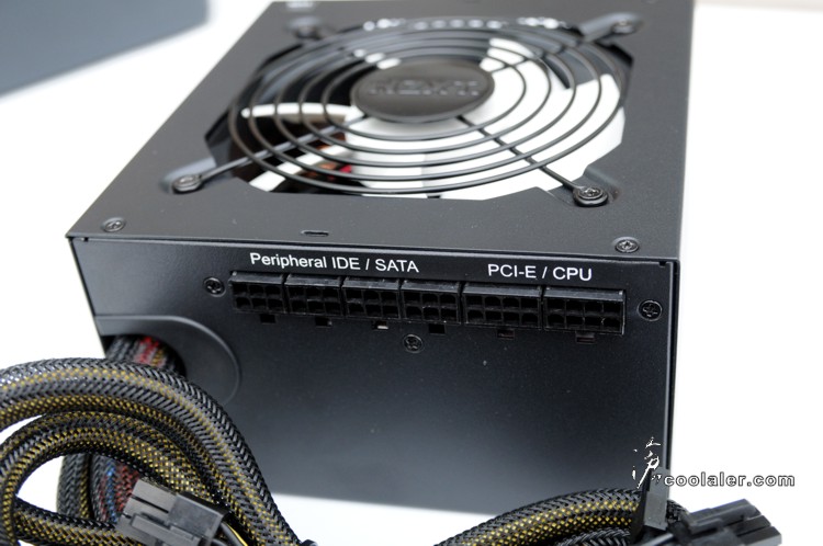

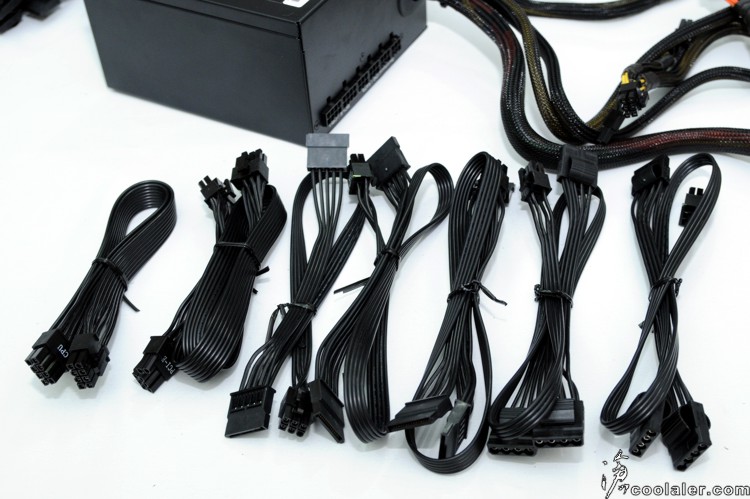

模組化接孔有六個,四個6孔為一般週邊及SATA使用,另外兩個8孔為PCI-E及CPU使用。

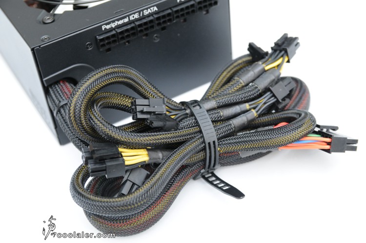

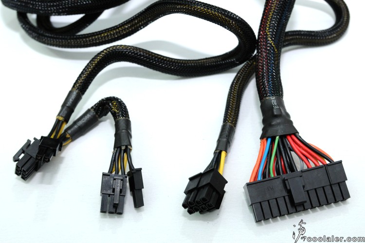

說是模組化的電源,但這一捆也不算太小捆。主線材的部份皆採用蛇網包覆,模組化的部份則是扁平化設計。用來固定的是多段束帶,裝整線時可以多加利用。

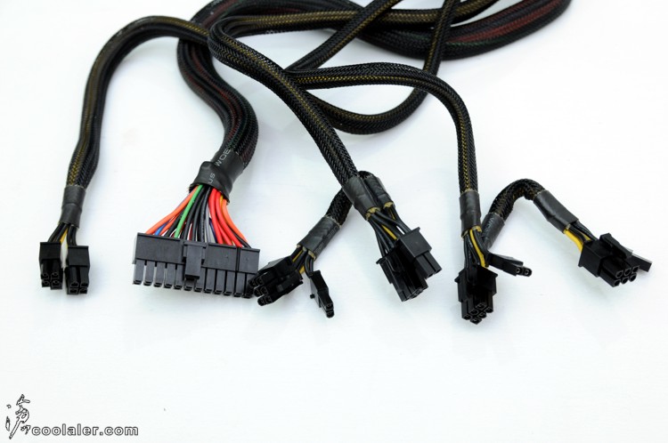

主線的部份有四條,除了20+4PIN的主電源及4+4PIN的CPU電源之外,還有兩條PCI-E顯卡電源,共有4個6+2PIN接頭。

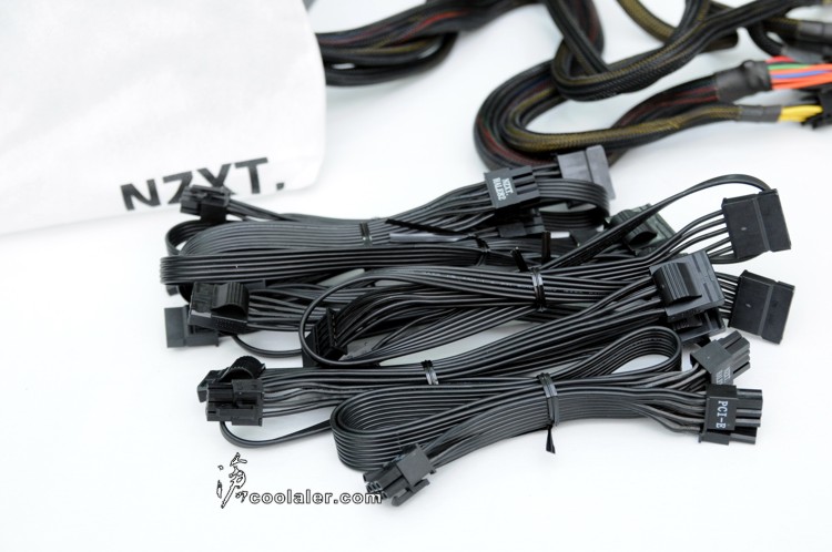

接著是模組化線材的部份,使用白色黑字樣的收納帶包裝。多餘未用的線材就可以直接丟收納帶收藏。

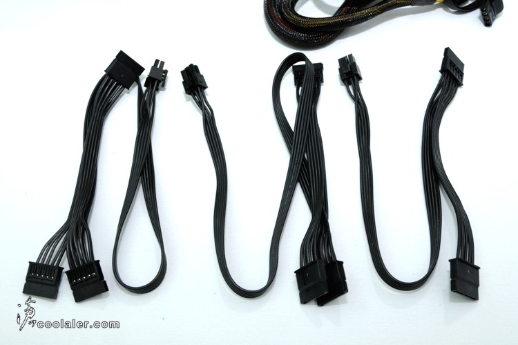

模組化線材採用扁平化設計,可利於整線。

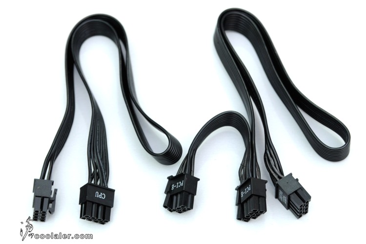

畢竟是高瓦數,除了主線上的CPU及PCI-E電源,模組化線材也另附一條CPU 8PIN電源,以及一條PCI-E 兩個 6+2PIN 接頭。850W的PCI-E接頭共有6個6+2PIN。

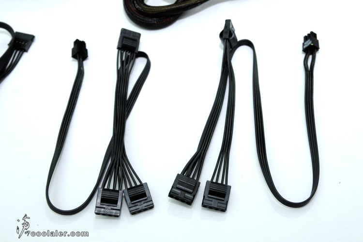

大4PIN的接頭有兩條,一共有6個。(沒有小4PIN)
SATA的部份有三條,一共有8個接頭。

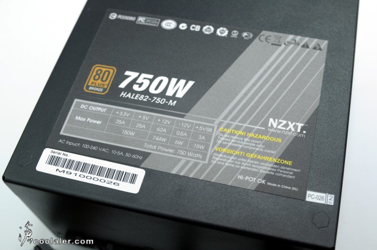

基本上750W以及850W的外觀皆相同,大概就只差在這張標籤規格貼紙,12V的部份為62A。

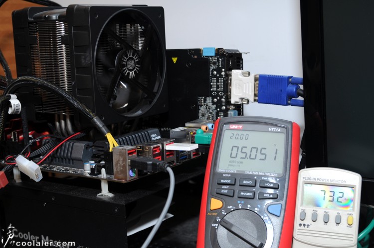

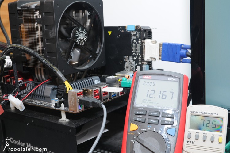

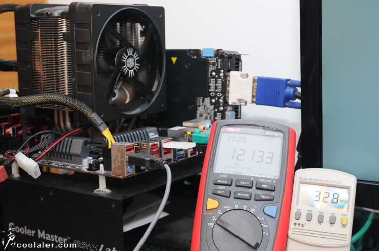

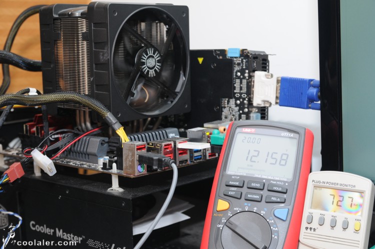

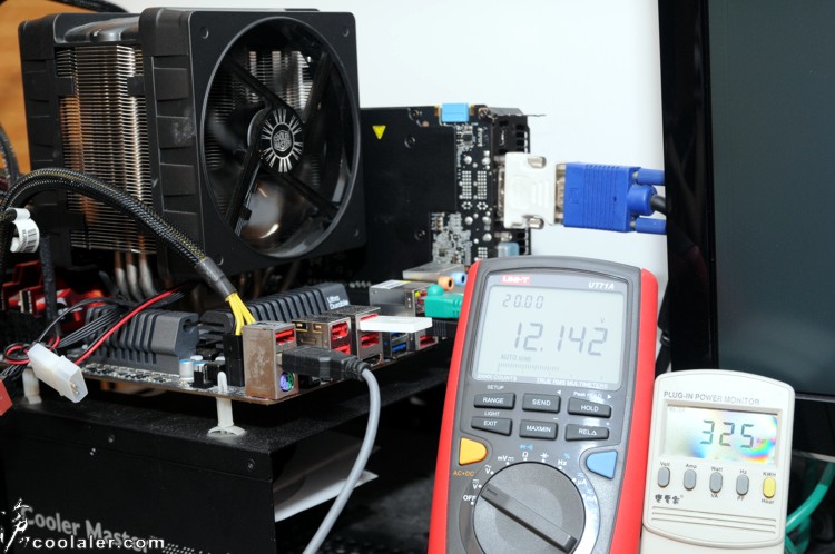

CPU使用Intel Core i7 2600K超頻至4.8GHz,不過要能穩定燒OCCT的電壓有點高,得加壓至1.58V,所以功耗相對也增加不少。顯卡則是搭配目前的雙芯卡王GTX 590,其餘週邊如上,僅有使用一顆硬碟,並無接光碟機。

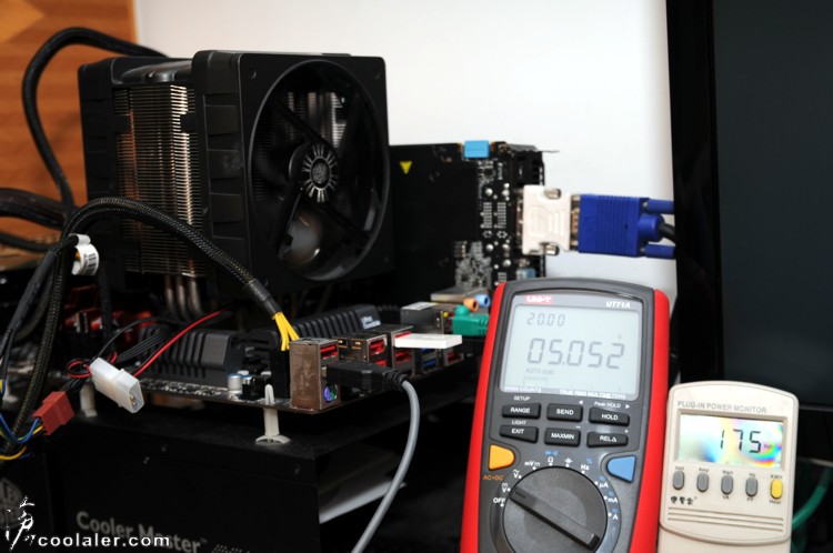

測試則是以OCCT作為燒機軟體,直接使用電錶來監測5V及12V的數據變化,數據的部份是直接透過USB記錄為Excel檔。

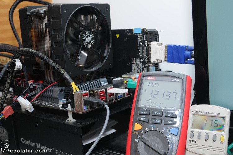

整機平台待機的功耗及電壓如下
待機時的最低功耗約175W左右,5V的部份測得5.052V。
12V的部份測得12.137V。

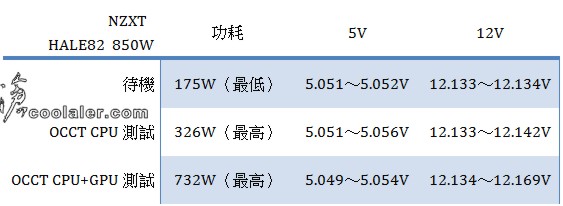

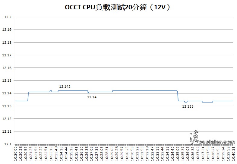

OCCT燒機CPU測試20分鐘

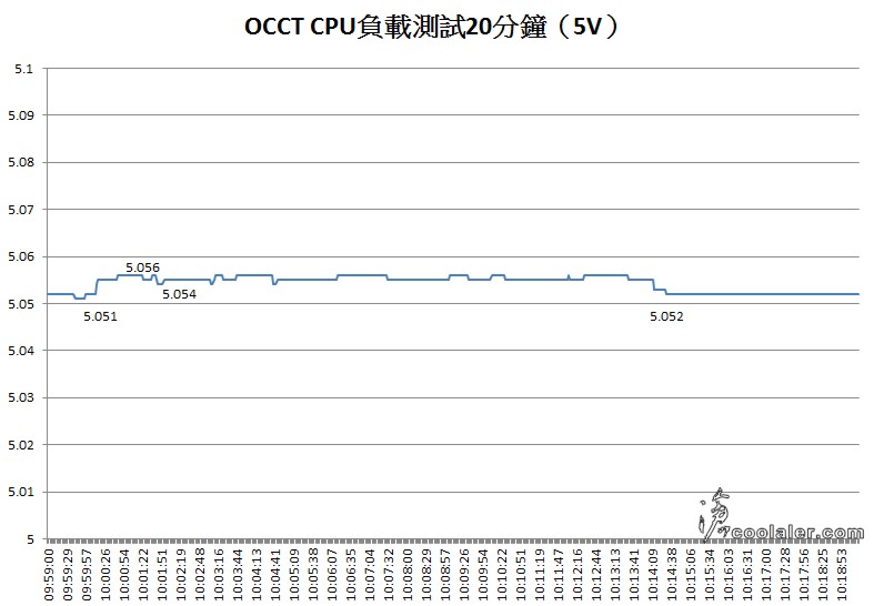

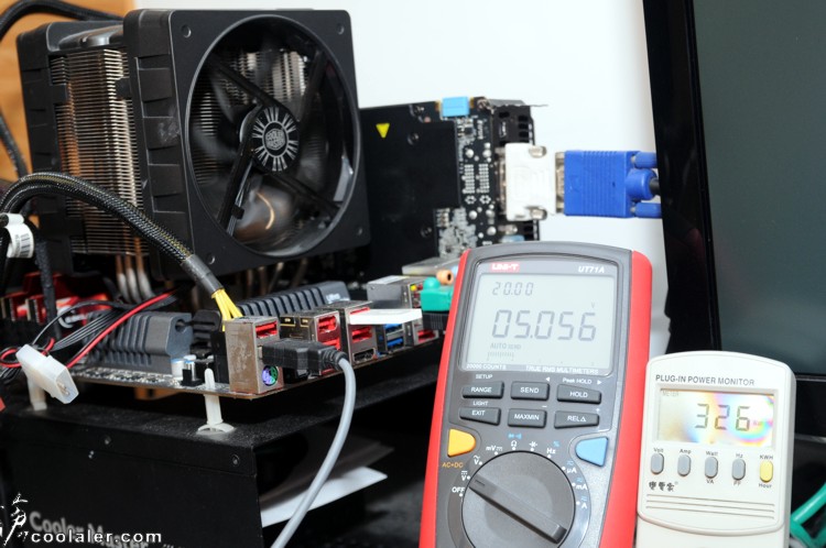

以OCCT作為功耗的測試,直接使用三用電錶將測得的數據輸出,設定每兩秒記錄一次,全程20分鐘,前一分鐘與最後五分鐘為待機狀態。
CPU測試時整機的最高功耗約在326W左右。5V的部份在負載時僅上升一些些。
12V的部份也是略微上升。
5V的部份,最低為5.051V,最高為5.056V,最大波動為0.005V,若以負載區段來看是0.002V。幅度可以說是微乎其微。
12V的部份,最低為12.133V,最高為12.142V,最大波動0.009V,負載區段為0.002V。整體的波幅也是相當小,且幾乎不怎麼抖動。

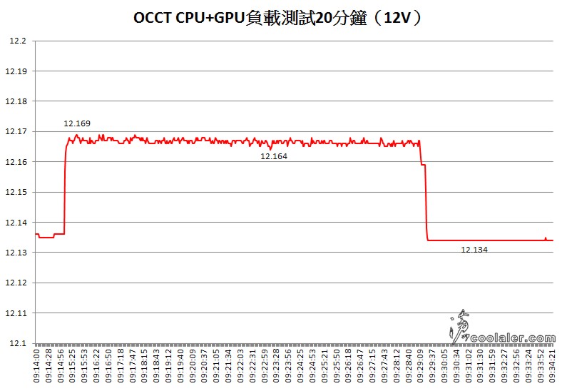

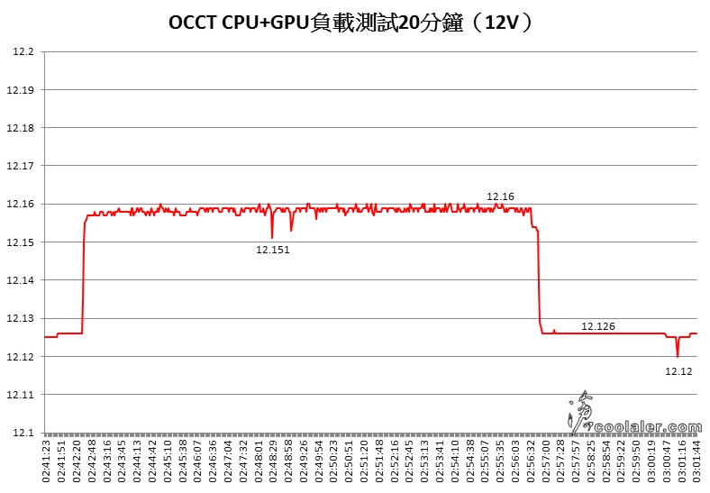

OCCT燒機CPU+GPU測試20分鐘
CPU+GPU測試時整機的最高功耗約落在732W左右。5V負載時比起基準是有升有降,但幅度相當小。
12V的部份也是些微上升。
5V的部份,最低為5.049V,最高為5.054V,最大波動為0.005V,若以負載區段來看仍是0.005V。整體波動依舊很小,且並不頻繁。
12V的部份,最低為12.134V,最高為12.169V,最大波動0.035V,負載區段為0.005V。12V負載波動頻繁,但是振幅不大。

NZXT HALE82 850W 整體表現相當不錯,在高負載下波動也相當小,待機時幾乎是不動的。

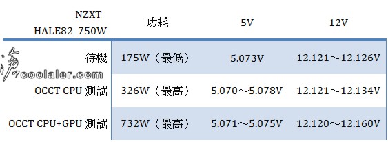

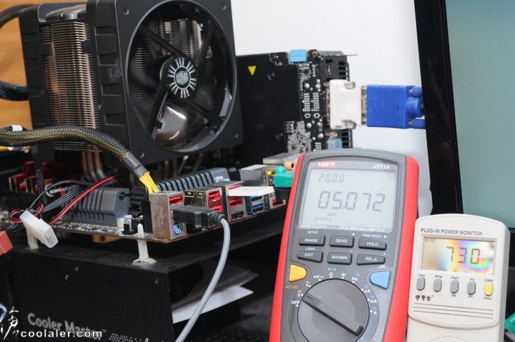

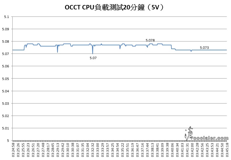

接著換到弟弟750W登場,以上面同樣的平台配備,燒機時可達730W,如果撐不住就可以拿去沉海造礁XD...測試的方式也與850W相同。

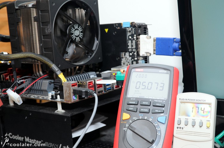

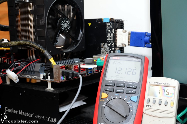

整機平台待機的功耗及電壓如下
待機時的最低功耗約175W左右,5V的部份測得5.073V。
12V的部份測得12.126V。

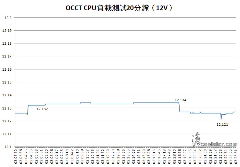

OCCT燒機CPU測試20分鐘

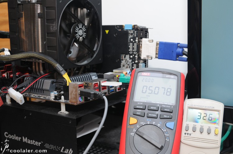

12V的部份也是略微上升。
5V的部份,最低為5.07V,最高為5.078V,最大波動為0.008V。比起850W幅度略高一些。
12V的部份,最低為12.121V,最高為12.134V,最大波動0.013V,負載區段為0.002V。整體的波幅也是相當小。

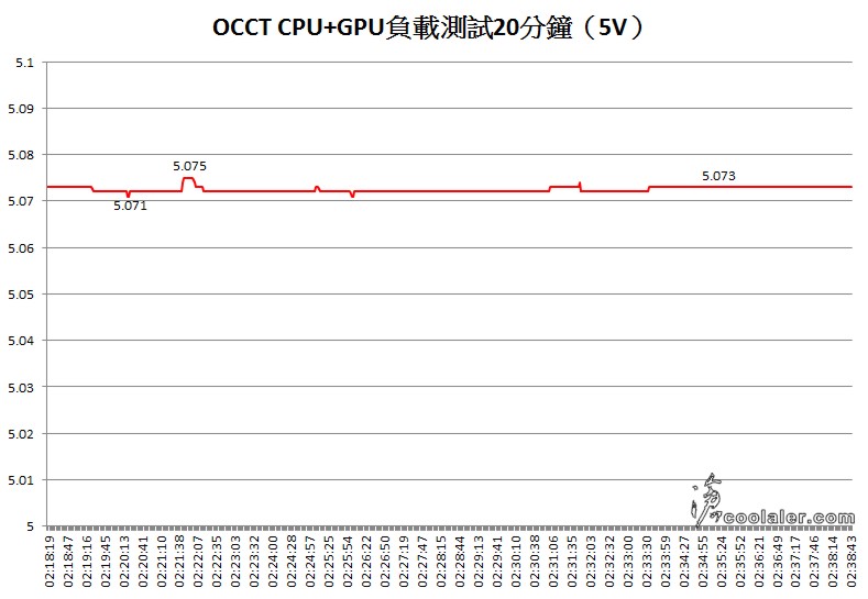

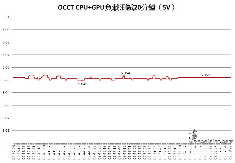

OCCT燒機CPU+GPU測試20分鐘
CPU+GPU測試時整機的最高功耗約落在730W左右。5V負載時波動不多,幅度也不高。
12V的部份波動就比較頻繁。
5V的部份,最低為5.071V,最高為5.075V,最大波動為0.004V,範圍小且並不頻繁。
12V的部份,最低為12.12V,最高為12.16V,最大波動0.04V,負載區段為0.009V。12V負載雖波動頻繁,但是振幅不大。
波動範圍
測試結果看來750W也相當穩,即便是高負載時也都有不錯的表現。

整機平台待機的功耗及電壓如下
12V的部份測得12.137V。
12V的部份也是略微上升。
整機平台待機的功耗及電壓如下
12V的部份測得12.126V。
OCCT燒機CPU測試20分鐘
12V的部份也是略微上升。
OCCT燒機CPU+GPU測試20分鐘
12V的部份波動就比較頻繁。
波動範圍
