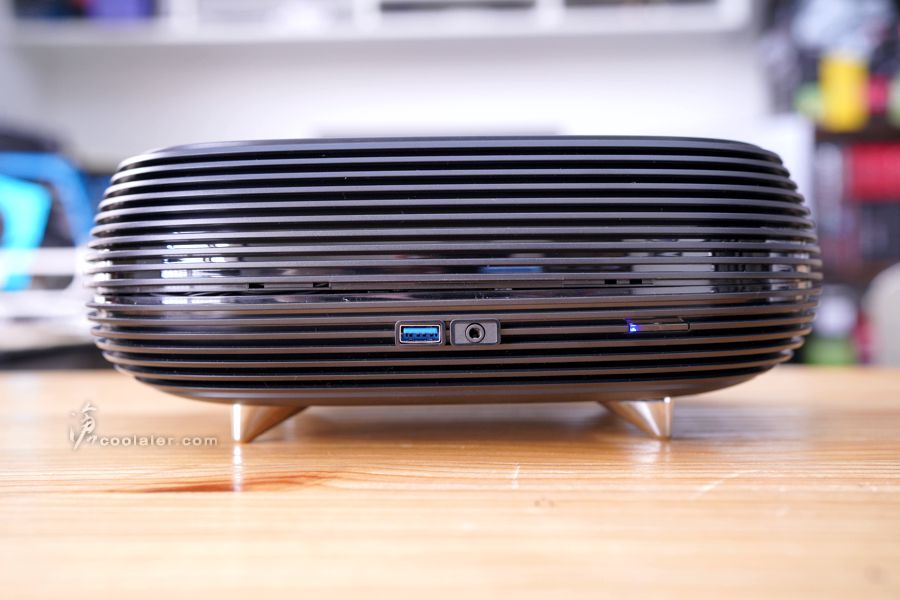

迎廣 InWin 最近推出了新款機箱 B1,以迷你為主要訴求,採用圓潤弧形搭配玻璃側板,內部支援 Mini-ITX 尺寸主機板,不過較可惜的是並不支援獨立顯卡安裝,針對的市場是擺放於客廳的 HTPC 或是時尚小型多媒體文書機。
InWin B1
主要規格,支援 Mini-ITX 尺寸主機板,鋼化玻璃側板,CPU 散熱器高度支援6公分,有1個 USB 3.0、耳麥孔、2個2.5吋,內建1顆8公分散熱風扇,因為配合迷你尺寸設計的關係,出廠已有預裝1顆小型的200W金牌電源供應器。

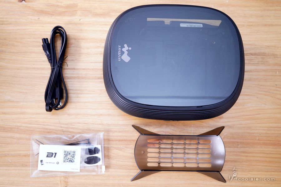

配件,電源線、配件包(束帶、螺絲包)、直立用腳架。

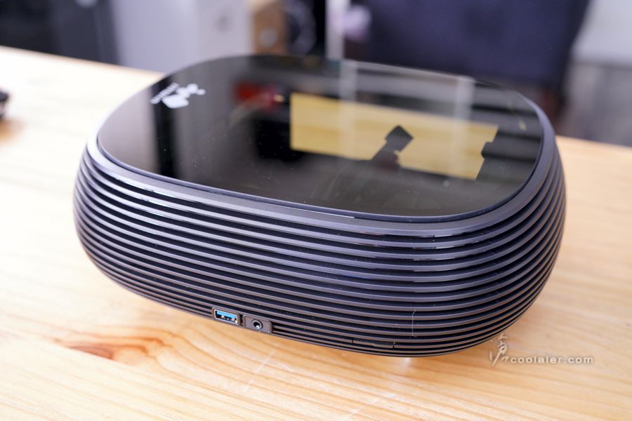

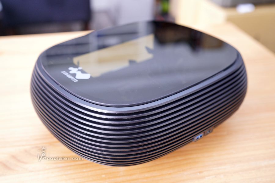

InWin B1 的尺寸為 108 x 302 x 238mm(高x寬x長),可依擺放需求躺平或直立使用。外觀採用圓弧形設計,頂部是鋼化玻璃。

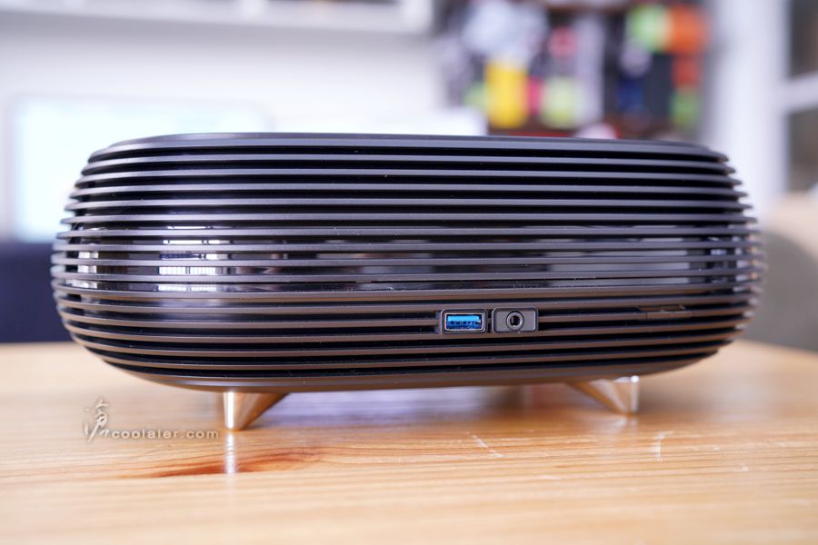

側邊的部分為 ABS 塑膠材質,有點像是散熱鰭片的造型,在正面下方有1個 USB 3.0 以及耳麥孔,右側邊則是有一個與造型融為一體的電源開關。
整體質感還算不錯,不過側邊如果是採用金屬材質那就更棒,只是這樣成本會高出不少,價格就更上一層樓。

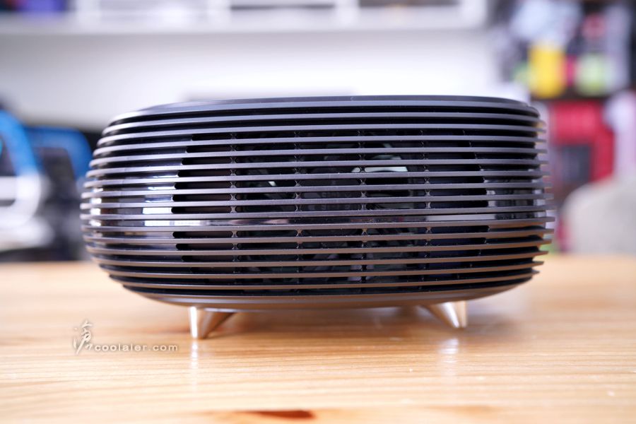

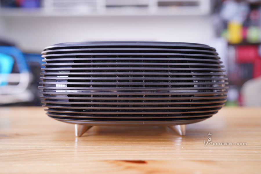

左右兩側可以隱約看到有通風孔洞。左側內部是對應電源供應器位置。

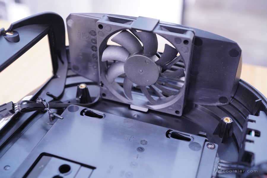

右側邊內側有一顆8公分風扇。

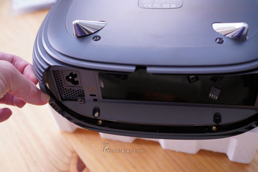

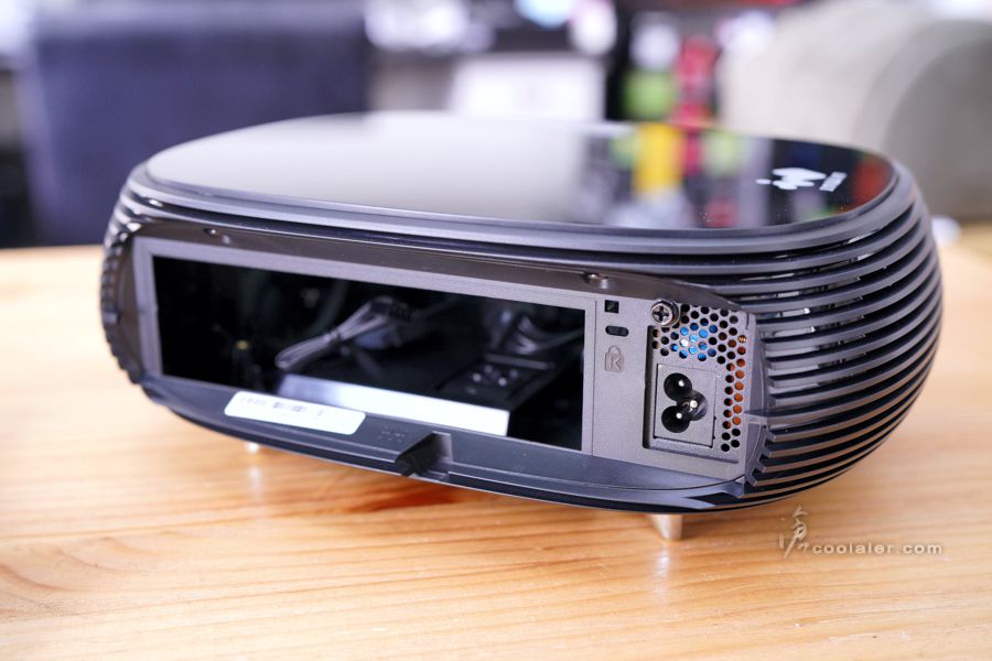

後側,右側邊為電源供應器。

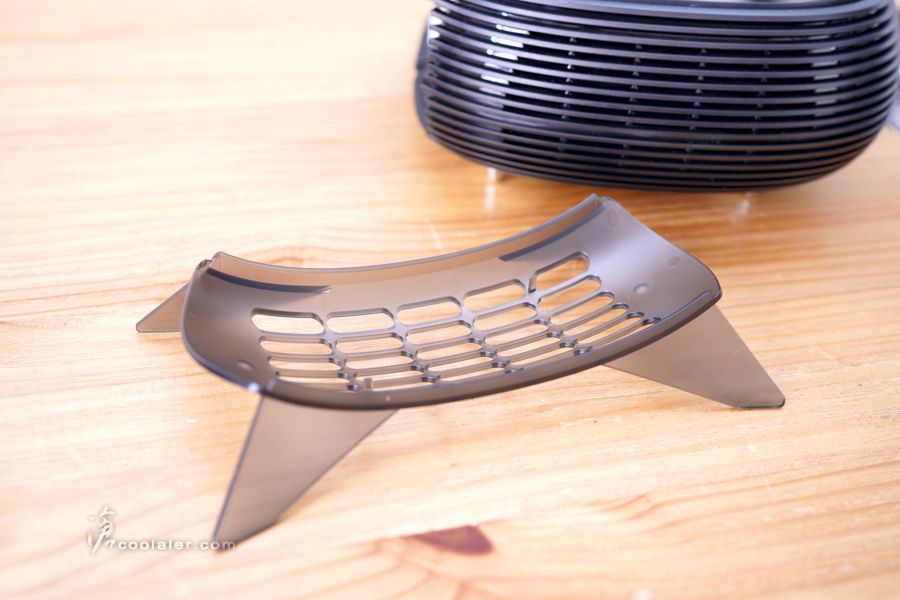

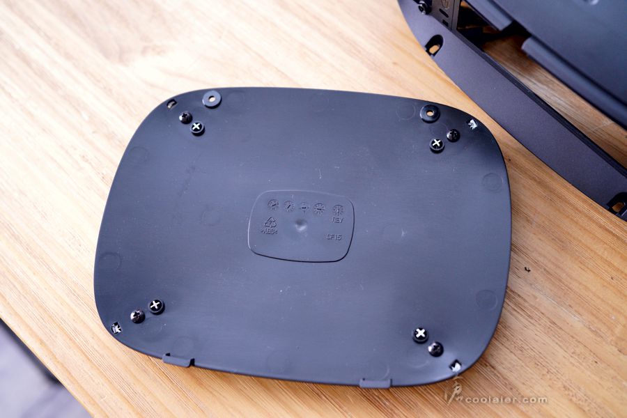

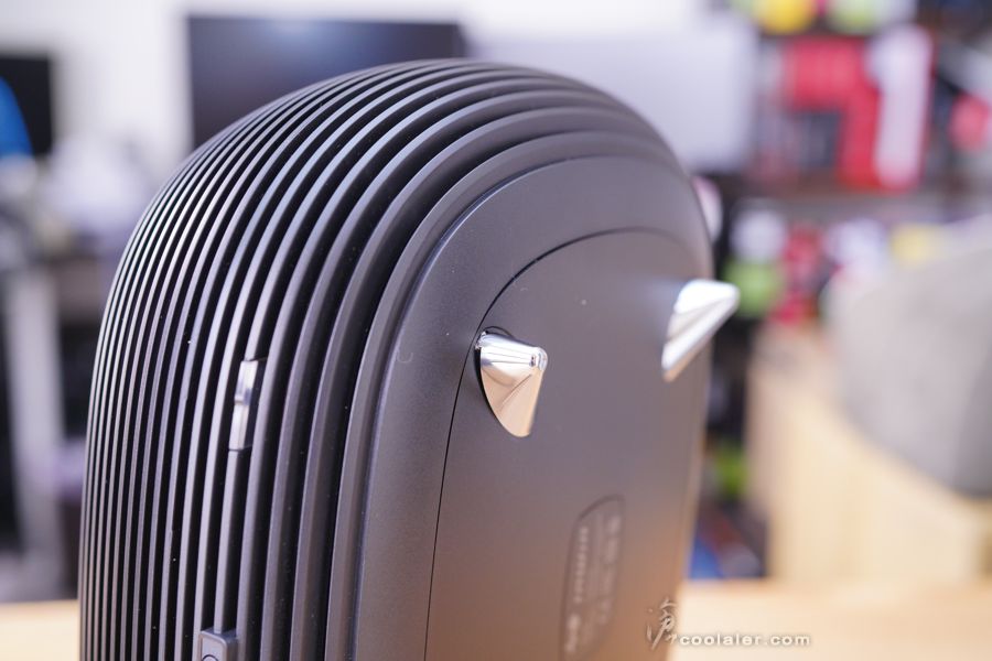

直立用的腳墊,因為對應電源位置所以底部也有開孔以利散熱。

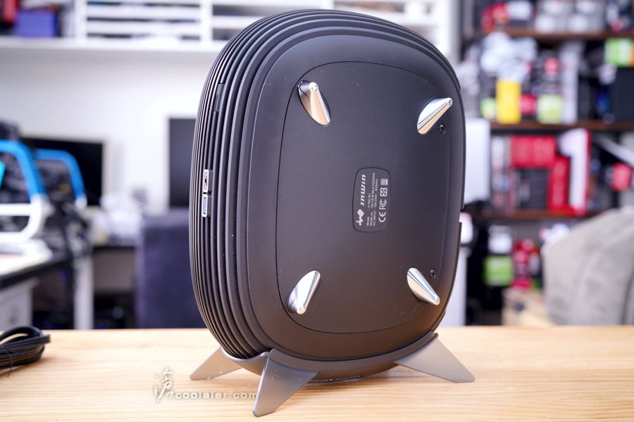

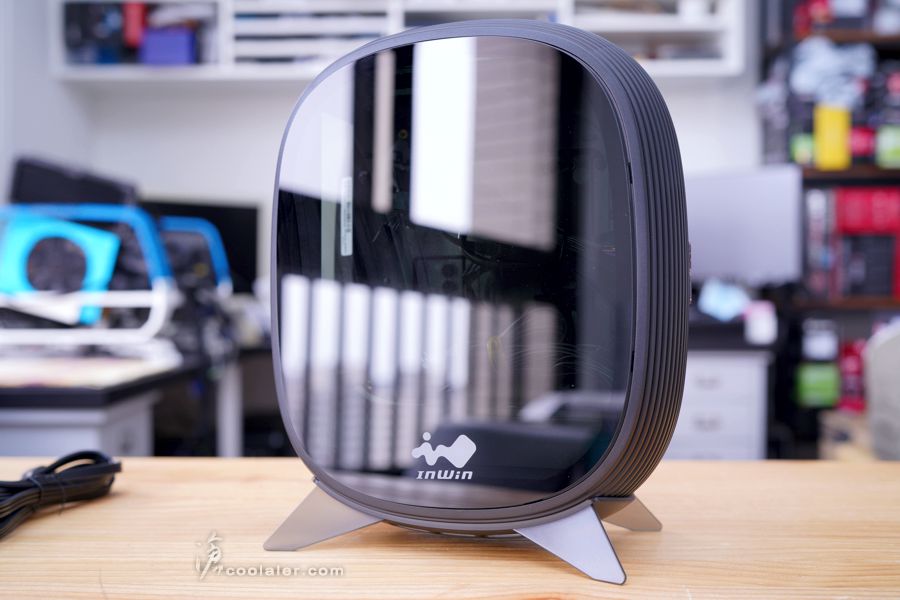

可直立或平躺隨心所欲。

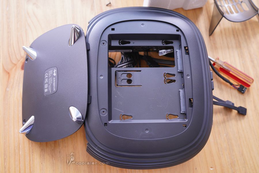

底部可以看到有4個金屬質感的腳墊,這個是可以拆下,如果覺得直立時很礙眼的話。

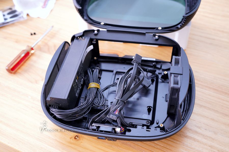

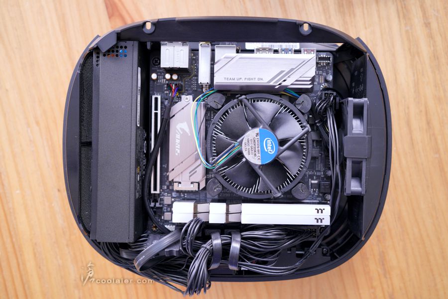

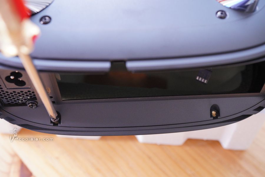

實際試裝一下。安裝時須先拆下上蓋,翻轉到後側上部有兩顆固定螺絲。
轉下螺絲之後兩側邊有突起的部分,稍微扳一下就可以分離上蓋。

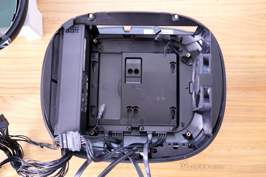

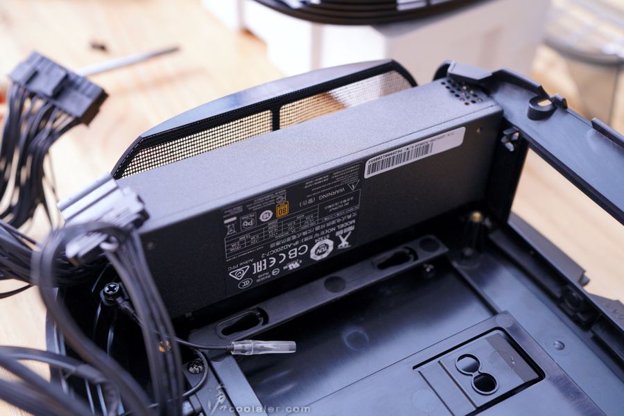

左側為電源供應器,右側有一顆8公分風扇。

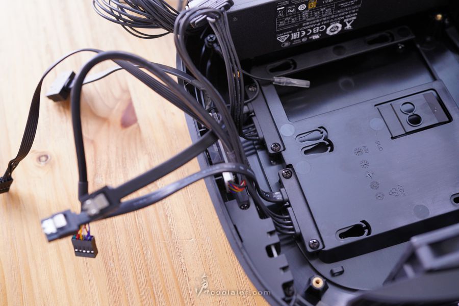

2.5吋安裝位置在背部,這部分為了方便安裝有採用轉接的模組設計,SATA電源已經接好,訊號線也有接出。
右側邊預裝1顆8公分靜音風扇輔助散熱。

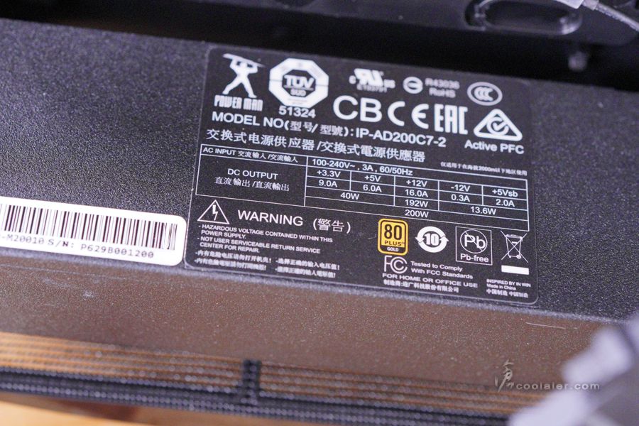

左側邊預裝1顆 200W 80+金牌電源供應器。
電源規格表。12V 16A。

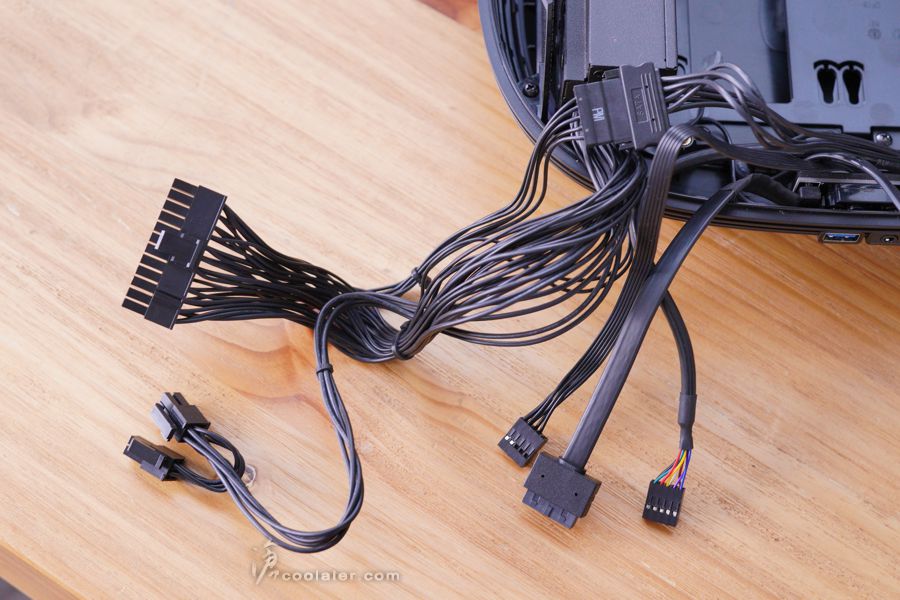

線材的部分,電源供應器的接線,因為能擴充的並不多,所以接線上也簡化,主電源24pin、CPU 4+4pin、SATA(已接上)。

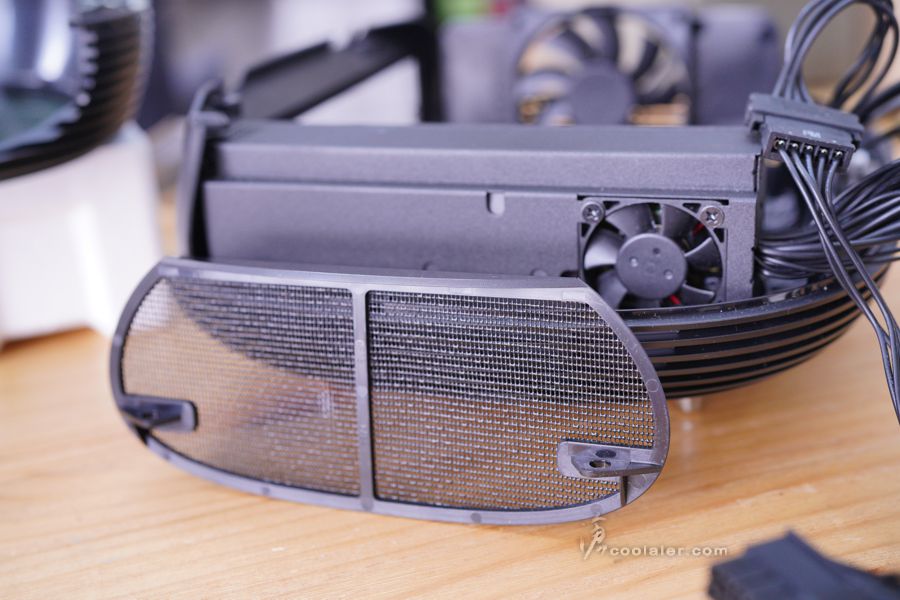

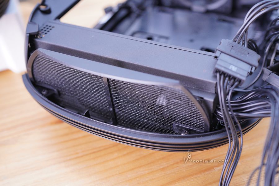

電源外側有一塊隔塵濾網,這部分可以拆下,左有兩側有螺絲固定。
可以看到電源供應器其實也有搭配一顆小型風扇。

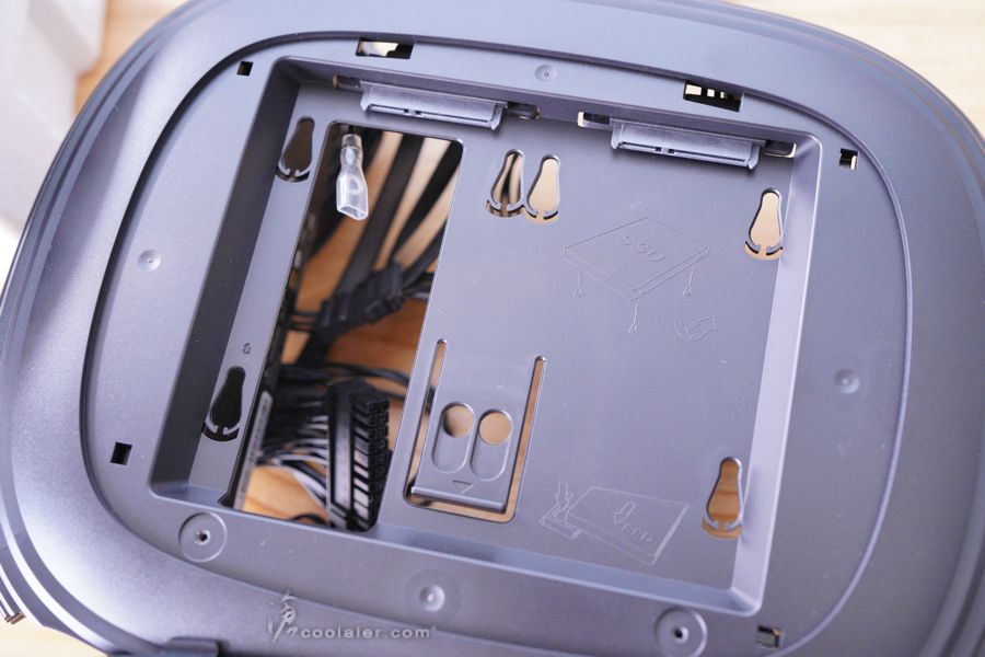

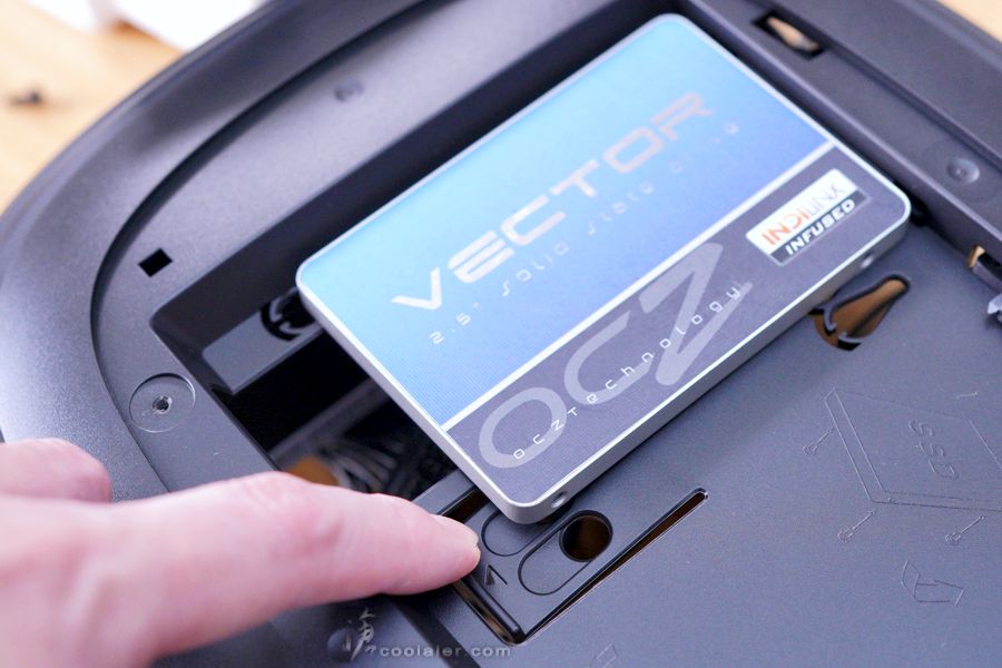

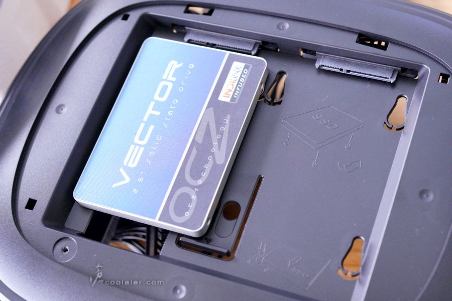

2.5吋在底部,安裝需先拆下底板,底部有兩顆螺絲固定。
支援2顆2.5吋硬碟,安裝並不困難,在左側邊也有圖示說明。

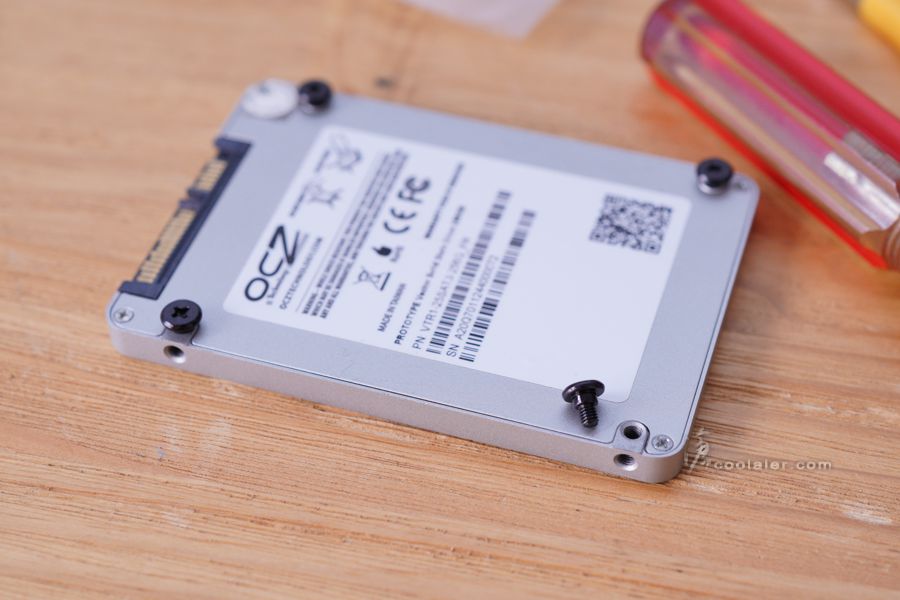

2.5吋硬碟底部需裝上墊高的特殊螺絲。
然後往上推卡進 IO 就可以。
中間這塊是用來固定住底部螺絲,避免滑脫。所以拆卸2.5吋也是先從這邊按壓,然後就可以退出2.5吋硬碟,相當聰明方便的小設計。

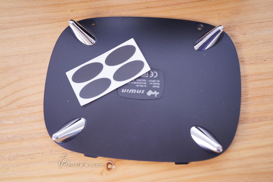

上面所提到的底部的腳墊可以拆下,如果覺得太高塞不進電視櫃或是直立放置時覺得突兀就拆下它吧。底板內側有螺絲固定,轉下就可以移除。
移除腳墊之後會有4個不平的小坑,附贈的配件有四張對應的貼紙,可以讓移除腳墊後看起來更完美一點。

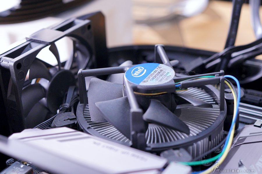

CPU 散熱器的高度僅支援6公分,一般 Intel 原廠散熱器是沒甚麼問題,但若使用 AMD 可能就得留意一下。

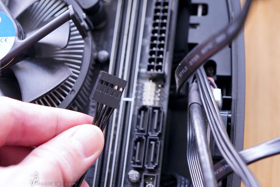

前 IO 埠,電源鍵、指示燈直接裝在10pin的模組接頭上,畢竟現在幾乎是統一前 IO pin 腳位置,其實機殼應該統一都用這種接頭,不需要對照半天,安裝會方便許多。
可惜無法安裝 PCIe 顯卡XD。就說了這是文書機 HTPC 取向,不是給你組小鋼炮用的阿。

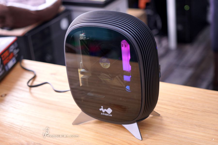

玻璃側板內部可以加一些 RGB 元素來點綴。

InWin B1 的外觀採圓弧設計,較一般看到四方的比較不一樣,相當適合放置於客廳或是辦公桌上,體積小巧不占多少空間,可平放或直立依需求環境使用,當然小巧設計對於一些擴充性來說就比較有限制,如 CPU 散熱器僅支援6公分,一般 Intel 原廠散熱器沒問題,不過 AMD 平台除了 Wraith Stealth 的5.4公分還行之外,其他都超過,也就是 Ryzen 3 3200G 的原廠散熱器可以,Ryzen 5 3400G 就會超過,這對於 PCI-e 無用武之地又想要有點遊戲功能的選擇來說,如果要使用 3400G 較強的內顯就得找第三方 Low Profile 的散熱器了。
