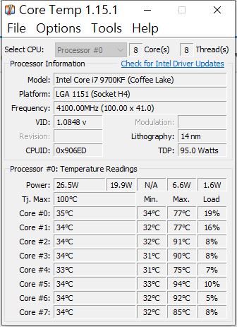

想請問各位前輩,Intel第9代CPU是說內部取消矽脂改用釺焊 ,溫度控制比較理想。當時候冬天買來測R20的時候,core temp溫度就都超過70以上記得是75~78度,最近夏天,開冷氣某天測AIDA裡面的其中一些項目,某些核心甚至都超過90度甚至頂到100,正算正常嗎?附圖雖然沒有到100度,如果關冷氣肯定到100。
全部預設狀態,想請問是本來就高,還是我的空冷散熱(Cooler Master MA610P)根本壓不住? 謝謝

你主板是Z390
降電壓吧
應該是廠家給的預設電壓過高

9700KF 基本上 先手動抓個電壓 從 1.25v 開始找 最穩的電壓
或 看板廠預設給你多少 直接在-0.1v
例如 板廠給你 1.400v,你就將電壓AUTO改成1.3v
最高電壓 直接使用AIDA64 的FPU單烤 1分鐘就能在CPU-Z上 看到電壓
或AIDA64也可以看電壓
手動弄好電壓後
再去看FPU後的電壓與溫度就好
這算是最簡單也是最直接的降溫方法了

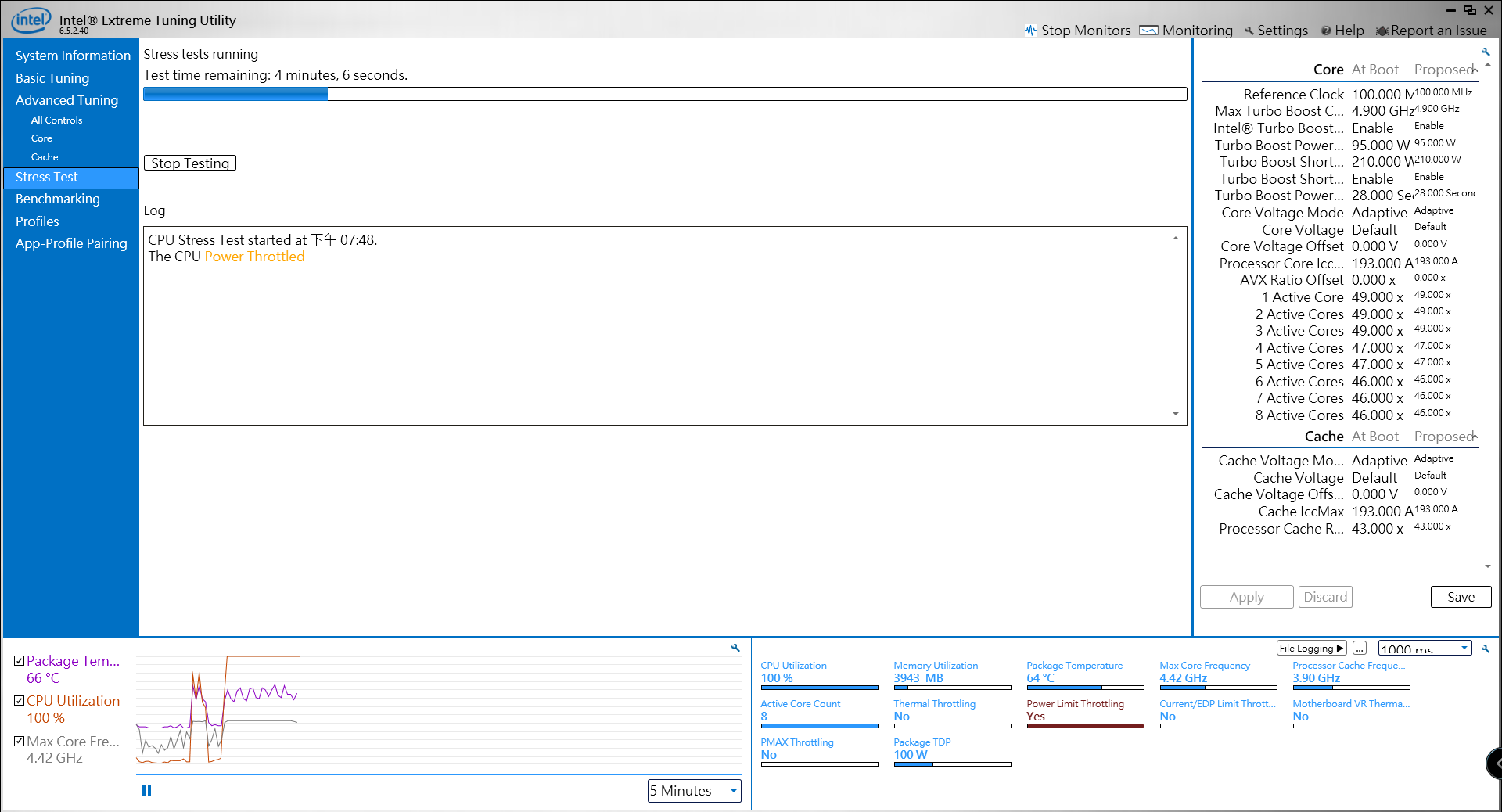

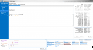

好奇功耗牆限制,這個嗎? 跟直接在INTEL XTU調整TDP 意思有一樣嗎? 預設95W似乎是把這顆CPU封印,或者95W根本不夠? 調整這個是否意義不大?
難怪全核4.6G只能維持一下子後就跳回4.1G~4.3G

盡量是在BIOS中 調整
XTU 只要藍屏或當機一次
他就會跑成預設了
I7-9700KF
官方TDP是 95W
但實際TDP 大約 120~130W
所以 95W 是絕對會降頻的...
看來華碩又不知道搞了甚麼東西
連帶K CPU+Z390 都能搞這齣..

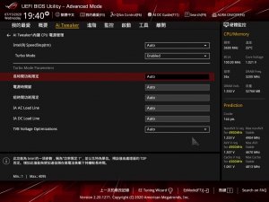

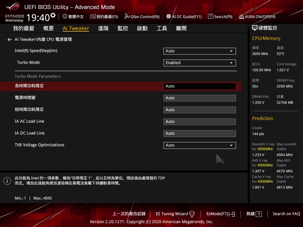

這裡給你參考。
