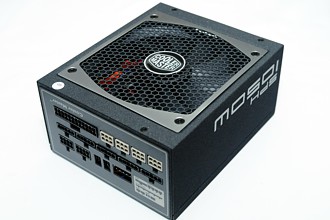

電源供應器算是最難有變化的週邊之一,撇除規格(如瓦數大小、80PLUS金銀銅...)不說,大概只有線材、外觀能夠做些變化。Cooler Master最近所推出的SILENT PRO HYBRID系列,不僅外觀做了些變化,線材也採用了全模組化設計,與其他電源有所不同的是SILENT PRO HYBRID包含了5.25吋的風扇轉速控制模組,且電源模組化接頭還包括了兩個7V的風扇3PIN接口。
Cooler Master Silent Pro Hybrid 系列目前有三種瓦數,包括了850W、1050W以及1300W,都屬於高端的瓦數,在規格上三款都通過了80PLUS金牌認證,也就是最高的轉換效率將有90%左右。另外保固的方面,SILENT PRO HYBRID系列與先前所推出的產品都一樣為五年保。
200W Fanless Mode,也就是低於200W負載時,電源上的風扇將會停止運轉,進而讓系統保持安靜。另外主打的特點還有,單路12V 82A設計、內建7V的風扇接口。
當然還有最重要的一個實用配件,5.25吋的風扇轉速控制面板。

Cooler Master SILENT PRO HYBRID 1050W本體採黑色細砂面烤漆,仔細看還有一點一點閃亮亮的感覺。
全模組化的設計看起來就是簡潔俐落。
SILENT PRO HYBRID系列採用13.5公分的散熱風扇,通風網孔的部份採用蜂槽式設計,有別於一般常見的圓型鐵網罩,且它整面與四邊是貼齊平整的,看起來實在很有質感。
側邊的SPH 1050W是直接轉印上去,比起一般使用標籤貼紙的,看起來感覺要高檔一些。
背面也是採用蜂槽式網孔設計。
SILENT PRO HYBRID 1050W 規格標籤,12V為單路設計82A 984W。
模組化接頭的部份有主電源一個、CPU有兩個、PCI-E四個、週邊五個,另外還有兩個3PIN風扇接頭以及一個風扇轉速控制面板專用的接頭。
