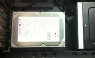

感覺廠商不夠誠意..放2.5吋硬碟的地方框間還蠻大的..為何不做成3.5吋還可以轉2.5的設計..冏
乍看很大,其實不然,硬塞3.5可能會有點勉強...
橫放會卡到光碟機線材
直放會卡到電源
