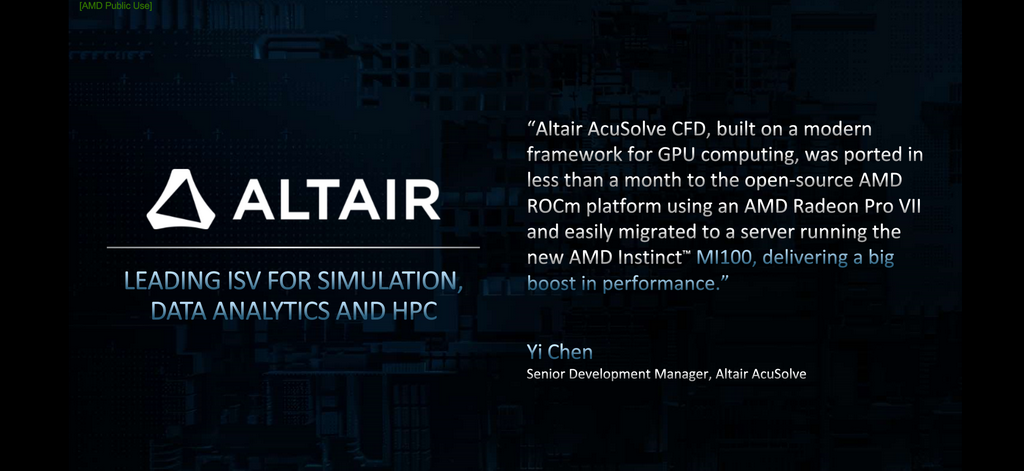

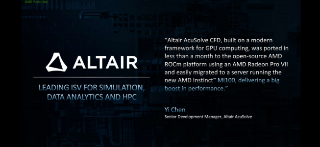

眾多 AMD客戶群使用 Instinct MI100加速器以及 ROCm並反應良好
