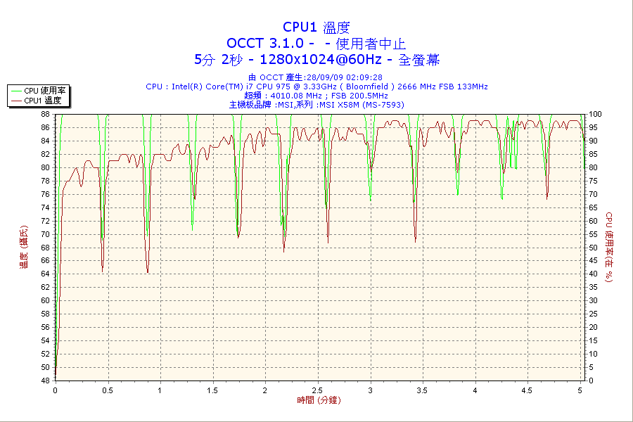

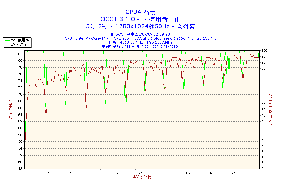

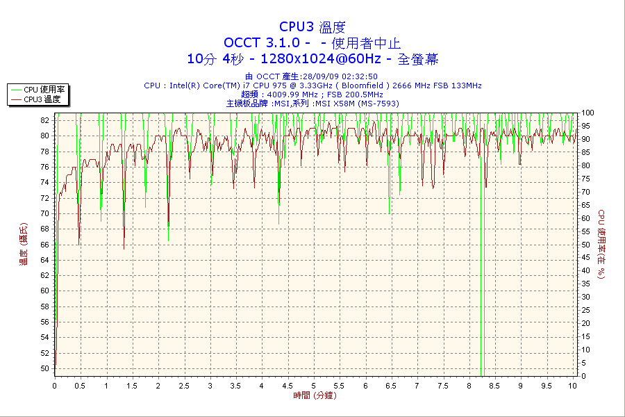

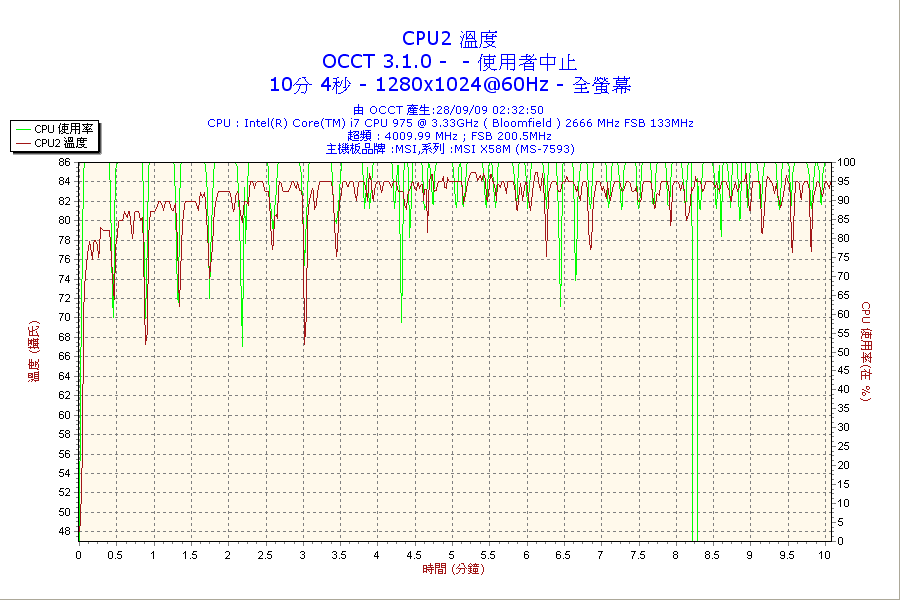

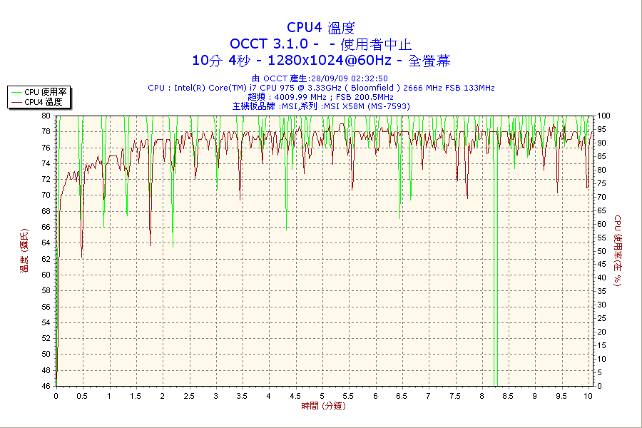

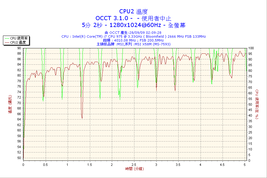

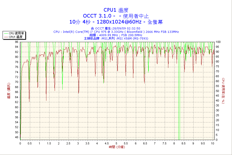

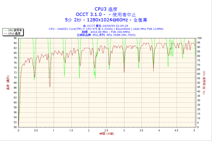

CPU核心1~4溫度.......
會四顆核心溫度全部都秀.只是要讓大家確認核心運作狀況及相對的耗電時間點!

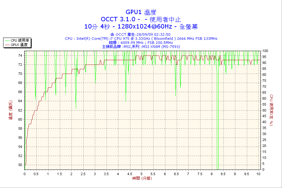

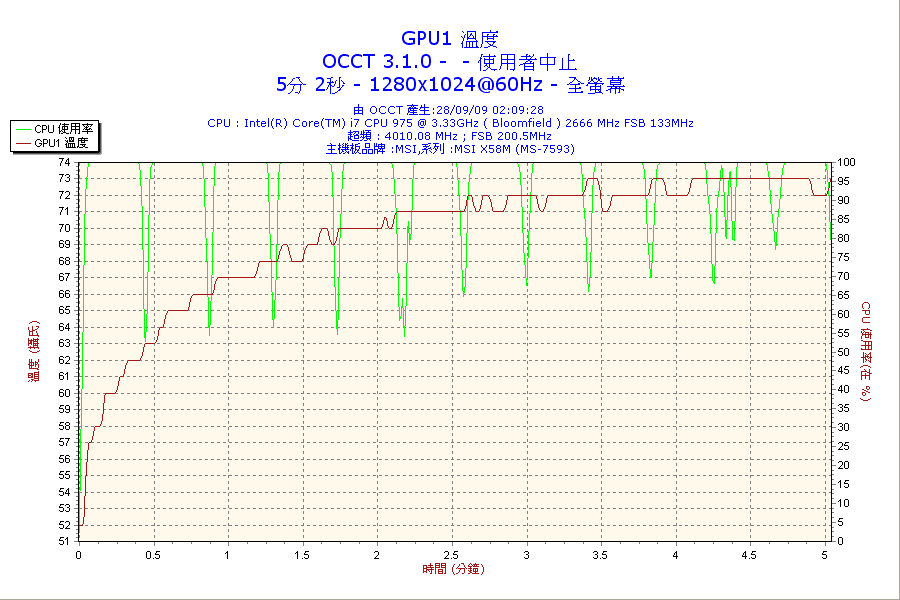

GPU 1 燒機核心溫度....

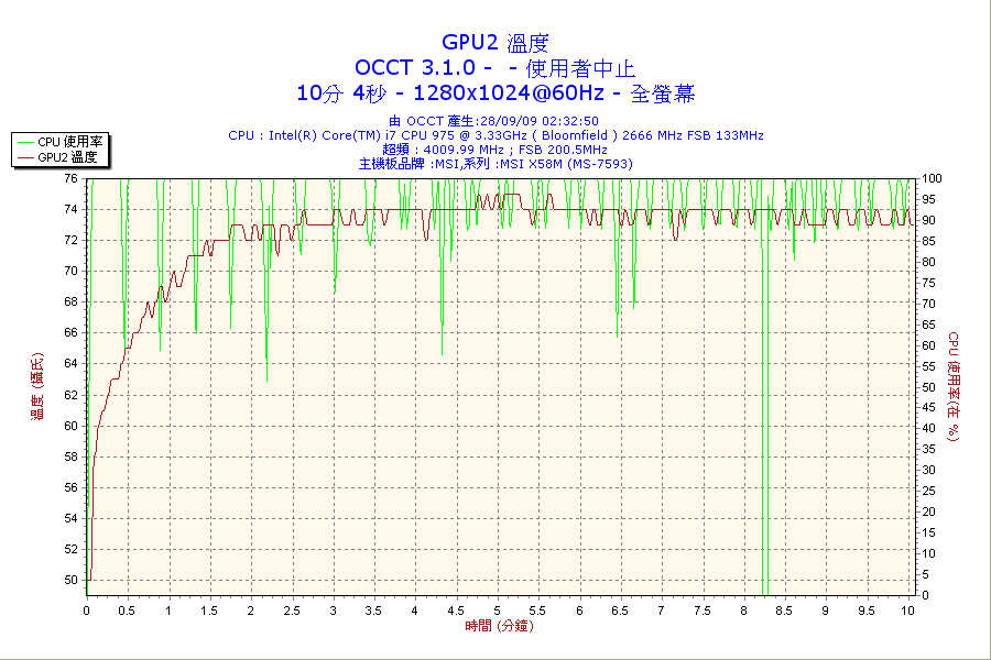

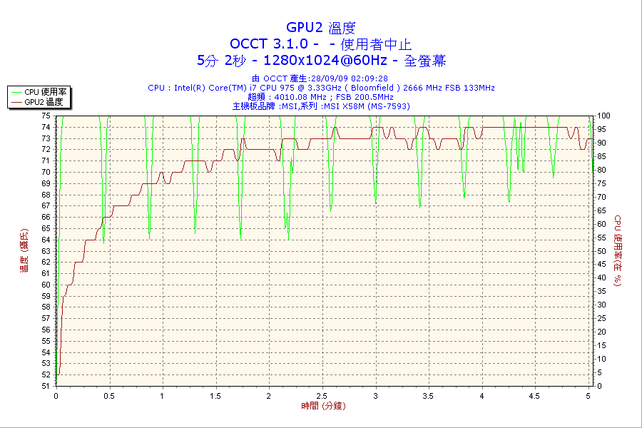

GPU2 燒機核心溫度.......

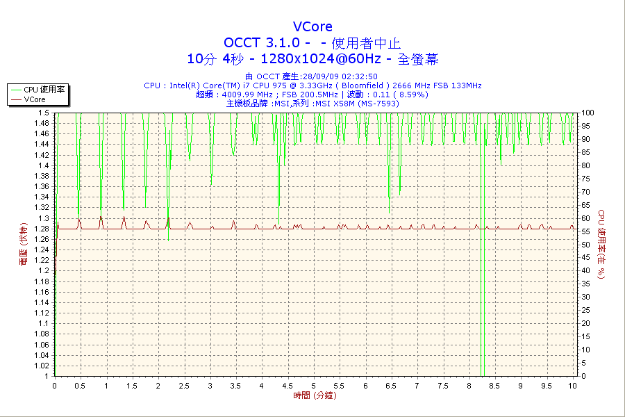

CPU核心供電狀況..用來比對耗電時間點!

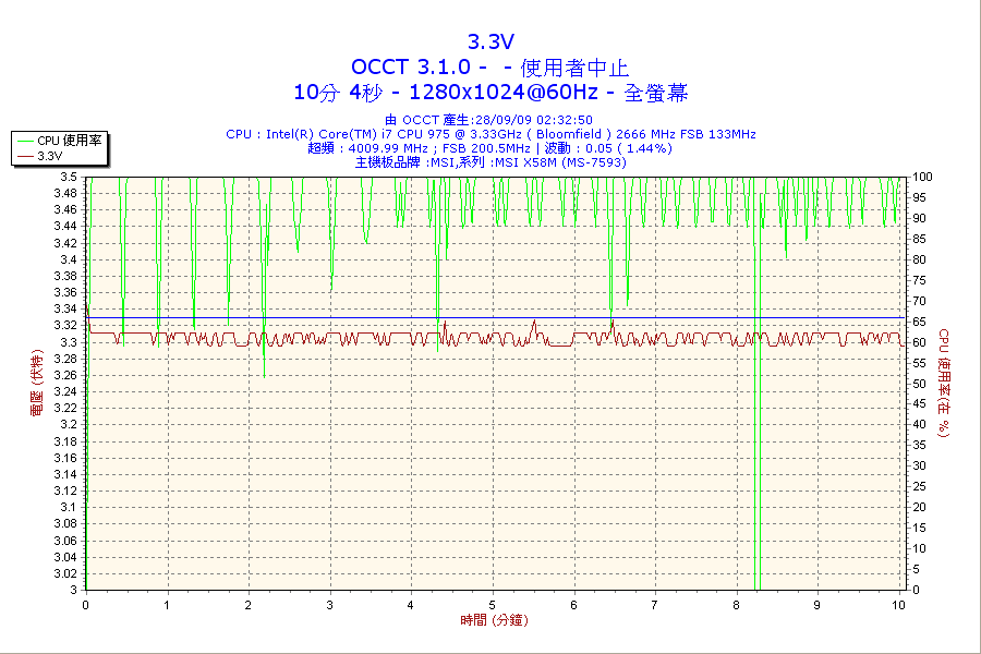

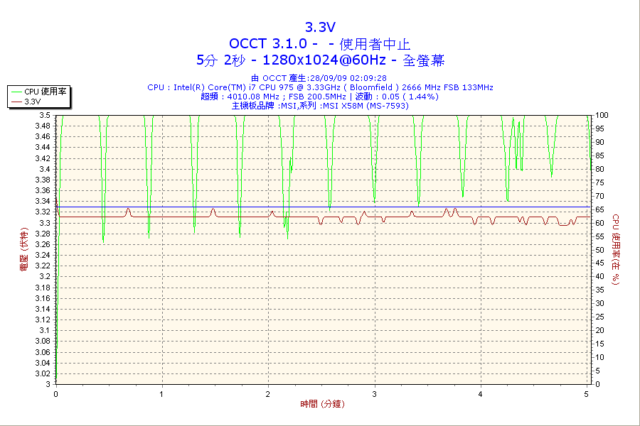

3.3V供電狀況.......百分之1.4的起伏..在這模耗電的全速運作下遇到後期
CPU使用率變動伏度拉抬就迅速時會略有波動

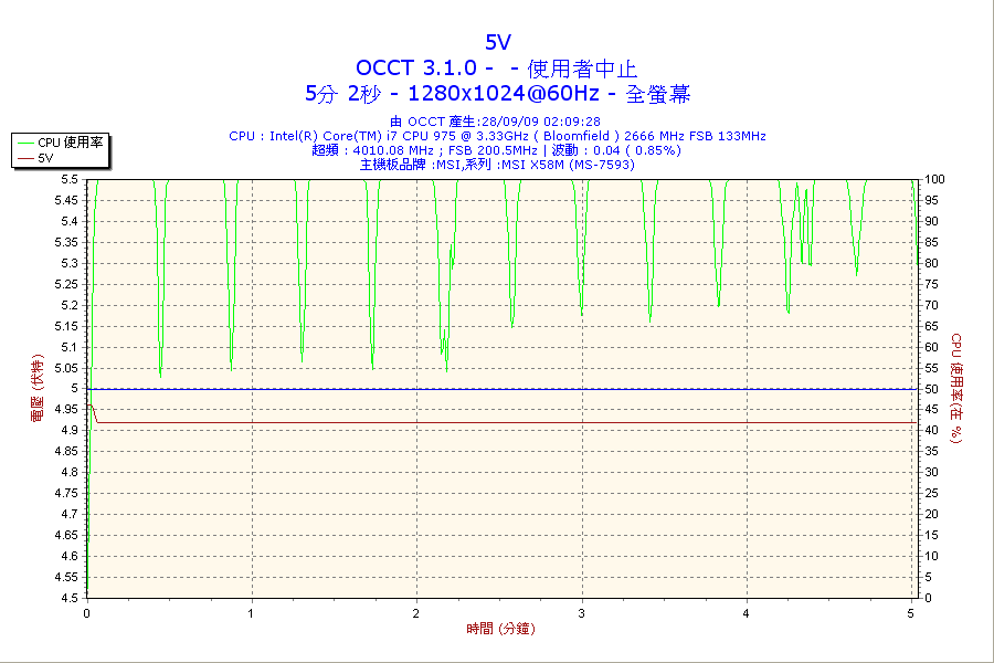

5V電壓供電狀況......千分之八點五...看來一樣沒啥在鳥它

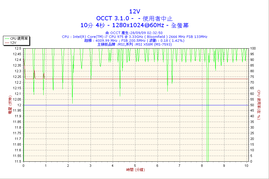

在八核心加上雙顯卡全速之下...除一開始耗電增加時的起端外.......等耗電穩定後
12V電壓的表現可以說是.......不動如山阿! ;nq;

CPU核心1~4溫度.......
GPU 1 燒機核心溫度....
GPU2 燒機核心溫度

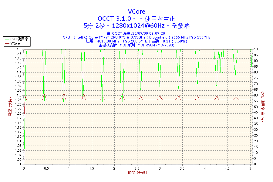

3.3V供電狀況.......起伏約百分之1.44 大概是0.05V的上下波動
5V電壓供電狀況......千分之八點五...從一開始的耗電增加時略為下降0.04V後
可以說是........一直線到無怨無悔阿!
八核心全速燒機加上兩張275閃電版全速推動的耗電狀況
除了一開始十顆核心同時耗電增加時約有0.18V的起伏外.....影隼沒在鳥這十顆核心的啦!
看到後面長長的那一條........一直線嚕沒!
