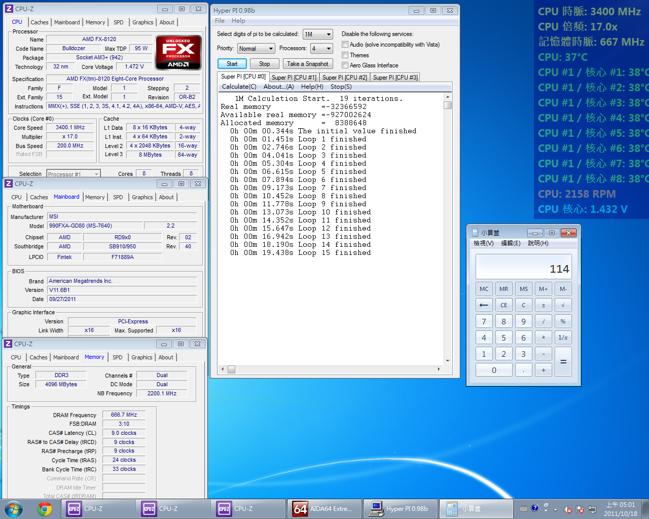

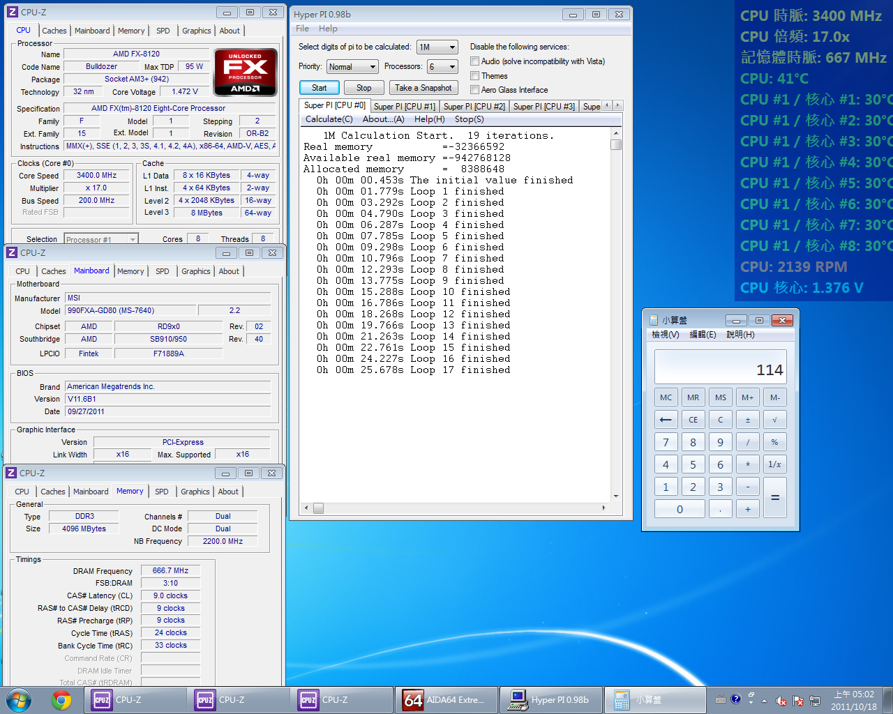

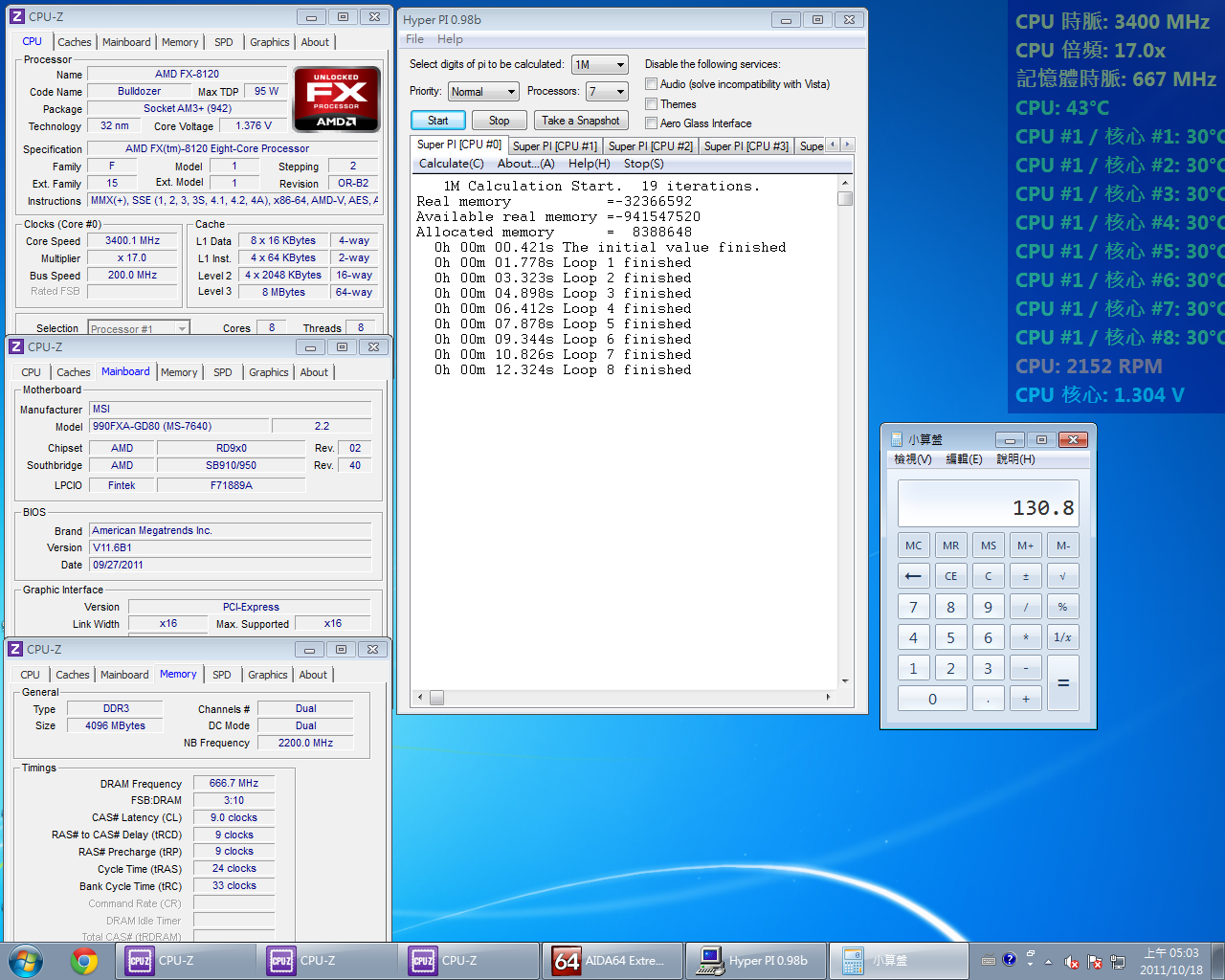

先注意幾點圖片中會故意開一個小算盤(計算機) 這是我先跑過一次後.取得最大電壓值之後
把電流x電壓計算出來的瓦數..所以...那個小算盤就是跑這軟體時的耗電值

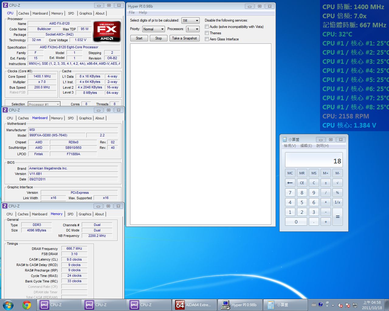

第一張圖為待機瓦數..開機後等待約1分鐘後取得
耗電約18瓦 ^^ 新製程果然有差哩!!

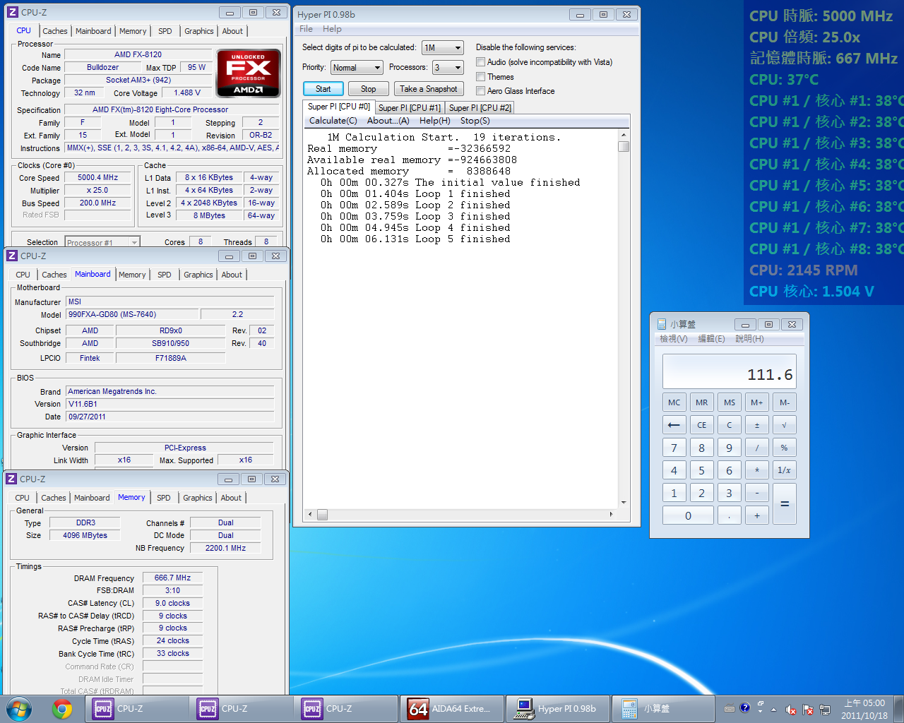

接下來..取得5G時單核運算SUPER PI 1M時的功耗
這邊請注意.目前..在開啟TURBO模式下.電壓會自動跳到1.536V..
測過MSI及華碩...MSI只要開啟C&Q就會這樣.華碩電壓如果是MENU模式.則不會降壓.設OFF SET模式
也是一樣會上下跳動.....且幅度還蠻可觀的 ^^"
所以電壓請自行拿捏高低....

5G時 三核運算SUPER PI 1M耗電則為111.6瓦
四核滿載跑3.4G時 耗電為114瓦
六核滿載跑3.4G時..耗電沒啥變化(簡單的說..4~6核都沒啥差異)
七核滿載運算..耗電來到133瓦
八核耗電也差不多..不過應該是電壓已經微降的關係
