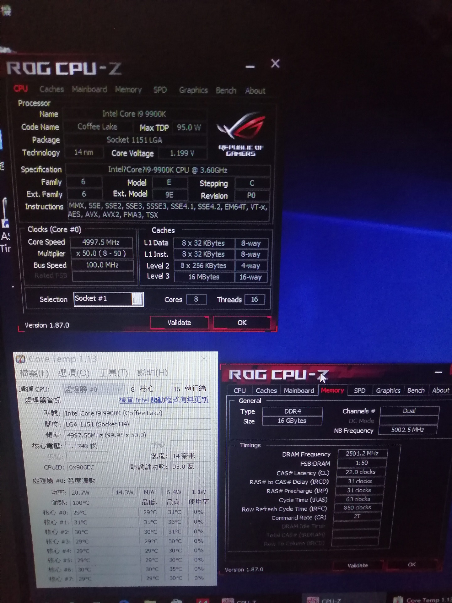

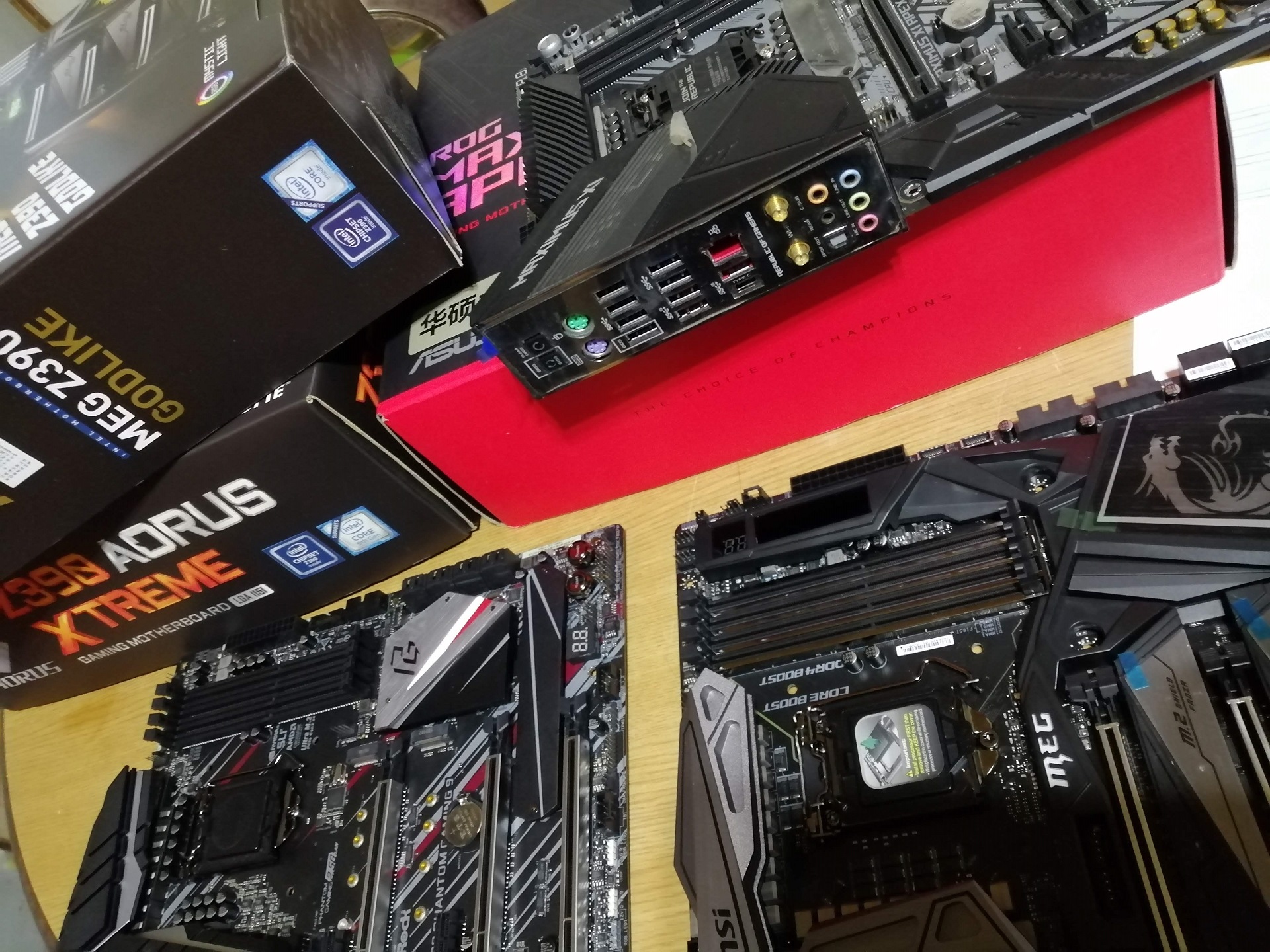

前陣子內地的群友寄了顆9900K給我磨DIE順便讓我探究這顆U能到啥程度乾脆板子都拿來跑一下
原本次旗艦時就想拿自己的9900K測試一下差異但無奈並沒多餘時間弄這些
加上華擎還有張新的PGX沒買到(似乎供電不太一樣)只好用PG9裝一下旗艦
4張板子 XTREME忘了放一起照在裸測台上@@

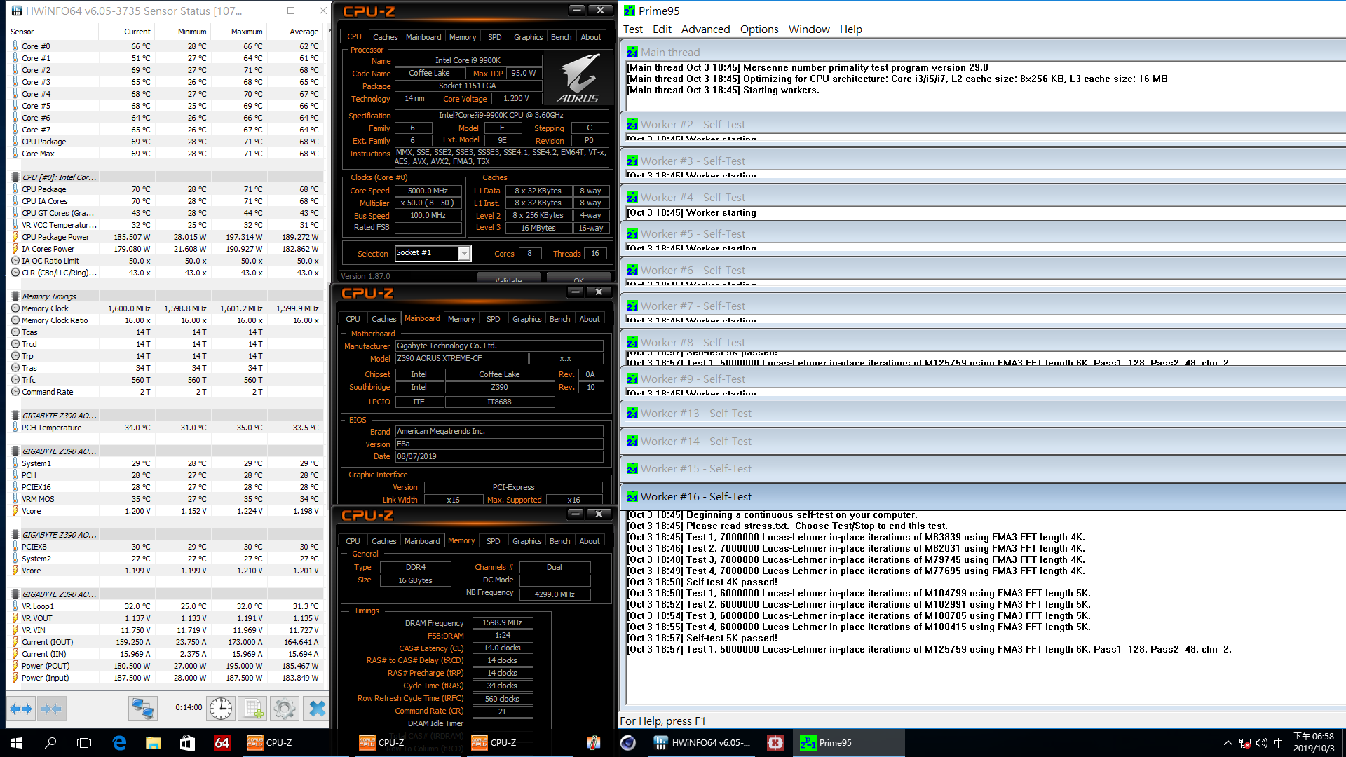

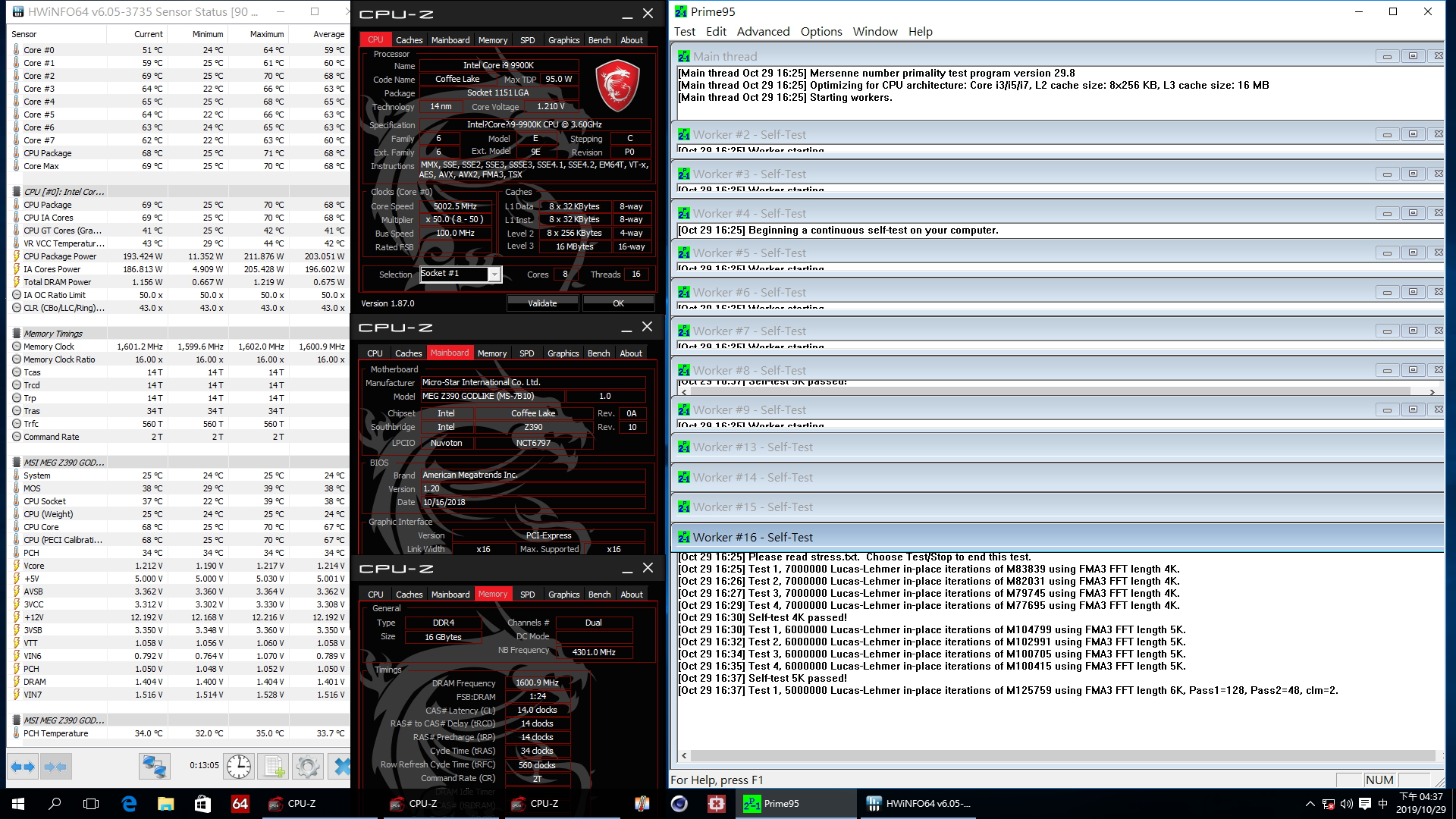

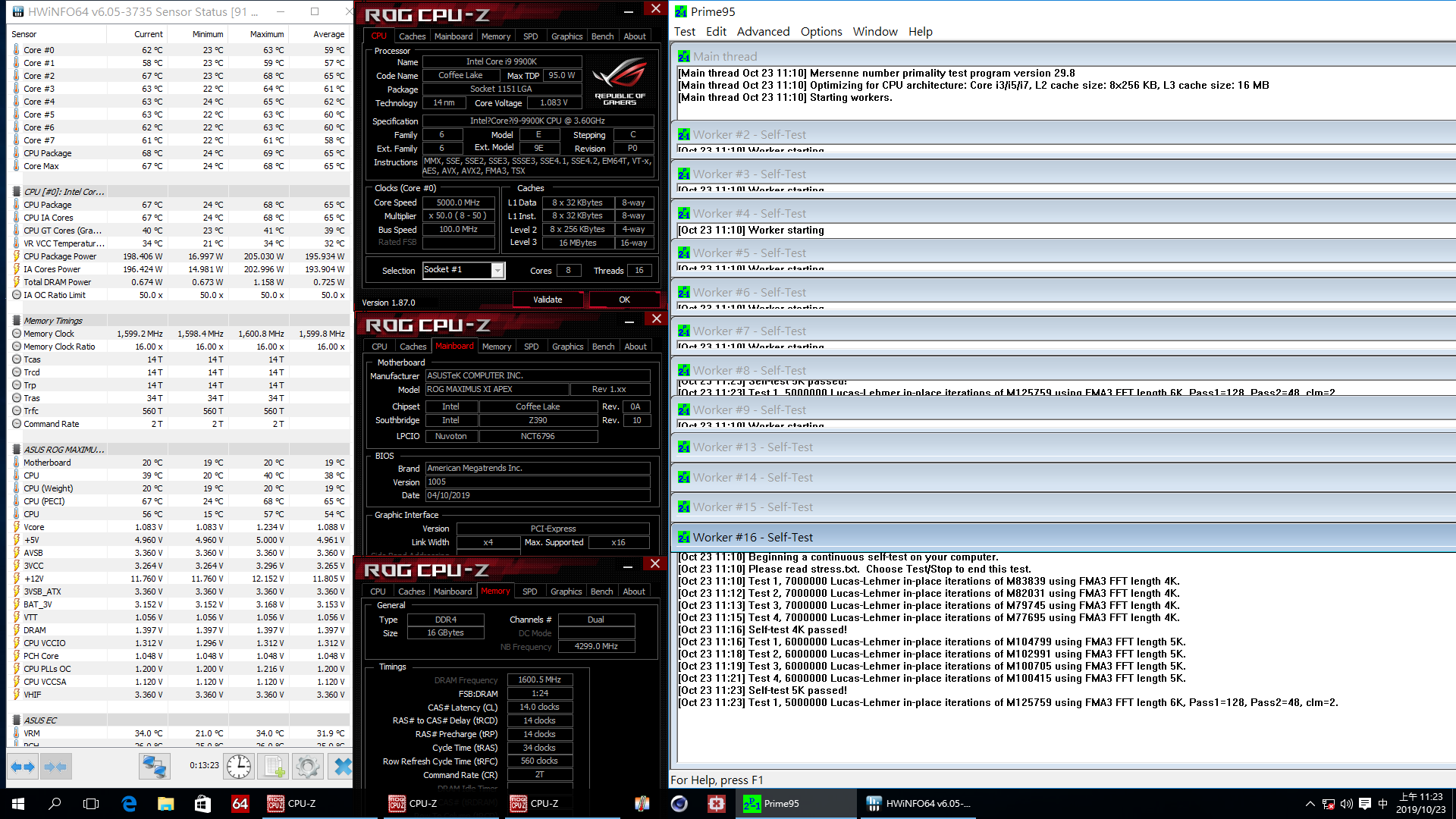

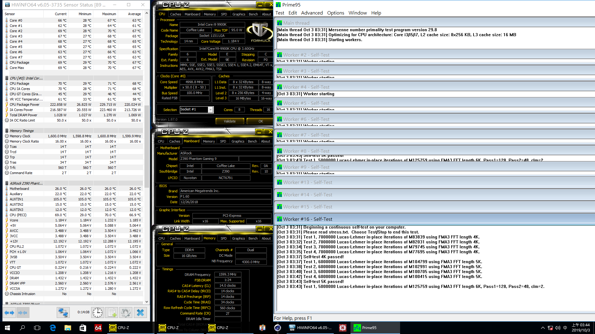

功耗測試軟體P95 298第一項10分鐘+
BIOS設定值分別為
PG9 防調壓2 1.25
XTREME 防調壓TURBO 1.2
GODLIKE 防調壓3 1.18
M11A 防調壓6 1.2
M11A 防調壓5 1.25
這電壓是這顆CPU在這幾張板上跑10分鐘以上最低設定值
PG9 XTREME跑測時室溫有稍高些實際可能-0.01-0.02
插座功耗最低到最高(插座最大功耗值減待機值)
XTREME>GODLIKE>M11A>PG9
M11A如果防調壓設定在5級功耗會低非常多

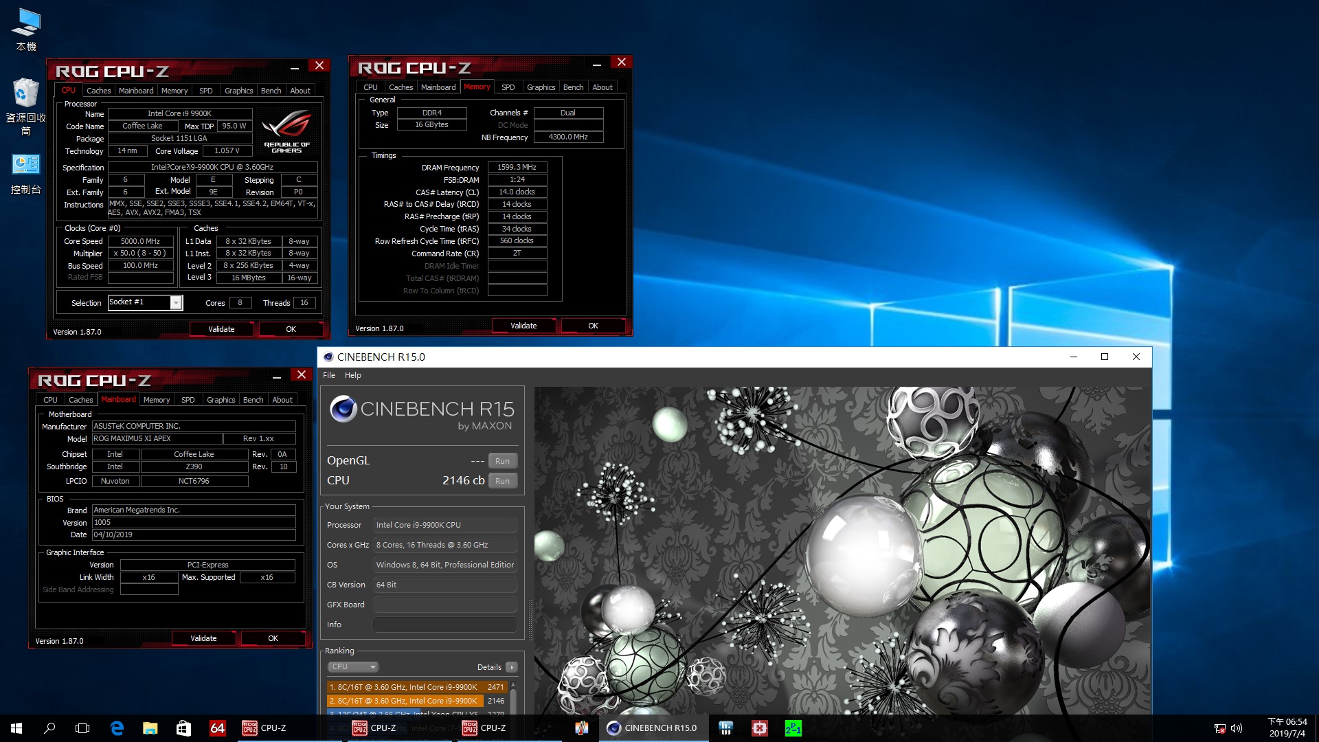

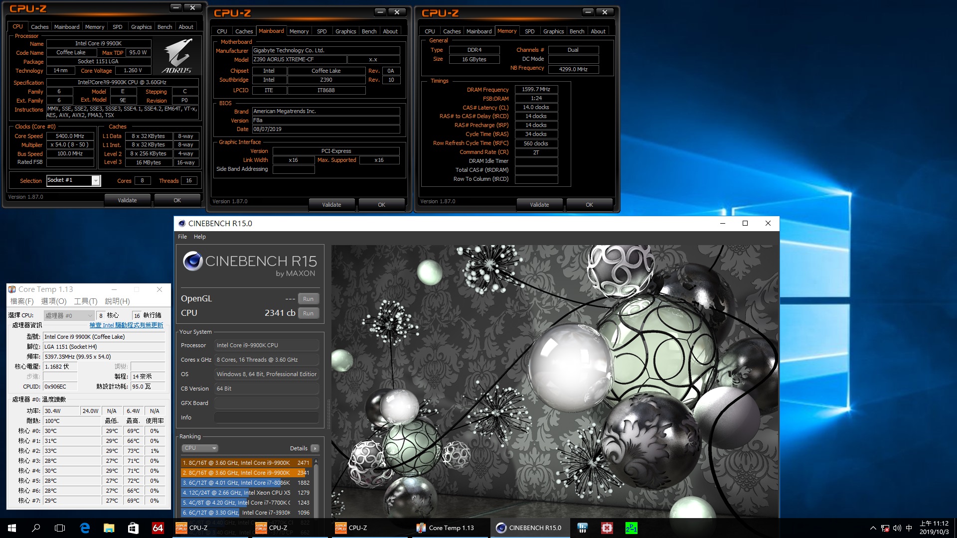

四張板常溫54R15
防調壓等級都是最高同樣PG9跟XTREME跑時室溫有稍高些(記憶體我忘了跑同參數)

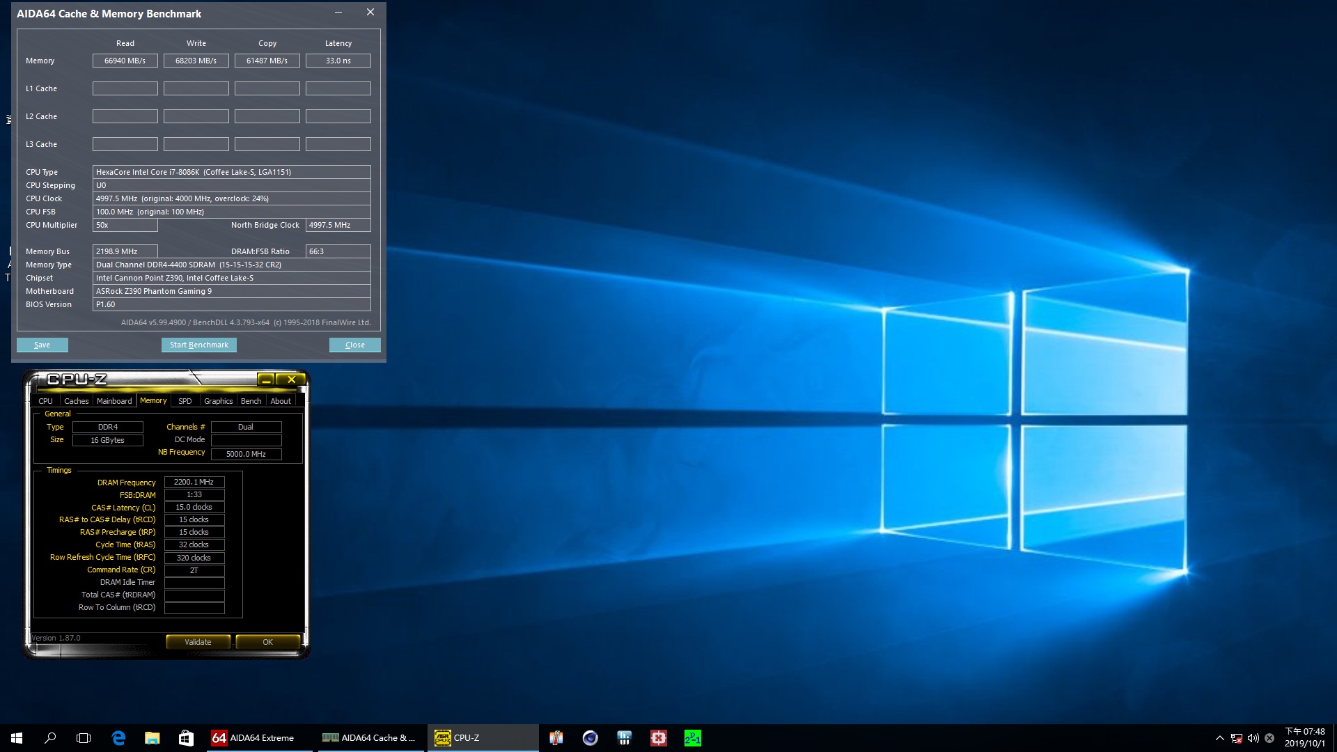

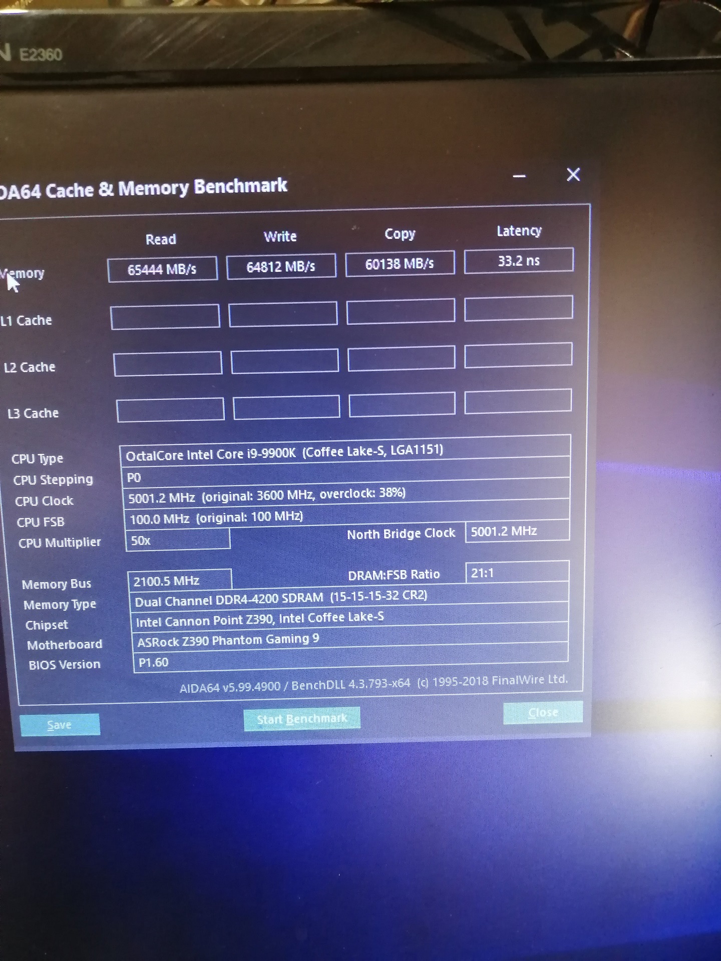

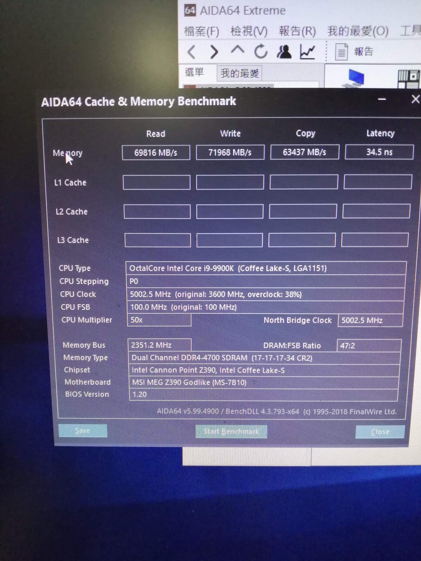

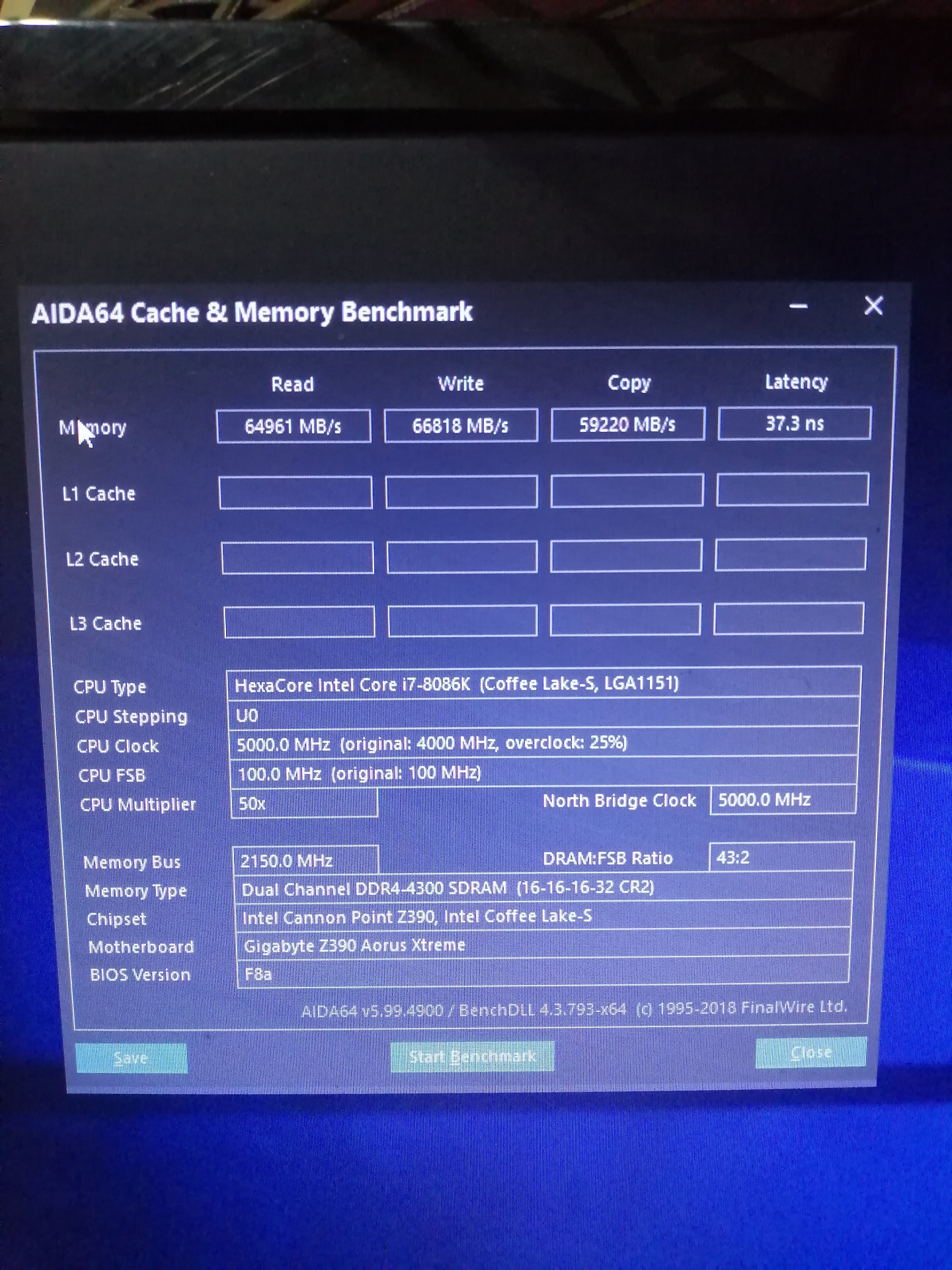

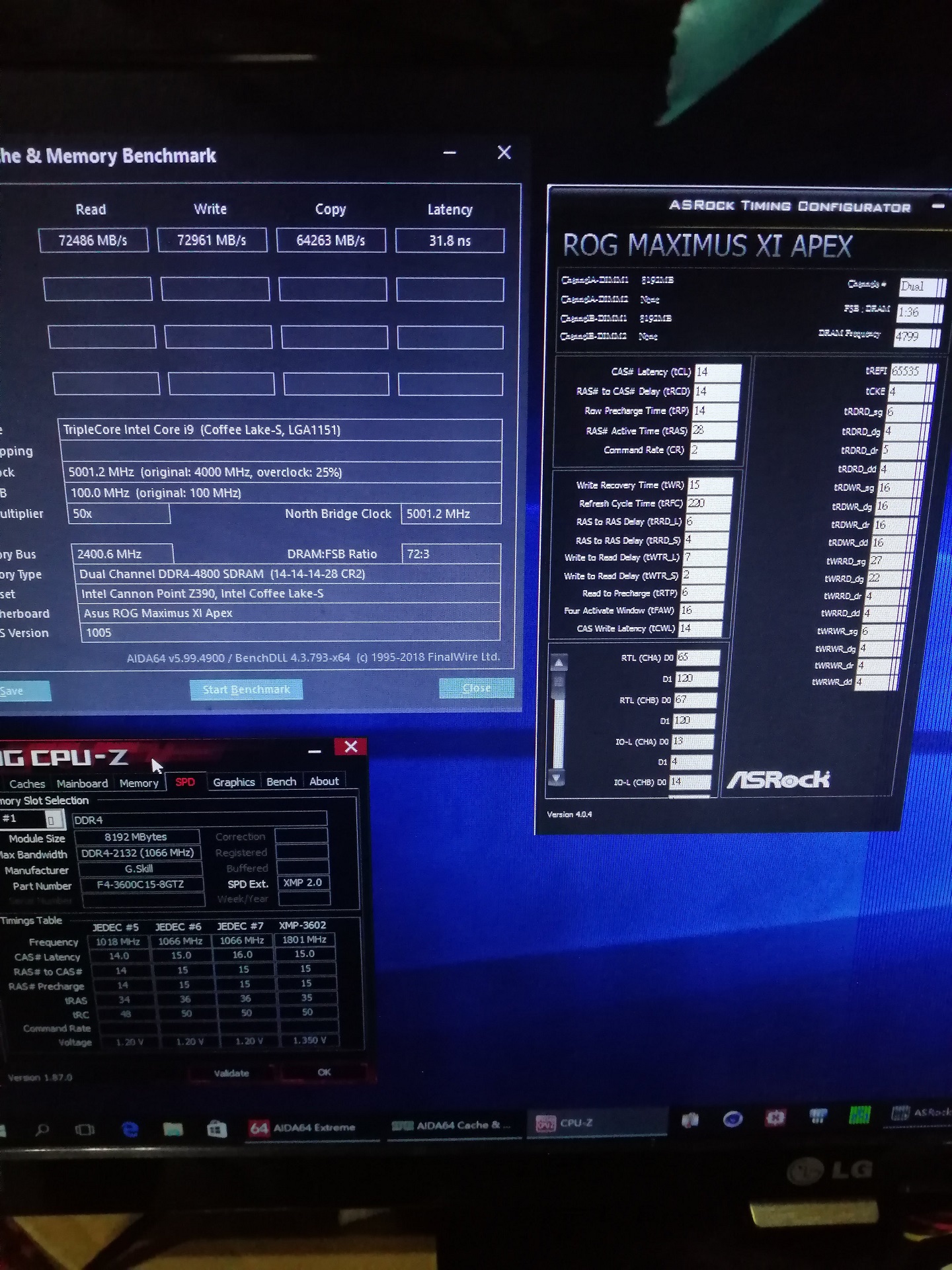

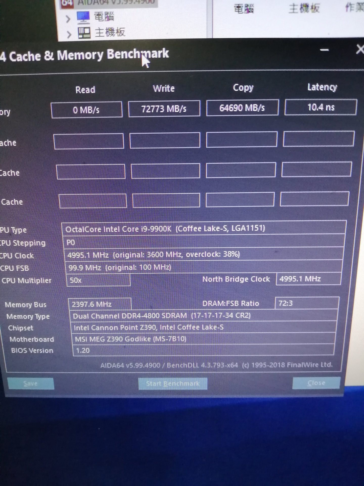

四張板雙支內存最高帶寬頻率
A0 PCB PG9 4200 XTREME 4300 GODLIKE 4600 M11A 4600
A2 PCB PG9 4400 XTREME 4200 GODLIKE 4700 M11A 4800+
GODLIKE 4800到現在壓完小參還沒能跑完帶寬有點遺憾
M11A 2D板先天優勢記憶體頻率上跟一些低參(4133 12)

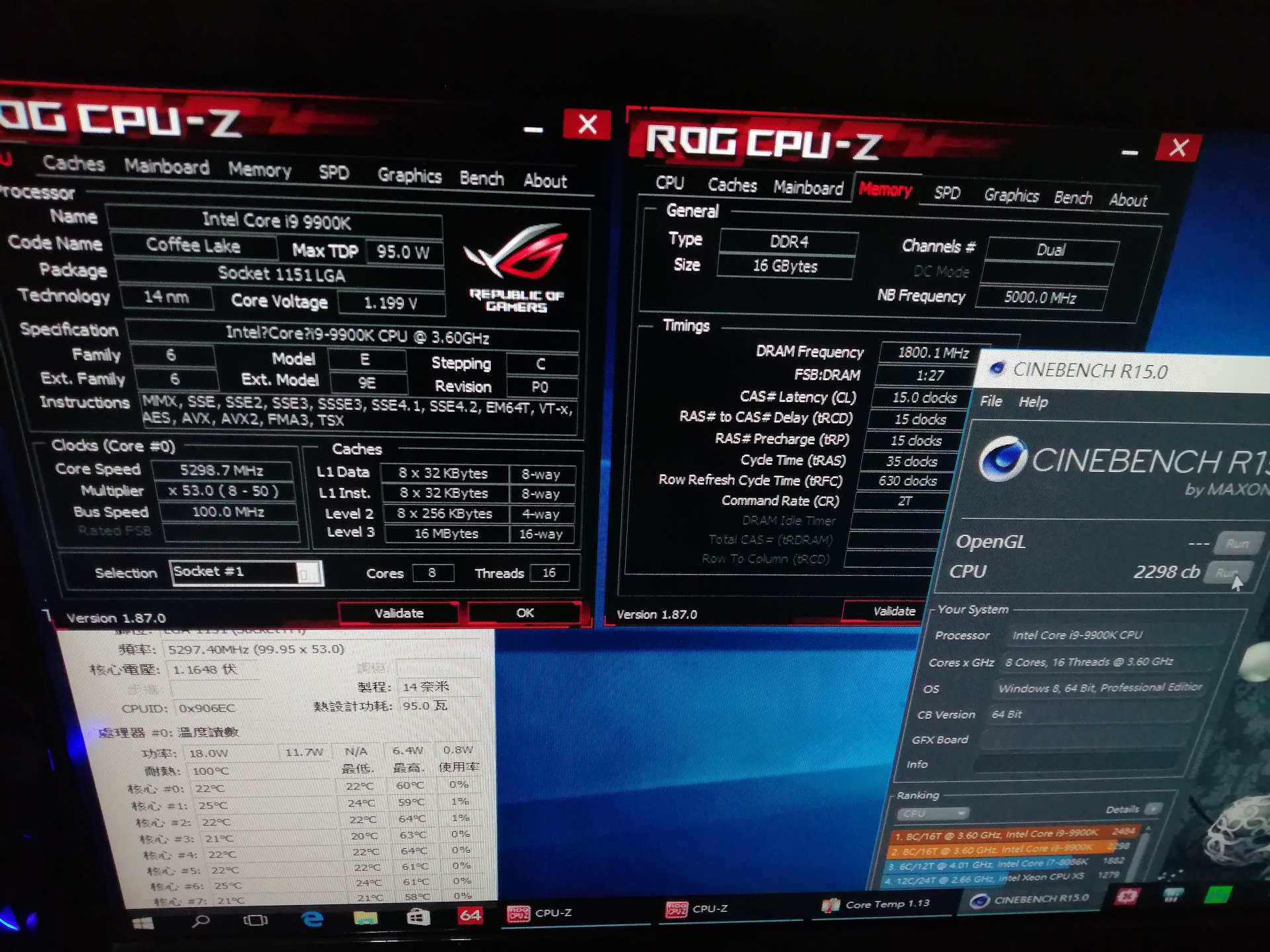

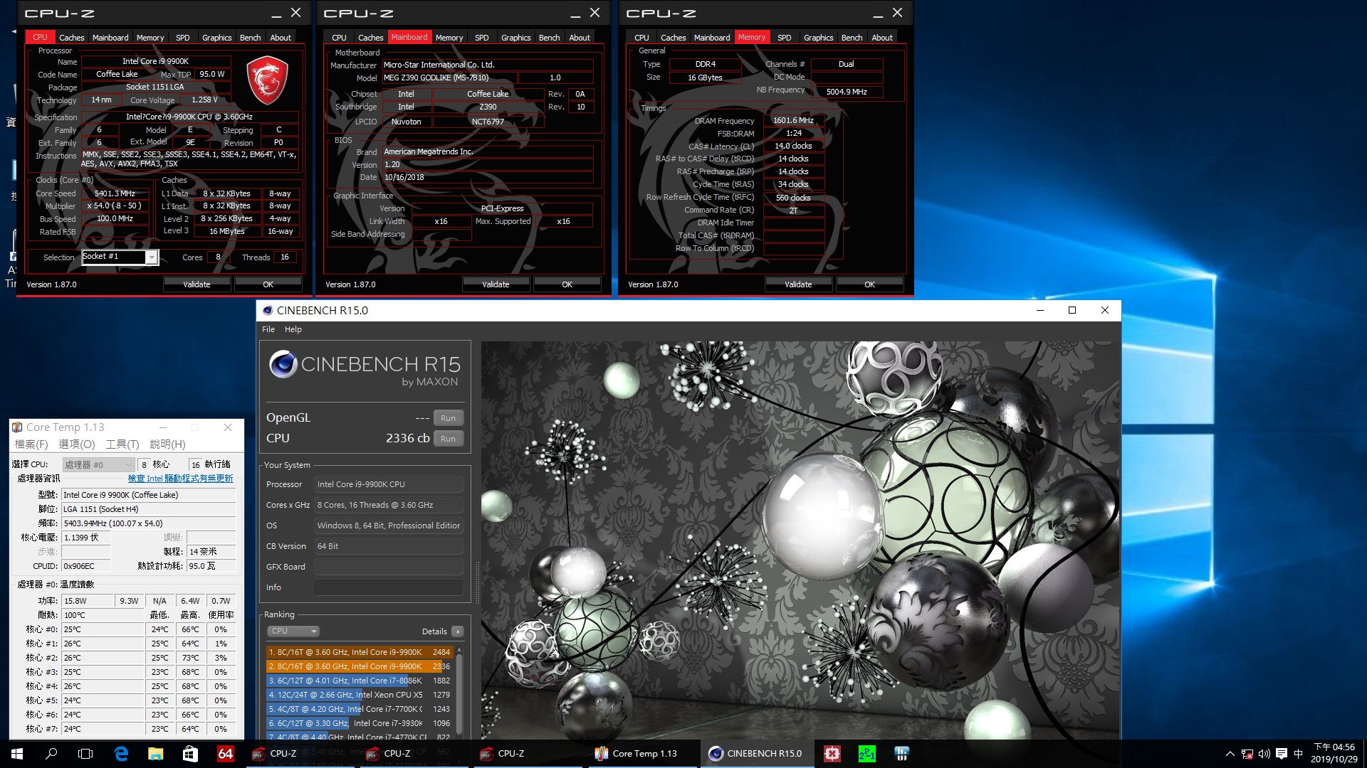

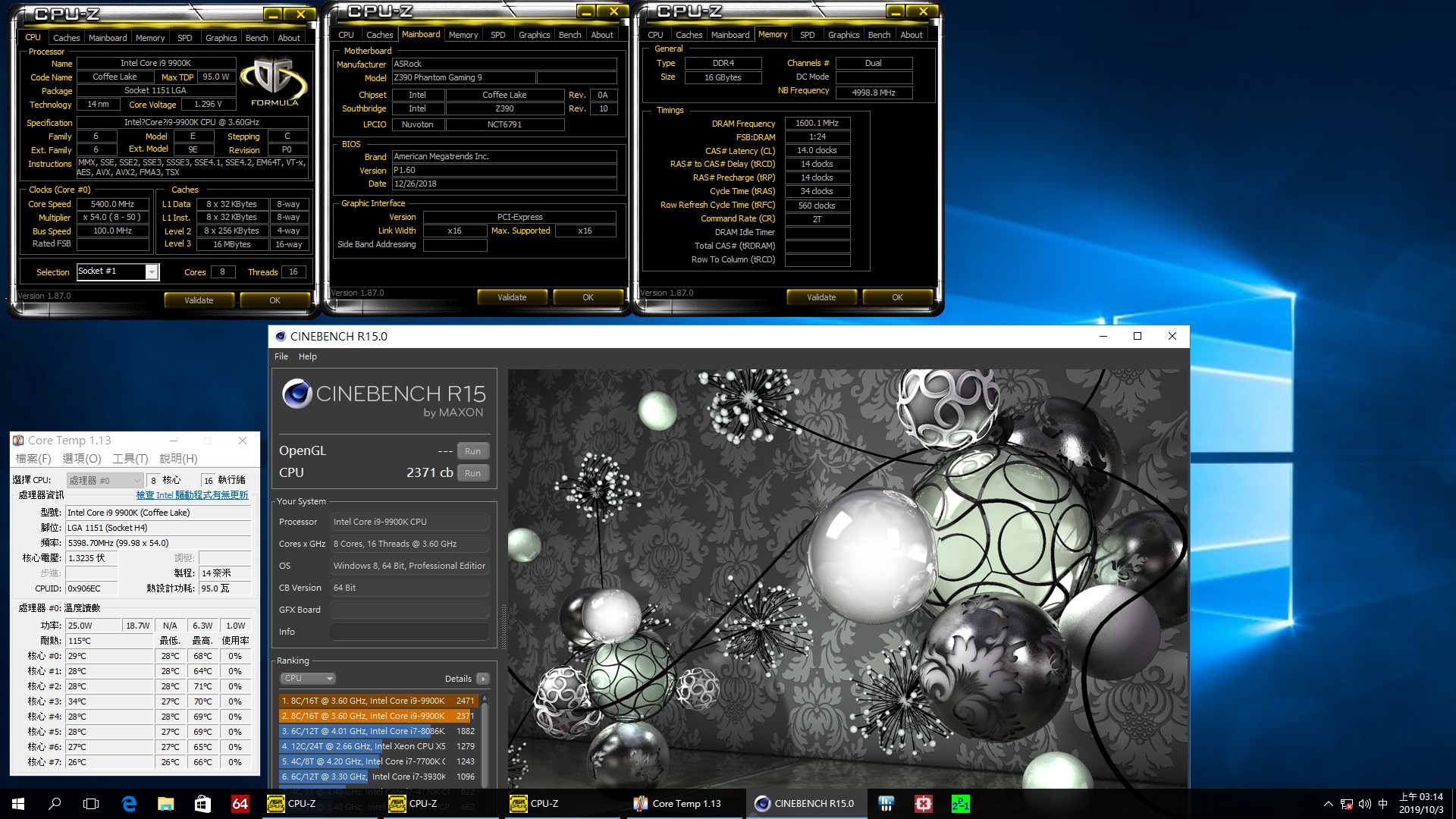

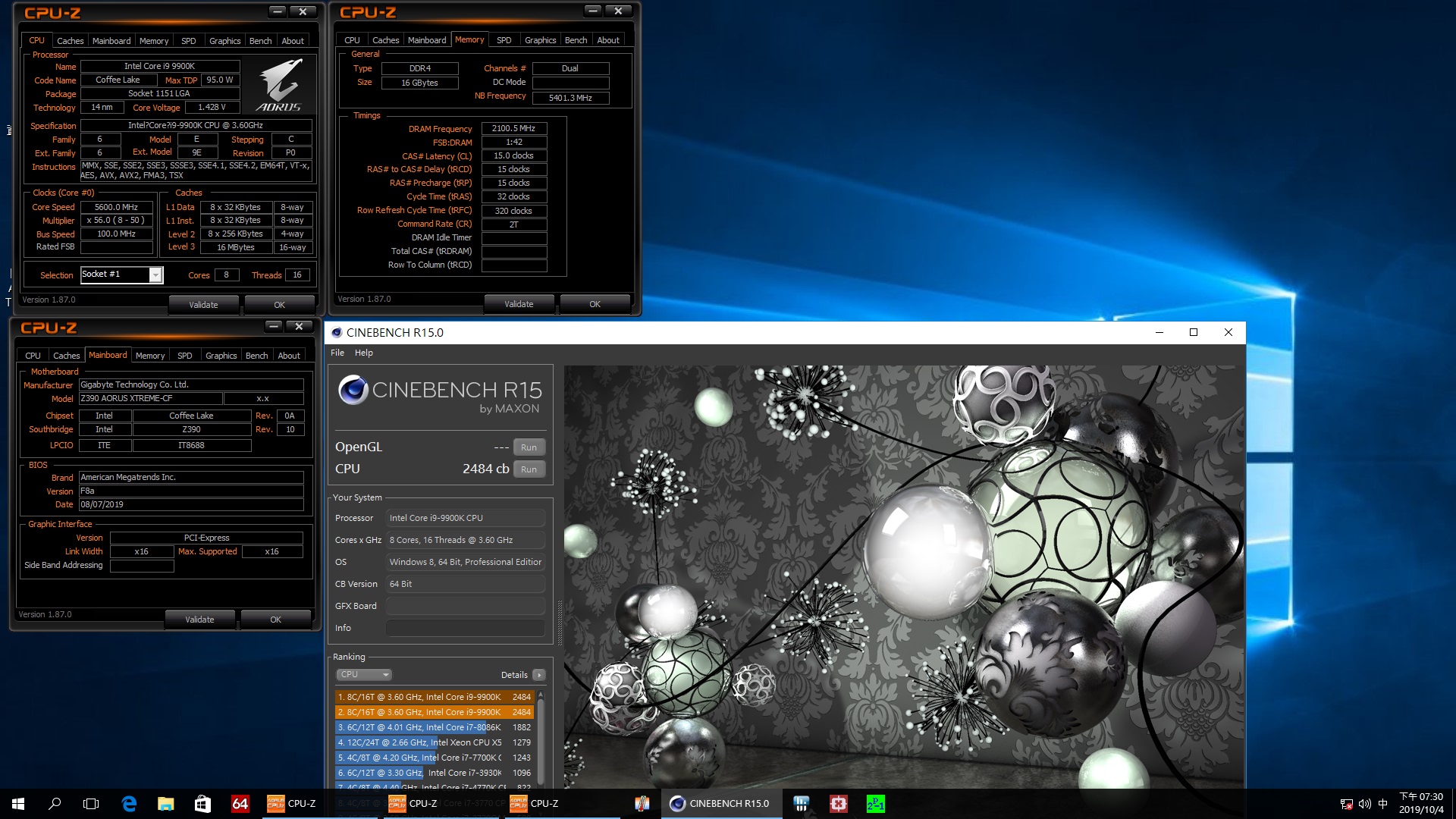

最後補一張9900K 56/54R15(個人最高分)
這顆U在GODLIKE XTREME M11A上最低5G進系統BIOS設定值都是1.1可以說核心非常均衡
關了HT 55 R15 1.28
個人自用的核心最強9900K

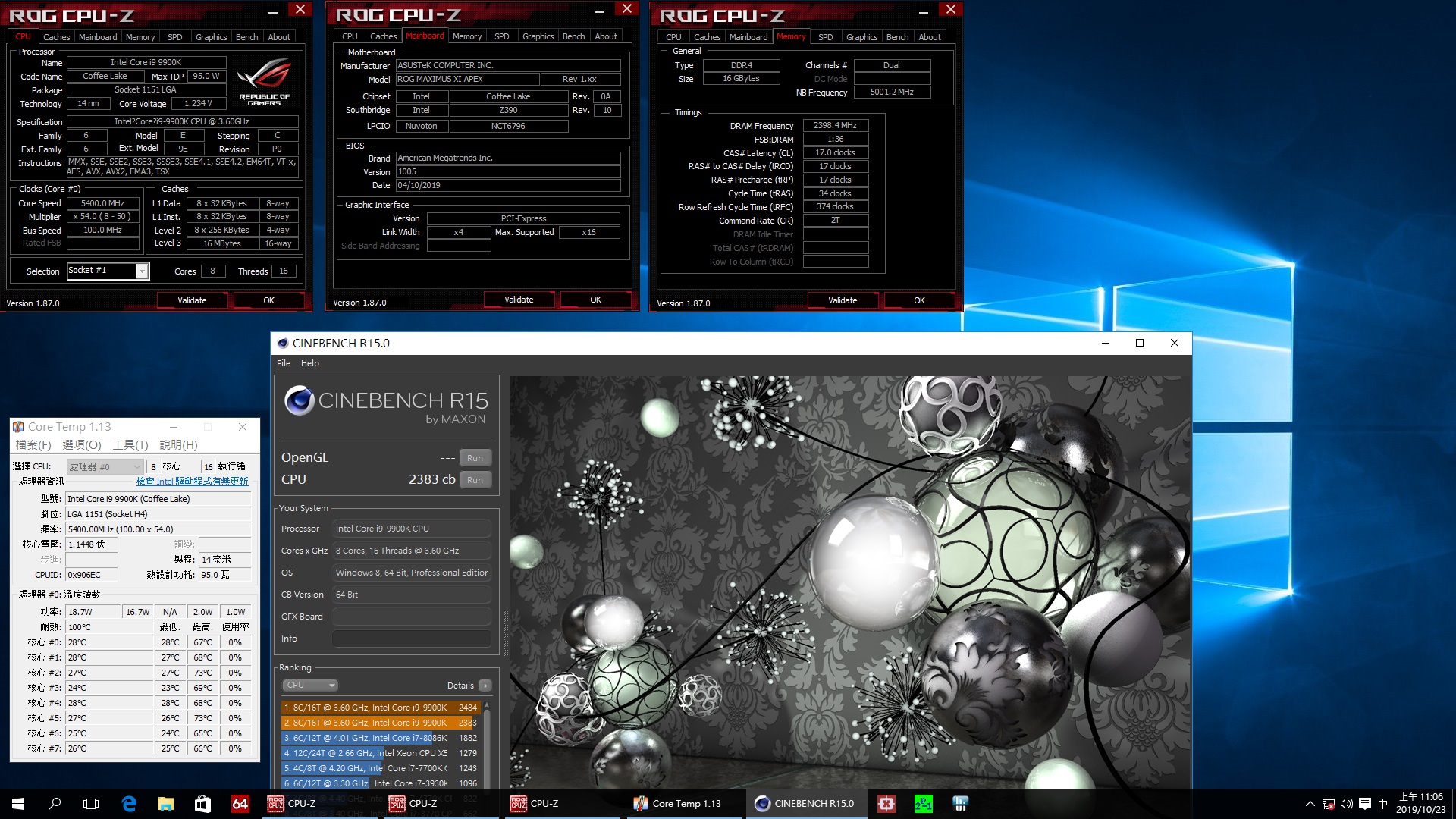

今天剛幫另外群友磨DIE的9900K 1.2 三5000 (第一次遇到1.2 53/50能跑得動R15 緩存強的驚人)
