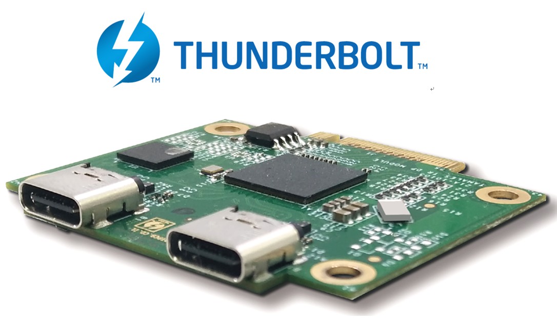

東莞宸幃電子有限公司(Adaptertek)在 Intel (深圳)支持下研發製造 Thunderbolt™ 3 Titan Ridge Module,成為首家把Thunderbolt™ 3 Titan Ridge 以模組方式生產並同時通過Intel認證與Apple認證的廠商 .
Adaptertek 專注於 Thunderbolt™ 3 周邊產品方案設計,一直以來秉持著一個信念,持續不間斷地強化使用者經驗, 不僅在產品品質上追求卓越,也不斷地增強售後服務以超越客戶的期待。 多年以來 Adaptertek 持續地在產品技術上力求創新,從USB2.0 到 Thunderbolt™ 3 高階技術,引領客戶與尖端科技同步,強化工作設備的性能並改善流程上的瓶頸。 多年來Adaptertek 為 Intel 與Apple密切的合作夥伴,所有的新產品皆通過雙方的驗證與認證。 Adaptertek 不只追求創新,它同時代表了豐富的產品開發與用戶經驗的累積,與對客戶品質保證的承諾。

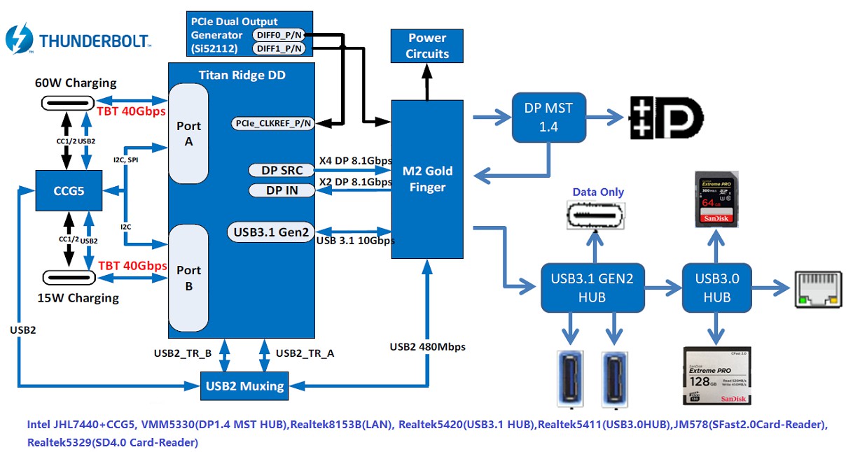

I/O Board Block Diagram-Reference 1
I/O板IC主控芯片:

此款Thunderbolt™ 3 Dock 主要使用了Adaptertek研發的 Thunderbolt™ 3 Titan Ridge Module.
I/O板IC主控芯片:

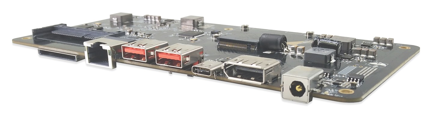

- Intel Titan Ridge JHL7440
- Cypress CCG5
- VIA LAB-VL820(USB3.1-10G HUB)
- Realtek 5411E (USB3.0-5G HUB)
- Realtek 8153B (Giga LAN)
- Realtek 5329 (SD4.0 Card-Reader)
- JM578 (CFast2.0 Card-Reader)
特點:
A. Thunderbolt™ 3 40Gbps x 2
B. Display Port 1.4 x 1
C. USB3.1 Gen 2 10G Type A x 2
D. USB3.1 Gen 2 10G Type C x 1
E. 10/100/1000M Ethernet x1
F. SD4.0(UHS-II) Card-Reader x1
G. CFast2.0 Card-Reader x1
- 能以菊花鏈方式連接多達6部其他Thunderbolt™ 3設備
- 雙 4K,單5K,8K視頻輸出,相容(DisplayPort 和 Thunderbolt™ 3 (USB-C))
- 135 W電源適配器,可提供足夠的電量支持所連接的外接設備,同時通過 Thunderbolt™ 3 線纜為您的電腦提供高達 60W的電力
- Displayport 1.4 8K 60Hz 視頻輸出
- 2個USB Type A ,1個Type C 都能以 Gen2 10Gbps速度傳輸,並提供7.5W電源供應
- SD/Micro SD4.0 300Mbps ,CF 2.0 500Mbps,千兆乙太網端口

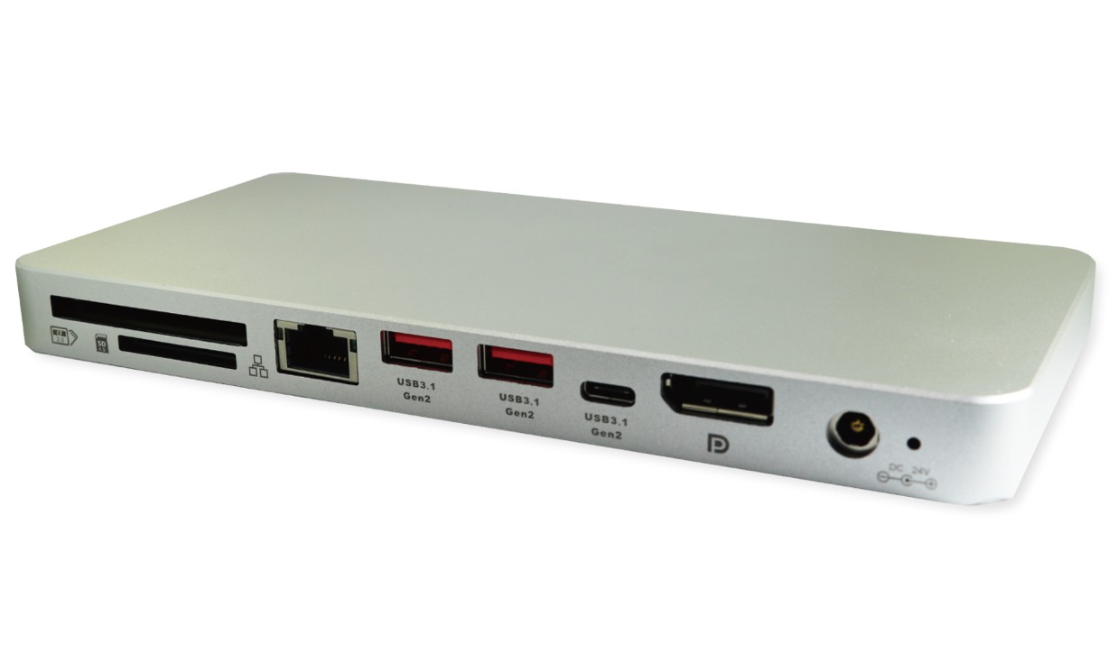

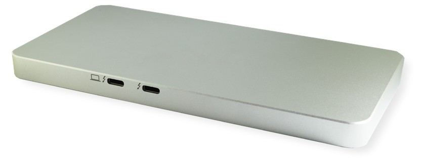

Adaptertek新款Thunderbolt™ 3擴展塢,最大的優點就是能夠讓蘋果新款13寸和15寸MBP等,充分發揮 Thunderbolt™ 介面高達雙向40 Gbps的數據傳輸性能,並且能夠同時輸出電源/顯示/數據的靈活特性。 Dock其採用極簡設計,全鋁合金外殼,與蘋果產品的設計風格很搭配。
Thunderbolt™ 3 Titan Ridge 技術首次支持單8k顯示或雙 4K 顯示,可同時連接至Dock上的 DisplayPort 和Thunderbolt™ 3 端口。(相容其他 USB-C 視頻轉換器,如 HDMI 和 VGA (需單獨購買)。
為此給Thunderbolt™ 3 Dock配置了高達 135 瓦的大功率電源適配器,可為電腦提供60瓦功率充電並連接其他更多外接設備.
