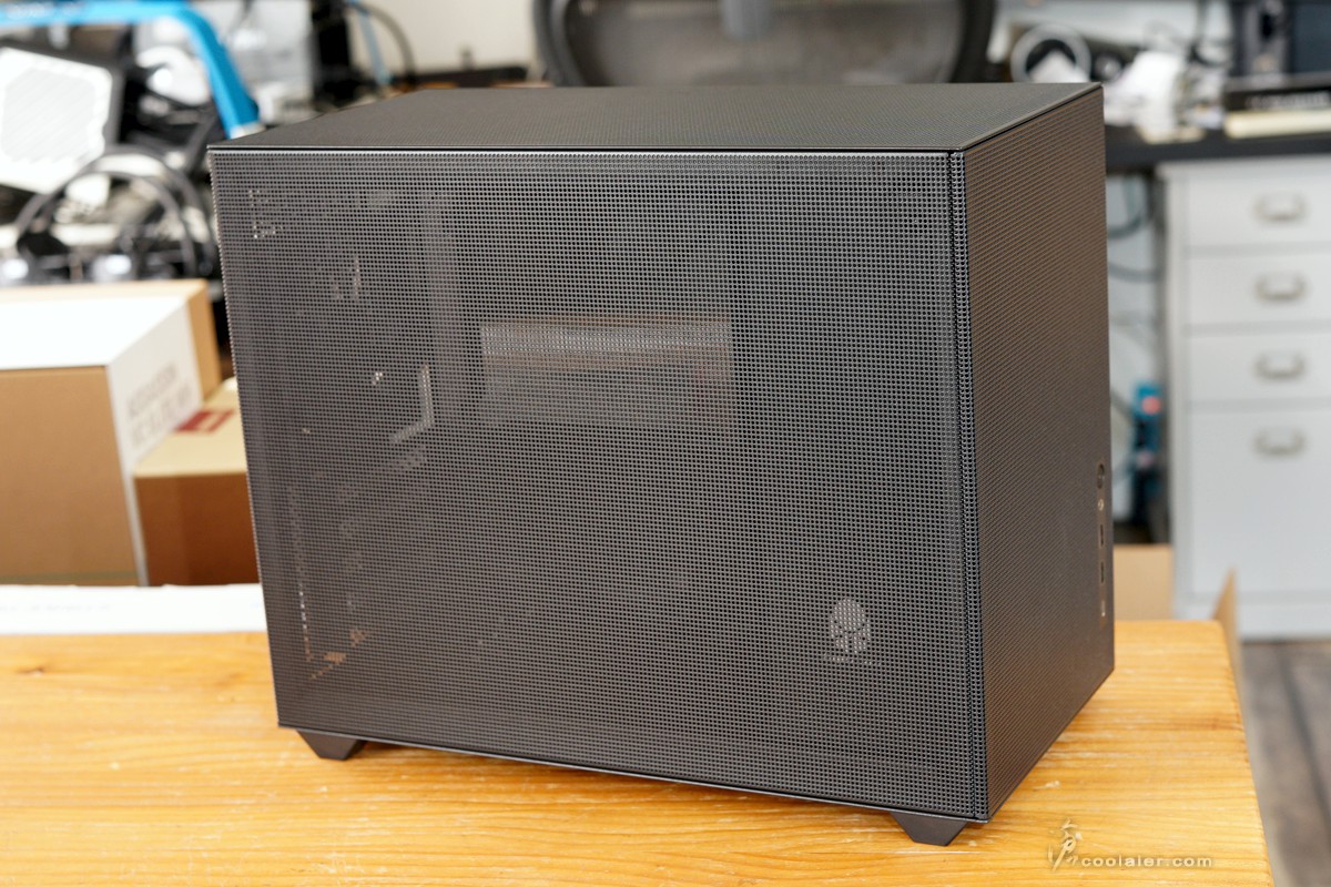

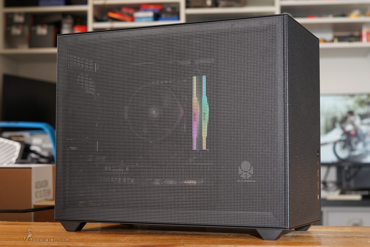

目前 SA170 只有提供黑色,在外觀上雖然與 SA185 都是四四方方,但在網孔風格上還是有點差異性。

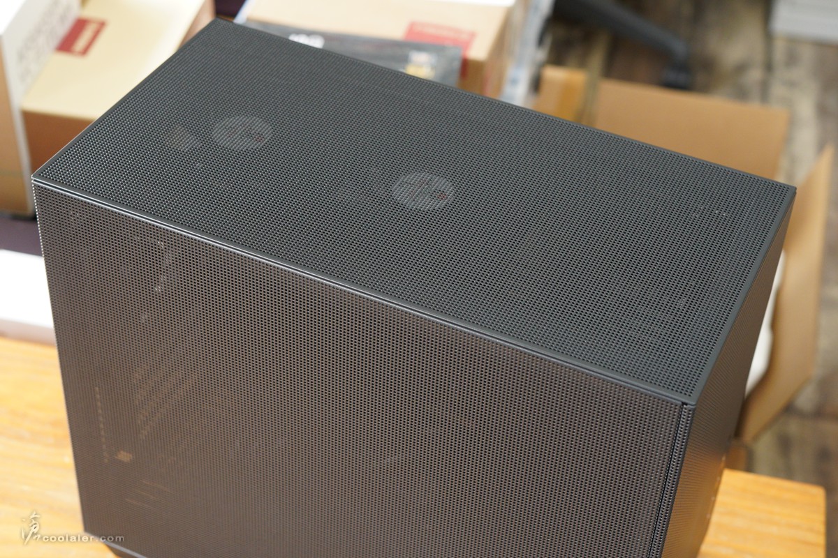

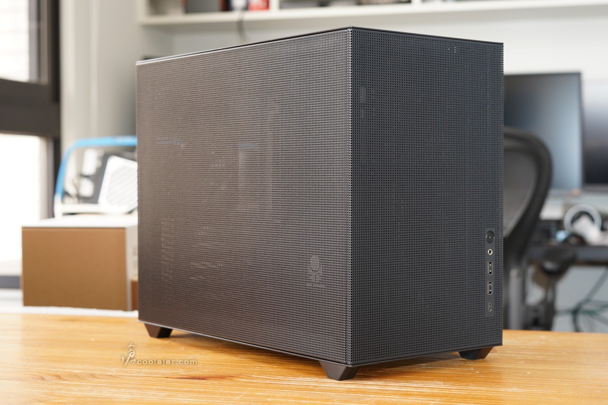

視博通 SA170 採用幾乎全面積的細格通風孔,左右側板、面板、上下、後方都是採用通風孔洞。
左右側板、上蓋、底座都採用卡扣設計,支援快速拆卸。上下也可以交換安裝,所以才能夠直接倒著放置。
面板一樣是全面積通風孔,IO 在右下側邊。
IO 埠,有電源鍵、複合式耳麥孔、2個 USB 3.0、1個 USB Type-C。這部分也可以移到面板左上,下方會有介紹。

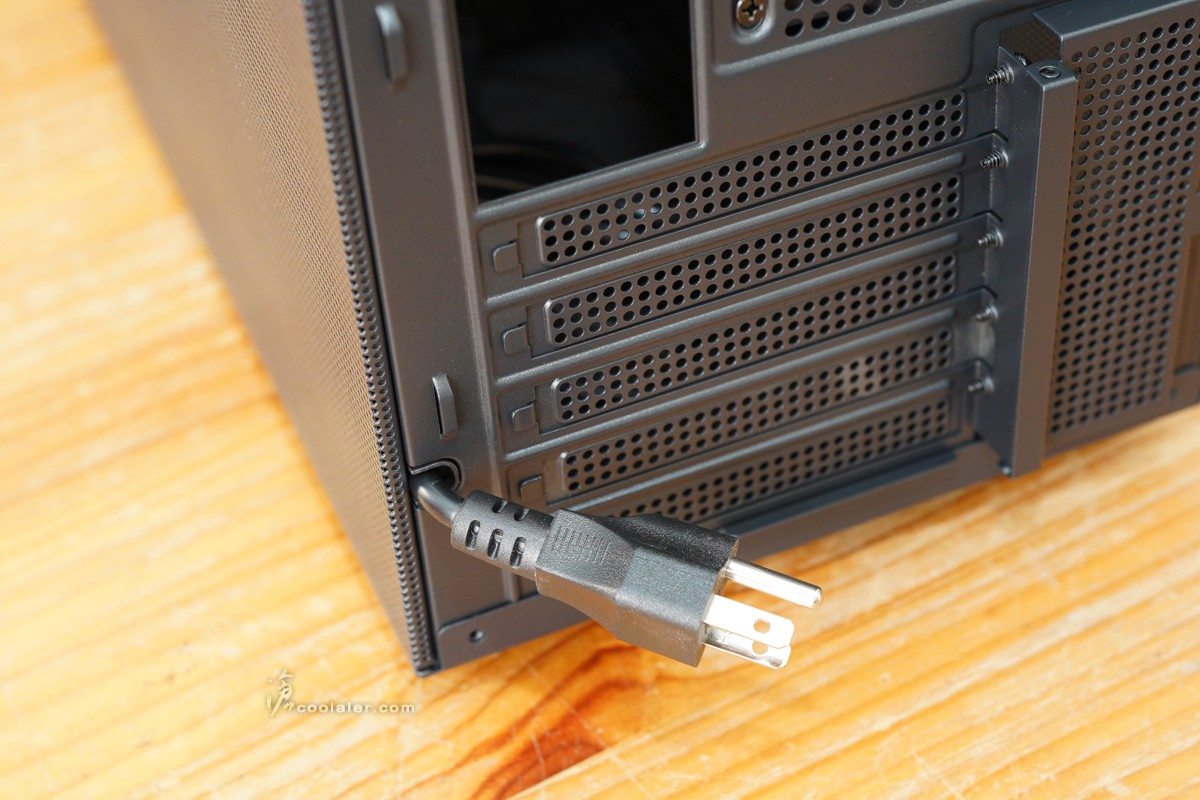

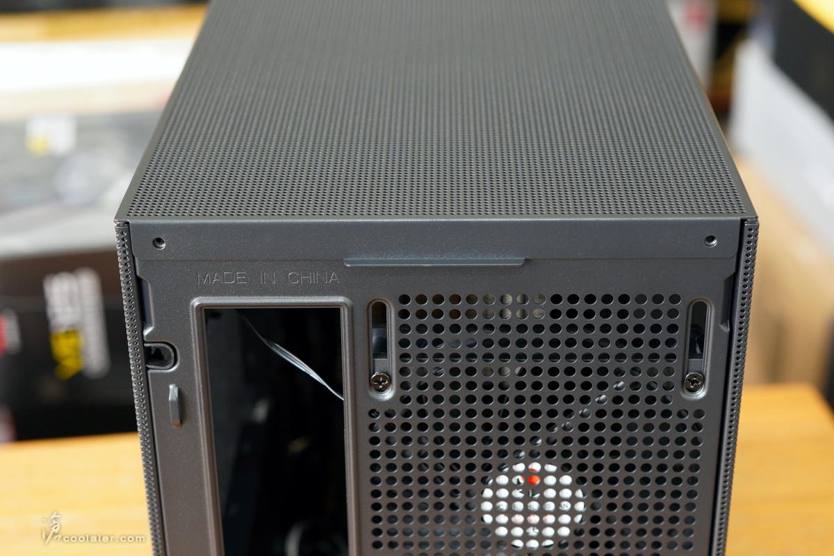

後方也是大面積的孔洞,包括風扇位、擋板、擋板遮板。因為不是進風的關係,這部分孔洞比較大一點。
因為電源是安裝於前側,這部分直接給了一條電源線,可以選擇下方或是上方出線。
上方側邊有斜切口,用於開啟側板,從此處往外推出。

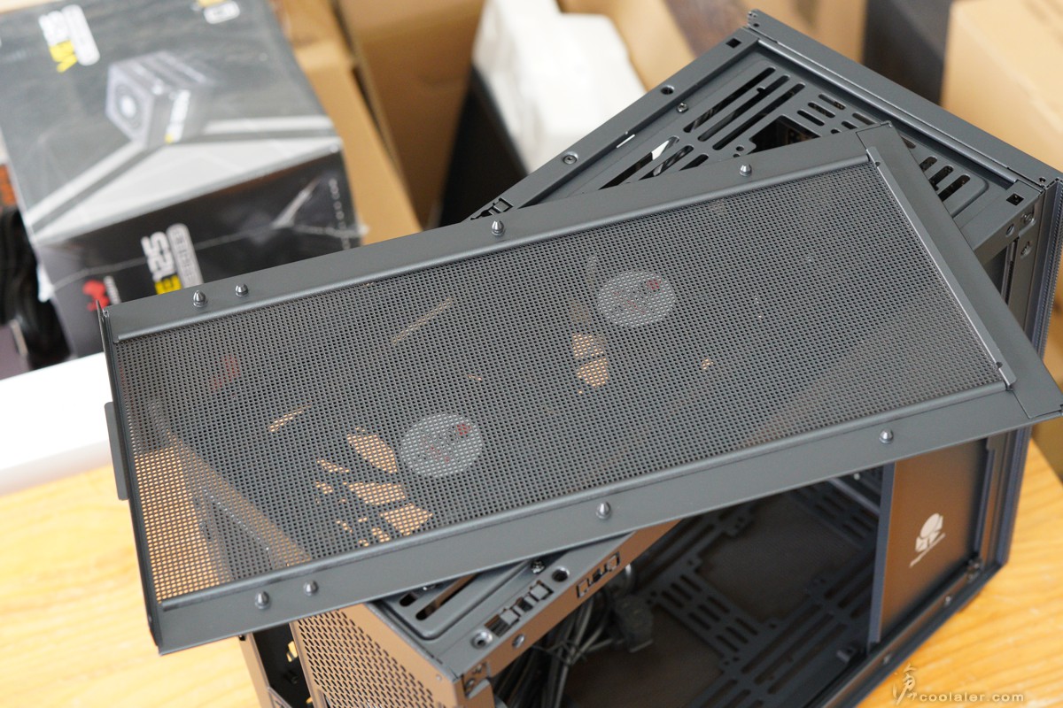

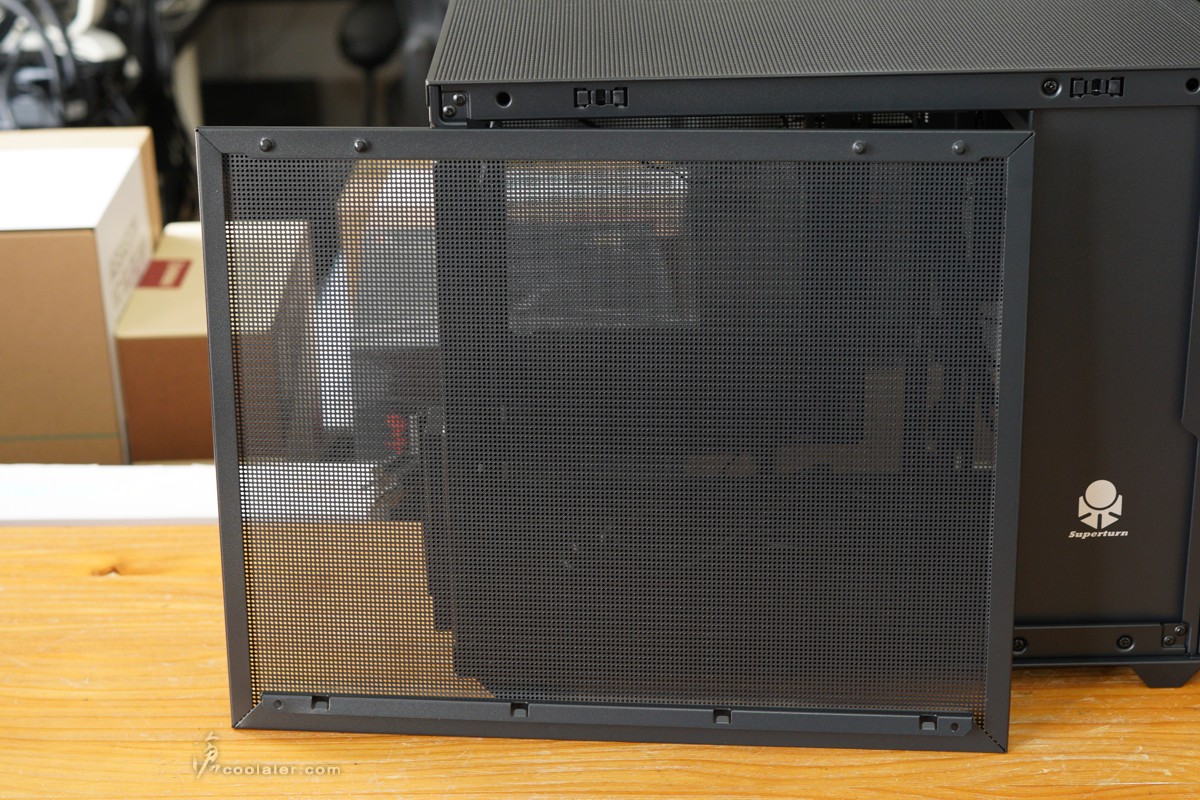

側板內側上方採用插扣式固定。兩側板因為都是細格狀通風孔的關係,有一定的防塵作用,內部就無另外再鋪上對應濾網。

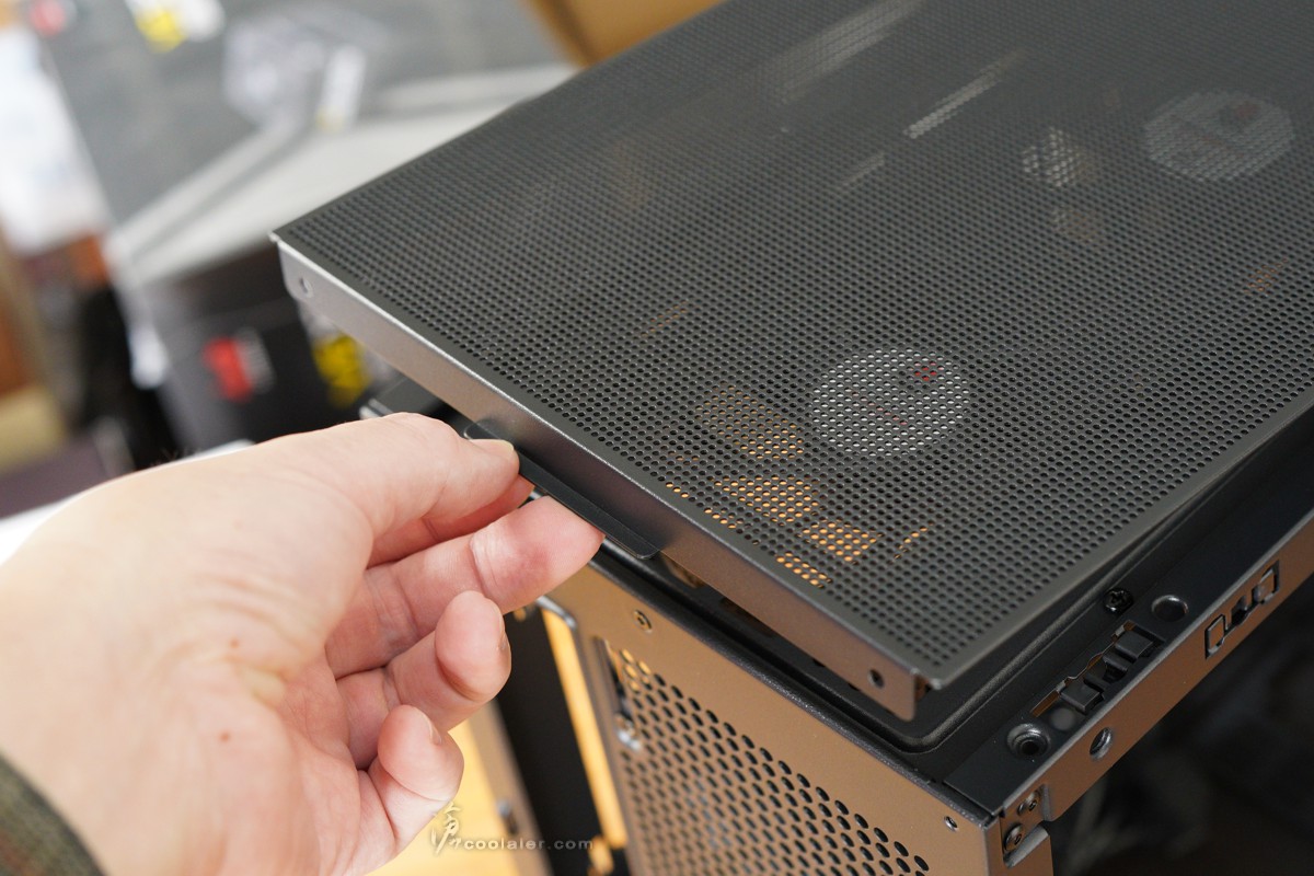

頂部可拆,後方有施力點往上推拆下,內側一樣是採用插扣式固定。
與側板都採用相同的細格通風孔,所以一樣內部無另外鋪上濾網。

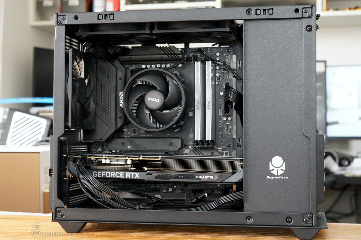

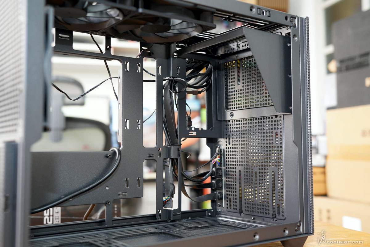

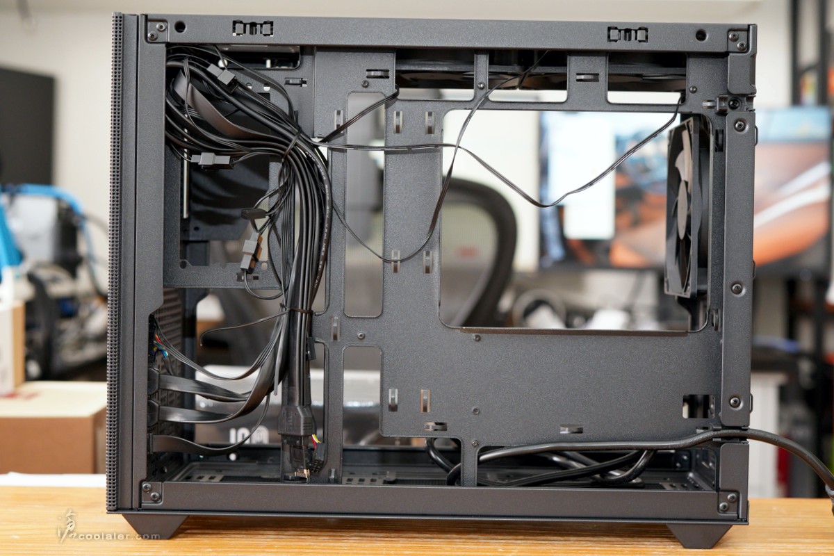

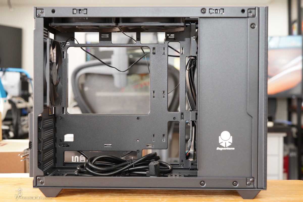

內部,支援 M-ATX (背插式) 尺寸主機板。右側邊有一塊遮蔽板,對應內是電源安裝位,用於遮蔽線材。

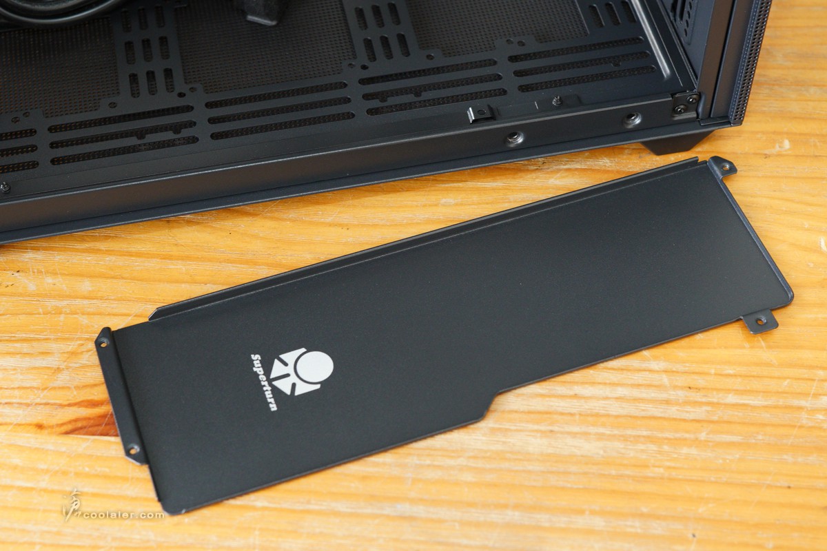

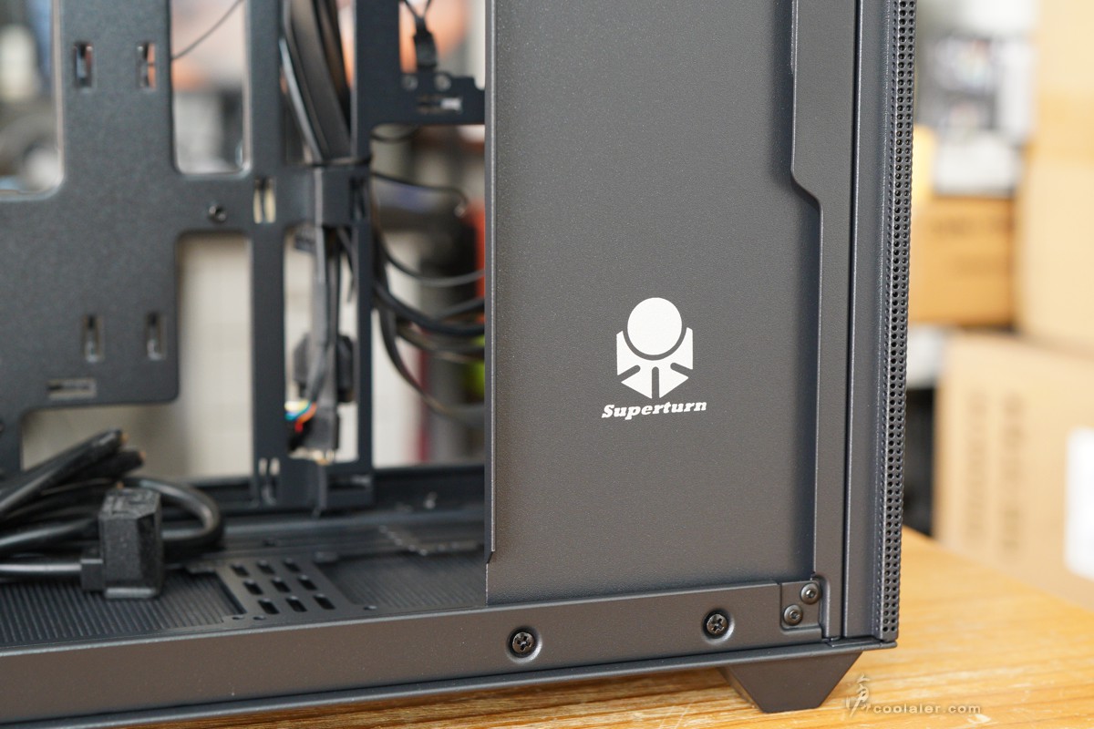

在遮板上則有 Superturn 視博通的 Logo。

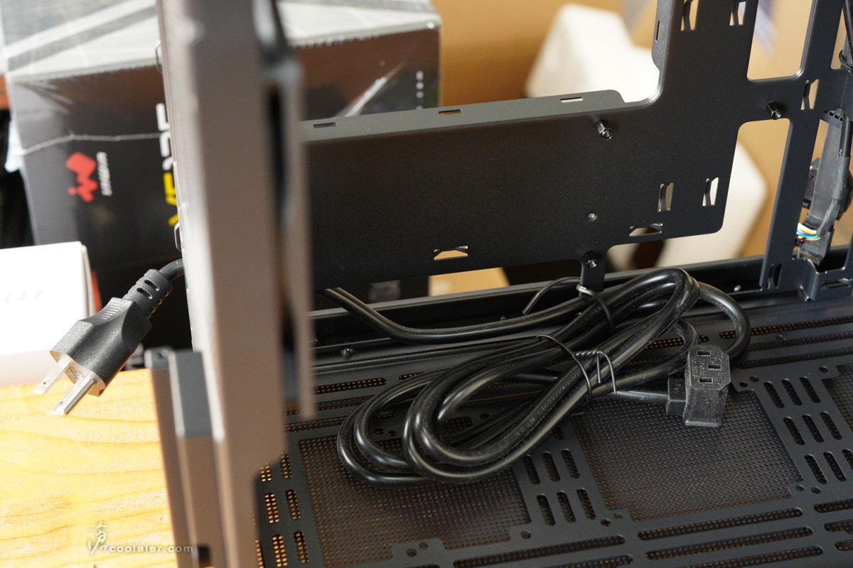

附贈的電源線還蠻長的。一般電源前置的機殼大多會使用轉接線, SA170 則是直接連接電源,沒有轉接應該相對安全。
右側邊的遮板可拆,上下有螺絲固定。
上方預裝2顆12公分風扇,右側邊則是電源安裝位。

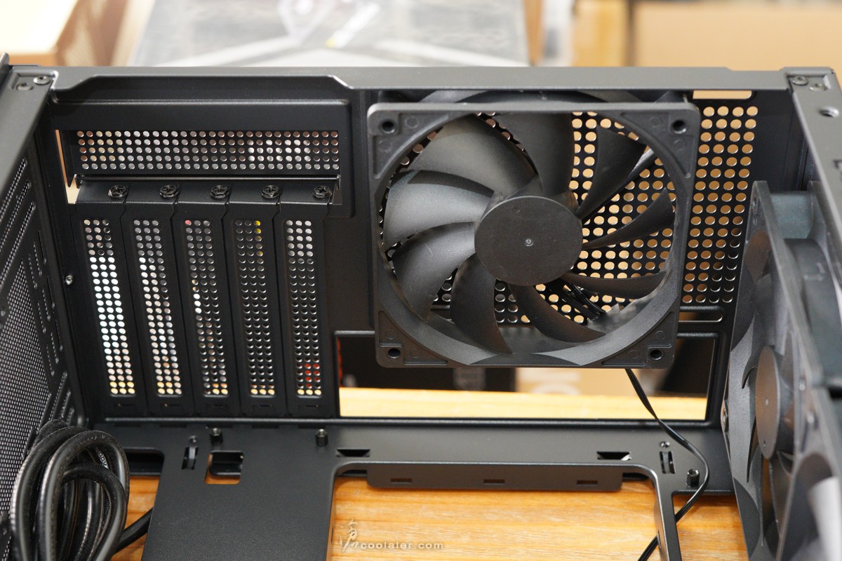

後方預裝1顆12公分風扇,擴充卡槽有5個,檔板可重複使用。

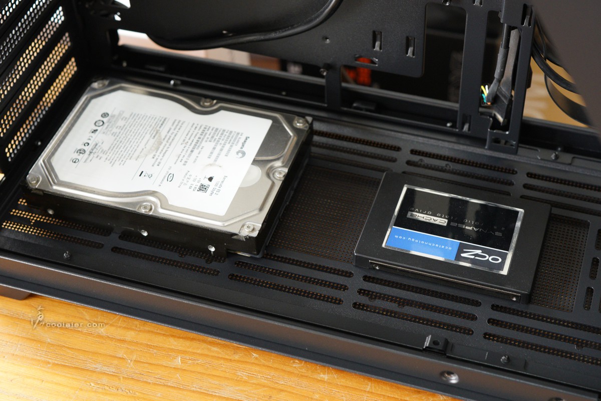

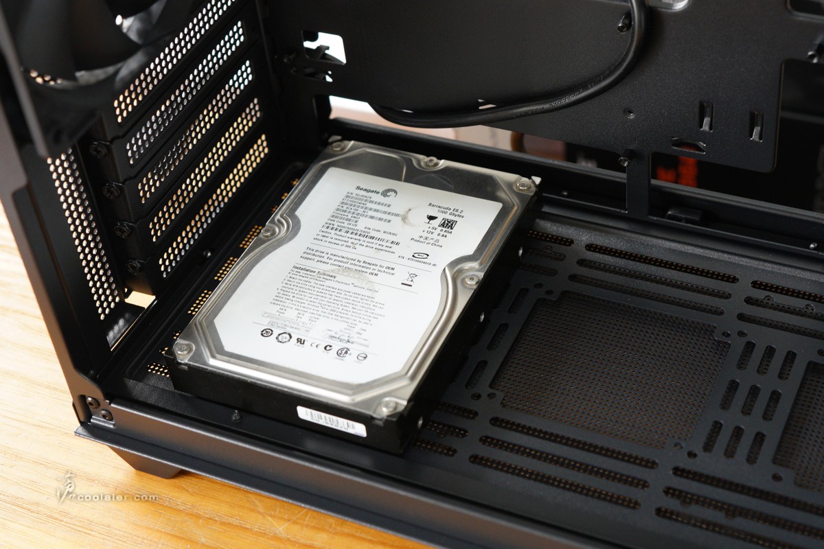

下方為風扇與硬碟安裝位。風扇可支援3顆12公分或2顆14公分。硬碟官方標示是3顆3.5吋或2顆2.5吋。
3.5吋說明書標示位置是 IO 朝安裝板後方,這其實有點問題,因為會被擋住也沒甚麼空間連接訊號與電源線。而且好像也沒有對應鎖點。
橫著裝應該才是正確,IO 埠起碼會比較有空間可連接。可安裝2顆3.5吋或2顆2.5吋。

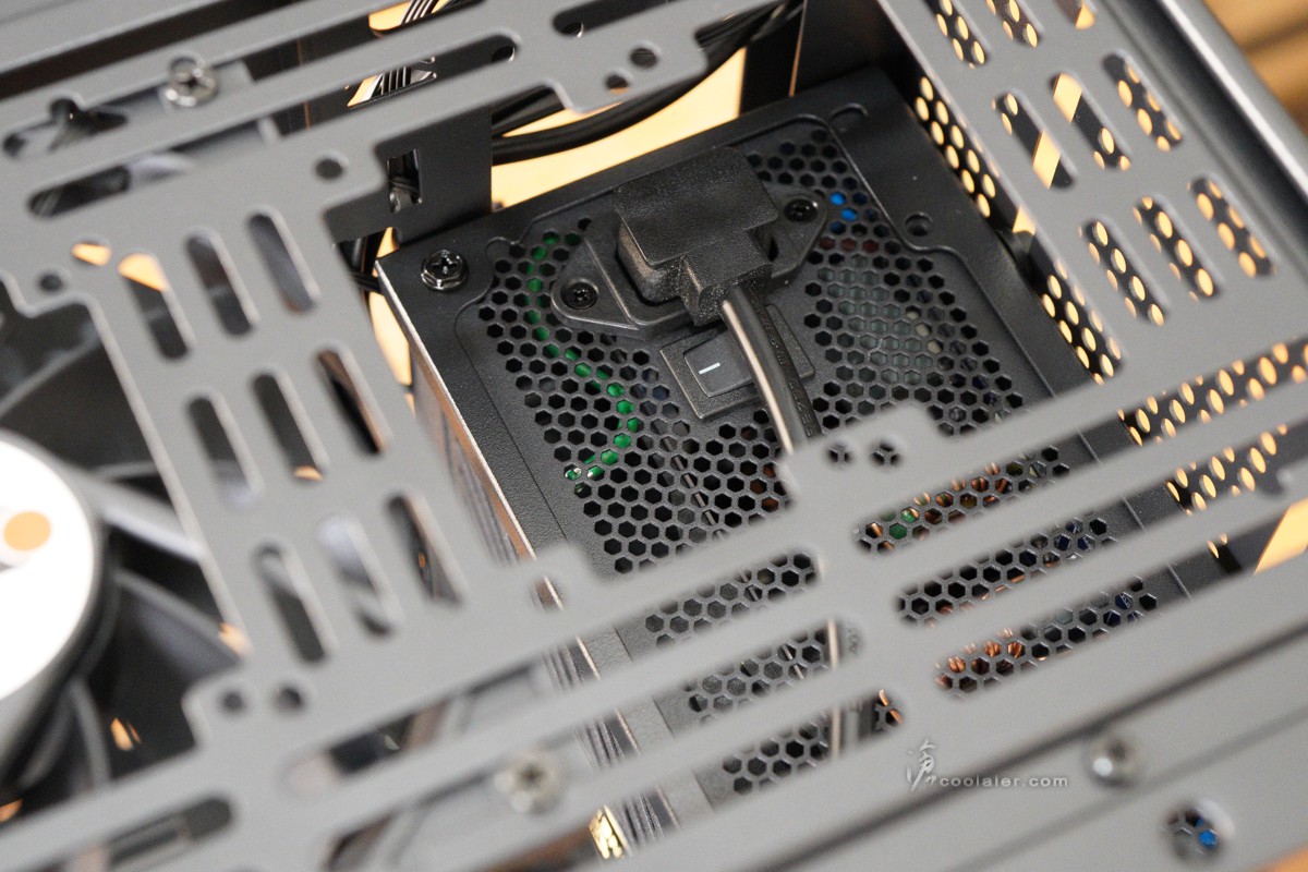

前側上方是安裝電源供應器,可支援 ATX 或 SFX 電源。面板內側下方則可以安裝1顆12公分風扇,但說實在應該會有點難度,畢竟電源線就在那。

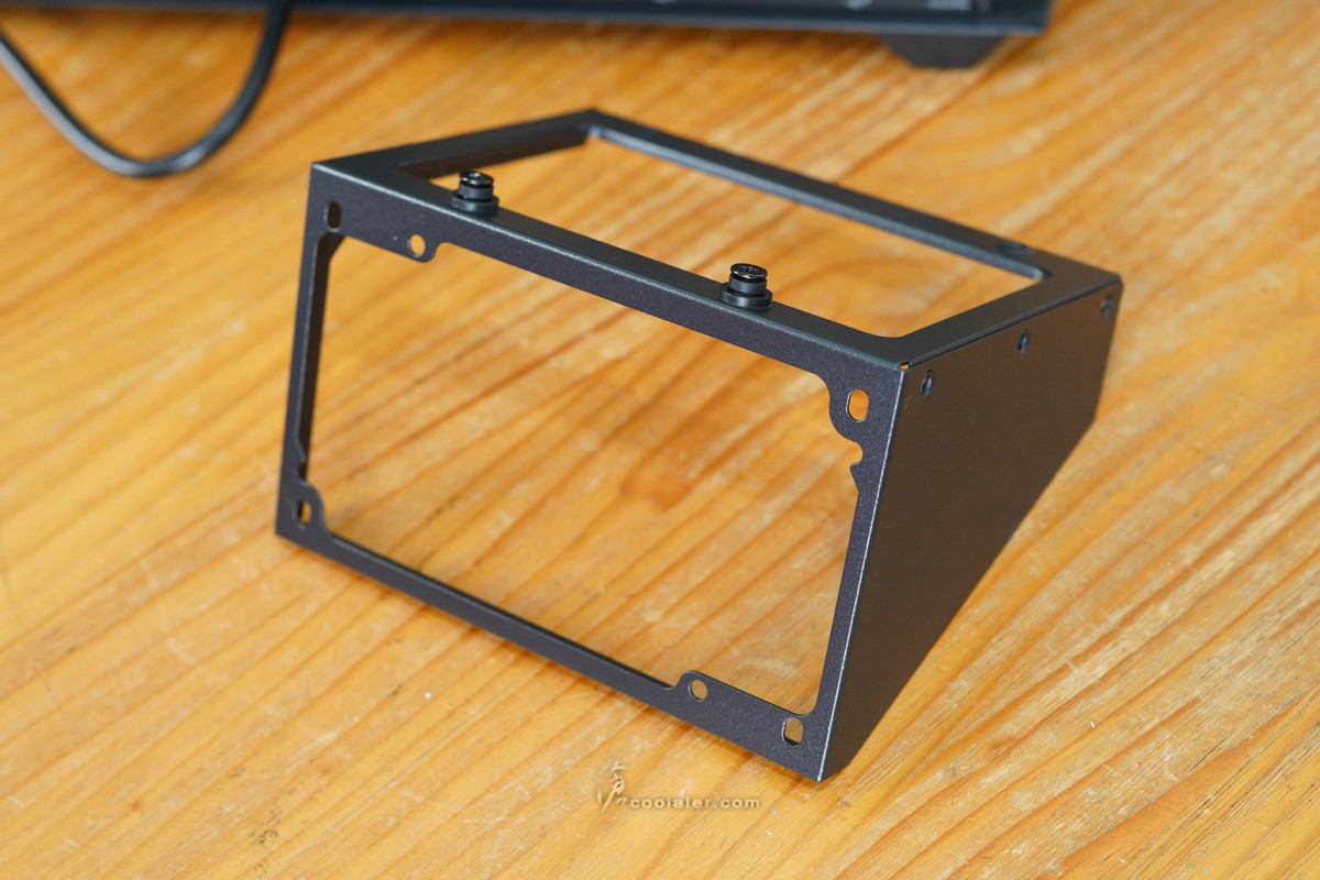

ATX 的電源安裝支架。

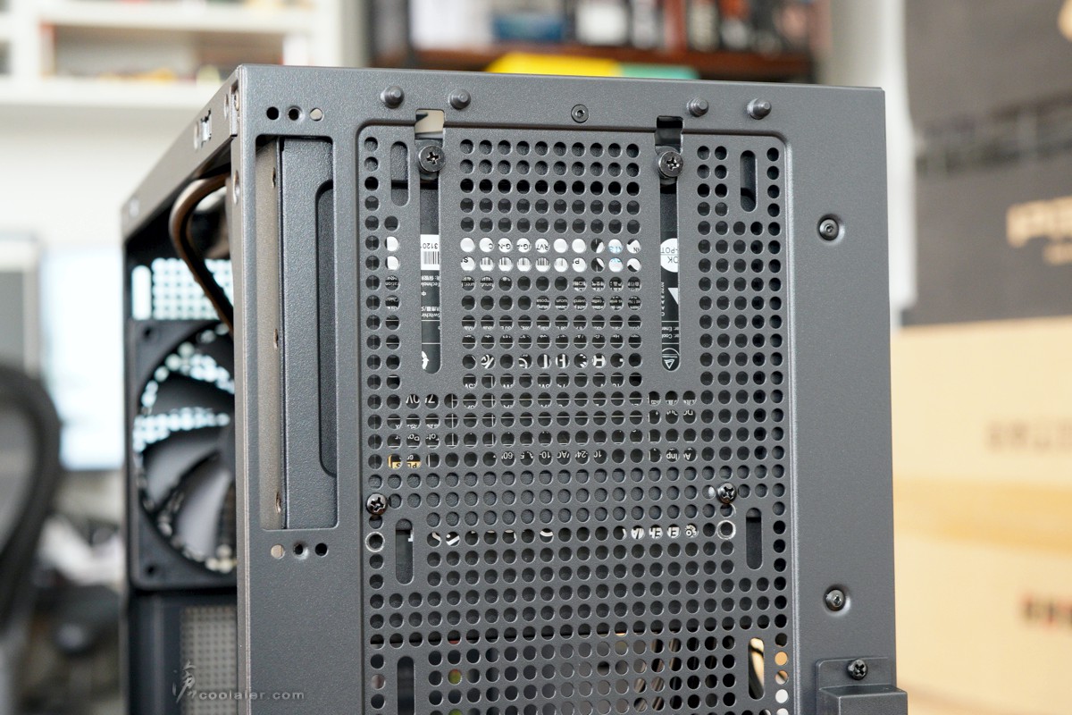

如果要裝 SFX 電源則是拆下 ATX 支架,固定於安裝板右上側。

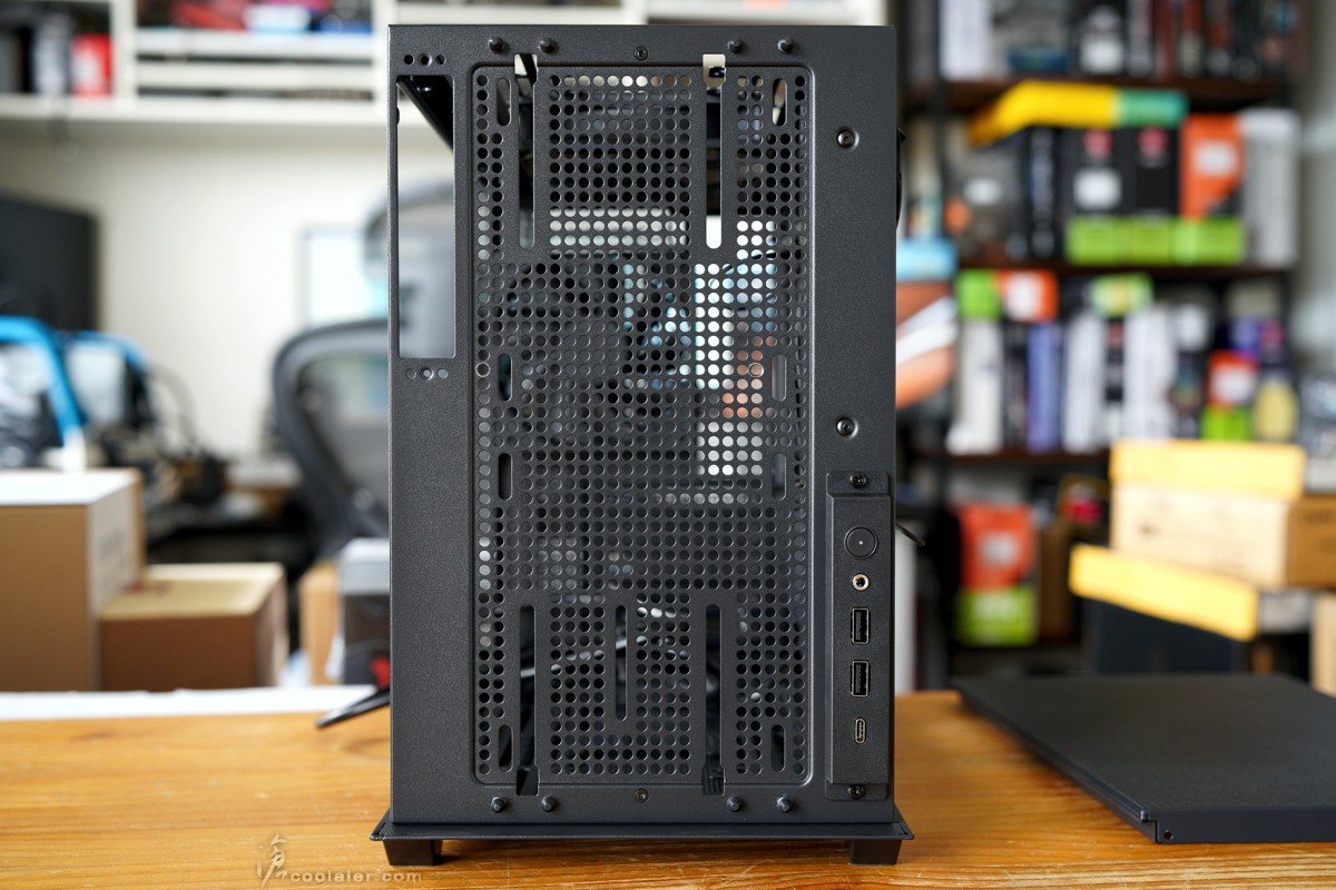

安裝板後方,對應主板的開孔有相對比較大一點,可以支援背插式接口的主板。

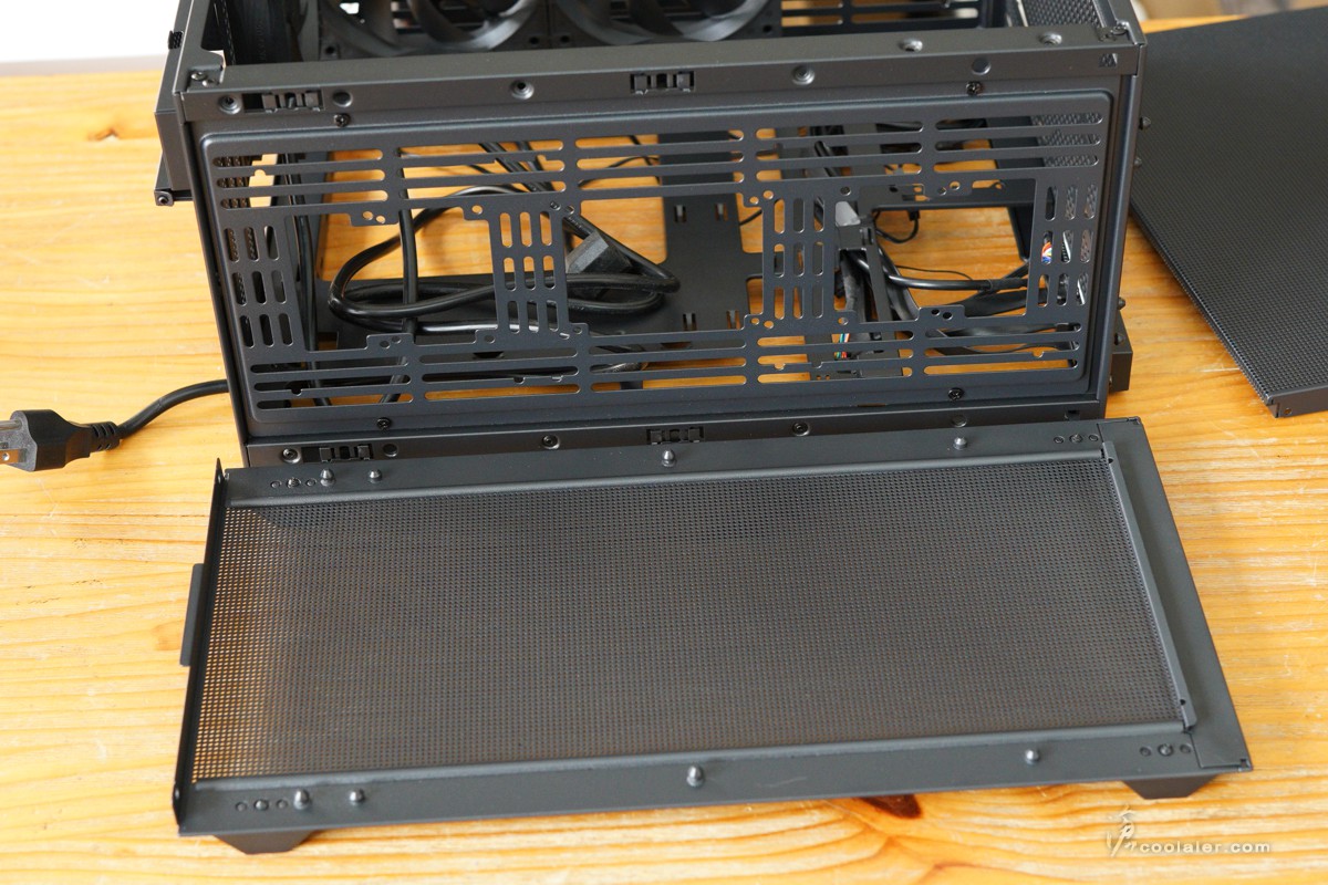

面板可拆,從側邊往外拉出。可以看到 IO 埠在右下角,然而左上角也有預留孔位,可以把 IO 移到左上角安裝。這部分有所限制,如果 SFX 電源則無影響,但如果 ATX 電源則需要安裝於下面位置,上下都有對應的安裝孔。

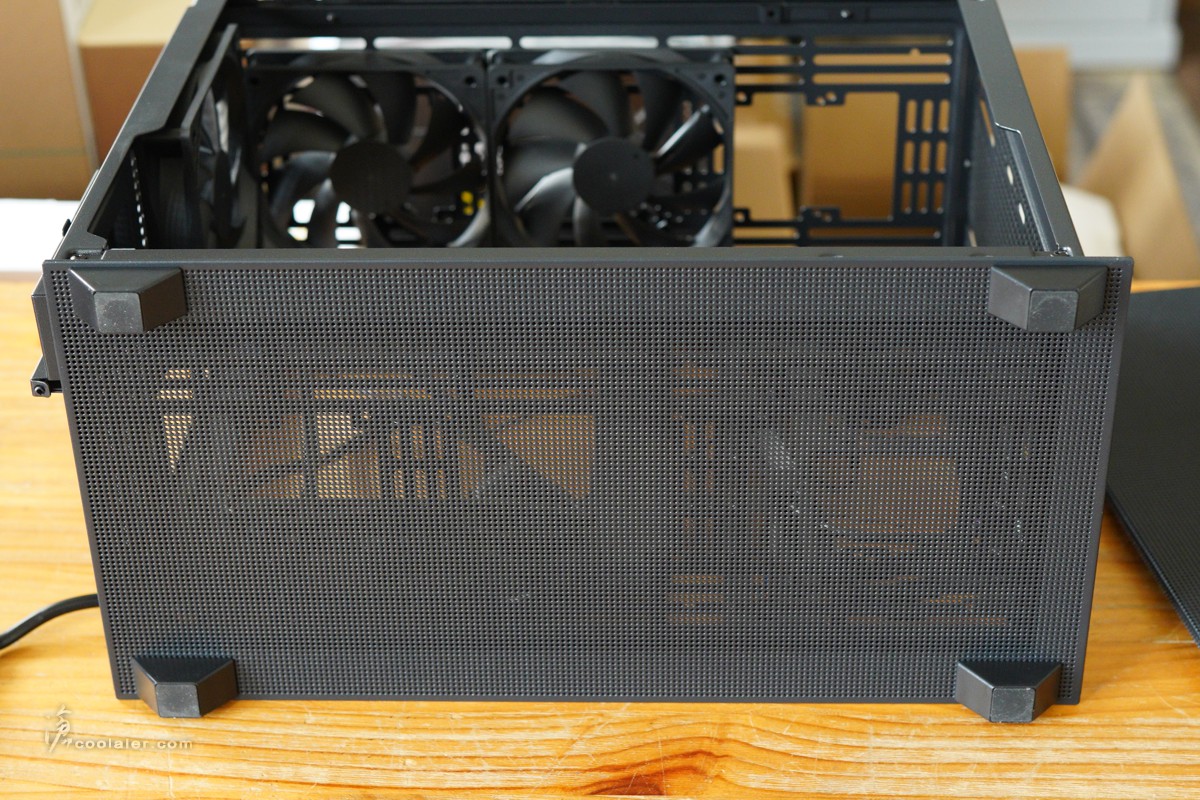

底部,全面積通風孔。
拆卸方式與頂蓋一樣。
上下蓋可以互換,所以把底部反裝就可以直接反轉機殼,顯卡朝上。

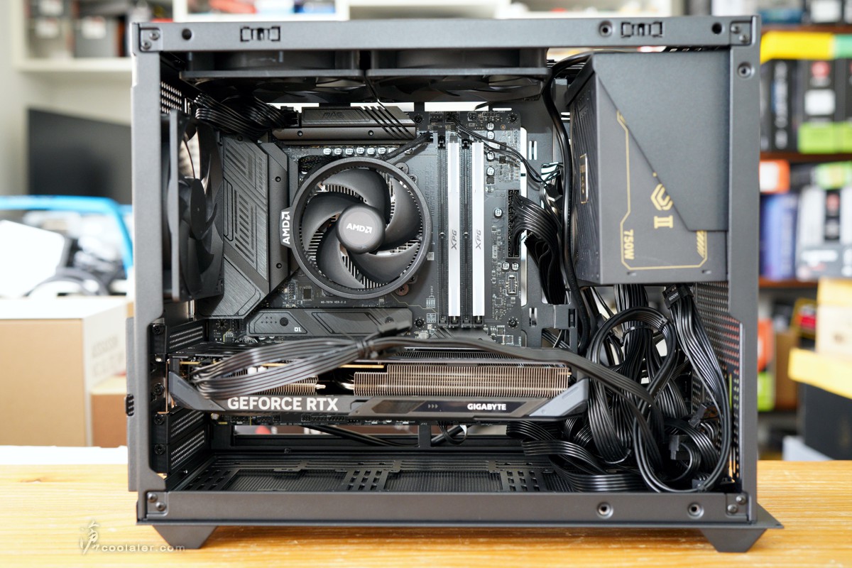

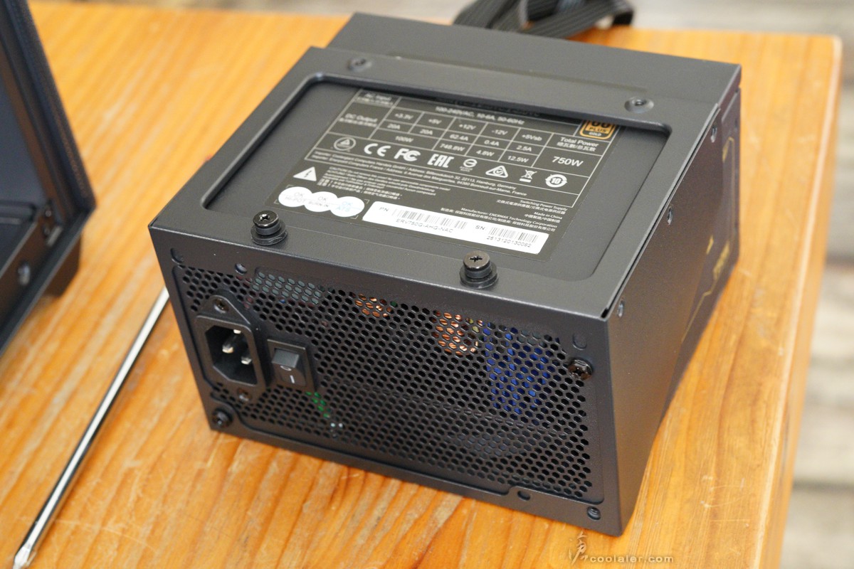

實際試裝一下。電源先安裝於支架上。
放上機殼安裝位後,插上電源線,記得打開開關。
電源安裝位可以上下微調。也可以依需求反裝於底部。若安裝於底部相對限制顯卡長度為28公分。

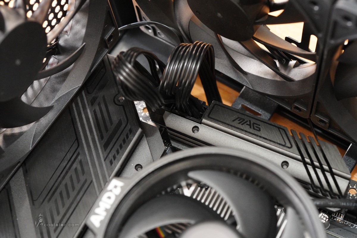

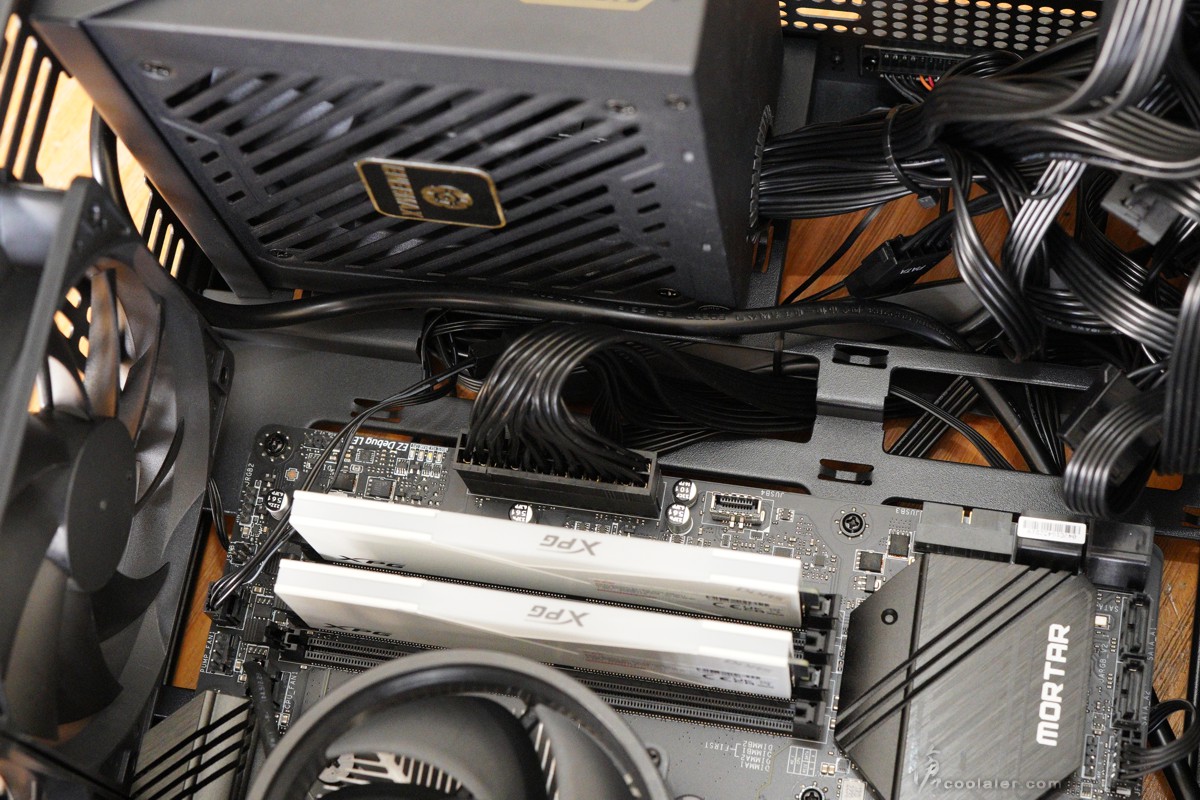

CPU 電源建議在主機板尚未固定前還有點空間就先插好,不然固定好後,可能會插到哭出來,沒甚麼空間。
使用的是標準 M-ATX 主機板,右側邊並不會蓋到走線孔。

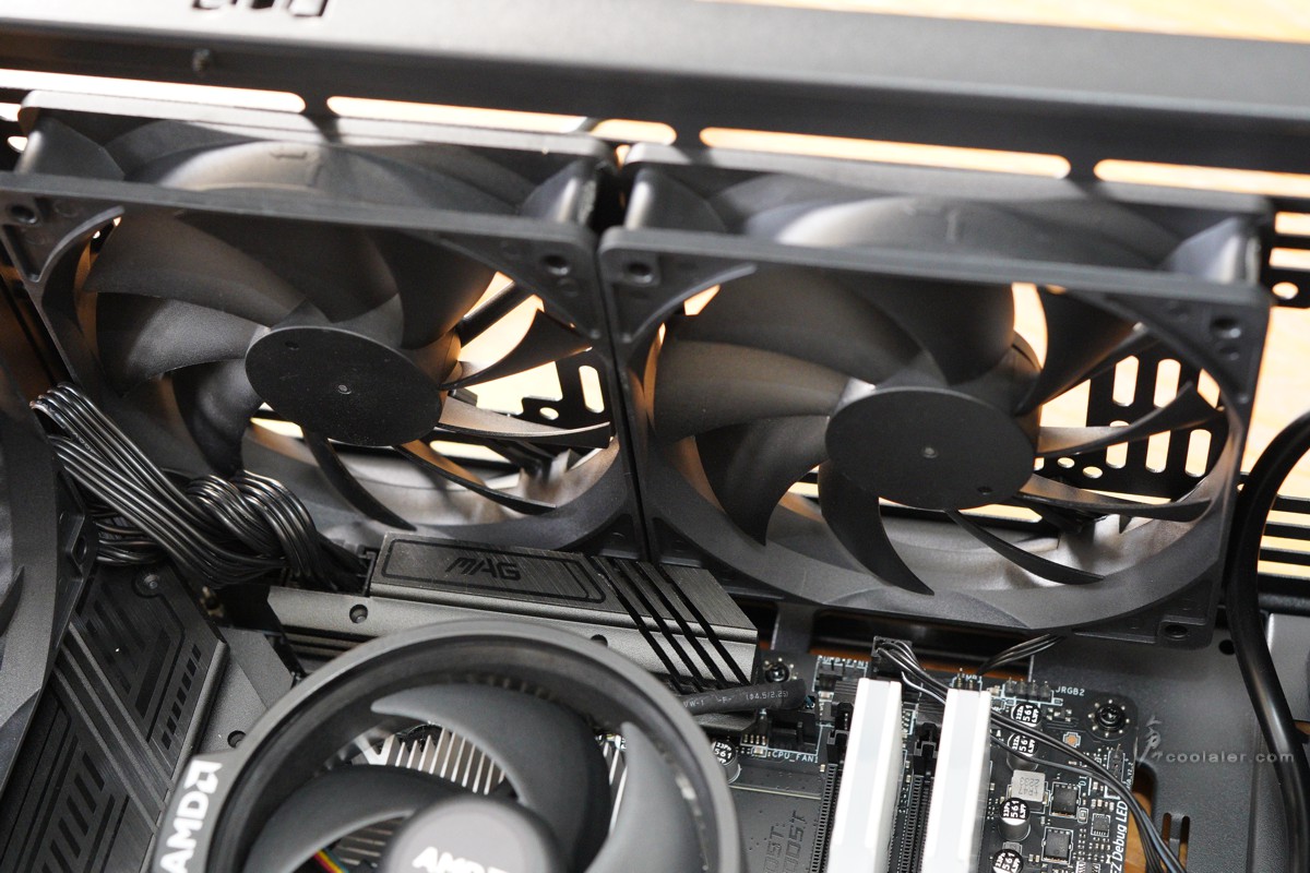

上方 CPU 接線留意不要卡到風扇。

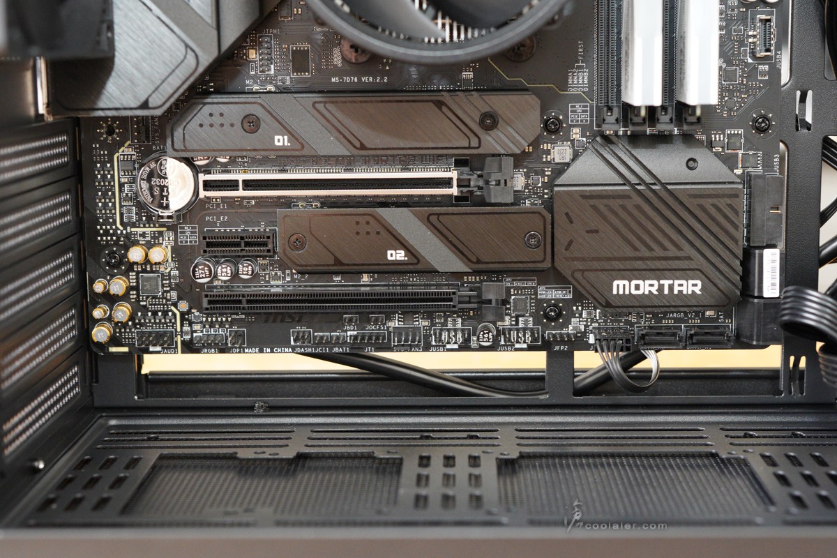

下方還有一個插槽的空間。
電源下方當然就會有連接線,只是怎麼整理就看個人了。這也相對影響到顯卡的安裝空間,最大值可支援到35公分,但得好好整線才行。
雖然說 SA170 並不是透側,但右側仍給了一塊遮板,遮起來就看不到線材了,舒適。
側邊的網孔仍隱約可見內部燈光以及硬體。所以如內有 RGB 燈效也不是全然看不到,算是低調風格。

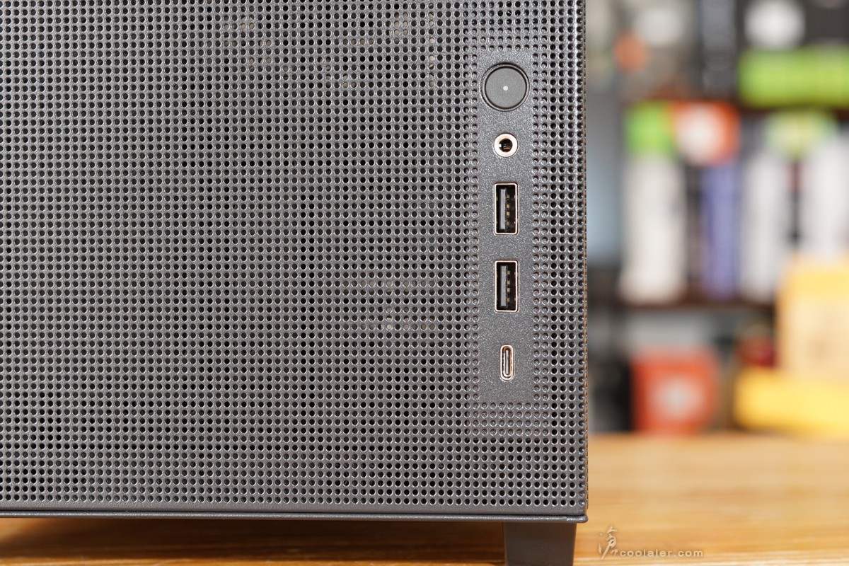

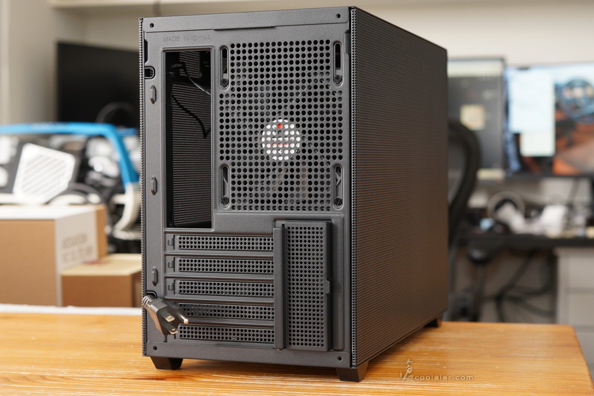

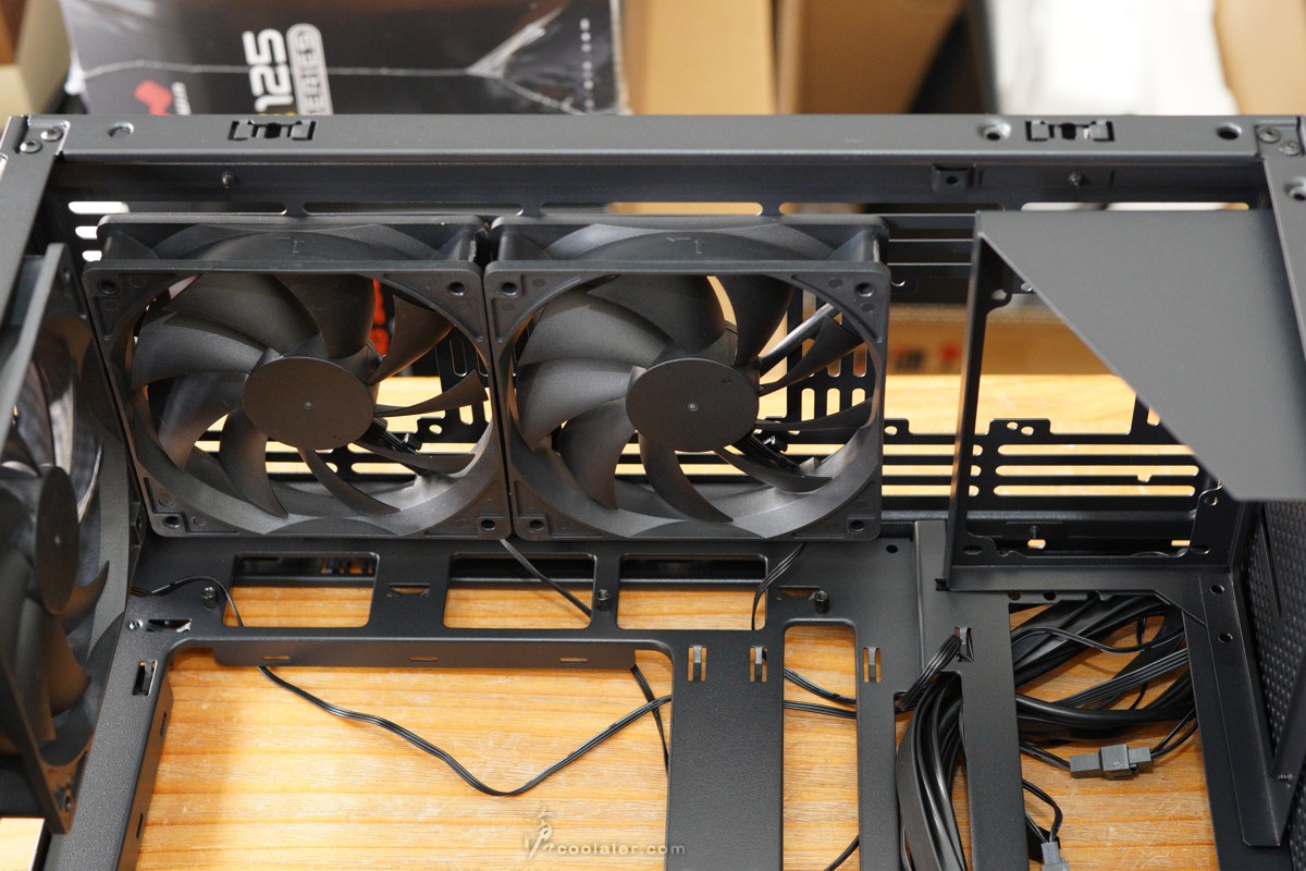

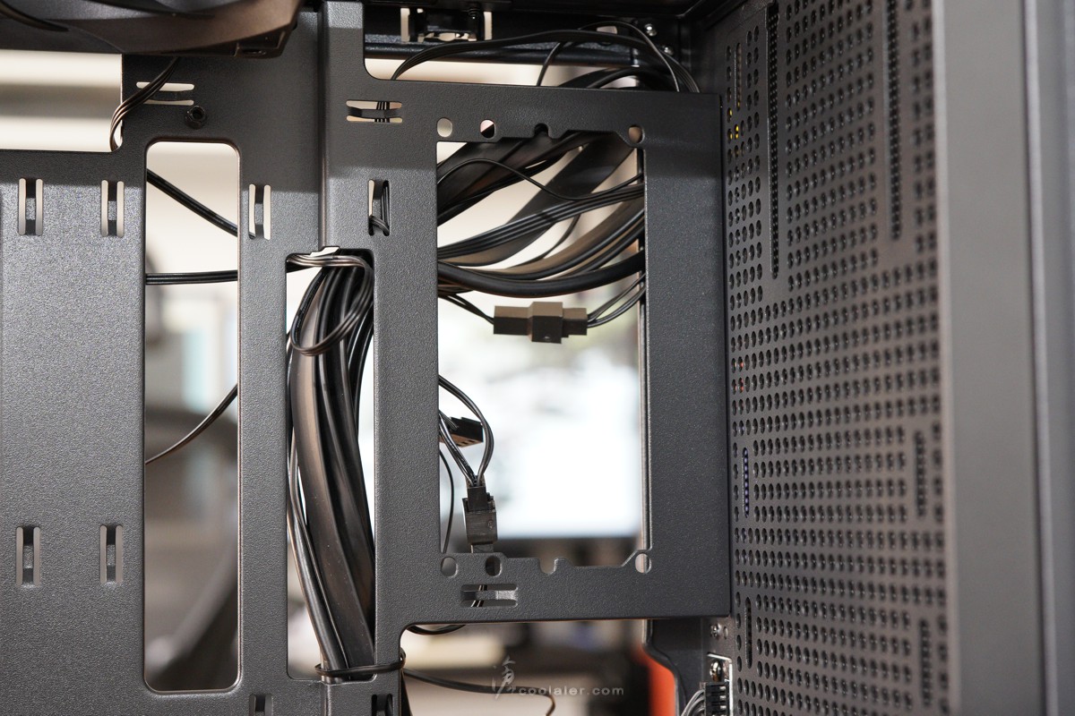

ATX 的電源安裝支架。

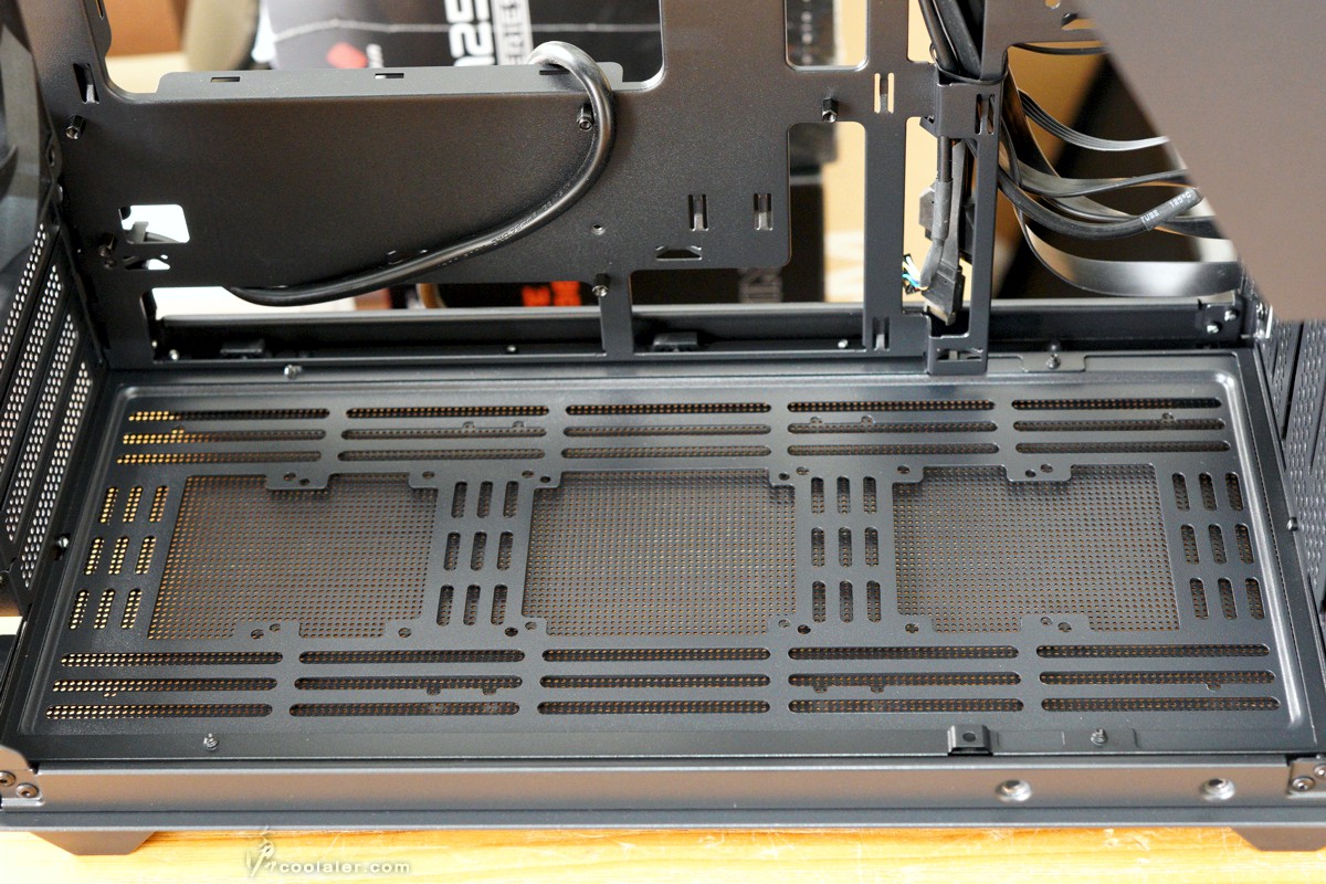

底部,全面積通風孔。
拆卸方式與頂蓋一樣。
