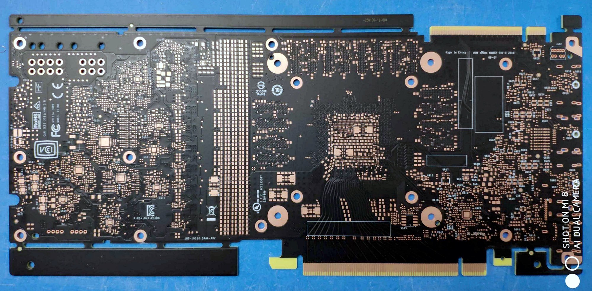

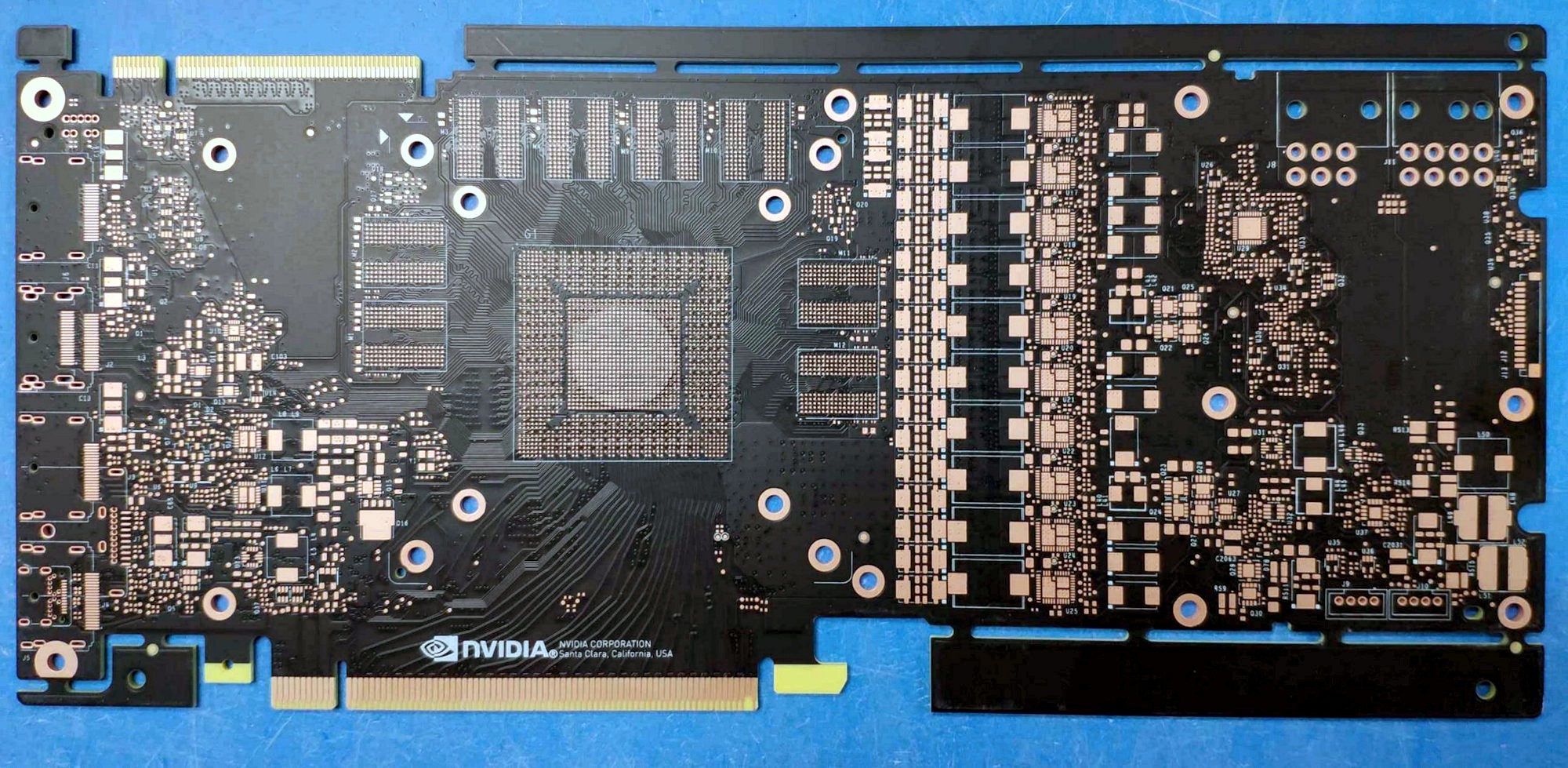

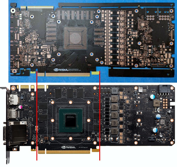

早前網上也有曝光過 NVIDIA 新一代顯卡的測試卡,但是能從中獲取的有效信息比較少,只能確認採用了美光 GDDR6。而昨天下午有網友在顯卡吧放出了疑似 NVIDIA 新顯卡的 PCB 正反面諜照,由於 PCB 靠近 PCI-E 金手指附近帶有 NVIDIA LOGO,這應該就是公版 PCB 設計,也應該是最終確認的零售版本。
這一次的諜照雖然是PCB,但沒有焊接元件的顯卡PCB還是非常罕見的。
首先我們與上一代 GTX 1080 Founders Edition(公版)顯卡的PCB進行對比,通過對其 PCI-E 金手指長度。可以發現新一代顯卡的長度保持一致,應該還是269mm。不過核心位置稍微往右邊挪了一點點。

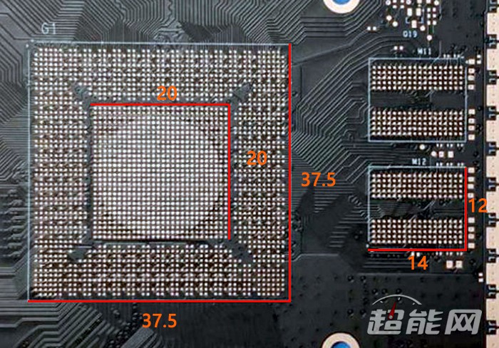

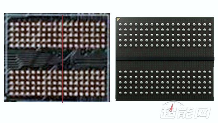

首先我們可以確認這個 PCB 將會是使用 GDDR6,鑑別方法很簡單粗暴,就是記憶體的焊點數量,一行18個點,一共10行,就是180個點,剛好就是 GDDR6 採用的180-ball BGA,而 GDDR5X 是190-ball BGA,GDDR5 則是170-ball BGA,很容易區分開。PCB 上一共留有8個空焊位置,全部用上的話就是32bit×8=256bit位寬,儘管 GDDR6 將會有單顆粒2GB容量,但是目前收到消息,依然採用單顆粒1GB,也就是依然是8GB。
GDDR6 封裝尺寸是14×12mm,忽略掉照片拍攝角度的畸變,可以計算得出 GPU 的封裝面積是37.5mm×37.5mm=1406.25mm 2,而核心面積則是20mm×20mm=400mm 2。400mm 2是什麼概念,在GTX 10系列顯卡中,GP100 大核心面積不過610mm 2,GP102 核心面積471mm 2,GP104 核心是314mm 2,GP106 核心面積是200mm 2,也就是介乎於 GTX 1080 與 GTX 1080 Ti 之間,比 GTX 1080 的核心大了27%,這應該不是新一代顯卡的旗艦型號,上一次洩露的工程卡才是。加上將會使用12nm FN打造,這種顯卡的滿血版有3584個CUDA的可能,持平 GTX 1080 Ti。

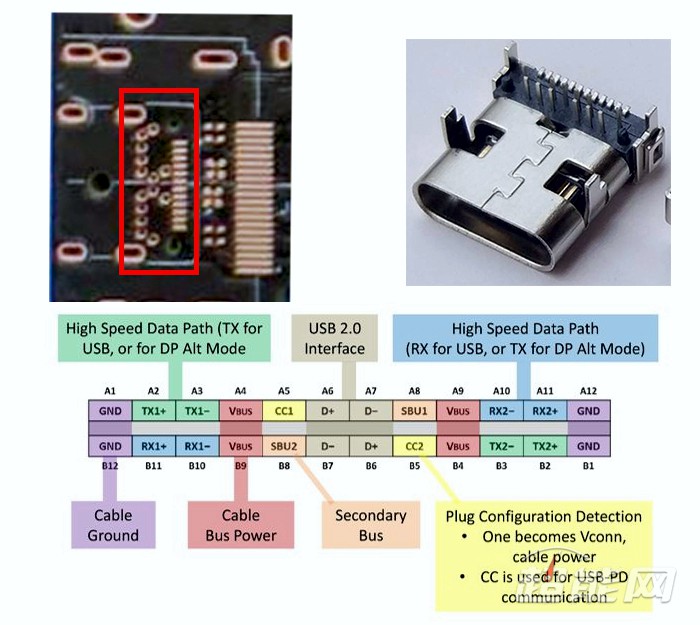

在顯卡左下角發現了一個很有趣的東西,以往都是 HDMI 2.0b×1、DisplayPort 1.4×3,但新一代顯卡的視頻輸出接口有了改變。最右下角的視訊輸出接口焊盤表面,它除了可以當一個 DisplayPort 接口以外,還能使用 USB Type-C 規格的接口,因為 USB Type-C 也是走 DisplayPort 通道的。再對比一下 USB-C 端子、Pin腳,24個針腳是完全吻合的。意味著新一代顯卡可以是 HDMI 2.0b×1、DisplayPort 1.4×3,也可以是 HDMI 2.0b×1、DisplayPort 1.4×2、USB Type-C×1。如果是非公版,加上 DVI-D 也可能。

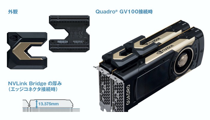

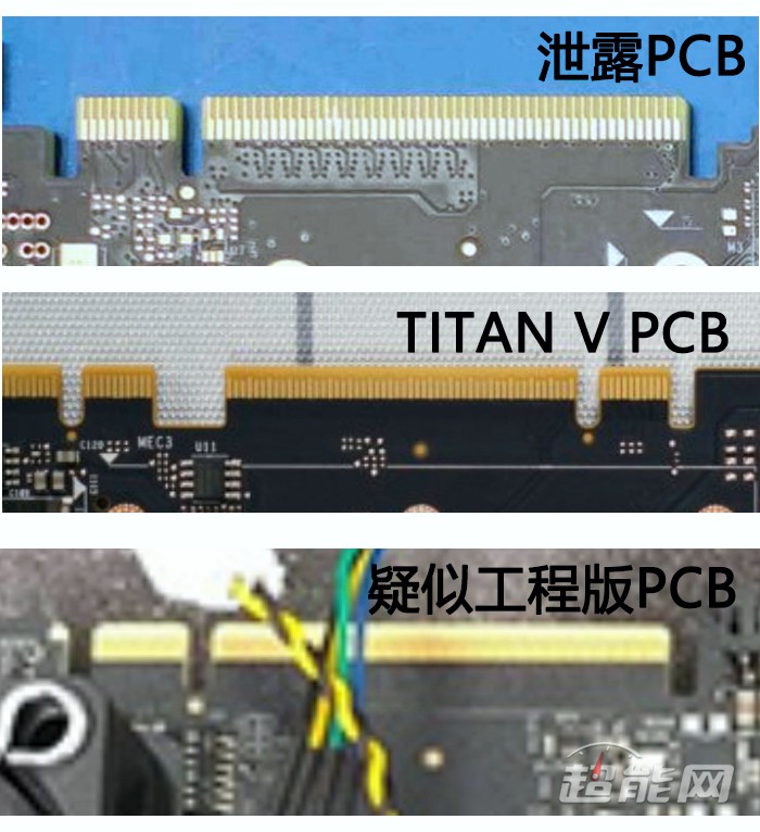

在回到PCB頂部位置,你會發現 SLI 金手指不一樣了,變得更加寬了,甚至與前期曝光的工程測試卡一模一樣!意味著 NVIDIA 將會在新一代顯卡上放棄了沿用多年的 SLI 橋,改用全新設計的橋。不過這金手指看起來有點熟,與 TITAN V 上的假 NVLink 橋對比,你會覺得這是一個左右顛倒的版本,非常相似,但兩者應該不是通用的。

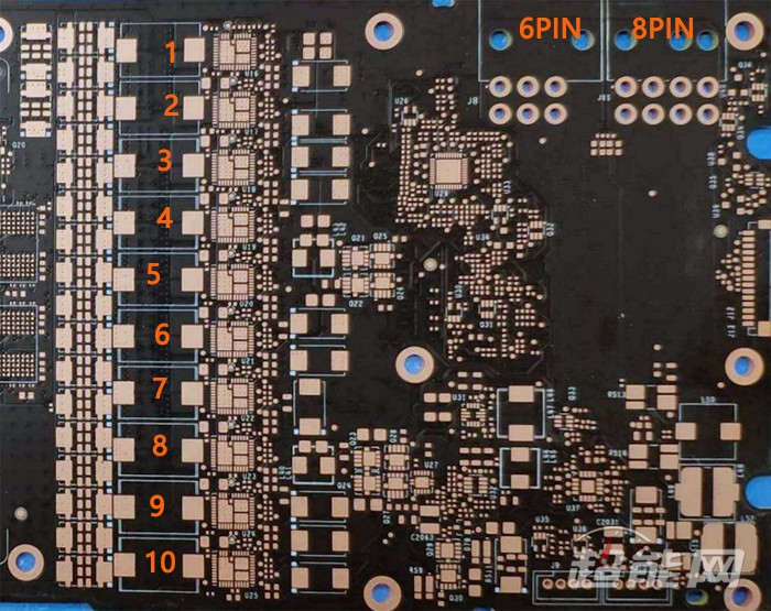

最後供電部分,上一代的 GTX 1080 不過5+1,GTX 1080 Ti 是7+1,而這一次PCB上有多達10相的供電,但尚未知道如何分配,因為 NVIDAI 可以不用滿全部焊盤位置,留著空焊也是可能的。而外接電源部分為8Pin+6Pin,至餘6Pin是否會空焊,可能性不大。那麼這樣就可以提供高達75+75+150=300W電力,冗餘量會挺多的。

金手指往右一點點 防呆應該有寬一點點為了支持舊版子如果沒有就只支持新板子
