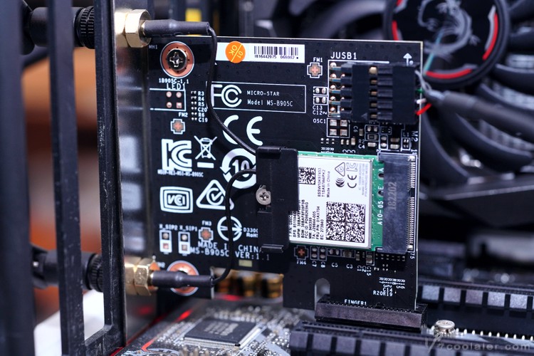

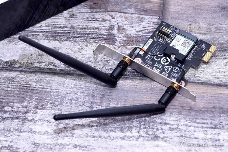

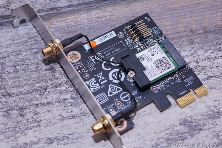

MSI 也進軍網路?畢竟身為主板廠多個網路應用產品線應該也不甚麼困難的事,這張 HERALD-AC 應該是 MSI 首款的網路產品,這是一張無線網卡,使用 Intel AC8265 WIFI 晶片,PCI-E x1 介面卡樣式。
MSI HERALD-AC,Intel AC8265 晶片,支援雙頻 2×2 802.11AC 和 MU-MIMO 技術。

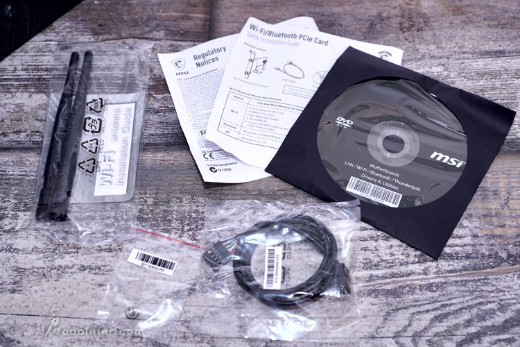

配件有兩隻無線天線、檔板固定螺絲、安裝說明、軟體光碟、USB連接線。

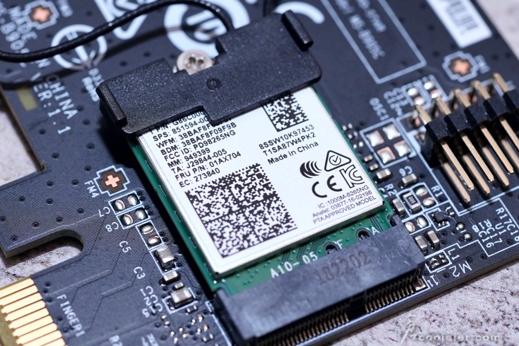

採用 PCI-E x1 介面,看起來有點像是 Low-Profile,不過這卡高度為7公分,超過一點,所以沒給 Low-Profile 檔板也是合理。
Intel 8265 晶片是與一般筆電或主板內建同為 M.2 介面。

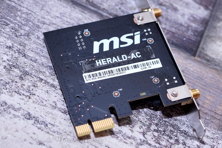

背面有型號字樣 HERALD-AC。

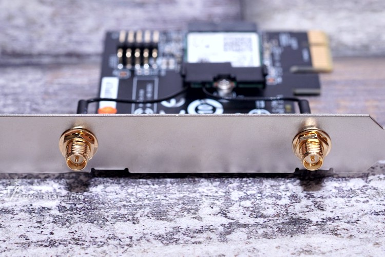

兩個天線埠。

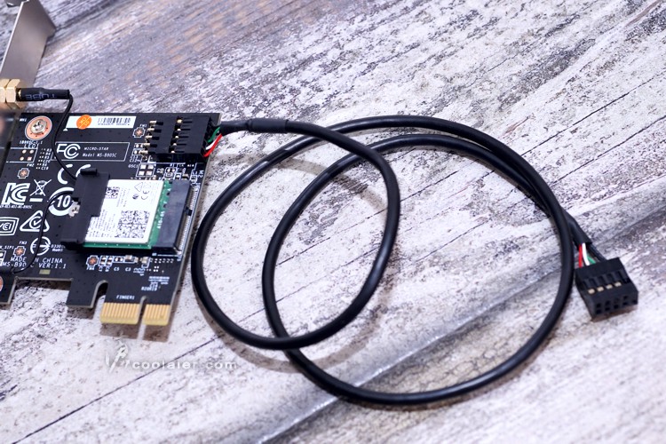

藍牙4.2是走 USB 2.0 介面,所以得透過連接線接到主機板上。

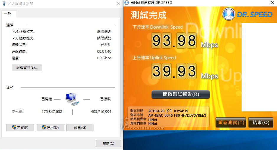

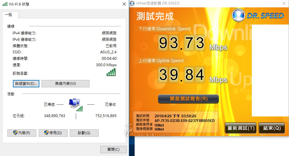

實測一下,先使用主機板上有線網路測一下連線速度,AP 是 ASUS RT-N66U,這台只有支援802.11n。中華電信100M/40M的速度,下載接近94Mbps,上傳接近40Mbps。

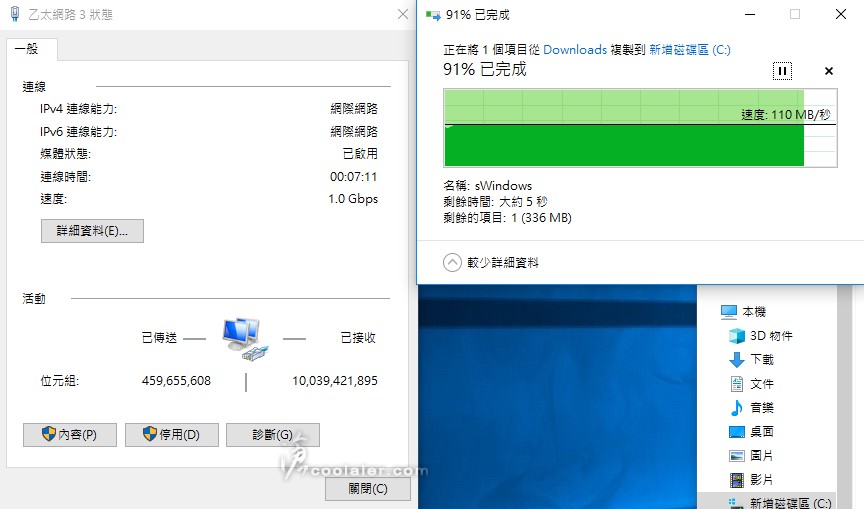

區網拉檔案速度110MB/s。

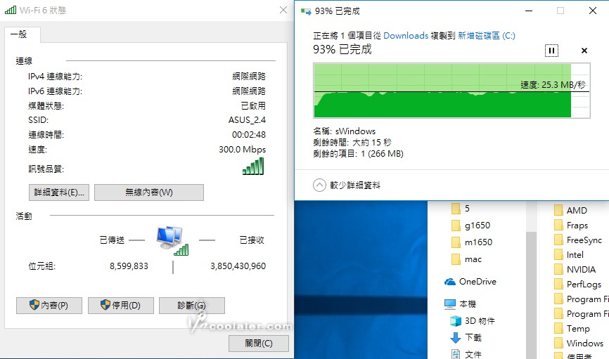

換到無線2.4GHz,速度這邊是300Mbps。中華電信測速軟體測得的速度與有線連接差不多。
區網拉檔案速度25MB/s左右,傳輸速率還算是平穩。

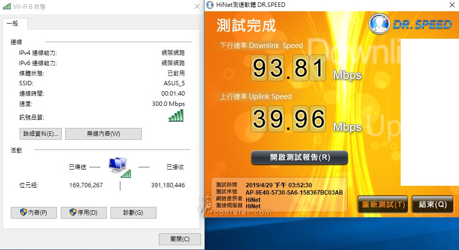

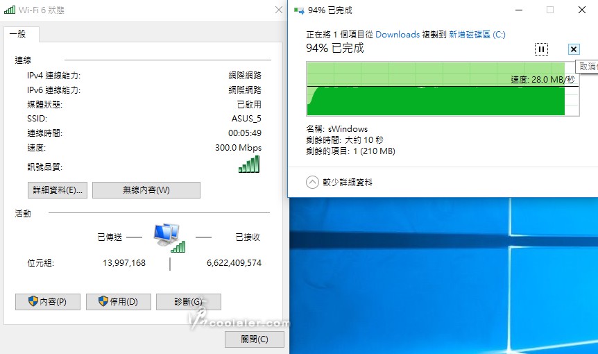

換到無線5GHz,因為路由器只支援 802.11n 的關係,這邊傳輸速度依舊只有300Mbps,如果有 802.11ac 速度可以達到867Mbps。中華測速軟體測出來速度與上面差不多,都在誤差值內。
區網拉檔案速度28MB/s左右,傳輸速率也是相當平穩。
小結
MSI HERALD-AC 拿來搭配只有 802.11n 的 RT-N66U 算是有點浪費,區網的傳輸無法發揮到867Mbps的速度,最高只有300Mbps,實測拉檔可以到28MB/s,至於網際網路的速度不管是2.4GHz或是5GHz在訊號良好的地方都可以達到與有線連接的程度相同。

使用iperf 有線(1Gbit)對無線相互對傳來測試throughput不是比較好嗎?用中華電信的測速還順帶測試了NAT性能
