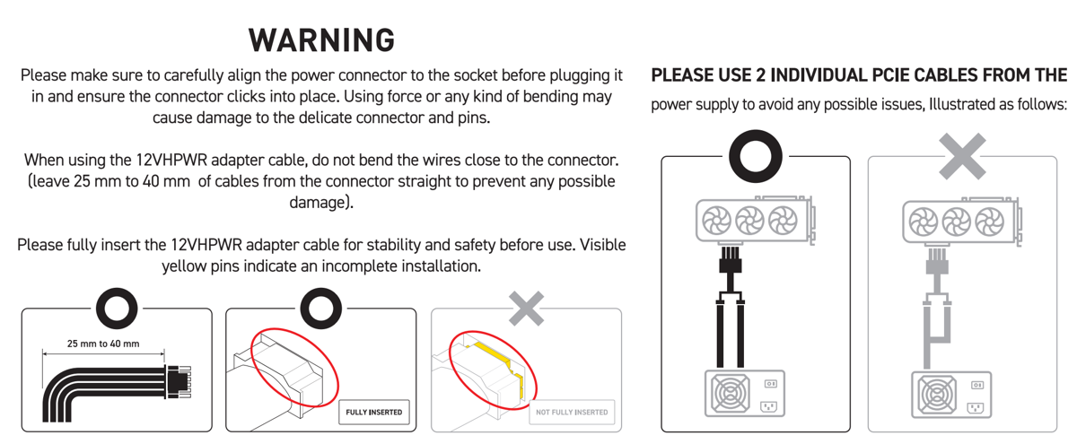

RTX 5070 Ti 功耗是 300W 並不高,會發生這樣的情況實不多見,MSI 隨卡附上了轉接頭,是3個 8pin 轉 12V-2×6 ,當然你如果可以原生使用,就不需要透過轉接。另外 MSI 在轉接頭包裝上也附帶了注意事項,可以參考下圖,彎折前務必保留25~40公分,沒看到黃色接頭才表示已插好插滿,還有就是每條轉接 8pin 需使用獨立線,1轉2得分接不行。
